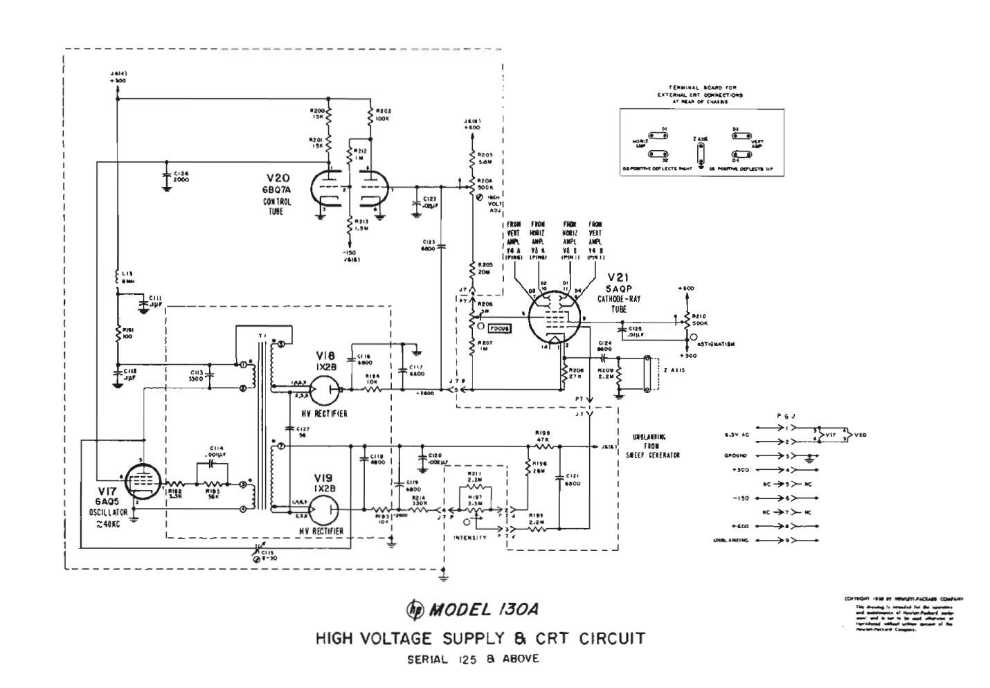

Hallo miteinander,
ich habe eine Osziröhre 5APQ1 samt eines passenden Trafos bekommen. Im
Anhang finden sich das Datenblatt zur Röhre sowie ein Schaltplan der
Ansteuerung für eben diese aus einem HP-Oszilloskop. Die Röhre die ich
bekommen habe stammt aber laut Spender von einem "Alfred"-Oszilloskop,
über diese Firma kann man aber Online herzlich wenig finden.
Soweit ich weiß war das Ding ein (bis auf die CRT) ein reines
Transistorgerät. Jetzt meine Frage: welche Beschaltung für die Röhre ist
zwingend nötig, um irgendetwas auf die Röhre zu bringen, einfach um zu
sehen ob diese überhaupt noch funktioniert?
Ausserdem frage ich mich, ob es moderne Schaltwandler-ICs gibt, mit
denen ich unter Verwendung des zur Röhre gehörenden HV-Trafos die
Beschleunigungsspannung erzeugen kann? Der Trafo hat wohl eine
12V-Wicklung Primär sowie die zur Röhre passende Sekundärseite, die über
eine Verdopplerkaskade (war auch mit dabei) auf die Anode geht. Dazu
gesellt sich noch eine Hilfswicklung (wohl für Feedback gedacht) mit
zwei Wicklungen aus recht dicker Litze.
Ich will mich zunächst nicht allzu tief in die Materie einarbeiten, weil
ich ja garnicht weiß ob die Röhre überhaupt noch tut. Wäre also super,
wenn mir jemand mit Erfahrung in diesem Gebiet ein bisschen auf die
Sprünge helfen könnte!
Lucas

Reichen denn 300V zur not für jede Osziröhre? Der Schaltplan des
HP-Oszis spricht von über 2000V.

#3237052
Ja wenn dieser Abschirmzylinder aus mumetall-Blech dabei ist, ists ja
prima. Damit kann man zwar keine Erdstrahlen abschirmen (was das immer
auch sein soll), aber das Erd-Magnetfeld schon.
Die Röhre braucht nicht notwendig die kV wenn man einen Leuchtpunkt
herstellen will. Der Größte Teil ist sowieso
Nachbeschleunigungsspannung, die nur für vollste Helligkeit notwendig
ist.
Auch mit 500V wird man zurecht kommen.
Erster Versuch: alle pins 7,8,9,10,11,12 an gleiche Spannung (+500V)Auch
einen eventuell in der Nähe des Bildschirms befindlichen
Hochspannungsanschluss.
Dann Spannungsteiler: oberes Ende an +500V, dann 220kOhm, dann oberes
Ende eines 1MOhm-Widerstandes, den Schleifer an foc (pin5). Den Fußpunkt
an ein zweites Poti ca. 100 kOhm. Dessen Schleifer an Pin 2 (kathode).
den Fußpunkt des Poti an Masse, zusammen mit Pin3 (Wehneltzylinder).
Das untere Poti soll erstmal so 10...20V an k erzeugen, das ist die
Sperrspannung k-w, die den Strahlstrom der Röhre bestimmt.
Das obere Poti ist für die Focuselektrode. wenn man das verstellt,
müsste man einen Leuchtpunkt erzielen. Dabei Vorsicht: Wenn man Glück
hat, entsteht der Leuchtpunkt tatsächlich, dann darf man aber nicht ein
Loch in die Leuchtmasse fräsen, sondern muss sofort den Strahlstrom
zurücknehmen. also wenn man beim Drehen des foc einen kleineren
Leuchtfleck erzielt, sofort den Strahlstrom mit dem anderen Poti
zurücknehmen. damit kann man die für 500V notwendige foc-Spannung
ermitteln.
den link von kainka schau ich mir jetzt nicht an, er dürfte aber
Ähnliches enthalten.  Daumendrück zum Erfolg.
