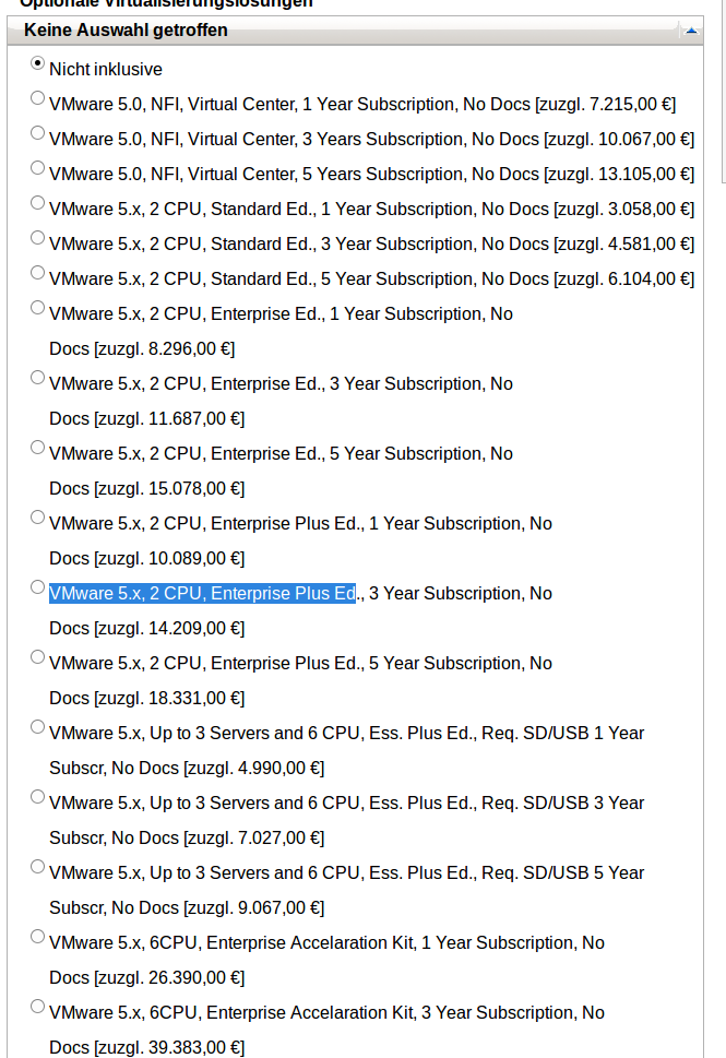

im bild 1 habe ich mal die auswahlliste gepostet… was zur hölle brauch
ich davon (bei einer 2 prozessor/16 kern maschine)?

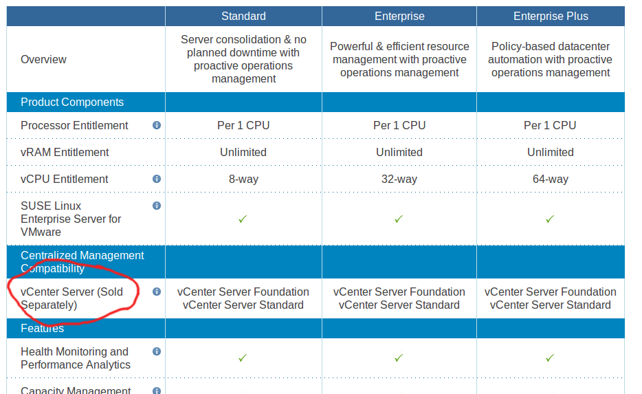

laut bild 2 brauche ich, wenn ich 2 server betreiben will noch eine
extra vsphere lizenz, richtig?

Zur Lizenzierung gibts ein Dokument von VMware. Dieses Thema kann etwas
verwirrend sein, weil Dell(?) mit der CPU den Sockel meint, VMware
mindestens stellenweise aber den Core. Die 2-CPU Lizenz dürfte passen.
Welche Version du benötigst wär eine andere Frage, Enterprise Plus ist
eher was für grosse Umgebungen mit einigen VMware-Hosts, SAN-Storage und
Hochverfügbarkeit.

> Der VCenter-Server ist nicht zwingend, ESXi ist mit stark
> eingeschränkter Funktion auch ohne einsetzbar, dann kostenlos.
Das ist aber auch nicht so ganz richtig. Die kostenlose Version ist
(unabhängig von vCenter) bis kurz vor der Unbrauchbarkeit abgespeckt.
Davon ab kann man die diversen ESXi vSphere Editionen jedoch auch ohne
vCenter lizenzieren, dann fehlen halt Funktionen der zentralen
Verwaltung mehrerer ESXi-Hosts.
Sprich, will man nur einen (oder wenige) ESXi-Host aufstellen, kann man
auch ohne vCenter lizenzieren. Für die Verwaltung nimmt man dann vSphere
Client.
Selbst HA braucht für den Betrieb nicht zwangsweise einen
vCenter-Server, bei der Konfiguration scheint er jedoch Pflicht zu sein.
