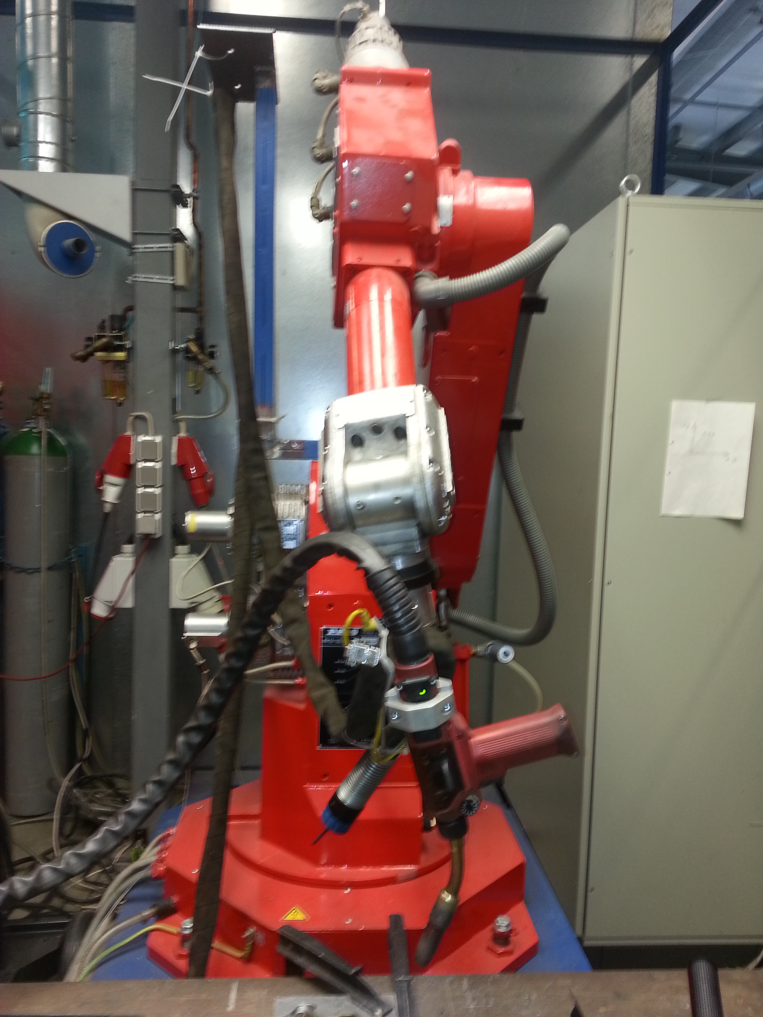

Hier mal ein Bild von dem Schweißroboter. Er besitzt alle sechs Freiheitsgrade: Wenn das Drehen des Fotos um 90 Grad nicht funktioniert, dann deutet es an. Danach würde ich es noch mal in richtiger Ausrichtung versuchen zu posten.
Ein Reis SRV 30-16 mit Cloos Zwischenschlauchpaket :D Aber noch das alte ZSP mit 2x 16mm², die Dinger werden gerne warm.
