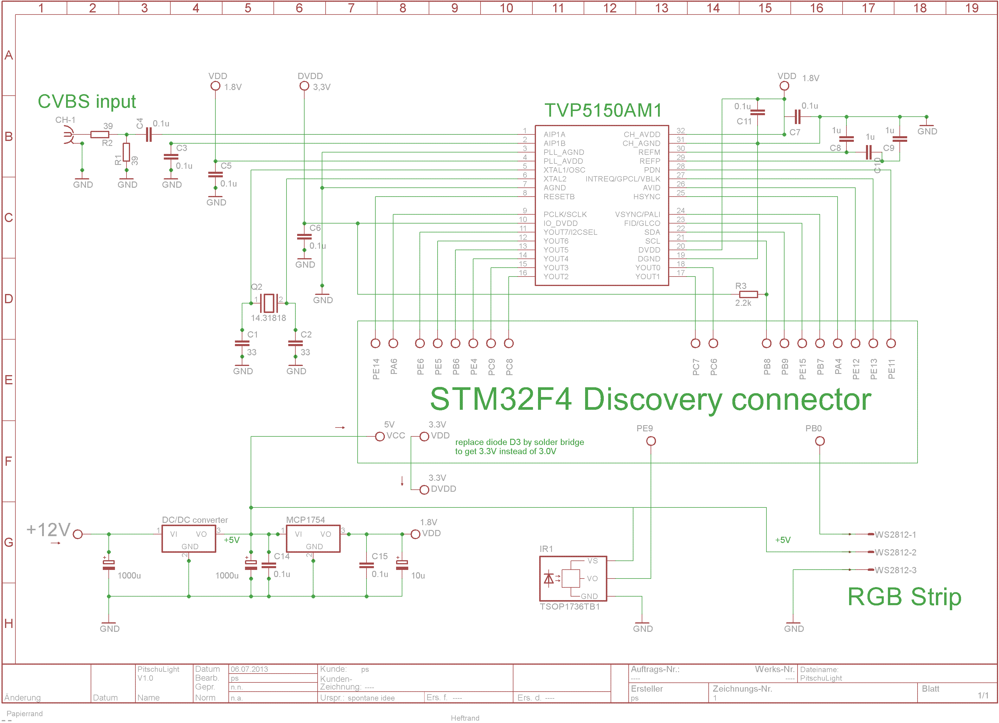

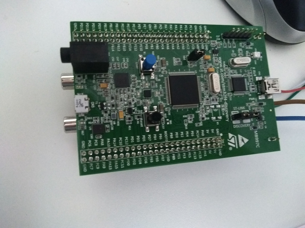

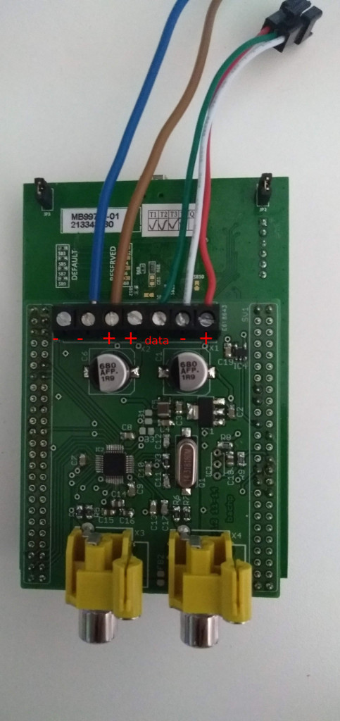

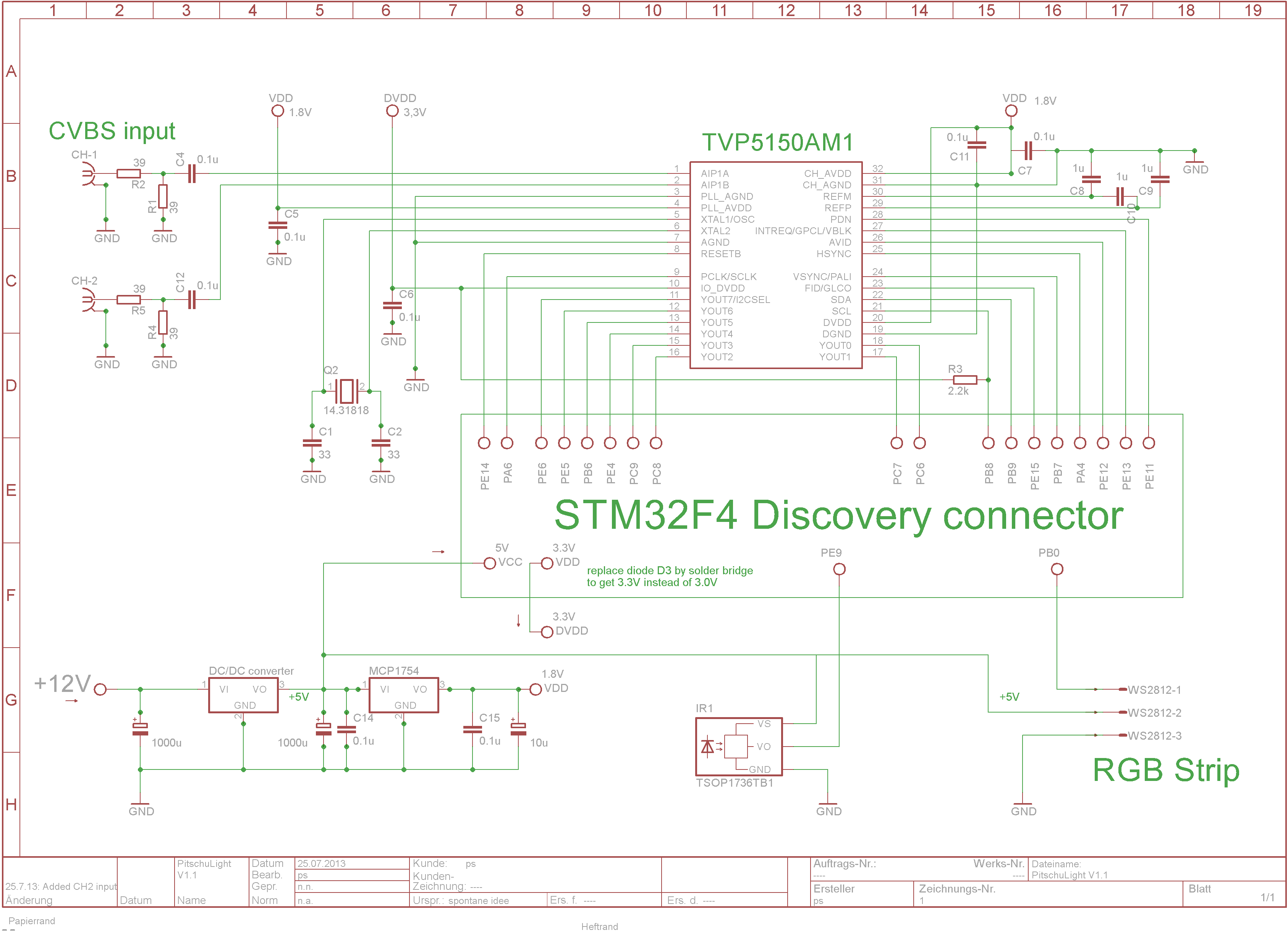

Im Anhang ist der Schaltplan. Als Basis verwende ich ein
STM32F4discovery board. Für ca. 16€ stellt es eine erstklassige
Plattform für alle möglichen Dinge dar. Auf dem board ist neben dem
STM32F407 (mit 1MB rom und 192k ram) sogar ein SWD basierter ST-Link V2
programmer mit eigener CPU vorhanden, sodass die Programmierung sehr
einfach ist. Ich verwende dazu übrigens Eclipse + OpenOCD.
Als TV decoder dient ein TVP5150 von Texas (ca. 7€). Er arbeitet rein
digital und braucht daher nur minimale Zusatzbeschaltung, i.W. nur ein
Quarz. Er liefert einen 8bit Datenstrom mit 27Mhz, welcher vom DCMI
interface des STM32 verarbeitet wird. Neben den 8bit Daten werden
lediglich 3 weitere Signale + diverse Steuerleitungen (i2c) benötigt.
Die Arbeitsweise ist simpel: Per DMA werden die Videodaten zeilenweise
eingelesen und unmittelbar zu Blöcken aggregiert. Ich verwende z.Z. eine
Matrix von 30x50 Blöcken. Pro Block werden Durchschnittswerte für Y, Cb
und Cr gespeichert.
Die restliche verbleibende Zeit wird zur Aufbereitung der Blöcke in RGB
Werte umzurechnen und an einen RGB Strip bestehend aus z.Z. 120 RGBs zu
senden. Hier verwende ich einen Strip aus WS2812 Leds. Hierzu wird nur
ein einziges Datensignal von 800kHz verwendet. Der Strip kostet ca.
24€/m und hierfür echt genial geeignet.
An der Software wird noch gearbeitet. Der Decoderteil läuft stabil. Es
fehlt noch die Bedienung über IR-Fernbedienung sowie etwas Intelligenz
zur Bildgrößenerkennung (16:9, 4:3, ...). Bei Interesse werde ich sie
hier gerne posten.

von Der (Gast)
Sieht gut aus, gefällt mir.

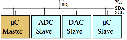

Eine Frage: Fehlt bei SDA nicht noch ein PullUp-Widerstand?
von pitschu (Gast)
Der zweite Pullup sitzt bereits auf dem Board. PB6 + PB9 sind auf dem
board als SDA / SCL zu anderen Komponenten (MEMS, Audio) verwendet und
haben daher pullups. PB6 wird aber als DATA für den TVP5150 verwendet
und fällt daher für den I2C aus. Stattdessen nehme ich PB8 und der
braucht dann den pullup.

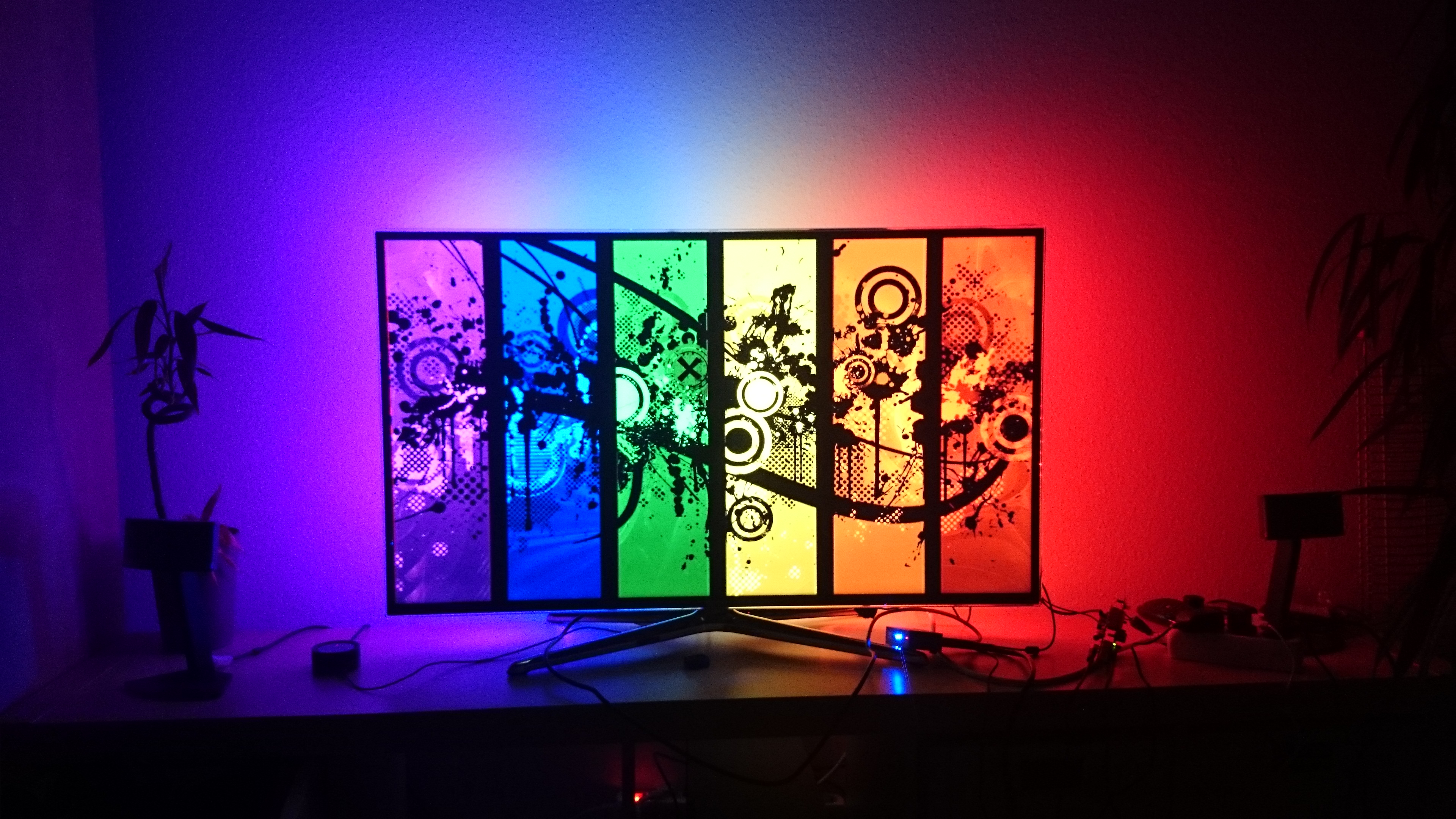

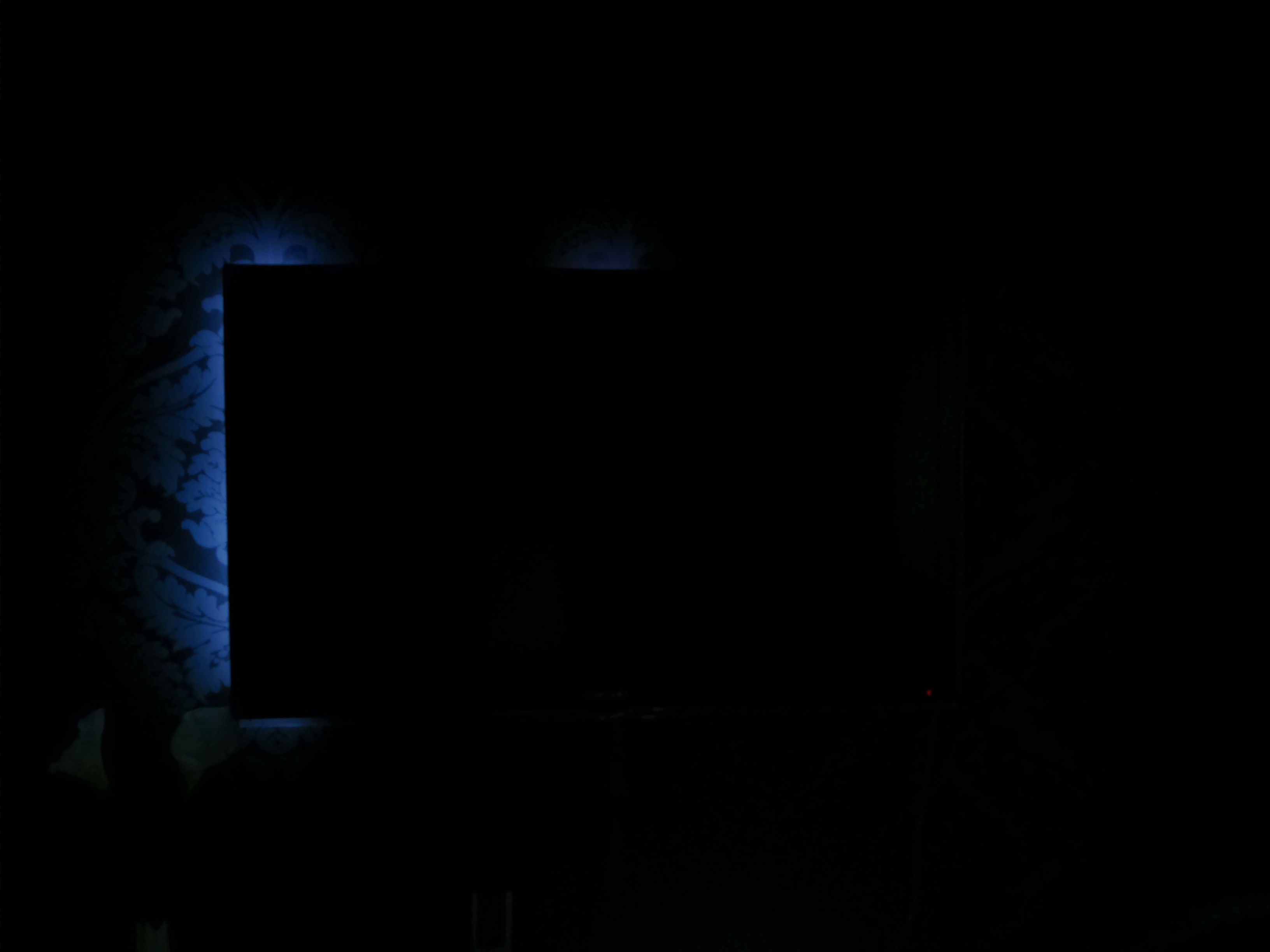

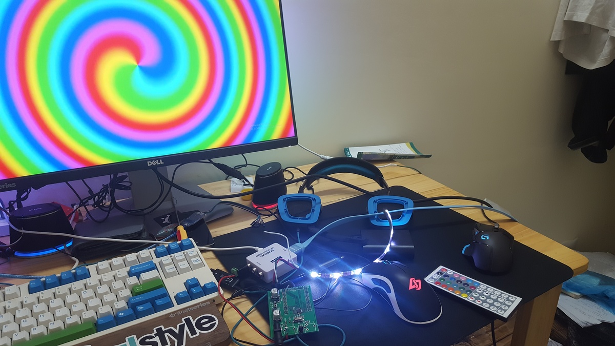

von Pit S. (pitschu)

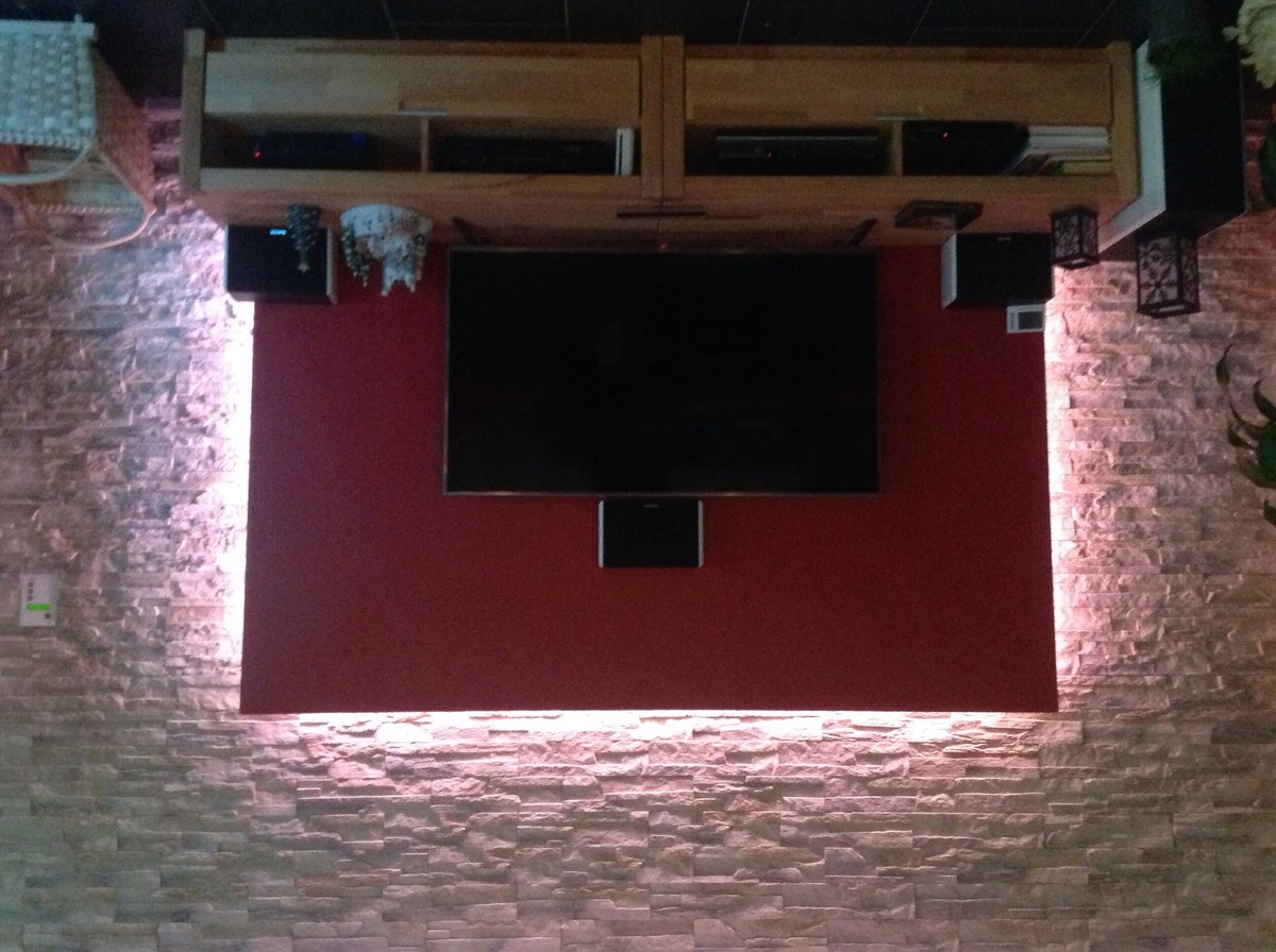

ich habe heute mal ein kurzes Video aufgenommen. Man sieht meinen
uralten 17" Röhren-Philips mit angeklebter RGB-Ledröhre. In der Röhre
befinden sich 28 Leds, von denen hier im Test jedoch nur die untersten
16 angesteuert werden. Die volle Länge ist für einen 40" Schirm. Die
Belichtung und Farbwiedergabe ist ziemlich bescheiden, aber mit meinem
Equipment war nicht mehr drin. In Echt sieht es deutlich besser aus.
Aber seht selbst:
http://pitschu.de/wb/public/psLight-1.mp4
Und noch ein Foto vom Aufbau:
http://pitschu.de/wb/public/pitschuLight1.JPG

Das Board gibt es von zahlreichen Händlern auf 321-meins zu Preisen
zwischen 16€ - 25€. Im Vergleich mit Einzelteilen ist das spottbillig.
Ein Vergleich mit einem ATmegaXY ist nich sinnvoll, da ein STM32F407 >
10mal höher taktet, X-mal mehr ROM/RAM hat und an IO nichts zu wünschen
übrig lässt (USB-OTG, CAN, SPI, ...alles drauf).

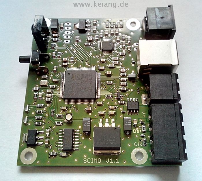

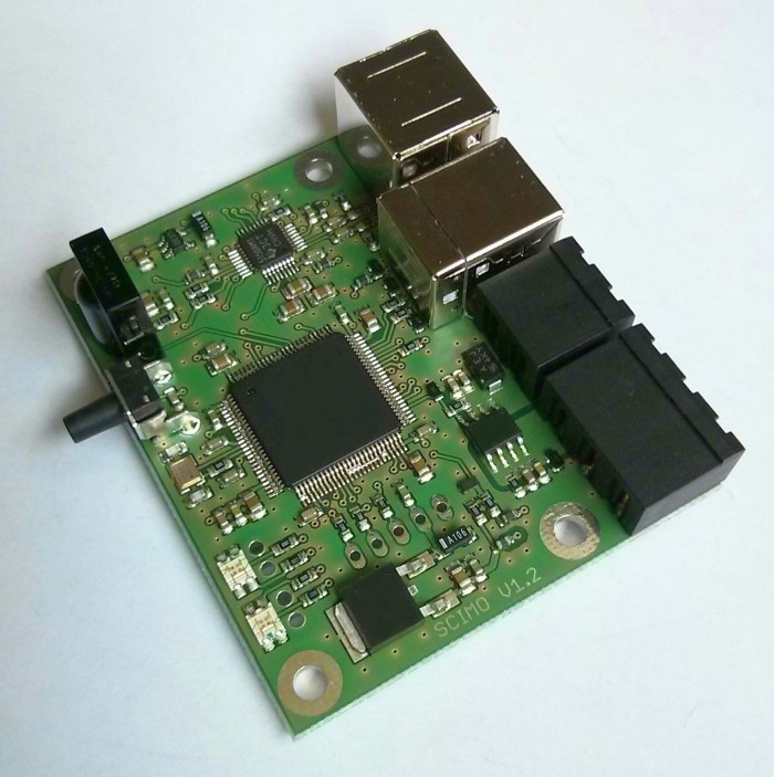

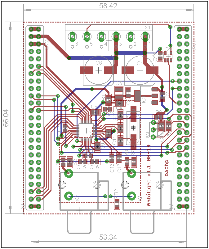

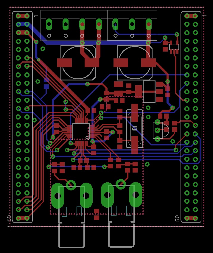

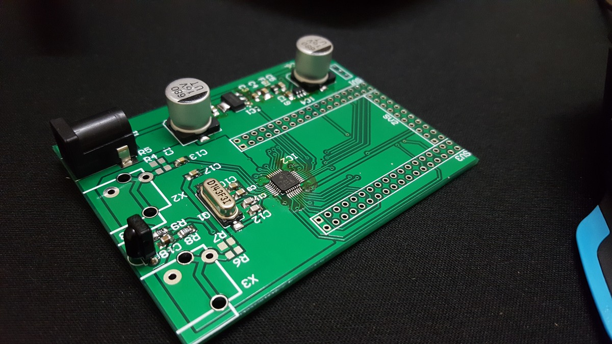

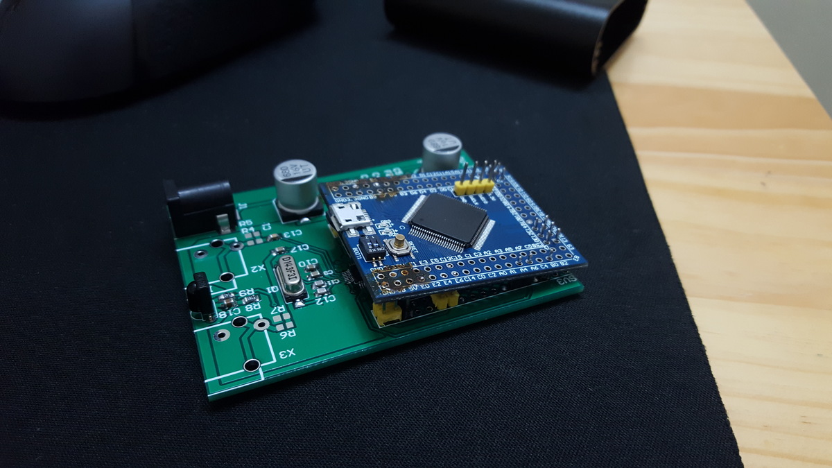

Schon witzig. Ich hatte mich von dem Projekt von Keiang inspirieren
lassen, der wohl als erster die Idee mit dem TI dekoder und cortexm4
hatte.
Ich habe ebenfalls auf das discovery board gesetzt und auf einer zweiten
platine den dekoder untergebracht. Ich müsste jetzt die ganze Software
Geschichte angehen...
Eventuell kannst du mir da deinen code zukommen lassen?
Tommy
Hier ein update des Schaltplans mit der Erweiterung um einen zweiten
FBAS input sowie eine erste Version der kompletten Software mit
folgendem Umfang:
 - LED stripe an allen 4 Kanten des TV mit 28 + 48 + 28 + 48 leds
 - update rate 25Hz
 - Parameter einstellbar über USB-OTG (als VCP) oder UART3
 - 2 Eingangskanäle mit automatischer Signalerkennung
 - Einstellbar sind: Helligkeit, Sättigung, Kontrast, Farbeverschiebung
 -    alle 4 Kanten sind verschiebbar (DCMI crop window)
 -    Integrationszeit (Echtzeit ... ca. 7 Sekunden)
 -    Eingangskanal 1 oder 2 oder 0 = auto detect
 -    Virtuelles Bildraster von 1 x 1 .... 48 x 28 einstellbar
 - Statusausgabe und Parameterwerte über printf(...) am USART / USB
Noch nicht implementiert sind:
 - IR-Bedienung
 - Automatische Bildgrößenerkennung (schwarze Balken)
 - Mini-Handy-Display zur Ausgabe statt USART/USB
wenn Ihr weitere Ideen habt ....

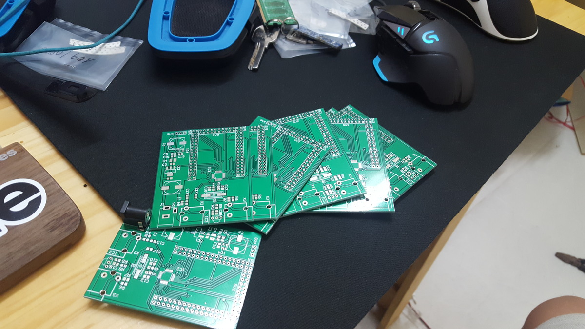

von Tommy R. (tommtr)
Hi!
Könntest du noch das Eclipse Project-File hochladen?
Tommy
von pitschu (Gast)
Hier wie gewünscht die Eclipse project files.

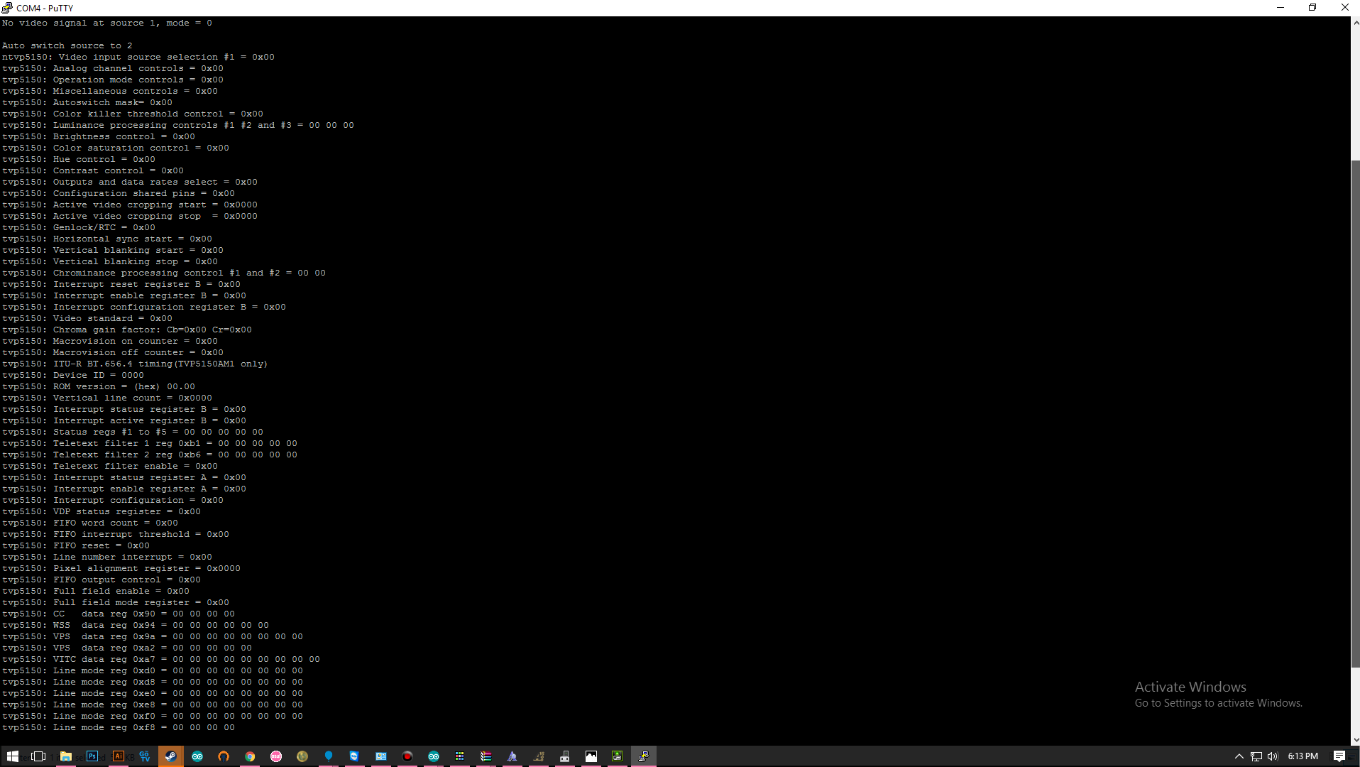

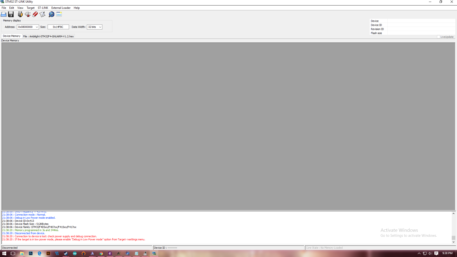

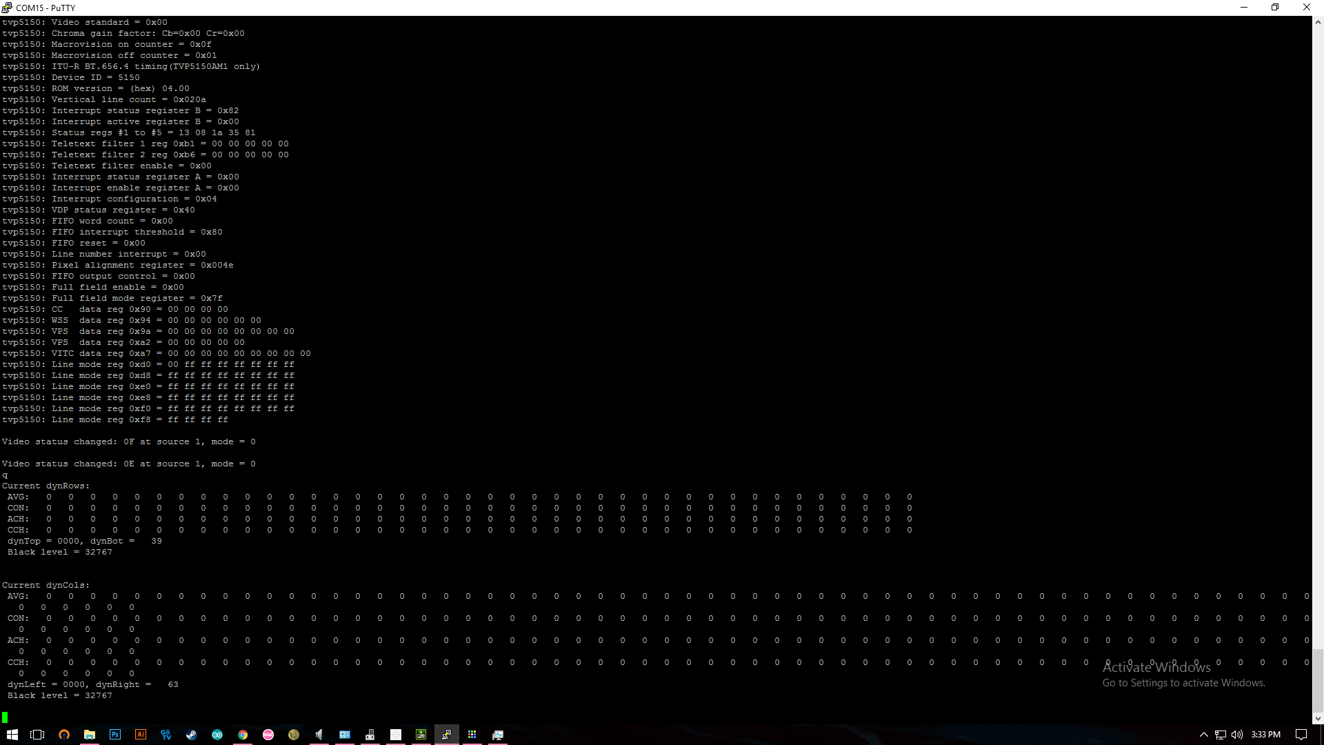

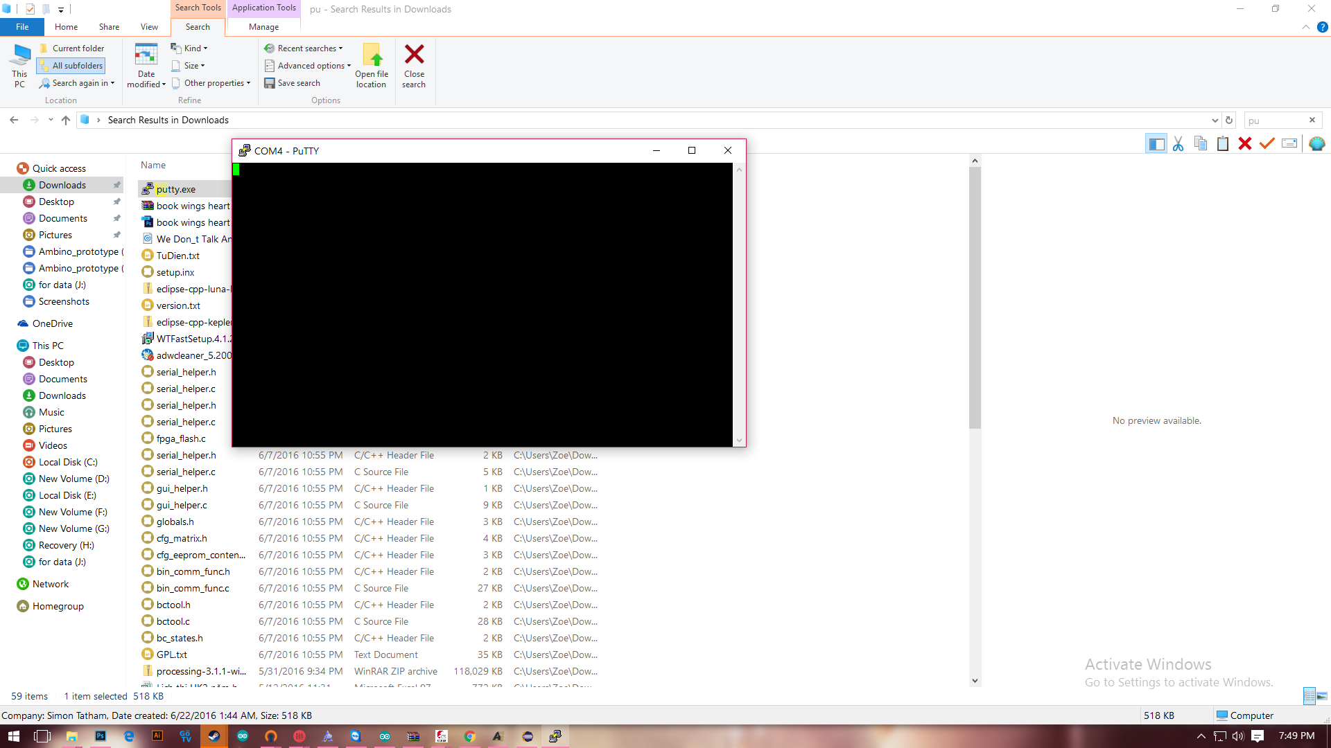

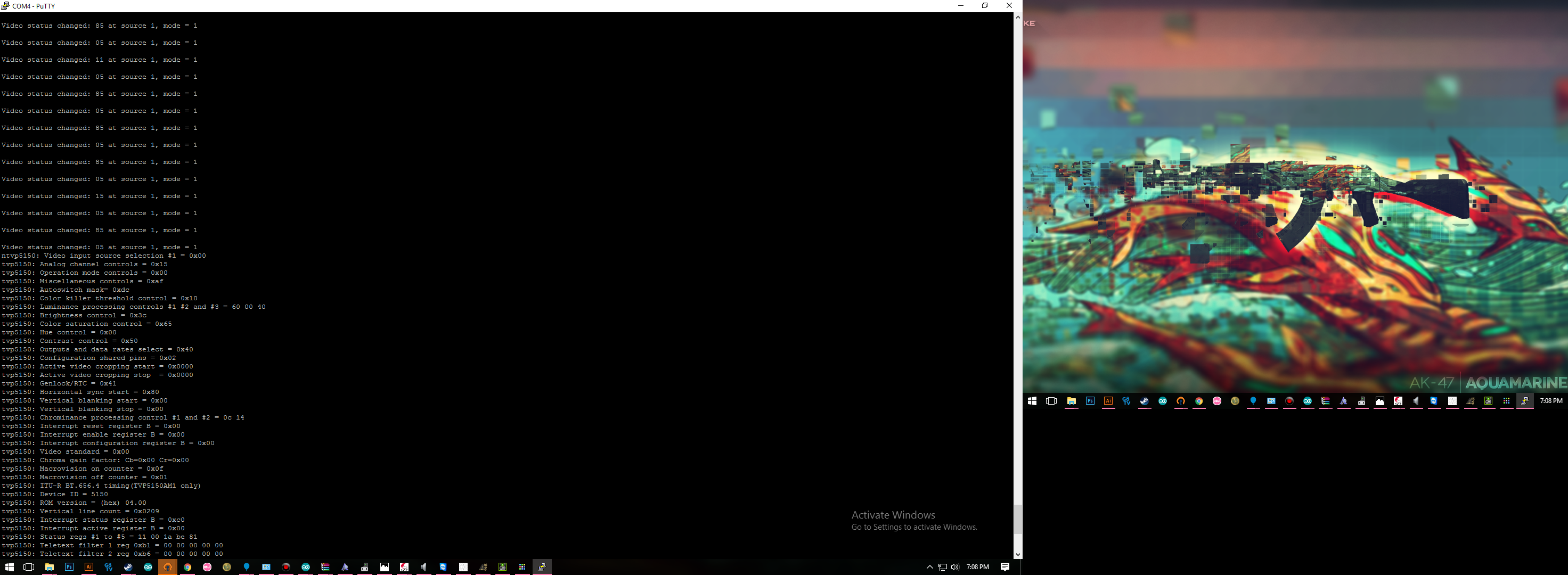

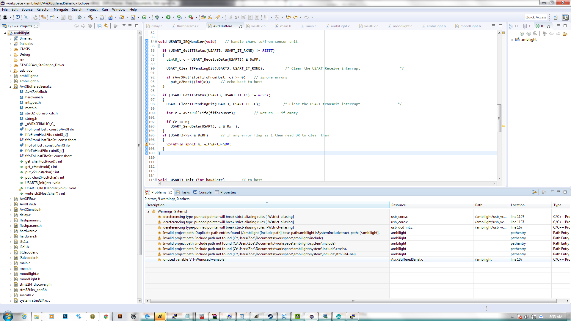

Wenn man noch nie was mit nem muC gemacht hat ist dieser ganze
Softwarekrampf nicht sonderlich angenehm. :D
Wie dem auch sei: Es kompiliert. Es flasht. Und nach erster Sichtung der
LEDs auf dem DiscoveryBoard scheinen auch sinnvolle Dinge zu
passieren.^^ (Wenn FBAS Signal getrennt wird leucht rote LED auf, sonst
ist sie aus)
Ich habe noch keine Versorgung für den LED Streifen, und angesichts der
-lm Option im Linker war wichtig!

Danke für den Hinweis bzgl. der toolchain. (Topfhandschuh wurde mir
statt dessen vom Telefon vorgeschlagen.) Nein- Toolchain ;)

Im Übrigen: ich weißt nicht woher Pitschu die Idee nahm, aber letztlich
hat mich das bereits weit ausgereifte Projekt von Keiang darauf
gebracht.
http://www.keiang.de/Content-pid-32.html
Leider sind dazu aber keine ausführlichen Informationen verfügbar.

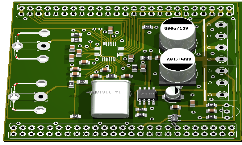

von Tommy R. (tommy_r)

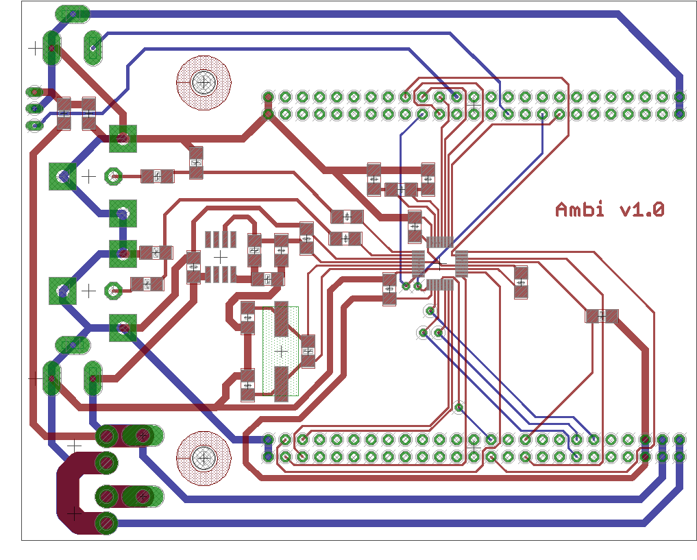

Hier mal ein Eagle Projekt um die Ambilight Schaltung direkt auf das ST
board aufstecken zu koennen.
Das Board wurde bereits gefertigt und funktioniert. Man kann aber sicher
noch einiges verbessern. Falls ihr Ideen zur besseren Entflechtung habt,
her damit! :)
Hi Tommy,
gute Arbeit !
Anregung meinerseits: Da die LED-Kette mit ca. 150 leds locker mal bis
zu 3A zieht, erzeuge ich die 5V über einen 12V DC/DC Wandler, so dass
ich ein Standard 12V Steckernetzteil mit max. 1,5A verwenden kann. Da
noch reichlich Platz auf der Platine ist, könnte man sowas noch
unterbringen.

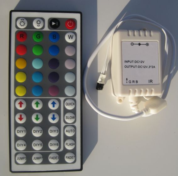

Die Software habe ich inzwischen um ein Moodlight und IR-Steuerung
erweitert. Als IR-Fernbedienung nutze ich so ein 44 key Ding, welches
bei den billigen RGB Controllern beiliegt (NEC Protokoll). Das Ambilight
erkennt jetzt auch selbst die Bildgröße und passt sich ständig daran an
(z.B. bei 16:9 zu 4:3 Wechsel). Jetzt müssen nur noch alle Einstellwerte
bei Änderungen ins Flash geschrieben werden. Dauert nicht mehr lange,
dann mach ich den Deckel drauf :)
Hi Pitschu!
Zu deinen Punkten:
- die LEDS sind doch mit ca. 14 Watt pro Meter spezifiziert(60 pro
Meter). Das wären bei 150 Stück ca. 7A.
-> ich habe mir in der Bucht ein 8A Netzteil geholt. (Nicht allzu teuer)
- für die 1.8V Versorgung nehme ich einfach einen lm317

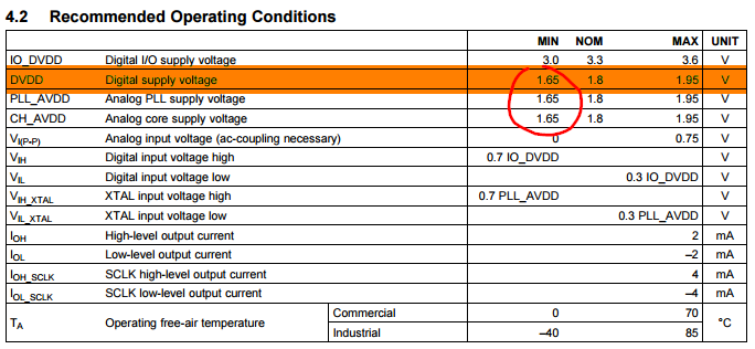

Noch ein Wort zu den Anschlüssen (von oben nach unten):
- led Daten Ausgang
- die 2 cinch Eingänge
- 5v Ausgang für HDMI Splitter
- 5v Ausgang für LED strip
- 5v Eingang vom Netzteil
Die beiden Pads beim 5v Eingang sind für einen Ein/Aus Schalter gedacht
Das Netzteil ist garnicht so gross...
Ich habe mal ein Video hochgeladen vom Fernseher im Ambilight Betrieb.
Funktioniert mittlerweile wirklich super. Habe jetzt auch die LEDS mit
dem Kolorimeter kalibriert und entsprechend den Programmablauf
angepasst. (Beschraenkt sich aber auf die Grautreppe&Weissabgleich) Wie
man ein echtes Color Management durchfuehrt weiss ich noch nicht...
http://www.youtube.com/watch?v=FcfBP7IqZQU
Gruss
Tommy
Jau - so muss das sein, so sieht´s bei mir auch aus.

Hier mal der Verweis auf einen Thread um IR Unterstuetzung fuer das
Ambilight nachzuruesten.
Beitrag "Re: Universeller IR-Receiver für viele Protokolle"
Mit der wirklich umfassenden IRMP hatte ich kein Glueck, diese ist zu
hardwareintensiv in Verbindung mit dem Ambilight (Entweder das Ambilight
oder die Fernbedienung lief. ;) )
Das mit dem Hashcode hingegen funktioniert wunderbar. (triggert auch nur
die Flanken anstatt 15000 Mal/s wie das IRMP)
Hier auf mehrfachen Wunsch die aktuelle Version inkl. kurzer
Bedienungsanleitung für die 44-Key IR-Fernbedienung (Standard China
RGB-Teil). Der entpackte Ordner kann direkt in eclipse als Prpjekt
importiert werden.
Wenn ihr Fehler findet, was ändert oder ergänzt, bitte hier posten.
Viel Spaß
PS

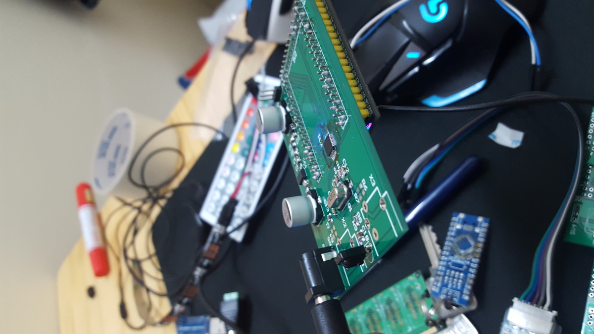

von Patrick B. (leitner)
ich bin gerade auch mit dem Nachbau von diesem tollen Projekt
beschäftigt. Da ich die Platine von Tommy R. etwas groß fand, habe ich
eine kleinere Version davon realisiert. Die Top Seite habe ich geätzt
und die Bottom Seite mit Drahtbrücken realisiert.
Anfangs hatte ich Probleme wenn die Versorgungsspannung der LEDs größer
als 4,5V war. Problem hierbei ist, dass der STM32 nur 3,0V oder 3,3V (je
nachdem ob die Diode auf dem Discovery Board eingebaut ist)
Ausgangspegel bringt und die LEDs am Digital-IN einen Pegel von +-0,5V
der Versorgungsspannung (also 5V) erwarten. Ich habe jetzt zwischen PB0
und dem Digital-IN der LEDs einen einfachen Buffer (SN74AHCT1G125)
geschaltet. Dieser hebt den Pegel von 3V auf die 5V Versorgungsspannung
an. Funktioniert wunderbar...
Da einige Bekannte von mit auch schon Interesse daran geäußert haben,
bin ich am Überlegen ob ich nicht eine Platine direkt mit dem STM32F4
und dem TVP designen soll und diese dann fertigen lasse. Kann mir jemand
sagen ob die Hardware-FPU des STM32F4 hier verwendet wird? Falls nicht
würde doch ein günstigerer STM32F2 ebenfalls ausreichen oder?
Übrigens habe ich noch Probleme das eclipse Projekt von pitschu zum
Laufen zu bekommen, kennt jemand ein gutes HowTo? Ich werde jetzt
nachmals dieses hier von vorne bis hinten durch machen...
http://hertaville.com/2012/05/28/gcc-arm-toolchain-stm32f0discovery/
Gruß Leitner
von Peter (Gast)
Alles auf einer Platine wäre natürlich auch nett, aber ich glaube man
kommt dabei bei kleinen Stückzahlen preislich nicht unbedingt besser
weg. Selbst wenn man die ungenutzten Sachen vom Discovery weglässt, ist
der Einkaufspreis des uC plus Hühnerfutter fast so groß wie das ganze
Discovery.
von guellehans (Gast)
Dem kann ich nur zustimmen. Das Discoveryboard ist unschlagbar günstig.
Eine Neuentwicklung würde sich rein vom Materialpreis nicht lohnen. Eine
Aufsteckplatine verursacht Kosten von ca 15€ / Stück für die
Leiterkarte.
von Benedikt P. (bepa)
@guellehans
Ich habe Interesse an ein oder zwei Platinen.
Hast du schon einen genauen Preis?
ca. 60 euro pro Nutzen + Versand. Pro Nutzen 4 boards. Also ca 16-17
Euro. Schreibe wenn ichden genauen Preis habe. Hängt auch immer davon ab
ob man es am nächsten Tag möchte oder erst in 3 Wochen.
Okay, das hört sich auf jeden Fall gut an. Du kannst dich ja melden,
wenn es konkreter wird.
von Peter (Gast)
Ich habe gerade mal geschaut, im Platinensammler Thread würde die
Platine ca. 14€ plus Versand kosten.
Beitrag "Platinensammler - Leiterkarten für 30ct/cm²"
(6,6 cm + 0,6 cm) x (5,8 cm + 0,6 cm) = 46,08 cm^2
46 * 0,30€ = 13,80€
Dauert dann halt etwas.
Ich bestelle beruflich viel bei http://www.leiton.de. Mit der Qualität
und dem Preis sind wir immer sehr zufrieden! Hier kommt man bei 12
Platinen bei 8 AT Fertigungszeit (Zweilagig, mit Lötstopp, ohne
Bestückungsdruck (+15€)) auf 129€ + 8€ Versand. Mach dann 11,40€ pro
Platine, bei 12 AT auf 9,25€. Man bekommt auch immer nach wenigen Tagen
eine sehr günstige Überlieferung angeboten.
Noch günstiger ist http://www.pcb-devboards.de, kenne aber die Qualität
nicht! Ein Nutzen mit 290x195mm (5,65dm²) gibt es dort für 50€ +
Lötstopplack 30€ + Porto 5€. Hier passen 12 Platinen drauf, mach dann
7,10€ Pro Platine. Es gibt auch noch kleinere Nutzen.
Hinweis: Mein Layout sollte für ein zweiseitiges Design aber noch
optimiert werden!
Nochmal zu der Sache, Platine ohne Discovery Board. Wenn ich mir den
Schaltplan des Discovery Boards anschaue wird lediglich der µC selbst,
ein 3,3V LDO, 8 Mhz Quarz, 5 Widerstand und ne Ladung 100nF
Kondensatoren benötigt (Optional 4 LEDs und USB-Buchse). Wenn
Leitungsmäßig ein STM32F2 ausreichen würde (den gibt's für 8€) dann
kommt man vielleicht auf 10-12€. Den Originalen STM32F407VGT6 gibt's für
10,30€ + MwSt. bei digikey.
Klar sparen tut man nichts, teurer wird's aber auch nicht. Man hätte
halt einfach alles schön kompakt auf einer Platine. Hätte noch jemand
Interesse? Vielleicht kann pitschu mir sagen ob die FPU des F4 benötigt
wird? Falls nicht müsste ein F2 reichten.
Hallo Patrick,
Was möchtest du denn noch optimieren? Was ich noch vorschlagen würde:
1. Die Schraubklemme erweitern für 2x 5V Out und 2x GND out für die LED
Streifen damit man an 2 Punkten (Anfang und Ende) versorgen kann wegen
dem Spannungsabfall in der Kette und
2. Die Rückseite layouten
Könntest du das machen? Ich habe so meine Probleme mir eagle, fände die
Platine aber ansonsten so perfekt.
von pitschu (Gast)
Zur FPU: Ich habe die FPU zwar eingeschaltet, aber eigentlich nur um sie
mal zu testen. Die Ambilight Funktionen arebiten alle mit Integer
Arithmetik. Nur das Moodlight hat einen ziemlich aufwändigen Modus mit
Sinusberechnungen. Das wird vermutlich aber auch ohne FPU gehen.
pitschu
Wäre dann quasi die Scimo Platine von keiang:
http://www.keiang.de/Content-pid-55.html
@guellehans:
Hauptsächlich meinte ich das Layouten der Bottom Seite. An die zweiten
5V Klemmen habe ich auch schon gedacht, werde ich umsetzten. Zur
Sicherheit könnte man noch ein P-Kanal FET als Verpolschutz einbauen.
Ich erledige das und lade das Layout dann wieder hoch.
Stimmt! An die Platine von keiang habe ich schon gar nicht mehr
gedacht... Hat schon mal jemand bei ihm nachgefragt, ob er die Daten
raus rückt? Sonst würde ich das mal machen...
@pitschu:
Vielen Dank für die Info, evtl. schau ich mir mal nach einem passenden
STM32F2 Controller und versuche die Software darauf zum laufen zu
bekommen.
Habe gerade bei Pollin ein schönes, passendes und kompaktes Netzteil
gefunden:
http://www.pollin.de/shop/dt/NTU3ODQ2OTk-/Stromversorgung/Netzgeraete/Festspannungs_Netzgeraete/Tisch_Schaltnetzteil_SKYNET_SNP_A088_3_15_V_5_A.html
Kennt jemand den Stecker bzw. die passende Buchse?
von Din Mini (Gast)
http://de.wikipedia.org/wiki/Mini-DIN
von Axel R. (Gast)

von Daniel S. (bytewaste)
Ich bin auch stark interessiert an der Sache. Da ich bisher nur mit
KiCAD gearbeitet habe, fuchse ich mich gerade in eagle rein. Bis ich
soweit bin, dass ich das Layout ändern kann, erstmal hier meine Ideen,
die ich einbringen möchte:
Stripspannung nicht über Platine
Die Spannung für die Ledstrips geht momentan auf die Platine und direkt
wieder raus. Das ergibt für mich keinen Sinn, da die Strips ja viel
besser direkt vom Netzteil aus versorgt werden können, statt den Umweg
über die Platine zu nehmen.
Sinnvoll wäre das nur, wenn die Strips per Mosfet geschaltet werden
können um Strom zu sparen, wie es scheinbar auch bei dem keiang gemacht
wird. Eine LED braucht gemessene 1mA. D.h. bei angepeilten 200 LEDs wäre
das ziemlich genau 1 Watt. Ich behaupte mal das ist den Aufwand nicht
wert.
Spannungsregler
Da es den Gesamtpreis nur minimal beeinflusst, würde ich einen 3,3V
Regler auf der Platine vorsehen, um nicht vom Discovery Board "abhängig"
zu sein. Außerdem würde ich auch einen 5V Regler vorsehen, um nicht auf
5V Eingangsspannung festgelegt zu sein. Bei beiden lässt es sich ja so
gestalten, dass diese nur bei Bedarf bestückt werden.
Ich möchte nämlich als "Systemspannung" 12V nehmen, da solche Netzteile
in allen erdenklichen Ausführungen sehr preisgünstig verfügbar sind. Die
Versorgung der Ledstrips erfolgt mit jeweils einem LM2576 (~0,80€, z.B.
http://www.ebay.de/itm/111159607441 ) direkt an den Einspeisepunkten. So
entstehen keine Leitungsverluste, die sich auf die Ledstrips auswirken,
sodass man sich dicke Versorgungsleitungen sparen kann, die man bei 5V
Systemspannung bräuchte um den Spannungsabfall gering zu halten.
Man kann so außerdem jedes Netzteil nutzen, dass im passenden
Spannungsbereich liegt und die entsprechende Leistung liefert. Und die
Chance ist hoch, dass man wie ich ein passendes rumliegen hat und man
sich nicht zwingend ein 5V Netzteil mit entsprechender Leistung kaufen
muss.
Meine Ideen kurz zusammengefasst:
- keine Leistung über die Platine
- 7-16V oder 5V Versorgung wählbar
- 1,8V, 3,3V (opt.), 5V (opt.) Regler auf Platine
- Anschlüsse
  - 2x Video in
  - Versorgung (VDD (7-16V oder 5V), GND)
  - Signal out (SIGNAL, GND)
Ich denke ein paar Tage brauche ich noch bis ich in eagle drin bin. Bis
dahin kann man ja meine Ideen diskutieren.
Hallo Patrick,
Ich hatte vor ein paar Monaten bei keiang angefragt, aber er meinte
wegen Philips Patenten etc. wollte er das Projekt nicht veröffentlichen.

Ich habe da noch mal eine Frage zum Verständnis. Es geht um den Decoder.
Der liefert einen 8bit Datenstrom mit 27Mhz.
Ich rechne schon eine Weile und komme einfach nicht auf die
entsprechenden Zahlen.
Für ein Vollbild mit 576 Zeilen:
720 * 576 = 414.720 Pixel
Bei YUV422 sind ja immer 4 Byte pro 2 Pixel.
Also 414720 Pixel *2 Byte = 829440 Bytes.
Das Vollbild wird ja in 2 Etappen, also als 2 Halbbilder mit 50Hz, alle
25Hz geliefert.
829440 Bytes * 25 Hz = 20.736.000 Hz.
Da fehlen noch ein paar Mhz.
Nun gibts ja noch den nicht sichtbaren Bereich des Fernsehbildes.
Für ein Vollbild  mit 625 Zeilen:
720 * 625 = 450.000 Pixel
450.000 Pixel *2 Byte = 900.000 Bytes.
900.000 Bytes * 25 Hz = 22.500.000 Hz.
Wie kommt der Decoder auf die 27 MHz?
Kann mich da bitte jemand aufklären?
Pro Zeile werden 864 Pixel (Back porch + front porch + Bildinhalt)
gesendet. Macht also 864  2  625 * 25 = 27.000.000
von Bert (Gast)
Danke Peter.
Ich habe mir nun nochmal das Datenblatt angeschaut und mit deiner
Erläuterung sehe ich nun klarer.
Wenn ich das nun richtig sehe, muß man nicht die Daten zwischen 2
HS-Impulsen einsammeln sondern das AVID-Signal auswerten.
Bezugnehmend auf das Diagramm auf Seite 17 in:
http://www.ti.com/lit/ds/symlink/tvp5150am1.pdf
sind die uns interessierenden 720 Pixeldaten dann verfügbar, wenn AVID =
'H'.
Kann ich dich diesbezüglich mit 2 weiteren Fragen nerven?
Heißt das, daß man den HS gar nicht braucht und nur das AVID-Signal?
Und ist die Strategie zur Erfassung des sichtbaren Bildbereiches dann
so:?
Sammele nur die Bytes pro Zeile wo AVID = H und dies nur 288 Mal nach
erscheinen des VS-Impulses.
Danke schon mal im Voraus.
> so:?
Nicht ganz. Was AVID angeht, hast du recht. Das VSync Signal hat aber
ein ähnliches Timing wie HSync: vorher und nachher kommt noch die
vertikale Austastlücke. Wenn du stattdessen das VBLK Signal nimmst, dann
passt es.
Allerdings wird das im Ambilight ganz ander gemacht: Das DCMI des
STM32F4 nutzt HS und VS zur Synchronisierung. Das AVID und VBLK wird
nicht genutzt. Über die Crop-Funktion des STM32 wird der per DMA
genutzte Bereich eingestellt. So kann man den gewünschten Bildausschnitt
über den gesamten 864 x 625 Bereich verschieben und beliebig in der
Größe ändern.
von Bert (Gast)
Danke für die Erläuterungen, Peter.
Hallo  zusammen,
ich werde diese Woche bei eurocircuits die Platine nach dem Layout von
Patrick bestellen. Kosten bei 10 Stück 9,89 € inkl Versand, Lötstopplack
und Beschriftung bei 7 Tagen Lieferzeit. Da ich selber nur 4 Platinen
benötige wären also noch 6 Stück davon übrig. Wer hat Interesse gegen
Selbstkostenpreis+Versandkosten welche abzunehmen? Am Layout habe ich
nichts mehr geändert.
von stevo2k (Gast)
Hört sich gut an. Danke für die Initiative :). Würde eine nehmen.
Weitere Infos unter (stephan.voigt at online dot de)
Hab noch in der schnelle das Layout für eine 2-Lagige Platine optimiert
und den zweiten 5V Anschluss hinzugefügt. Würde auch zwei Platinen
nehmen.
von Stefan E. (guellehans)
Noch 2 Platinen übrig... Lieferung in ca 7 Tagen.
Wenn die zwei noch zu haben sind, würde ich sie gerne nehmen.
ps
von Stephan V. (stevo2k)
War bei meinem letzten Beitrag nur als gast angemeldet. Jetzt noch mal
eingeloggt wegen email-Kontakt. Würde dann doch zwei nehmen statt nur

von sebastian (Gast)

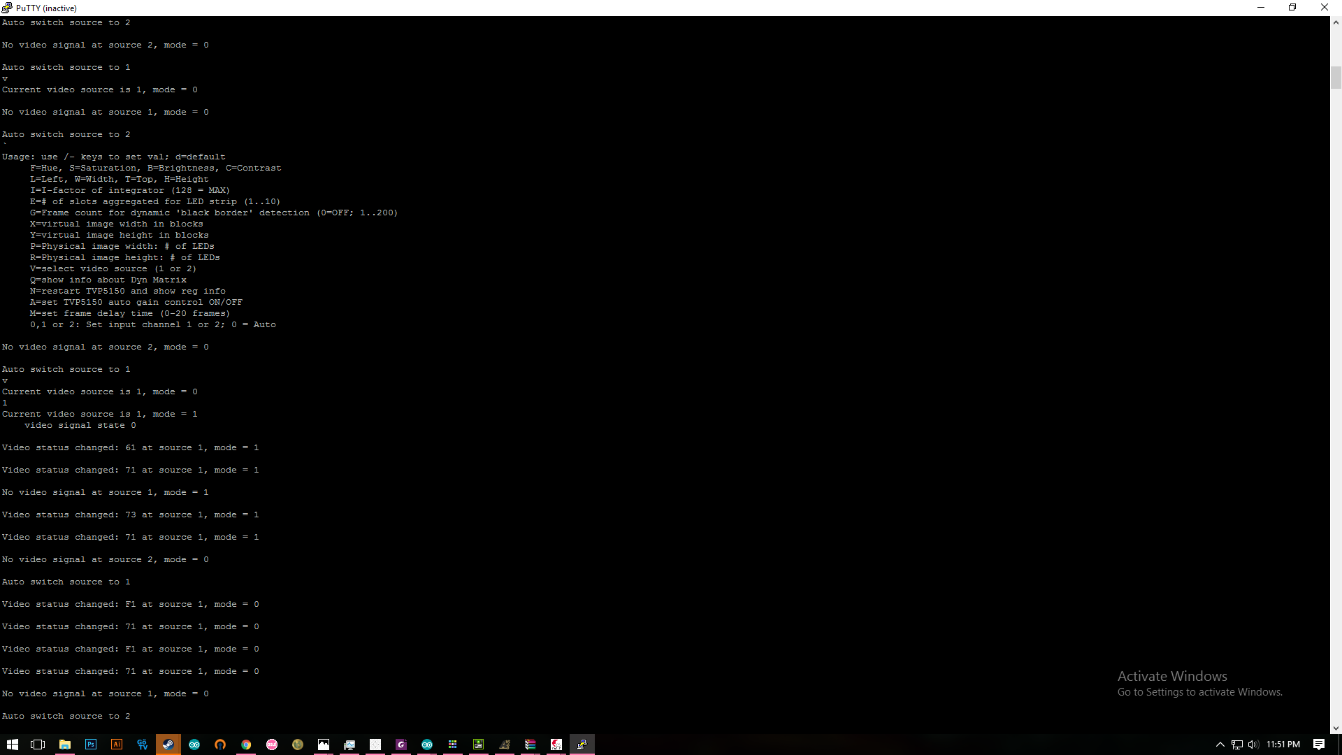

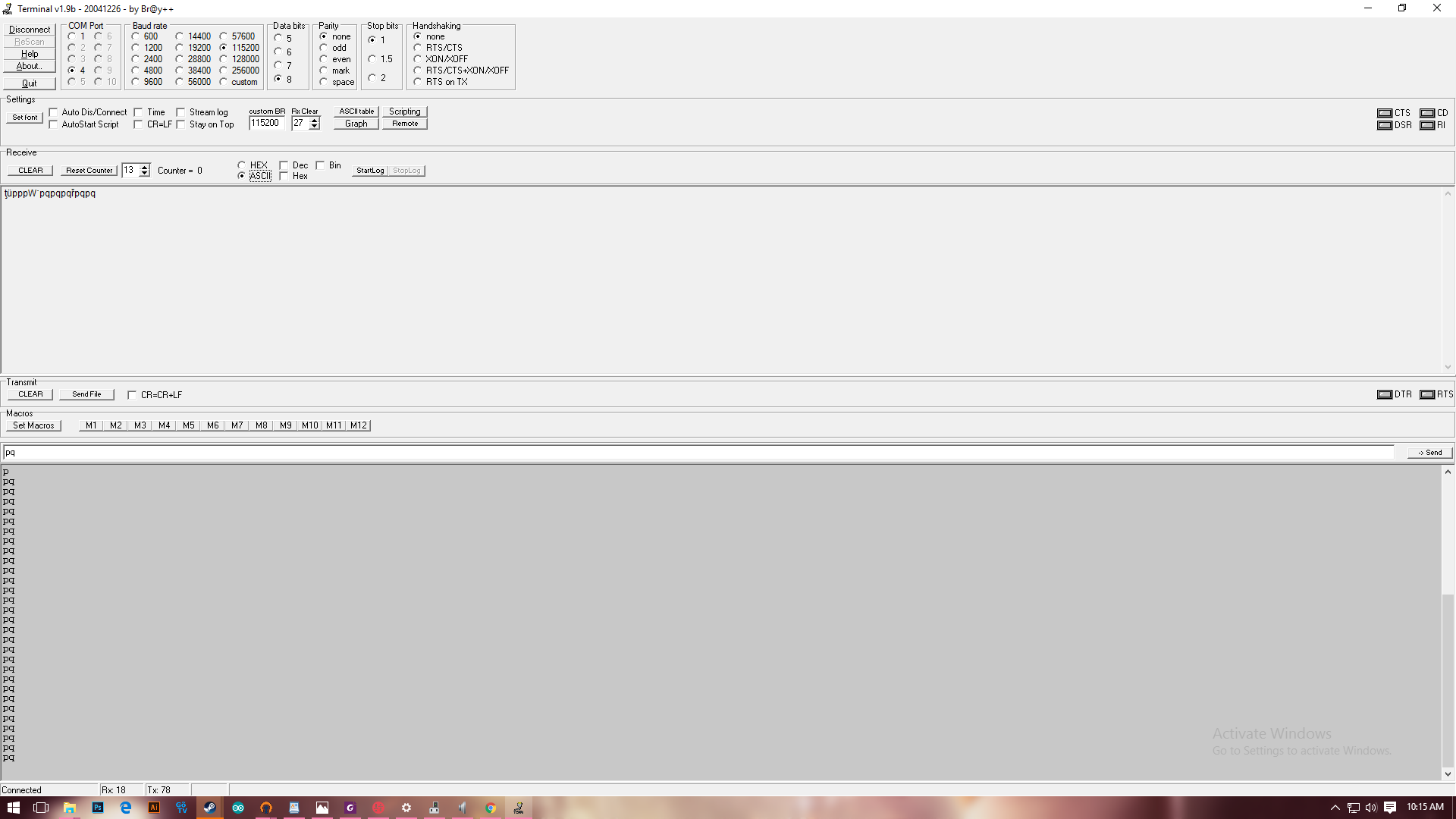

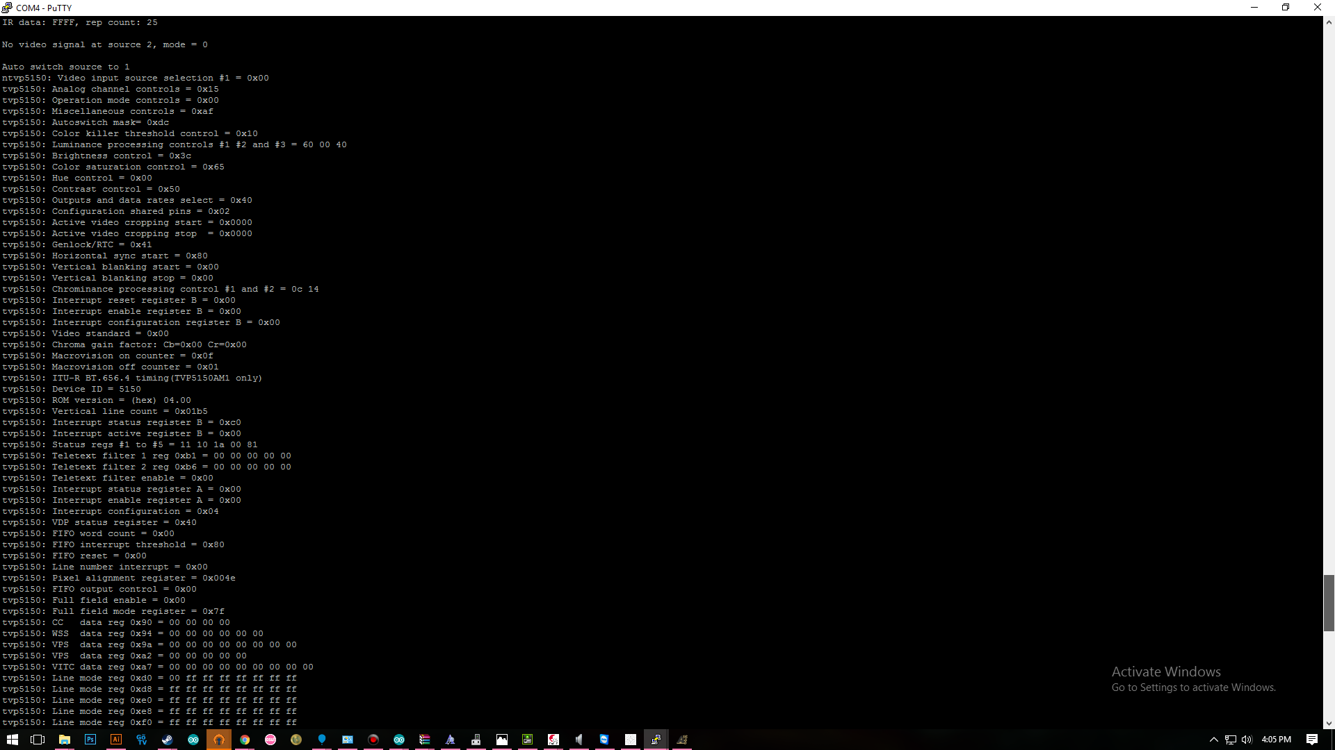

ich hab das Board soweit aufgebaut und Pitschus Software durch Stefan
aufs STM Board flashen lassen.
Wenn ich die ganze Geschichte neben den Fernseher stelle blinken
abwechselnd zwei Grüne LEDs. Über den ComPort wird Signalisiert das
abwechselnd gesucht wird.
Schließe ich nun meine alte PS2 an, hören die LEDs auf zu wechseln, und
über den ComPort kommen folgende Botschaften:
Video status changed: EE at source 1, mode = 0
Video status changed: 6E at source 1, mode = 0
Was hab ich falsch gemacht?
Das Blinken der beiden grünen LEDs zeigt n, dass auf beiden Kanälen nach
einem Signal gesucht wird. Wenn ein Signal kommt und erkannt wird, hört
ds Blinken auf und das Ambilight sollte starten. Der ausgegebene Code
kommt aus dem TVP-Register 88. Ein Code xE zeigt an, dass vertikale und
horizontale Synch-Signale erkannt wurden. Das wechselnde 0x6E und 0xEE
ist merkwürdig, sollte aber nicht weiter stören. Gibt die PS2 denn ein
Signal aus und zeigt das AL was an?
PS
Hallo Peter,
danke für deine schnelle Rückmeldung.
Hatte ich vergessen zu schreiben. Das AL gibt nicht aus. Sobald ich ein
Signal dran hänge, wie die PS2, hört das suchen nach einem Signal auf.
Die Grüne Lampe welche in dem Moment an war, bleibt an.
Wenn ich die PS2 an den Gelben Cinch Kontakt an meinem Fernseher
anschließe, kann ich das Bild sehen. Hatte für den Moment eine DVD
eingelegt...
Im Initialisierungsmoment nach dem aktivieren der Spannungsversorgung
blinken einmal kurz die LEDs in verschiedenen Farben auf.
Mehr ist mir nicht aufgefallen.
Ich hab ein kleines Oszilloskop hier und könnte das ein oder andere
Signal nachverfolgen, falls da du etwas bestimmtes unter verdacht hast.
Nächste Woche habe ich auch meine Fernbedienung wieder, sodass ich das
Modlight antesten kann...
Sebastian

Halte uns blos auf dem laufenden. Das Layout sieht ja nun nicht so aus,
das es endlos kompliziert ist. Zum Glück!

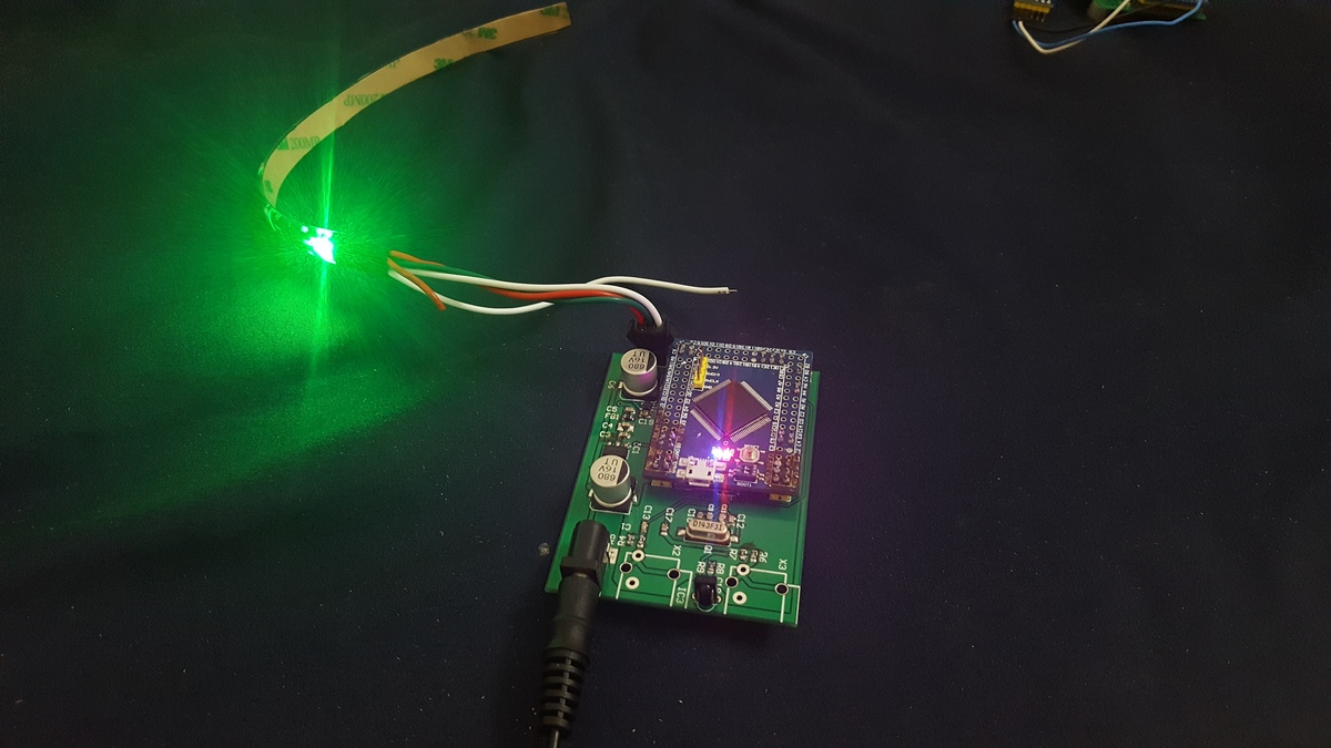

nachdem ich die Fernbedienung wieder hatte, konnte ich das Ambilight
auch einschalten. Es funktioniert wunderbar ;-)
-> Ich hatte gedacht nachdem es den passenden Kanal gefunden hat,
schaltet es sich automatisch ein, den war aber nicht so :<
Nach dem Einschalten (Power on) geht es erstmal in den standby. Dabei
ist die Kanalsuche noch aktiv, aber die LEDs bleiben aus wenn ein
aktiver Kanal gefunden wird. Erst nach Betätigen der Power-On Taste wird
das Ding aktiv. Ansonsten würde es z.B. nach Stromausfall ungewollt
arbeiten.
Wenn es einmal ON ist, bleibt es ON. Wenn kein Signal mehr kommt, geht
es wieder in den Kanalscan und wird sofort aktiv, wenn ein Signal kommt.
In diesem Zustand schaltet es sich quasi zusammen mit dem TV/STB etc.
ein und aus.

von Bernhard D. (bdrescher)
Habe gerade mal 10xPCB bei DirtyPCBs zum testen in Auftrag gegeben. Ich
mach mal ein paar Bilder von der Qualität wenn Sie ankommen und würde 8
Stück dann zum EK+Versand weitergeben.
MfG Bernhard Drescher
von Waldemar H. (vual)
Ich würde zwei nehmen, wenn's geht. Danke im Voraus
Was kostet eine?
Ist vermerkt.
> Was kostet eine?
Eine kostet ca. 1,90€.
€: Ich sollte vielleicht noch vermerken. DirtyPCB lässt in China
fertigen, deshalb werden die Boards in ~7-30Werktagen ankommen.
Für meine Platine fehlen noch ein paar Teile, ich habe trotzdem gestern
schon mal die LEDs nach Keiang's Schema installiert. Ich hoffe das war
richtig so. Wenn nicht: Kann man den Einspeisepunkt und die Richtung im
Code nachträglich ändern?
Leider falsch. Die Einspeisung ist rechts unten und geht dann links rum
gegen den Uhrzeigersinn. Änderungen im Code sind natürlich machbar, aber
sehr aufwändig, da nicht vorgesehen. Sorry.
PS
also von hinten gesehen?
Oh ja, du hast recht - da steht ja "back view". Dann ist alles richtig
so, wie Du es gemacht hast. Puh - Glück gehabt.
PS
Da bin ich ja erleichtert B-) danke
Es sind nun alle PCBs reserviert. Ich habe heute die Nachricht erhalten,
dass die PCB-Daten ins Fabhaus gekommen sind. Also bin ich mal gespannt
was in ca 2-3 Wochen rauskommt ;)
Nochmal: die Platinen sind von einer "billig"-Firma, deren Qualität ich
testen will, d.h. Ihr könnt keine hochqualitativen Leiterplatten
erwarten. Sie sollten jedoch funktionieren. Ich werde aus dem Grund auch
eine Geld-zurück-Garantie anbieten, wenn eine Leiterplatte auf Grund
eines Herstellungsfehlers nicht funktionieren wird.
Die Qualität sollte jedoch eig. ganz passabel sein (vergleichbar mit
Seed, Itead...).
Also bitte erstmal abwarten sobald ich Bilder von den PCBs hochladen
kann, damit sich selbst jeder ein Bild machen kann ;)
Die Leiterplatten habe ich mal in Schwarz bestellt.
Momentan bestelle ich mir auch Splitter/Converter und werde im Laufe
dieses Semesters sehen, ob es sich von den Bauteilkosten lohnen wird,
beides auf extra Boards zu "kopieren" (habe bisher einen Splitter-IC von
Analog Devices im Auge, der jedoch bei kleinen Stückzahlen ca 13€
kostet).
Gruß Bernhard
€: @Thomas Horn, @Jan Berg, habe für euch PCBs reserviert.
Aktueller Stand:
Thomas H.: x1
Nils:      x1
Patrick B.:x2
Waldemar H.:x2
Jan B.    :x2
Peter    :x1

Heute habe ich dein Projekt neu aufgesetzt, kompiliert und auch
geflasht.
Das Moodlight funktioniert einwandfrei!
Beim Ambilight gibts allerdings ähnliche Probleme die vor ein Paar Tagen
angesprochen wurden.
Grünes blinken -> Video angesteckt (Nintendo Wii) -> Video wird erkannt
Serielle Ausgabe:
Video status changed: 7B at source 1, mode = 0
Video status changed: 6F at source 1, mode = 0
Video status changed: 71 at source 1, mode = 0
Video status changed: 73 at source 1, mode = 0
Video status changed: 7F at source 1, mode = 0
Die LEDs werden angesteuert, aber nicht alle. Es leuchtet die linke
Seite komplett und ein Paar oben und unten (siehe Bild). Die LEDs
flackern auch komisch.
Stromproblem habe ich keins: die 98 LEDs verbrauchen ca. 2,8A und ich
betreibe ein 10A Netzteil. Außerdem würde Moodlight nicht oder schlecht
funktionieren.
Beim Kompilieren habe ich nur die Anzahl meiner LEDs verändert, der Rest
kann ja mit der Fernbedienung umgestellt werden.
Bei den Linker Optionen bin ich mir nicht sicher.
arm-none-eabi-gcc -mthumb -lm -lc -lgcc -mlittle-endian
-mfpu=fpv4-sp-d16 -mfloat-abi=softfp -mthumb-interwork -Wall usw...

Anhand des wechselnden Status erkennt man, dass das Video-Signal nicht
korrekt erkannt wird. Der Status (register 88) sollte irgendwas mit
0b????111? also mit 0x0E sein. Die wechselende 6 und 7 zeigt, dass das
Signal nicht gelocked werden kann. Keine Ahnung, was bei einer Wii
rauskommt. Evtl. kann man durch Ändern einiger TVP-Parameter im Code was
erreichen.
Mit korrektem Videosignal muss man noch das sog. Crop-Window auf den
jeweiligen Ferneher einstellen. Hierzu kann man im Terminalwindow die
Parameter L=Left, T=Top, W=Width und H=Height einstellen. Mit den +/-
Tasten stellt man den jeweiligen Rand so ein, dass die jeweiligen LEDs
in der Farbe des jeweiligen Bildrandes leuchten. Ist man außerhalb des
Bildes (z.B. L zu klein), so werden die LEDs dunkel oder ganz schwarz.
BTW Waldemar: Mit der aktuellen Version 1.1 solltest du im Code die
LED-Anzahl keinesfalls wieder ändern. Die Konfiguration der LED-Anzahl
erfolgt über die Parameter P=X-Richtung und R=Y-Richtung im
Terminalfenster.
Ich habe gerade nochmal das hier hochgeladene HEX (im ZIP) runtergeladen
und mit dem STM32 ST-Link Utility geflashed. Es funktioniert anstandslos
und lässt sich per USB (MicroUSB Buchse verwenden!) parametrieren. Daran
liegt es nicht. Hast du vielleicht ein anderes Hardware Problem?

Meine Platine ist identisch zum Schaltplan, der zuletzt hochgeladen
wurde. Das Layout wurde nur zum Ätzen angepasst und die Versorgung für
LEDs entfernt.

Im ST-Utility muss m.E. nur die richtige Zieladdresse eingestellt sein
(Dropdown Liste mit Auswahl: 0x8000000 (=ROM) oder 0x2000000 (=RAM)
Hier muss natürlich das ROM als Ziel gewählt sein. Sonst geht's in die
Hose. Andere Einstellungen sind mir nicht bekannt, ich benutze sonst nur
openocd untet Windows.

von Thilo H. (thaala)
Hallo Waldemar,
>>> Hab meine aus eBay, Artikelnummer 380415016187, die wurden auch bei der
>>> letzten Version vom Schaltplan vorgeschlagen. Sitzen perfekt!
Der Tipp war schon mal gut.
Die Fernbedienung bekam ich für 11 Euronen auch beim Ebay. Das
Empfängerteil hat ja auch einen IR-Receiver. Ich werde erst mal
versuchen den zu identifizieren und zu verwenden.
Danke Dir.
Gruß Thilo
P.S.
Die Datenblätter zu wälzen - das habe ich natürlich gemacht. Die
IR-Varianten unterscheiden sich aber in Details die ich nicht Beurteilen
kann (mindestens nicht für dieses Projekt).
Der IR-Receiver des Controller - Modul trägt einen Aufdruck "CHQB"
Gruß Thilo
Thilo Haala schrieb:
> P.S.
> Gruß Thilo

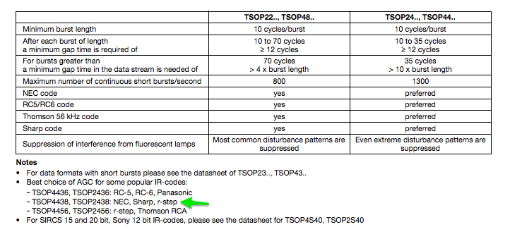

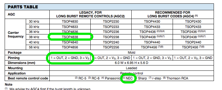

Hallo Thilo,
Ich weiß, die Datenblätter von Vishay sehen fast alle gleich aus...
Es steht aber meist eine Empfehlung für welches IR-Protokoll, diese
Receiver zu nehmen sind. Peter hat das NEC-Protokoll implementiert.
NEC-Protokoll verwendet normalerweise eine Trägerfrequenz von 38kHz. In
den Datenblättern steht welche Frequenz intern durch einen
Bandpass-Filter selektiert wird.
(siehe Bild, am Beispiel TSOP4838, funktioniert bei mir bestens)
Wichtig vielleicht ist noch, dass der Receiver Pin-Kompatibel zum Layout
ist (1: Signal-Out; 2:GND; 3: Supply) Ich weiß ja nicht welche Platine
du benutzen wirst.
Ich möchte dir nicht den TSOP4838 andrehen, wollte nur an diesem
Beispiel die kleinen Anmerkungen in den Datenblättern aufzeigen. :-)
Ich hoffe es hilft dir weiter
....jetzt verstehe ich was du damit gemeint hast. Du hast dieses kleine
weisse Gehäuse "RGB-Controller" mit bekommen und willst den IR-Receiver
verwenden, der da verbaut ist? Ich habe auch so ein Teil in meiner Küche
als Arbeitsplatten-Beleuchtung, daher meine Fernbedienung. Ich gucke
morgen mal rein...
Hallo Waldemar,
... genau diese Fernbedienung habe ich auch.
Jetzt habe ich aber ein Problem mit dem IR-Reciever den Du mir ans Herz
legst.
Peter nutzt den TSOP 1736T und Patrick den TSOP 38136 beide arbeiten mit
36 kHz. Der Deine arbeitet mit 38 kHz. Irgendwas wird doch da nicht
richtig sein !?
Wenn Du sagst es funktioniert bei Dir bestens, mit welcher FB denn ?
Gruß Thilo
von Waldemar (Gast)
Mit der auf dem Bild mit 44 Tasten. Ich weiß dass sie alle 36khz
receiver benutzen.funktioniert anscheinend trotzdem
OK,
ich werde jetzt trotzdem versuchen herauszufinden was das für ein
IR-Empfänger an der weißen Box ist. Ich mache da mal eine Anfrage an die
Gemeinde.
Gruß T.
P.S. den TSOP 1736 habe ich schon. Den gabs auch in der Bucht. Mir war
nur nicht klar, das der genaue Typ kaum eine Rolle spielt.
Ich habe seinerzeit beim Zusammenbau die Sendefrequenz der IR-Bedienung
mit einer IR-Diode und Oszi ausgemmessen. Sie lag bei ca. 37kHz, also
genau zwischen 36 und 38kHz. Da die Filter in den TSOPs wohl nicht sehr
scharf trennen, ist die Wahl ziemlich unkritisch und sowohl 36 als auch
38kHz Typen funktionieren. Aufgrund des Platinenlayouts sollte jedoch
sichergestellt sein, dass es ein 5V Typ ist.

von wuselfuzz (Gast)
Moin moin.
Erstmal ein Bild: http://wuselfuzz.de/images/Ambilight/IMG_4136.jpg ;)
Ich bin vor einiger Zeit auf das Projekt hier gestossen und moechte mich
an dieser Stelle bei allen Entwicklern hier herzlich dafuer bedanken.
Wie man dem Bild entnehmen kann, ist der Nachbau gelungen.
Das verwendete Layout ist die Ambilight 1.2 Platine von Patrick B. Diese
habe ich insgesamt 5x (weniger geht nicht) bei Seeedstudios fertigen
lassen. Der Videodecoder und der ganze Kleinkram kommt von HBE
(Endkundendistributor fuer Farnell). Passende Cinch-Buchsen fuer das
Board gibt es hier: http://www.ebay.de/itm/380415016187
Ich benutze zur Spannungsversorgung der LED-Strips eine verteilte
Loesung. Momentan sind nur 3 Kanten vom Fernseher mit Strips versorgt,
die vierte kommt noch. Pro Kante und fuer die Elektronik benutze ich
jetweils ein auf 5V eingestelltes LM2596-Spannungsreglermodul (gibt's
auf eBay fuer 2-3 Euro/Stueck):
http://wuselfuzz.de/images/Ambilight/IMG_4133.jpg
Versorgt wird das ganze aus einem 15V/5A Laptop-Netzteil, das gibt's
fuer rund 15 Euro bei Amazon (z.B. dieses
http://www.amazon.de/-/dp/B001AE5IZW).
Fuer die Tests habe ich zunaechst als Video-Signal den Composite-Ausgang
von meinem Sat>IP-Receiver verwendet. Die HDMI-Splitter/Konverter
Bammeldinger sind bestellt, ich plane in Zukunft, das Video-Signal vom
AV-Receiver abzugreifen.
Noch mehr Bilder: http://wuselfuzz.de/images/Ambilight/
