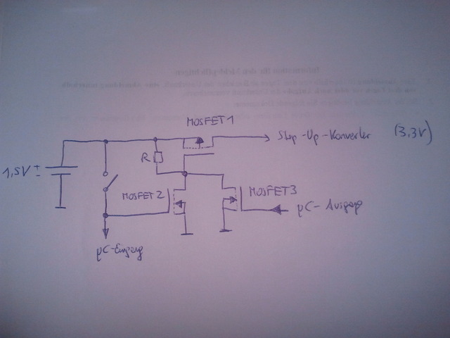

Hallo!
Ich will mit der angehängten Schaltung erreichen, dass mit einem
längeren Tasterdruck (z.B. 3s) ein bestimmter Zustand gehalten wird
(MOSFET 1 schaltet durch). Die Schaltung ist mit einer 1,5V Batterie
versorgt. Wird der Taster nicht betätigt, sind alle 3 MOSFETS gesperrt.
Wird der Taster betätigt, wird dies dem µC über einen Eingang
mitgeteilt, ein Timer wird gestartet. Gleichzeitig schaltet
MOSFET2(n-Kanal) durch und damit auch MOSFET1 (p-Kanal). Wenn der Taster
lange genug gehalten wird, schaltet der µC über einen Ausgang den
MOSFET3 (n-Kanal) durch und somit bleibt dieser Zustand erhalten. Die
3,3 V des Step-Up-Konverters dienen der Versorgung des µCs.
Nun meine Fragen:
1.) Kann ich für MOSFET 2 und 3 den gleichen MOSFET verwenden?
2.) welche MOSFETS würdet ihr für diese Anwendung vorschlagen?

OP #3237603
die Ströme, die ich schalten will, könnte ich mit dem R in der Schaltung
begrenzen. Es geht eigentlich darum,dass wenn die unteren beiden n-kanal
MOSFETS (2 und 3) durchschalten (Taster gedrückt), dann sollte der obere
p-kanal MOSFET (1) durchschalten und über den STep-Up-Konverter die
Spannungsversorgung für den µC herstellen. Der rechte untere n-Kanal
MOSFET (3) dient dazu, dass wenn der Taster länger gedrückt wird, der µC
diesen MOSFET schaltet, und der Einschaltzustand somit gehalten wird...
Das Tastersignal am µC wird also benötig, damit ein längerer Tastendruck
(3s) erkannt wird und damit der MOSFET3 geschalten wird, damit die
Versorgung nach loslassen des tasters noch aufrecht ist. Ja, das
Tastersignal würde ich über einen ADC abfragen!
Vgs = Vds? heißt das, dass beim durchgeschalteten Zustand dann MOSFET1
nicht auf Masse gezogen wird? wenn ich den R genügen groß mache, müsste
das funktionieren, oder?
Danke, lg
Moderator (Firma: Titel) Persönliche Seite #3237622
> begrenzen.
Das gilt aber nicht für den Mosfet 1...
Richtig. Das heißt, dass bei Ugsth die gesamte Spannung am Mosfet
abfällt, weil der da "gerade so eben leicht" zu leiten beginnt. Dir wird
also für den Widerstand (und damit den Mosfet 1) nichts übrig bleiben.
Beim Mosfet 1 und dem dahinter angeschlossenen Stepup ist dann sowieso
garantiert Schluss, weil da 100uA nirgendwo hin reichen...
BTW: ich habe die Dateigröße deines Bildes ohne Informationsverlust mal
um den Faktor 10 verkleinert (das wird die mobilen Nutzer freuen)...
#3237640
Also sehe ich das Richtig:
Wird der Taster gedrückt, schaltet der Längs-Fet durch und soll auch
geschaltet bleiben, bis der Fet3 vom Prozessor wieder gesperrt wird?
Die Schaltung wird so wohl nicht funktionieren. An Fet2 wird schon ein
gewisses Ugs benötigt, damit Fet2 überhaupt irgendwas macht. Bei 1,5V
Betriebsspannung wohl fast zu wenig. Und mit dem bisschen, was dann der
Fet leiten wird, reicht es wohl kaum für den 1sten.
OP #3237641
OK, aber wenn ich den Strom durch die beiden MOSFETS 2 und 3 mit einem
hohen R begrenze, dann dann ist UDS auf Grund des geringen Stromes auch
sehr gering und am MOSFET1 liegt (annähenrd) Masse, oder?
ich werd mal einen MOSFET mit noch geringeren UGSth suchen...
Der STep-Up-Konverter, den ich verwende, ist folgender:
MAX1724EZK33
http://pdf.datasheetcatalog.com/datasheets/320/447832_DS.pdf
Der hat doch einen sehr geringen Eingangsstrom im µA Bereich oder?
THX
#3237656
> einem
Die Formel lautet:
ID = (k_n/p / 2) * (U_GS - U_TH)^2 im Sättigungsbetrieb. Den Rest kannst
Du selbst ausrechnen.
> MAX1724EZK33
Aua, Du verwechselst zwei grundlegende Dinge. Der IC selbst hat einen
sehr niedrigen Eingangsstrom im µA-Bereich. Wenn Du hinten allerdings
belastest, muss vorne der Strom auch hineinfließen.
3,3V an 150mA am Ausgang bedeuten: I = ((3,3*0,15)/1,5)*1,1 = 360mA auf
der 1,5V-Seite.
#3237701
> Ja, deine Vermutung für die Funkjtion der Schaltung ist richtig...
> OK, ist das Design schon falsch oder würdest du einfach andere MOSFETS
> vorschlagen?
> THX
Ich würde sagen, das Design funktioniert so einfach nicht. Häng Deinen
Taster direkt an einen Pin und lass den µC schalten. Damit fallen M2 und
M3 weg.
Statt des M1 würde ich auch eher einen Transistor nehmen. Bei einem
Uce,sat von ungefähr 0,3V werden am Transistor dann maximal 0,3V * 150mA
= 45mW frei. Damit kann man leben und deine Versorgungsspannung für den
Schaltregler sinkt nicht zu sehr ab. Ein BC368 mit 2k an der Basis (bei
5V vom µC) sollten reichen. Kollektor auf 1,5V, Emitter an den Eingang
vom Schaltregler.

OP #3237765
@martin:
das mit dem bipolartransistor wollte ich vermeiden, damit im
ausgeschaltenen Zustand so wenig verluste wie möglich auftreten. Den
Taster direkt an einen Pin mit ADC einlesen wäre ein Idee. Du meinst,
dass ich dann den MOSFET1 über einen µC Ausgang (3,3V) schalte. da tritt
jedoch das Problem auf, dass ich die 3,3V am Ausgang vom StepKonverter
für die Versorgung vom µC brauche, also muss dieser schon
durchgeschalten sein, wenn ich mit dem µC nach dem Tastendruck arbeiten
will...

Gast #3237794
Du suchst also einen (N-Kanal-) MOSFET, der auch am Lebensende der
Batterie mit 0.9V schon zuverlässig durchschaltet (kleine Ströme) und
einen P-Kanal der dabei höhere Ströme (über 100mA) schalten kann ?
Vergiss es.
Eine der MOSFETs mit der niedrigsten Schaltspannung von 0.9V ist der
(schwer beschaffbare) RYE002N05. Und der ist nur N-Kanal. Der P-Kanal
FDS4465 braucht 1.8V also mindestens 2 Batteriezellen.
Zumindest der "uC-Eingang" darf nicht direkt an die Batterie, denn der
Eingang hat eine Eingangsschutzdiode vom Eingang nach VCC, also an den
Ausgang deines Step-Up-Wandlers, und auch wenn bei verbleibenden 0.9V
nicht mehr viel Strom fliesst und der uC nicht losrennt, es saugt
trotzdem deine Batteriezelle leer.
Diese Chips arbeiten ab 0.8V

Minuspol schaltet und mit einem N-Kanal-MOSFET funktioniert.
2)
Verate uns doch den Stepup-Konverter. Falls dieser einen Standby-, bzw.
On/Off-Eingang besitzt, würde ich auf Deine Schaltung verzichten und
etwas um den Standby-Eingang herum entwicklen.
3)
Du könntest auch weiterhin den Pluspol der Batterie schalten, wenn Du 1)
einen N-Kanal-MOSFET benutzt und 2) diesen MOSFET mit einer
selbstoszillierenden Bootstrap-Schaltung betreibst. Mit so einer
Anordnung erzeugt man eine Hilfsspannung, welche eine hinreichend grosse
Steuerspannung für das Gate des MOSFET erzeugt.
OP #3240540
Das ist der STep up konverter, den ich verwende:
Ich habe leider sehr wenig erfahrung und wäre für jede hilfe dankbar...
Wäre meine Idee keine gute Lösung? Also dass ich den Step-Up-Konverter
gleich nach der Batterie schalte, und dann die gleiche Schaltung für die
3,3V habe?
Hat dieser Step-Up-Konverter eine Standby-Eingang bzw was könnte ich
dazu entwickeln?
Vielen Dank, lg
OP #3241255
Hab ich das richtig verstanden, dass der Step-Up-Konverter im
ShutDOwnModus einfach die Eingangsspannung an den Ausgang schaltet? Also
wenn ich am Eingang die Batteriespannung von 1,5 V habe und im
Normalbetrie die 3,3 V am Ausgang sein sollten, schaltet er im SHDN den
Ausgang nicht komplett weg, sondern auf 1,5V?
Das wäre in diesem Fall ja nicht wirklich brauchbar, weil ich entweder
komplett aus, oder einschalten will?!
Ich will mit den 3,3V am Ausgang des STep-Up_Konverters den µC
versorgen, wie soll ich dann den SHDN pin ansteuern, mit dem Taster oder
mit dem µC selbst?
Was ist wenn ich, wie bereits vorgeschlagen, den Step-Up-Konverter VOR
meine Schaltung mit den 3 MOSFETS schalte, mit den 3,3V müsste die
Schaltung dann doch funktionieren oder?
Danke, lg
OP #3241536
OK, wenn ich die Batteriespannung von 1,5V direkt an den Eingang schalte
und diese Spannung über einen Taster auch auf den SHDN-Eingang, dann
schaltet der DCDC-Konverter ein, so lange der Taster gedrückt ist,
richtig? Also ist der µC für die Dauer des Tastendruckes versorgt...
Wenn ich nun will, dass er eingeschalten bleibt, könnte ich einen
µC-Ausgang auf SHDN schalten, dann bleibt er an, bis ich diesen Ausgang
wieder auf Low schalte... Würde dieses Prinzip funktionieren?
#3242242
Genau so. Eine sog. Selbsthalteschaltung. Aber es bleibt die Situation
mit der Bodydiode, welche Dir im Standby 1 Volt auf der Schaltung
belässt. Kann sein, dass dies kein Problem ist, sauber ist es aber
nicht.
Der Wandler hat auch bei niedrigen Stromabgaben immer noch einen
brauchbaren Wirkungsgrad. Evtl. reicht es Dir, wenn Du nur die versorgte
Schaltung in den Standby schickst.
