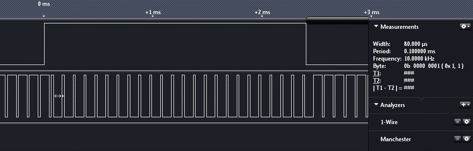

Schon mal danke für die Antwort. Die Signale sind nicht das Problem, die
erzeuge ich so wie Du schreibst.
Ich beschreibe es noch mal. Das 10 KHz Signal hat ein Puls zu Pause
Verhältnis von 1 zu 5, das Signal ist also kein Rechteck sondern die H
Zeit ist kürzer als die L Zeit.
Ich möchte keine unterschiedliche DC Höhe wie Du es wohl verstanden
hast. Ich benutze Timer1, der als Zähler läuft der mit 10 KHz getaktet
wird und auf einen Wert voreingestellt ist damit ich den Port
unterschiedlich lang auf H schalten kann. Ich will es mal so ausdrücken
20% an, 80% aus, nur als Beispiel.
Diesen Puls will ich mit einem zweiten Signal von 100 Hz verkünpfen,
hier ist das Verhältnis z.B. 30% an und 70% aus. Dieses Signal macht der
Timer2 als PWM.
Nun soll sich das Verhältnis Plus/Pause des 10 KHz Signals umkehren
solange das 100 Hz Signal H ist, also von z.B. 20% H und 80% L auf 80% H
und 20% L dann wieder zurück zum alten Wert.
Die Frequenz  der Signale ist nur ca. wesentlich ist die Verknüpfung.
Ich habe hier mal gelesen, dass das mit einer XOR Verknüpfung gemacht
wurde, das Programm war aber in ASM und machte natürlich noch viel mehr
was ich aber nicht brauche. Abgesehen davon das ich ASM auch nicht kann.
Nur weis ich nicht wie so was in Bascom aussehen muss.

Na dann nutze die ISR für den Compare Match am Timer 2, um den
Compare-Wert für Timer 1 zu ändern. Das gleiche macht man mit dem
Overflow von Timer 2, dort stellt man wieder den anderen Wert ein.
Overflow ISR Timer 2: 100Hz PWM fängt an, 1. PWM-Wert für 10kHz PWM
einstellen
Compare Match ISR Timer 2: 100 Hz PWM schaltet von H auf L, 2. PWM-Wert
für 10kHz PWM einstellen.

Gast #3239244
Falk Brunner schrieb:
> Wieso? Fast PWM kennt kein Runterzählen.
Ich meinte mit "normalen PWM" Phase-correct PWM
> Dann erreichst du aber nicht die Funktion.
Wieso, siehst du doch oben in dem Bild. Wobei immer mir immer noch nicht
klar ist, ob es das ist, was Krach-Bumm möchte.
Der Compare Interrupt wir genau dann ausgelöst, wenn das Signal
umschaltet.
Geht wahrscheinlich mit Fast-PWM auch. Aber da ist dann wieder kein
Vorteil.

mue_c schrieb:
> Hallo Krach-Bumm,
> ich habe es so verstanden (oben ist ein 122Hz Signal ca. 30% DC, unten
> ein 10KHz mit 20% DC, wenn 122Hz high und 80% DC, wenn 122Hz low):
Genau so  wie bei Dir soll das Signal aussehen, nur wie ich das mit
Bascom machen soll ist mir nicht klar.

Hallo mue_c, das Signal auf dem Bild von Dir ist schon richtig. Kannst
Du mir das Programm dazu mal hier reinstellen? ich bin noch nicht weiter
gekommen, versuche das DB (leider in Englisch) zu verstehen wegen dem
Tip mit dem comxy Bit ???? Ich denke das es dafür sicher keinen Befehl
in Bascom gibt. Meinen Versuch habe ich hier eingestellt, ich versuche
halt erst mal das Ding zu verstehen.
