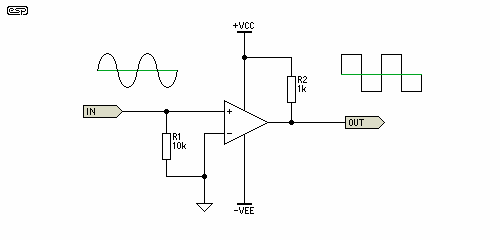

habe obigen Schwellwertschalter mit dem LM393 aufgebaut. Funktioniert
wunderbar, nur das wenn kein Signal anliegt, das Ding rauscht und zwar
mit 5V Vpp. Weiß einer vielleicht was das sein kann und wie man das
behebt?
Vielen Dank im Vorraus ...
Hallo Jochen,
vom Ausgang zum +Eingang. Probiere mal 1MOhm. Falls die Signalquelle zu
niederohmig ist, muss noch ein Widerstand zwischen <in> und den
+Eingang. Vorschlag:10kOhm. Und dann halt die Widerstandswerte
optimieren, bis es wie gewünscht funktioniert.
