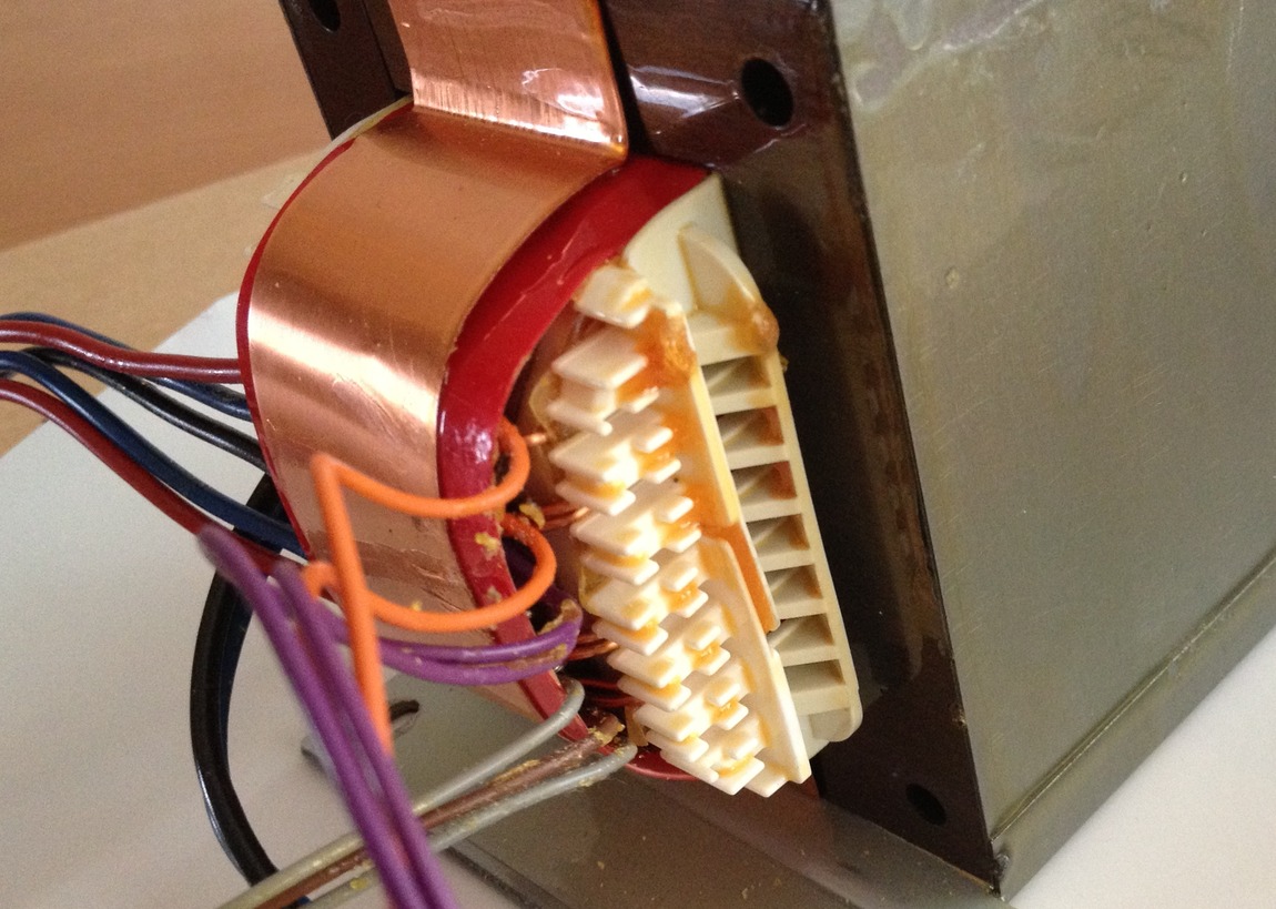

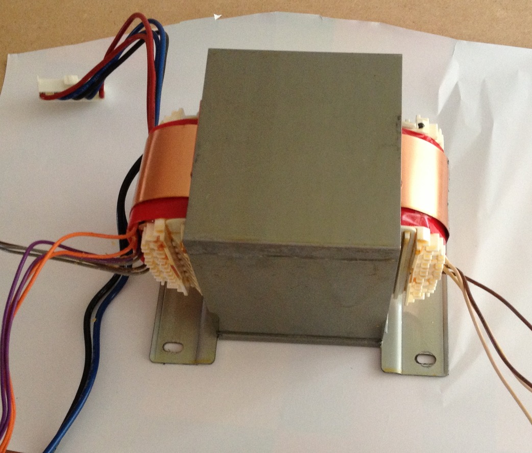

Angehängte Photos sind von einem Trafo aus einem Surround-Receiver
Probleme: - Trafo brummt recht laut, Trafo sondert bei längerem Betrieb
auch einen üblen Geruch nach verbranntem Plastik ab.
Für mich sieht der Trafo einfach schlecht verarbeitet aus. Auf der einen
Seite noch halbwegs gerade, auf der anderen Seite unsauber verklebt, es
tritt dieses gelb-orange Material(Harz?) aus. Dieses erzeugt wohl auch
den Geruch.
Der Receiver war keine 20 Stunden in Betrieb, war auch schon beim
Händler, der meinte gibt sich, das war vor 2 Wochen...
Wie sind hier die Meinungen über die Verarbeitungsqualität ?
viele Grüße, Hanz Dampf
Durch das Kupfer-Kurzschlussblech etwas besser als normal.
Durch die direkt aus der Wicklung kommenden Anschlussdrähte etwas
schlechter als normal.
In der Summe normal.
Der Geruch gibt sich nach ein paar Betriebstagen.
Schliesslich ist der Trafo vergossen.

Ähhh, was soll denn das Kupferband? Sowas muss, wenn man es als
magnetische Schirmung verwendet, um den GESAMTEN Eisenkern gehen! Hier
geht es aber anscheinend als Kurzschlußwindung jeweils nur durch eine
Wickelkammer. Das ist glaub ich eine schlechte Kopie, bei der man einen
kleinen, aber entscheidenden Fehler gemacht hat! Löte mal die
Kupferfolie auseinander!
Gast #3240492
Es schliesst nur das Streufeld kurz, und in dieser Bauform vollkommen
handelsüblich für bessere (Audioverstärker) Transformatoren, es ist
keine Kurzschlusswindung (Sekundärwindung) weil es ja beide magnetische
Pfade umfasst.
Es kann aber schon Teilursache des Brummens sein, weil es etwas locker
sitzt und nur unzureichend anliegt und mit Lack verklebt wurde.

Tut er das auch, wenn du sekundärseitig frei lässt? Also lediglich mit
Netzspannung ohne Verbraucher. Wenn ja, ist der Trafo Mist. Wenn nein,
ist vermutlich im AVR irgendwo ein hoher Ruhestrom verantwortlich.

Miss doch mal den Primärstrom und wenns geht auch die Wirkleistung ohne
Verbraucher. Was man auch machen kann ist den Widerstand der
Primärwicklung im kalten Zustand mit einem guten DMM oder einer Brücke
messen, dann Einige Stunden den Trafo unter Spannung lassen, danach weg
vom Netz und gleich nochmal den R warm messen. Aus dem Verhältnis
Rwarm/Rkalt lässt sich die Temperatur der Primärwicklung errechnen.
Wahrscheinlich ist der Trafo aber nur magnetisch ausgereizt, zieht einen
hohen Magstrom, brummt deswegen wie Sau und suckelt im Leerlauf Strom
und  den Geldbeutel leer.
