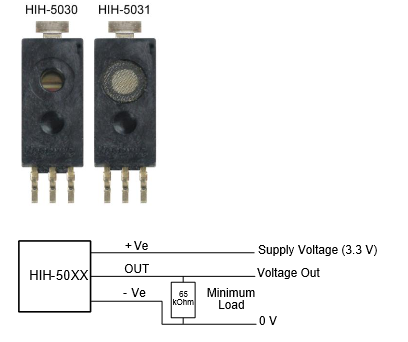

Einige von Euch werden sicherlich den Feuchtesensor HIH-5030/..31 von
Honeywell kennen, der einen Spannungswert proportional zur Luftfeuchte
liefert. Dieser läßt sich dann mit einer Formel, in der Temperatur und
Vsupply einfließen, in die relative Luftfeuchte umrechnen.
1. Da Vsupply mit in die Ermittlung der realtiven Luftfeuchte einfließt,
so sollte doch die Versorgungsspannung des Sensors möglichst genau sein.
Also sollte eine geeignete Spannungsreferenz verwendet werden, die zum
einen genügend Strom liefert und zum anderen die Spannung bei "Wind und
Wetter" stabil hält.

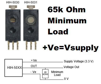

2. Den Ausgang des Sensors soll man mit einem 65kOhm Widerstand auf GND
legen (siehe Bild). Wie exakt muss dieser Wert sein. Ich nehme an, dass
der Ausgang des Sensors eine "feuchtegesteuerte" Spannungsquelle ist,
die egal was für ein Widerstand verwendet wird die Spannung gleich
gehalten. Welchen wert sollte man hier nehmen, welcher funktioniert am
besten?

Die Ausgangsspannung des Sensors ist gemäss Datasheet proportional zur
Versorgungsspannung. Wenn die Referenzspannung des ADCs ebendiese
Versorgungsspannung ist, dann spielt der absolute Wert der Spannung
keine Rolle.
>legen (siehe Bild)
Nein. Das bedeutet, das der Eingangswiderstand der nachfolgenden
Schaltung nicht kleiner als 65k sein darf.
MfG Spess

Jepp ... so stehts ja im Datasheet. Dachte eher so an solche Sachen,
dass Datenblatt und Praxis manchmal anders sind. Ich würde mich vllt.
für einen Widerstand von 80kOhm entscheiden. Sollte die Schaltung damit
auch sehr gut funktionieren. Laut Datenblatt "ja" aber wie sind da die
praktischen Erfahrungen, die ja manchmal unterschiedlich sein können.
