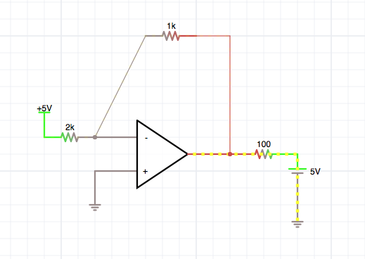

wollt kurz wissen, wie groß der widerstand (Ausgang) des opv ist. Denn
der OPV senkt ja die Spanung im dem die Transistoren als regelbare
widerstände laufen.
wenn die eingangsspannung jetzt null ist, dann muss der
ausgangswiderstand ja unendlich sein, (zumindest fast, denn 0V ist ja
beider transistoren der komplemänter endstuffe sperren).
Wie groß ist jetzt der widerstand für die 5V Spannungsquelle am Ausgang?
3,1K Ohm??
Gast #3242022
Der OPV senkt, vorausgesetzt er ist mit einer negativen
Versorgungsspannung verbunden, seine Ausgangsspannung solange bis
Minus-Eingang = Plus-Eingang. Da somit ein Spannungsteiler aus 2k und 1k
vorliegt, müssten am OPV-Ausgang -2,5V anliegen.
Nun liegen am 100-Öhmschen (5V--2,5V=) 7,5V an. Das ergibt einen Strom
von (7,5V/100Ohm=) 75mA. Von der Spannungsquelle (rechts) aus gesehen
ergibt das einen Widerstand von (5V/75mA=)
66,666666666666666666666666666666666666666666666666666666666666666666666
6666666666666666666666666666666666666...  Ohm.
Voala ...oder wie auch immer man das schreibt ;-)

das meine ich doch überhaupt nicht, ich meine den innenwiderstand vom
opv selbst bei
0V Ausgangsspannung. Da müsste der widerstand doch dann bei 3,1 kohm
liegen, da alle transistoren innerhalb sperren.

Jetzt glaube ich hab ich den Sinn dieser Frage verstanden. Also der
Widerstand des OPV's (< mit Depperlappostroph), der seine
Versorgungsspannung belastet? Sags doch gleich!
Also wenn wirklich nur 5V anliegen und keine negative Versorgunsspannung
(so wie du schriebst), so muss der Ausgang 0V treiben (Offsetspannung
nicht berücksichtigt). Somit haben wir eine Parallelschaltung aus
(2k+1k=) 3k und 100 Ohm. Das bedeutet einen Strom von (Rersatz =
96,77419355Ohm, somit I=U/R=5V/96,77419355Ohm=)
51,66666666666666666666...mA, der in den OPV "hineinfließt". Da das aber
die Versorgungsspannungsquelle des OPVs nicht beeinflusst kann er
weggelassen werden. Somit hat der OPV nur den Eigenstromverbrauch, was
einen Innenwiderstand im kOhmbereich gleich kommt. Dieser steht, wie so
vieles, im Datenblatt.
Ich hoffe ich konnte helfen.

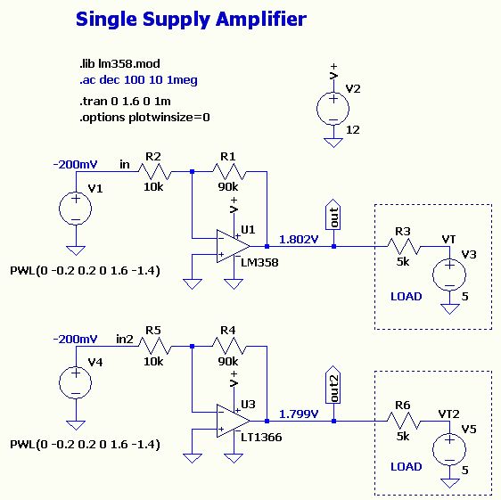

Gast #3242882
Michael W. schrieb:
> Jan R. schrieb:
>> Wenn nullvolt an den Eingängen liegen. Dann müsste ja eigentlich beide
>> Transistoren in der Endstufe sperren. Sprich kein Strom kann in den OPV
>> reinfliegen.
> Wie kommst du auf das? Der OP regelt ja seinen Ausgang wegen der
> Gegenkopplung auf Ua=0V, und das kann bei der Beschaltung nur
> funktionieren, wenn Strom I=5V/100 Ohm = 50mA von der rechten
> Spannungsquelle durch den "unteren" Endstufentransistor nach "-"
> fließen. Da ist nix gesperrt, nur weil 0V am Ausgang liegen...
> Ob der OP 50mA überhaupt tragen kann, ist wieder was anderes...
der muss doch dann bei einer Betriebsspannung von +- 15V dann muss am
oberen transistor und am unteren transistor 15V Abfällen. Dann hast du
an beiden Seiten das gleiche Potential und 0V an rlast
Gast #3243162

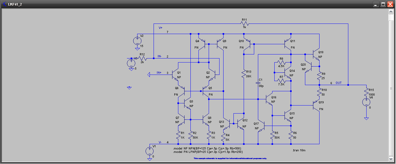

Die Gegentakt-Endstufe eines OP hat z.B. 50 Ohm in Serie mit einem
Transistor (nach + bzw. -), siehe
http://www.ne555.at/images/stories/analog/OP/741_intern.gif
Durch die Rückkoppelung in der realen Aussenbeschaltung verringert sich
dieser Widerstand, gleichstrommässig "sieht" man dann Milliohm.
(Bei Wechselspannung gilt das nicht; je nach Frequenz wird die
Leerlaufverstärkung kleiner und die Innenimpedanz grösser.)
Siehe Seite 3 von:
http://e3.physik.uni-dortmund.de/~suter/Vorlesung/Elektronik_SS10/Skript/08_Operationsverstaerker.pdf

Jan R. schrieb:
> Ja aber die Transistoren haben doch auch einen widerstand.. Dann sind
> das ja die 50 Ohm in Reihe + R Kollektor - Emitter
Wenn du von Ausgangs-Widerstand sprichst, musst du auch wissen, was du
damit konkret meinst. Nur weil da irgendwo ein 50 Ohm Widerstand
eingebaut sein mag, heißt das nicht, dass du diesen so direkt "siehst".
Ausgangswiderstand bedeutet, dass Ua bei Stromentnahme sinkt; wie das
konkret aussieht kann man nicht einfach so zwischen Tür und Angel
"hinkotzen". Ein Emitterfolger hat auch einen Emitterwiderstand von
einigen 100 Ohm, trotzdem ist der Ausgangswiderstand nicht 100 Ohm
sondern wesentlich kleiner, vielleicht 5 Ohm...
Du ignorierst wiederholt völlig die Tatsache, dass der OP In
Gegenkopplung betrieben wird. Der Ideale OP reduziert in Gegenkopplung
den Ausgangswiderstand auf Null - du solltest erst mal diese
Idealisierung verstehen, bevor du verstehen möchtest, wie ein OP konkret
funktioniert. Bei Ua=0 fließen bei dir 50mA in den Ausgang hinein, ob du
willst oder nicht, und da muss man definitiv nicht genau wissen, ob die
Gegentakt Endstufe einen 50-Ohm oder 10-Ohm Widerstand drin hat!!!

Gast #3243445
Wenn die Gegentaktendstufe einen Widerstand hat, dann können da doch
nicht einfach 50 mah reinfließen oder senkt der die spannung dan sowit
ins negative, dass da dann halt 50mah reinließen. das ist das einzige,
was isch mir vorstellen kann.
Gast #3243490

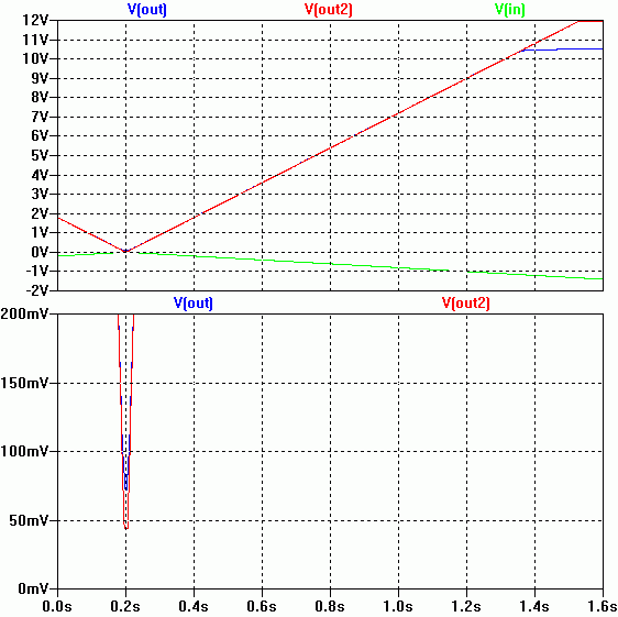

Simuliere mal das. Dann solltest du sehen, dass der untere Transistor
der Endstufe einfach aufmacht - und zwar so weit, bis 0V am Ausgang
liegen.
Dazu musst du V4, wie bei dir auf 5V erhöhen (jetzt ist sie 0V).
Gast #3243536

Gast #3258562
> liegen.
Ein Transistor leitet, wenn 0V an ihm liegen???!!!!????
wie kann das sein, dachte immer die leiten erst ab 0,7V......?????
der andere leitet bei 20mV häää
wie kann das sein??
wenn ich eine negative spannug dranmache leitet er auch was geht jetzt
ab??

Gast #3280813

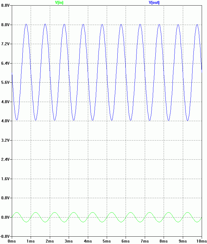

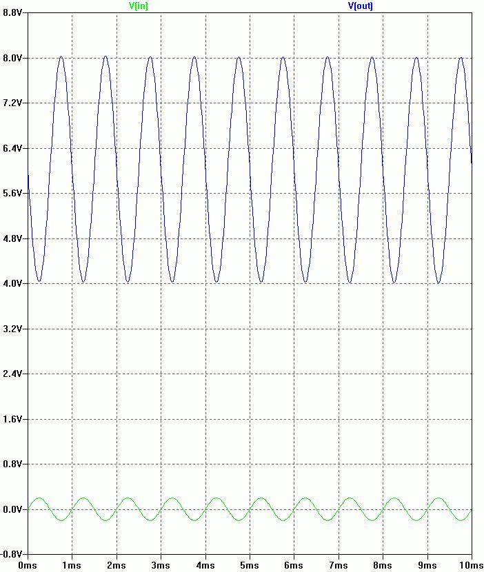

Axel Schwenke schrieb:
> Jan R. schrieb:
>>> liegen.
> Falls du - wie ich vermute - ein Troll bist: Gratulation! Reife
> Leistung. Falls du wirklich so dämlich sein solltest wie du dich
> stellst: mein Beileid!
Wenn jemand ein troll ist, bist du dass, denn in bisjetzt keinem Beitrag
hast du irgendetwas sinnvolles zur sache beigetragen sondern nur leute
beleidigt usw. dass soll nicht troll sein?Kompetenz sieht anders aus?
Ich spreche nicht wie du oben sagst von der Endstufe sonder von der
Eingangsstufe.
Habe dazu auch noch bilder falls du noch nicht kappiert hast, was ich
meine...

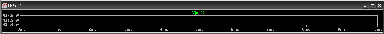

 Rotes Oszillogramm:
Transistor Q1
Grünes der PN transistor unterhalb gemessen am unteren ende.
Frage 1 : Warum fließt ein Strom, durch den Transistor dabei er an null
Volt hängt,
wie überhalb Axelst äuserst sinnvollen Beitrag schon gesagt und von mir
auch bestätigt leitet ein transistor ja erst bei einem delta von 0,6 V
am zwischen Basis und emittier.
ist dass ein fehlstrom?
Frage 2 :
Warum ist das Potential unterhalb des PN Transistors höher als überhalb,
kommt dieser zusätzliche strom von der Basis??
Das wäre ja die einzige logische Erklärung.
Also dann schonmal Danke. (Wünsche keine beleidigungen von Axel! Vielen
Dank)
Gast #3280843
@Jan R.
Ich hoffe sehr, dass Deutsch nicht deine Muttersprache ist. Anderenfalls
wäre das ein schlimmes Zeichen.
> Volt hängt,...
Und mit der Elektronik hast du`s wohl auch nicht so richtig. Natürlich
kann ein npn-Transitor mit Ub=0V leiten, es muss nur der Emitter um ca.
0,6V negativer sein, so wie in der Schaltung des 741.
Gast #3280844
ArnoR schrieb:
> @Jan R.
>> Volt hängt,...
Ja natürlich, wenn man 0,6V tiefer könnte aber wie du vielleicht gesehen
hast ist die zweite betriebsspanung 0V und nicht -x Volt.
So blöd bin ich nicht.
habe aber gerade gesehen, dass der OPV mit dieser unsymetrischen
spannung garnicht läuft
falsche Ausgangsspannung (5,5V statt 2,5)
Hat jemand eine  OPV sim-datei, der mit +x 0 Volt läuft?
Oder ist es wirklich so, dass der 741 nicht mit 0V an der negativen
versorgung läuft?
#3280884
Versorgung läuft?
Der Opamp läuft auch mit Masse an V-. Nur muss halt die Eingangsspannung
im Bereich 3V über der negativen Versorgungsspannung(hier dann Masse)
und 3V unterhalb der positiven Versorgungsspannung sein. Die 3V stehen
übrigens im Datenblatt. Also mit nur +5V Versorgung und Masse braucht
man bei dem Opamp gar nicht anfangen.

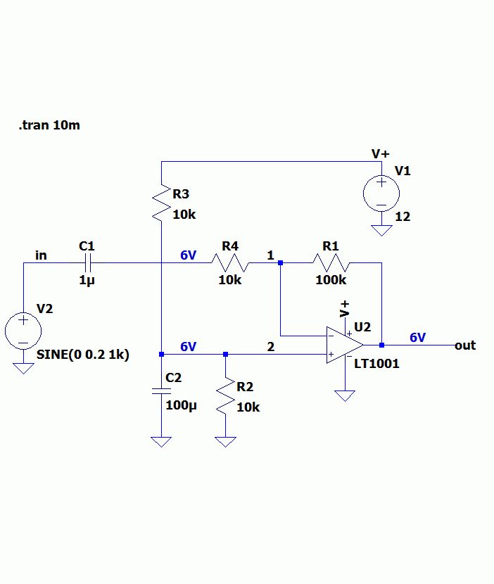

#3281274
@Jan,
Ich dachte wir reden über Operationsverstärker. Meine Schaltung ist die
klassische invertierende Verstärkerschaltung. Ohne Quelle ist so ein
Verstärker doch sinnlos oder soll das Teil nur das Board wärmen damit es
nicht betaut.
Gast #3281602
Helmut S. schrieb:
> @Jan,
> nicht betaut.
Ja natürlich,
Ich meinte nur dass die absolute grundschaltung mit nich Inv Eingang auf
Masse so nicht möglich ist, weil wie du schon sagtest die 3V höher als
masse sein muss. Da haben wir aneinander vorbeigeredet, natürlich ist es
richtig dass Potential dann dementsprechend höher zu legen. Am nicht
Inv.
Mich würde noch interessieren, gibt es einen OPV bei dem die
eingangsspannung gleich der unteren oder oberen Betriebsspannung sein
darf.?
#3281715
darf.?
Alle Opamps die als Single Supply angeboten werden können am Eingang bis
zur negativen Versorgung. Manche dieser Opamps können auch am Ausgang
fast bis zur negativen Versorgung (Rail-to-rail Ausgang Opamps). Die
normalen dann eher nur 1V bis 2V über der negativen Versorgung,

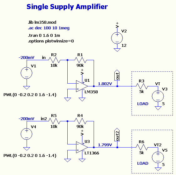

#3282106

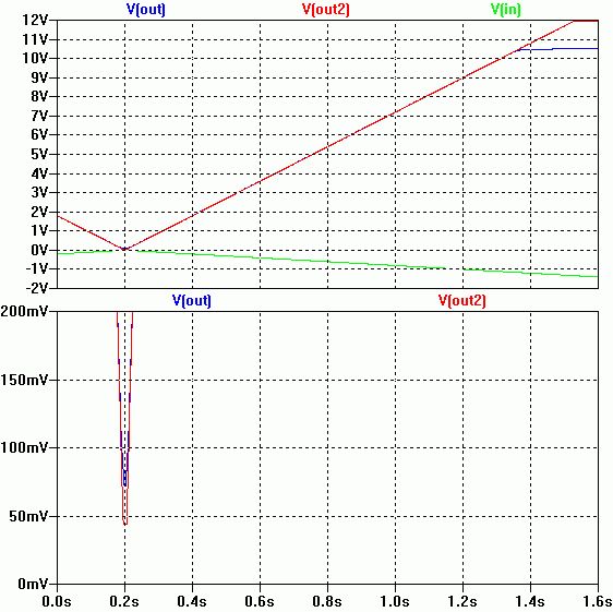

Die Schaltung geht natürlich nur mit negativen Eingangsspannungen, wenn
der +Eingang des Opamps auf Masse liegt. Außerdem muss die so negativ
sein, dass die Ausgangsspannung den Mindestabstand zur negativen
Versorgung erreicht.
Das Modell des LM358 ist viel zu optimistisch. Eigentlich schafft der
LM358 höchstens 0,6V bei 1mA Sinkstrom. Was lernen wir daraus? Wer
Modell jenseits der Spezifikation betreibt sollte davon ausgehen, dass
die Simulation dann nicht stimmt da Modelle dieses Grenzverhalten
eventuell gar nicht abbilden.
