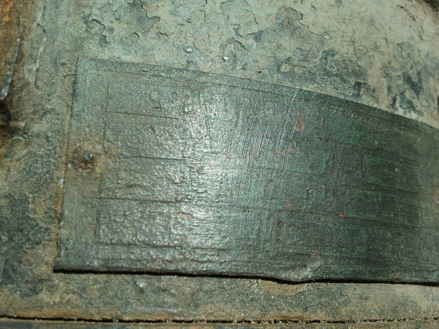

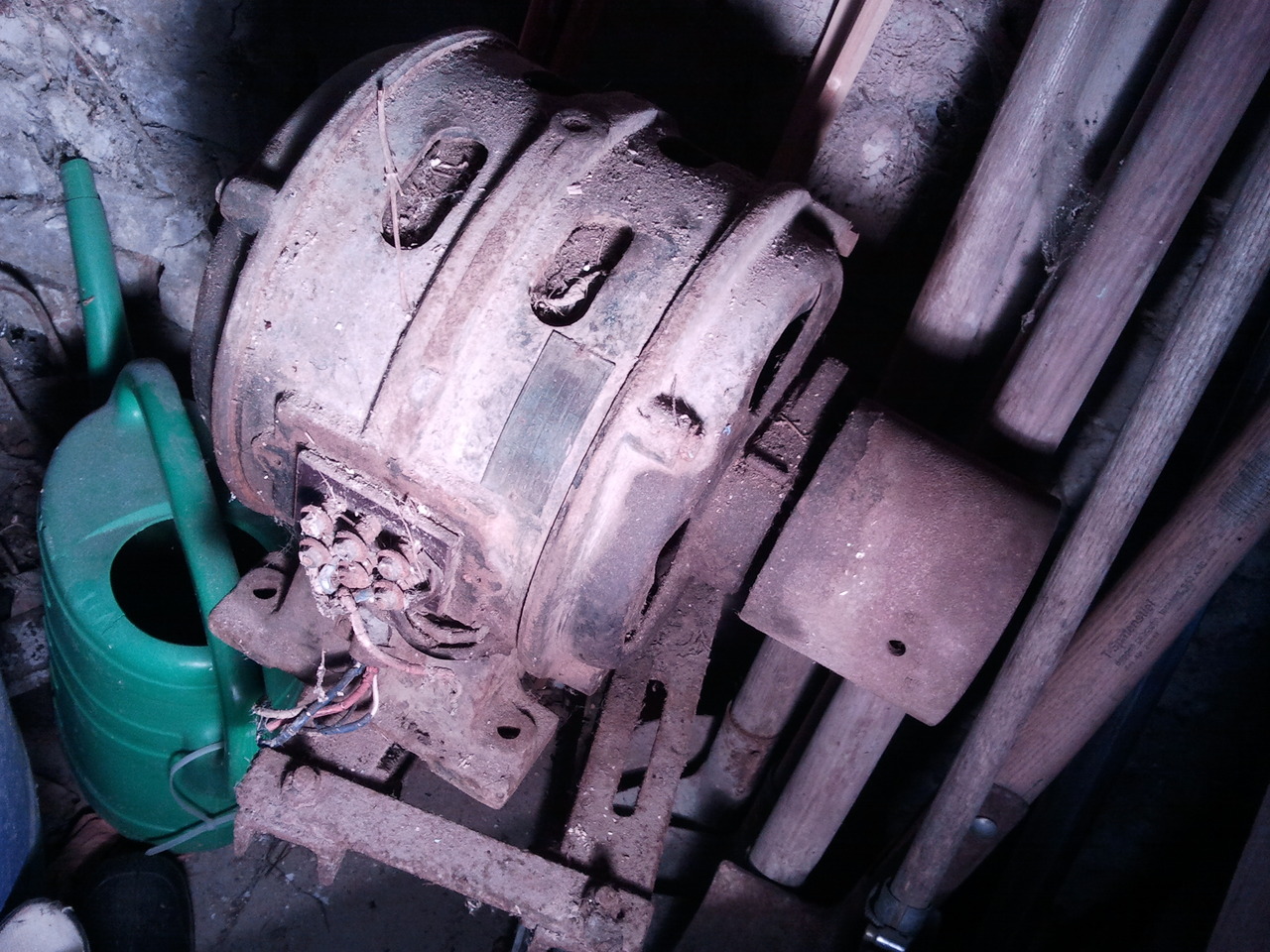

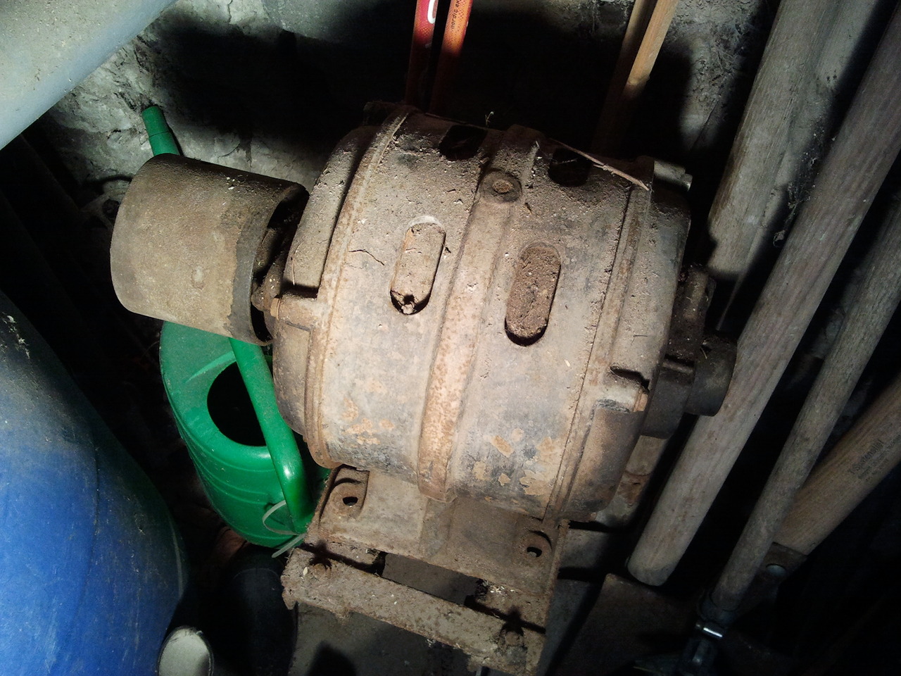

ich habe in unserer Scheune einen alten, schweren Drehstrommotor
gefunden, welcher wohl mal eine Bandsäge angetrieben hat. Leider ist auf
dem Typenschild nichts mehr zu erkennen, bis auf 7,4 Ampere. Vielleicht
hat jemand weitere Infos und Hinweise. Dafür wäre ich sehr dankbar.
Vielen Dank im Voraus und freundl. Grüße
Hans
PS: Die Bilder habe ich angehängt. Nur, wie füge ich sie ein?

@Hans: willst Du das Ding wirklich noch verwenden? Es ist sehr
wahrscheinlich das die Isolation über die Jahrmillionen die das Ding
liegt Feuchtigkeit gezogen hat und das Teil zumindest Feinschlüsse hat.
Wenn Kugellager drin sind wird es auch nicht mehr sehr gut um diese
stehen.
Ansonsten sieht das nach einem normalen Asynchronmotor aus, Schleifringe
zum anlassen scheint er nicht zu haben, fraglich wäre für welche
Spannung der gebaut wurde (3x110V durchaus möglich, abhängig von Deiner
Gegend..)
Mein Bildbearbeitungsprogramm sagt mir, das die Drehzahl irgendwo bei
147x U/Min gelegen hat (das ist ok und wahrscheinlich).
Mache mal bitte ungeachtet von dem Bildformategesabbel hier noch 2 oder
3 hochauflösende möglichst reflektionsfreie Bilder vom Typenschild aus
verschiedenen Richtungen..

Am besten reinigst du mal das Typenschild sowie das Anschlussfeld und
prüfst die Maschine auf Gängigkeit. Die Achse sollte sich leicht und
lautlos drehen lassen. Mit einem (Milli-)Ohmmeter prüfst du dann
zwischen allen 3 Anschlüssen auf gleichen Widerstandswert. Wenn der
Motor zwischen Dreieck und Sternschaltung umschaltbar ist, sollten sich
kleine Verbinderbleche auf einer Seite der 6-er Schraubengruppe
befinden.
Das Typenschild verrät dir, ob der Motor für dein Netz noch geeignet
ist.

Hallo Hans,
Sauber machen (innen und außen), eventuell Lager wechseln und dann unter
Strom setzen.
Der von meiner ersten Fräsenrestauration sah ganz genauso aus. Der läuft
seit Jahren wieder wie ein Kätzchen ;-)
Ok, wenn Du hast, vorher mal die Isolierung gegen Gehäuse messen kann
auch nicht schaden. Allerdings stehen die alten Lacke recht gut, bisher
hatte ich noch nie auch nur einen Motor, der da irgendein Problem hatte.
Bei 7, 8A wird das Ding etwa in der 2, 8kW-Klasse einzuordnen sein. Das
passt gut zu einer alten Säge.

Hallo und danke schonmal für die vielen Antworten,
also der Motor dreht vollkommen frei und absolut geräuschlos, weswegen
ich auch dachte, dass vielleicht noch was zu retten wäre. Bilder von
Anschlüssen und Typenschild reiche ich nachher nach. Kann jemand
einordnen, von welchem Hersteller und Baujahr der Motor ist? Kommt 1922
hin? Ich meine, sowas hätte ich auf dem Schild gerade so lesen können.
Sauber ist das schon, mehr geht da leider nicht.
Hans

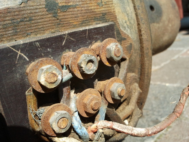

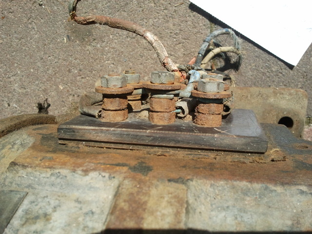

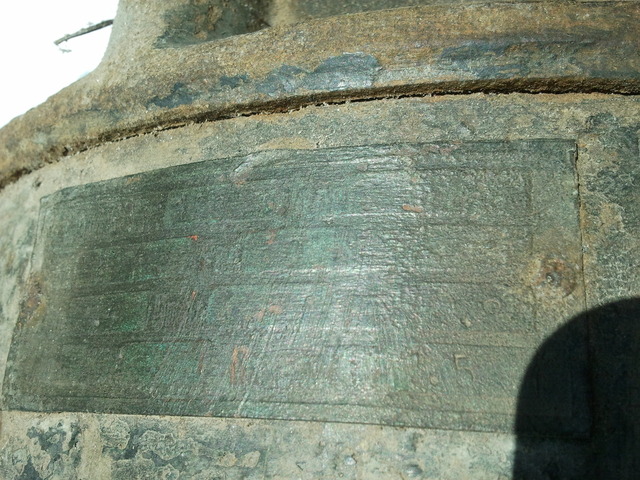

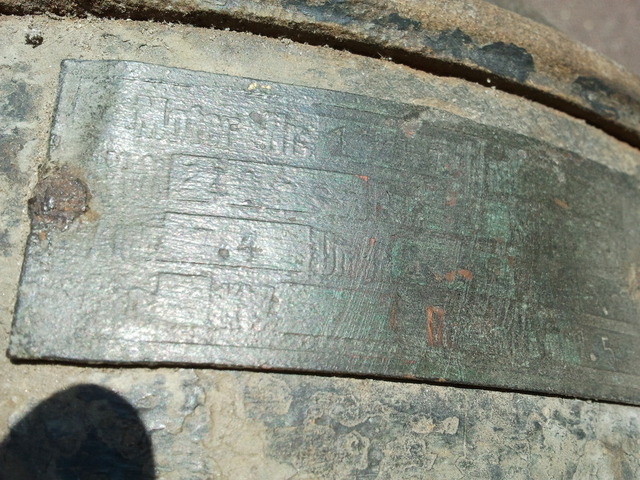

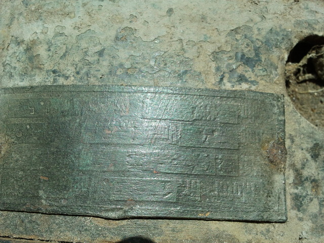

Gast #3243296

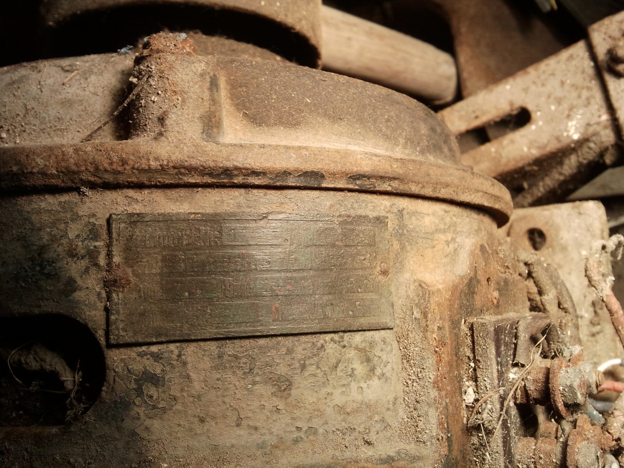

Hier jetzt die versprochenen Bilder.
Was ich bislang entziffern konnte:
Motor Nr. 1_0__7.  ____________
Volt 220/380 (?)  Typ (?)________
Amp 7.4  Umd (?) _____________0.2 (?)
Mlo (?)__ KW _ _____________1.5 (?)
Bei den Anschlüssen sind wohl alle oberen drei durch Drähte miteinander
verbunden.

Oha, die letzten beiden Fotos lassen mich doch am Kopf kratzen ;-)
Ohne Isolationsprüfung geht da wohl wirklich nichts.
Das überstrichene Typenschild kannst Du mal mit Aceton abwaschen.
Old-papa
Gast #3244275
Walter R. schrieb:
> Ahoi,
> dieser Motor ist in Sternschaltung betrieben worden.
> Womöglich sind Anker wie Welle angefressen.
> Ohne einer Isolationsmessung würde ich dieses Gerät nicht an Spannung
> hängen!
> GW
Ja, Sternschaltung, da Brücke oben im Klemmbrett.
http://www.elektro-kahlhorn.de/Klemmbrettschaltungen:_:420.html
1.)
Erstmal mit Ohmmmeter Isolation zwischen Gehäuse und den Polen des
Klemmbretts feststellen. Es darf kein Widerstand unterhalb 100 kOhm
messbar sein.
Dann obere 3er-Verbindung vorübergehend entfernen und wieder mit
Ohmmeter die Isolation der 3 Teilwicklungen voneinander festzustellen
(dto. > 100 kOhm).
Dann im kleisten Ohmbereich (200 Ohm) versuchen festzustellen ob die 3
Wicklungen gleichen Widerstand haben (ganz wenige Ohm).
2.)
Falls bisher alles ok, dann Sternbrücke wieder einbauen.
Jetzt Motor mutig mit einem 3-Ph-Kabel + SCHUTZLEITER AN EINE
GEHÄUSE-MASSE-KLEMME versehen.
Vorsicherung sollte <= 10A sein, ideal wäre auch Motorschutzschalter +
Fi-Schalter 30mA vorher.
Motorschutzschalter müsste bei 0,75kW Motor der Typ "1,6-2,5A" sein,
einzustellen auf ca. 2A.
http://www.condor-werke.de/pdf_files/18_montageanweisungen_motorentechnik/stromaufnahme_von_motoren.pdf
Über Cekon-Dose 16A.
Motor auf isolierten Fußboden legen (zur Not auf PVC-Platte oder -Sack,
Anschlußkabel >= 3 Meter Länge.
3.)
Abstand von Motor halten, mutig einstecken!
Gruss

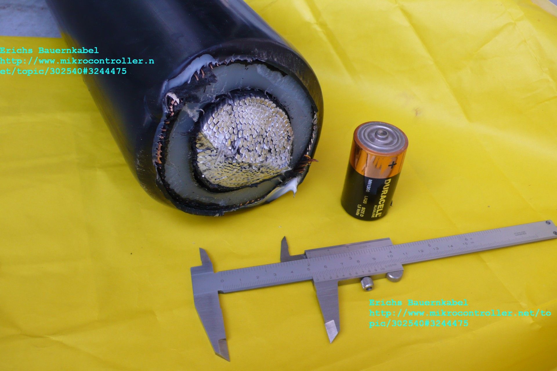

Gast #3245130
> Erich schrieb:
> wie schneidet man so ein kabel ab? mit einer hydraulischen knipse wie
> die jungs von der feuerwehr verwenden um abc-säulen von autos zu
> schneiden?
Cuttermesser und immer feste druff... ;-)
Old-Papa
#3245138
c.m. schrieb:
> Erich schrieb:
>> Anbei noch'n Foto, damit du siehst wie heutzutage meine Ranch
>> angeflanscht wird.
> schneiden?
> sowas…
> http://www.feuerwehr-tuttlingen.de/typo3temp/pics/20_01_7bcb674f0b.jpg
Ja so in etwa, es ist jedoch etwas kleiner und akkubetrieben.
In dem Bild hadelt es sich übrigens um ein 10KV Kabel, wenn du also
nicht grade nen Trafo im Keller stehen hast, bist du damit nicht direkt
angeschlossen

Wünsche viel Erfolg dem TO! Wenn der Motor elektrisch sonst heile ist,
ist er sehr effizient. Bei der Fertigung hat man damals ordentlich
dimensionierte Gleitlager genommen und durch das kleine Lagerspiel
konnte man den Spalt zwischen Stator und Anker (Rotor) sehr klein
halten. Dadurch ist der Wirkungsgrad sehr hoch (cos(phi)).
Die meisten (bezahlbaren) Elektromotoren haben jetzt Kugellager, die ein
viel größeres Spiel aufweisen. Das führt zu größeren Energieverlusten im
Magnetischen Kreis :-(

Gast #3245269
Ach du Ahnungsloser!
Neee, 10 kV (zehn), haha, was soll denn das für eine Spielzeugspannung
sein, wo hat man die denn?
Bei meinem Kabel musste schon noch eine Ziffer mehr drantun, 'ne 1
vorne!
Der Querschnitt ist übrigens 2400 qmm.
Neee, die Knipse ist nicht kleiner sondern größer als die der Feuerwehr,
damit es nicht gar so heftig gedrückt wird. Und akkubetrieben ist die
schonmal gar nicht.
Gruss
Gast #3246262
So,
also danke nochmal für eure Antworten. Ich werde mich die Tage mal
ranmachen und den Tips von Erich folgen. Vielen Dank dafür. Das
Typenschild ist nicht überpinselt, das ist einfach so.
Noch etwas: Das letzte, was ich machen werde, ist, den Motor
wegzuschmeißen. Dann steht er eher noch die nächsten 100 Jahre in
unserer Scheune. Mir ist durchaus bewusst, dass die Technik doch sehr
antiquiert ist- und das macht für mich gerade den Reiz aus. Neu kaufen
kann man schnell. Nur darum gehts mir gar nicht. Wenn er nicht läuft,
dann läuft er eben nicht.
Hat einer noch eine Idee, wie der Motor aufgrund der Bauform etc.
zeitlich einzuordnen ist? Interessieren würde mich eben, wann das alles
dort aufgestellt worden ist und wie lange es schon vor sich hin
schlummert.
Also nochmal- wegwerfen kommt nicht infrage.
Und das letzte, was ich tun werde, ist Hals über Kopf das Ding unter
Strom zu setzen ;-) Dafür ist der Respekt einfach zu groß. Wir haben in
der Scheune übrigens 380 V.
LG
Marius
> schlummert.
Das mit 1922 kann schon gut hinkommen. Damals wurde noch viel mit
Transmission gemacht, um einen Motor für verschiedene Sachen zu nutzen
(die waren ja nicht ganz billig) und darauf deutet die Abtriebsrolle
schon hin. Evtl. findest du in der Scheune sogar noch Punkte, an denen
unter dem Dach eine Welle befestigt war, die über einen Flachriemen von
deinem Motor angetrieben wurde.
Das bedeutet auch, das in dem Betrieb schon seit Urzeiten Drehstrom
liegt, nicht immer eine Selbstverständlichkeit damals. Vermutlich wurde
mindestens bis in die 50er Jahre mit dem Motor gearbeitet, je nach
Einstellung des Landwirtes (konservativ) sogar noch länger.
