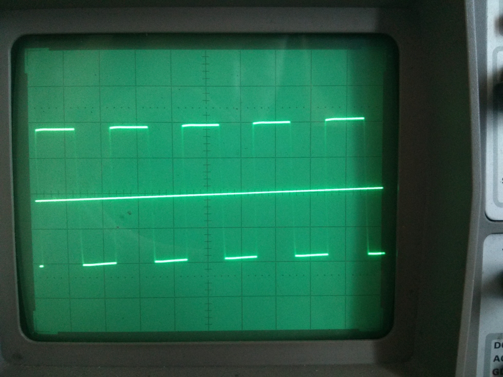

ich habe hier drei Probleme mit einem gebrauchten Hameg Oszilloskop (das
HM605).
Das erste Problem (siehe Bild "winkel-problem") ist, dass der Strahl um
einen geringen Winkel geneigt ist (also er ist rechts weiter oben als
links). Dafür gibt es auch ein Poti unter dem Bildschirm (TR), jedoch
konnte ich damit das Problem nur schlimmer machen. Gibt es dafür noch
einen weiteren Trimmer, evtl. im Gerät?

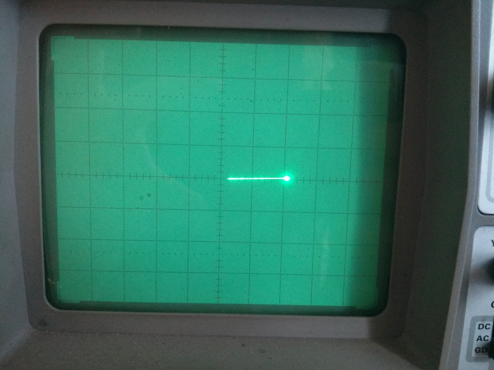

Das dritte Problem ist der Component-Tester. Der liefert das Bild im
Anhang (component-tester), wenn kein Bauteil angeschlossen ist.
Hat jemand für eines der Fehler eine Idee, woran es liegen könnte?
#3243139
Normalerweise nicht. Hast du schon mal die Spannungen an diesem Poti
gemessen ob die noch in Ordnung sind?

Gast #3243144
Beim ersten Problem würde ich auch sagen: Bildröhre drehen.

Zum dritten Problem kann ich leider nichts sagen...

Gast #3243173
Nein. Prüfe die Versorgungspannungen, hier insbesondere die +/-12V. Und
dann sind da noch zwei Widerstände (R268/269) und das Poti die üblichen
Verdächtigen.

>> Bildröhre gegen Skalierungsgitter/-raster drehen.
> Bist du dir sicher, dass man das kann? Möchte die Röhre ungern
> zerstören...
Das ist eine Innenrasterroehre, da kann man nix verdrehen. Deshalb gibt
es ja dieses Poti.
Wassanabi schrieb:
> Ok, wußte ich nicht - aber die vier "Kondensatorplatten" in der
> Bildröhre können doch auch nicht verbogen sein?
Quatsch, da ist nix verbogen in der Roehre. Da brauchst du keine Angst
zu haben. Wenn da was verbogen waere, waere der Glaskolben laengst
zerbrochen. Wie gesagt das Poti oder seine beiden Spannungen. Mess die
mal nach.
Gast #3243210
Helmut Lenzen schrieb:
> Genau der ist es. Soviel ich noch weiss muss du den Eingang auf GND
> stellen. Dann den Stufenschalter betaetigen und den Regler solange
> verdrehen bis der Strahl sich nicht mehr aendert in seiner 0 Lage.
Danke, das hat schon mal etwas Linderung gebracht. Jetzt ist das Gerät
fast wieder benutzbar :)
> Ist aber halb so schlimm. Das Poti bzw. seine beiden Spannungen koennten
> nicht ganz in Ordnung sein.
Hab da jetzt mal genauer geschaut. Anscheinend ist das Problem an einem
der Flachband-Kabel (Verbindung von der kleinen Platine mit dem Poti zur
Haupt-Platine). Die Steckverbindung dort (an der Hauptplatine) scheint
von meinem Vorgänger zerstört worden zu sein.
Werde dann wohl mal die Platine ausbauen müssen, wenn ich viel Zeit
habe...
#3243217
Ok, ein Problem weniger. Das verstellt sich schon mal im Laufe der Zeit,
deshalb ist ja das Poti von aussen zugaenglich.
> habe...
Wenn der schraege Strahl dich nicht stoert. Mich wuerde er stoeren. Ist
auch keine hochkomplizierte Schaltung dahinter.

#3243264
AFAIR war das mit Drücken von "Invert" zu machen.
Zum TR: Ganz sicher kein grosser Lautsprecher in der Umgebung? Ein
40cm-Woofer hat bei mir in 2m(!) eine deutlich sichtbare Rotation
erzeugt...

Gast #3243284
Die Ursache für das verdrehte Bild wird ein Magnetfeld sein. Zum
zurückdrehen ist eine Spule um die Röhre gewickelt die von dem Poti
gesteuert wird. Warscheinlich ist noch ein kleiner Verstärker
dazwischen.
Such als erstes mal die Spule und messe den Strom. Dieser soll 0 sein
wenn das Poti in der Mitte steht und sich auf ein paar 10mA einstellen
lassen.
Läßt sich der Strom nicht auf 0 stellen ist der Verstärker defekt.
Läßt sich der Strom richtig einstellen aber das Bild mit maximalem Strom
immer noch nicht gerade drehen hast du ein Problem mit einem Störfeld
von außen (und mit richtig Pech den Abschirmzylinder magnetisiert).
