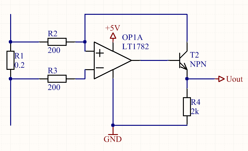

Ich möchte mit einem LT1782 den Spannungsabfall an einem Shunt
verstärken. Es handelt sich um einen Rail-to-Rail OpAmp, der an den
Eingängen Spannungen von 18V verträgt. Im Datenblatt vom LT1782 ist die
Schaltung im Anhang vorgeschlagen. Hier wird die Spannung über dem Shunt
R1 abgegriffen und Verstärkt.
Die Gleichung für Uout ist dann: I_R1  R1  R4 / R2
Wo ist hier der Vorteil gegenüber einer normalen Beschaltung als
Differenzverstärker? Also davon ausgegangen, dass Uout irgendwo zwischen
0V und 5V liegt. Ich sehe eigentlich eher den Nachteil, dass die
Schaltung eigentlich nicht belastet werden darf, da sonst das Ergebnis
verfälscht wird (bei 100k Lastwiderstand fast 2% Fehler). Der LT1782 hat
einen maximalen Ausgangsstrom (source und sink) von 30mA und müsste doch
auch als Differenzverstärker recht Lastunabhängig prima funktionieren
oder liege ich da falsch?
Du meinst wahrscheinlich einen Subtrahierverstärker wie diesen hier:
http://de.wikipedia.org/wiki/Subtrahierer#Subtrahierverst.C3.A4rker
Beim gewöhnlichen Subtrahierverstärker hängt die Gleichtaktunterdrückung
stark von der Genauigkeit der verwendeten Widerstände ab, bei der
LT-Schaltung überhaupt nicht.
