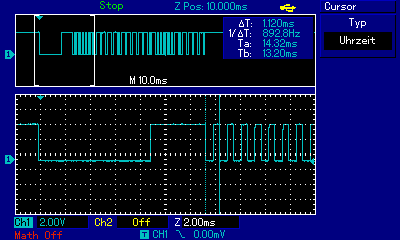

Hallo ich möchte ein IR Signal einer Fernbedinung einlesen und dann mit
meinem ATmega auswerten. Ich habe das Signal das aus meinem IR Empfänger
kommt mal mit meinem Scope aufgezeichnet und begelegt. Ich habe hier ein
Buch mit einem Codebeispiel für einen RC5 Code, aber so sieht mein
Signal ja ganz und gar nicht aus. Also zunächst einmal was ist das für
ein Code und wo finde ich da ein paar Beispielprogramme, wie ich den
Auslesen kann und mit meinem ATMega weiter verarbeiten kann.

Okay danke, dann weis ich jetzt dass es Irmp mit fester Pausenzeit und
unterschiedlichen Pulslängen ist, aber wie kann ich das mit meinem
Atmega auswerten? Bitte keine fertigen riesengroßen Bibliotheken, mit
währe eine Prinzip Erklärung mit codeschnitpseln sehr viel lieber.
#3244981
Ähm.
Das Programm heisst IRMP
> Atmega auswerten?
Du warst schon auf der Seite auf der du die Software kriegst.
Lass IRMP laufen, sieh nach (Ausgabe!) welches Protokoll IRMP
identifiziert und danach schmeisst du in der Konfigrationsdatei von IRMP
alle anderen Protokolle raus.
Ganz einfach.
Moderator Persönliche Seite #3245466
Das ist garantiert das NEC-Protokoll. Diese flachen RGB-Fernbedienungen
sind alle gleich - ich habe davon dutzende zuhause.
Er kann also direkt alle anderen Protokolle in der Konfigurationsdatei
von IRMP deaktivieren - fertig. Das Compilat von IRMP hat dann ca.
1,4 KB. Von "großer Bibliothek" kann daher keine Rede sein ;-)
