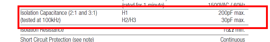

Danke schonmal für den Link, bzw. den Tipp mit dem THB3 von TracoPower.
Bei Conrad ist der aber leider doch etwas kostspielig.

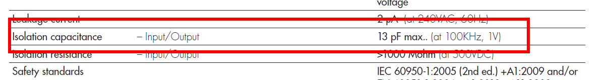

Mir scheint es so, als hätte RECOM etwas ähnliches:
http://www.conrad.de/ce/de/product/157911/
In der hier angebotenen Standardausführung ist der laut Datenblatt
immerhin bis 500VAC isoliert. Sollte bei meinen maximal 230VAC ja
ausreichen, oder?
