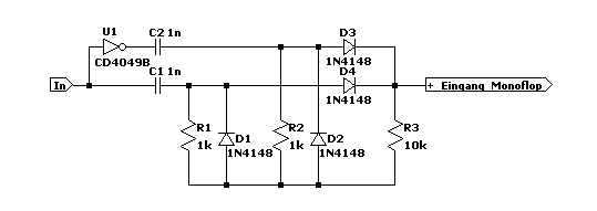

ich brauche eine Monoflopschaltung die auf beide Flanken triggert, also
von low -> high und high -> low.
Der Monoflop sollte dann einen Impuls von ca. 1 sek ausgeben. Das ganze
muss nicht retriggerbar sein, der zu schaltende Strom beträgt maximal
100mA.
Die Schaltung soll mit 12V betrieben werden.

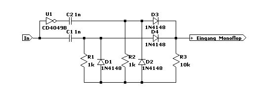

das Eingangssignal invertieren, beide Signale mit je einem RC-Glied
differenzieren, dann beide Signale auf ein Oder-Gatter und dann zum
Monoflop.

Ein old school Monoflop mit XOR Gatter und RC-Filter. Aber für 1s
etwas ungünstig, wenn gleich machbar. Für die 100mA braucht man so oder
so eine Schaltstufe. Ein NE555 hat zwar genügend Ausgangsstrom, kann
aber nicht auf beide Flanken reagieren. Ich kenn zumindest keine
Schaltung dafür.

3 Teile, kein Code.
IC: CMOS CD4070                    _____
         _____                    |     |       _____
        |     |   ,---------------| 2/4 |      |     |
IN o----| 1/4 |   |               | XOR |------| 3/4 |
        | XOR |---+----100k---,---|     |      | XOR |---o OUT
      ,-|     |               |   |_____|   ,--|     |
      | |_____|             10µF            |  |_____|

Erstaunlich wie einfach es doch gehen kann.
Ich denke das ist die einfachste Lösung, allerdings kommt zu den 3
Teilen dann noch die Treiberstufe dazu.
Vielen Dank an alle.
