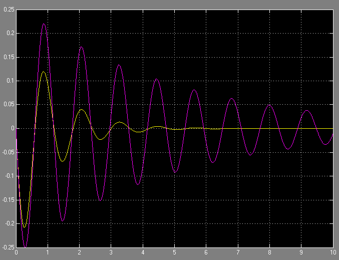

Ich habe eine Regelstrecke von einem anderen Programm in Matlab
transferiert und habe einen einfachen Regelkreis mit Simulink
aufgebaut,bestehend aus einem PID Regler und der bekannten Strecke.
Wenn man einen Einheitssprung auf die Strecke legt, ist die
Sprungantwort sinusförmig und klingt nur langsam ab gegen null...
Nun soll der PID Regler diesen Abklingvorgang beschleunigen und die
Amplitude verringern.
Wie stelle ich den Regeler optimal ein? Gibt es rechnerische
Einstellmöglichkeiten?
Vielen Dank im Voraus!

Es wäre vielleicht hilfreich wenn du mal die Sprungantwort als Bild
postest.
Es ist schwer einen Lösungsvorschlag zu geben wenn man praktisch nichts
weiß.
Hilfreich wäre auch die Struktur der Regelstrecke.
Das ist genau die Frage, deswegen sollte man auf ein Bild warten oder
die Struktur der Strecke bekannt wird.
Sollte es wirklich nichtlinear sein, sind sowieso genauere Infos nötig
bevor eine Verfahren oder eine Herangehensweise angegeben werden kann.
Also auf dem bild sieht es aus wie ein PT2* System. --> Schwinglreis.
Wenn du sagst, dass da s^49 steht, würde das bedeuten, du hast 49
unabhängige Energiespeicher. Sicher, dass ihr die Identifizierung
richtig gemacht habt? könntest du vllt das verwendete Sprungsignal noch
mit in das scope aufnehmen?
Wenn es sich wie oben beschrieben um einen Einheitssprung handelt,
müsste da zumindest ein offset dasein.

Als Sprung habe ich den Einheitssprung verwendet. Leider bin ich immer
noch nicht zu einer Lösung gekommen.
Habe das Schwingungsverfahren nach Ziegler und Nicholes angewendet. Das
führte zu keinem sinnvollen Ergebnis.
Außerdem habe ich versucht, den Regler nach "Gefühl" einzustellen. Also
alle Parameter nacheinander einzustellen. Das hat leider auch nicht
funktioniert.
Das Problem ist, die Strecke ist so träge, dass Änderungen der Parameter
Kp, Tn und Tv zu keinen nennenswerten Verbesserungen führen.
Hat jemand noch einen Rat?
Ihr habt das System als Blackbox vor euch oder habt ihr nur die Daten?
Kannst du mal bitte ein matlabfile von den rohdaten mit anhängen?
Das Scope, das du oben gepostet hast, ist das die antwort des Systems
auf den Sprung?
Wenn du wirklich einen Einheitssprung auf das system gegeben hast, dann
müsste man das aber als Offset im Signal sehen. In dem Scope oben ist
das aber nicht vorhanden. Sicher, das es kein Impuls ist?

bist du sicher dass du die Sprungantwort auch richtig machst? Das bild
sieht nämlich sehr komisch aus, weil es sich bei 0 einpendelt, d.h. ein
steady-state gain von 0.
Wenn du in die Transfer funktion s=0 einsetzt, was ergibt das ? 0 ?

Das bei der Sprungantwort keine Faustformelverfahren funktionieren ist
schon verständlich. Wenn ich davon ausgehe, dass der Eingangssprung
einen positiven Wert hatte dann ist hier klar nichtminimalphasiges
Verhalten sichtbar. Sowas ist immer unangenehm zu regeln. Anhand des
Bildes habe ich eine einfache Übertragungsfunktion gebaut welche deine
Übergangsfunktion nachbildet. Für die Regelung habe ich die
Ausgangsgröße einfach zurück geführt. Also keinen Regler verwendet. Das
Ergebnis ist im Bild, im Vergleich zu deiner Kurve, zu sehen. Das
kritische an der Stelle ist, dass die Rückführung positiv gewählt wurde
um der Nichtminimalphasigkeit entgegenzuwirken. Das sollte bei deinem
Modell ausgiebig getest werden, bevor an die praktische Umsetzung zu
denken.
Ich hoffe natürlich das diese sehr einfach Variante funktioniert :)
Sollte es funktionieren kann ich dir ja noch mein einfaches Modell
nennen.
Gruß Thomas
