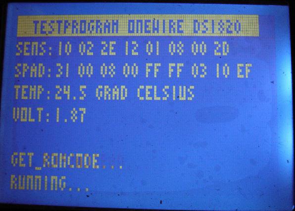

von boka loka (Gast)
Wenns dann funktiniert, dann sieht es so aus. 0.1° Auflösung mit DS1820.
