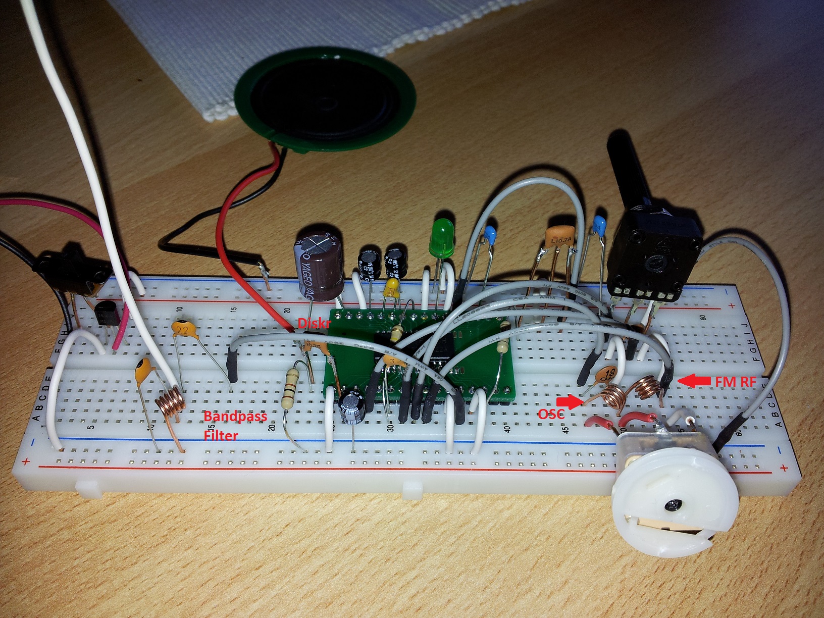

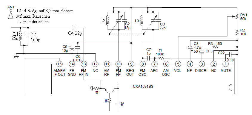

Ich weiss nicht ob mir hier einer helfen kann; ich versuche ein
UKW-Radio ohne Bausatz :-) zu bauen mit dem CD1691CB IC (baugleich Sony
CXA1691, Datenblatt zB hier
http://www.futurlec.com/Sanyo/CXA1691.shtml).
Leider bekomme ich nur lautes Brummen und Quietschtöne aus dem
Lautsprecher!
Ich vermute, dass zum einen der Oszillator und der RF-Schwingkreis nicht
genau 10,7 MHz auseinander liegen ?! Und / oder dass die beiden
Schwingkreise generell auf falscher Frequenz schwingen. Der
Bandpass-Filter ist ja wohl nicht so wichtig um überhaupt einen Sender
zu hören?

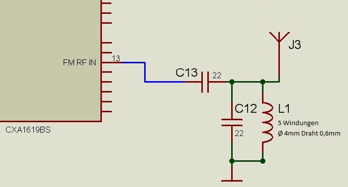

Die OSC-Spule (siehe Bild) und die RF-Spule habe ich genau wie in einem
funktionsfähigen Radio mit gleichem IC gewickelt - 0,6 mm Draht,
Durchmesser 4mm, Wicklungen siehe Bild. Beide Kreise haben einen 18 pF
Kondensator und den Drehko (ausgebaut aus Billigradio, genau wie den
Diskriminator und den anderen Keramikfilter).
Ich habe leider KEIN Oszilloskop!
Steckbrettaufbau kannst du für ein Radio vergessen.
Du baust dir ja überall lange Leitungen und Kapazitäten ein
(Metallschienen des Steckbretts). Und ohne die Möglichkeit, die
Schwingungen zu analysieren ist das wie blind Twister spielen.
Mal ein paar Sachen, die du prüfen könntest:
- Was haste denn für ne Antenne angeschlossen?
- dein Steckbrett -> HF-tauglich?
- IC noch funktionsfähig?
Deine Drähte haben ja schon mehr Induktivität als deine eigentlichen
Spulen.
Ebenso hat deion Steckbrett mehr kapazität als die eigentlichen
Kondensatoren.
Bei HF gilt die Regel alle Verbindungen so kurz wie möglich halten. Das
geht mit einem Steckbrett bicht. Entweder Platine herstellen oder die
dead Bug Technik anwenden, also die ICs auf dem Rücken liegend auf eine
Kupferplatine löten und die restlichen Bauteile so kurz wie möglich
dran.

Die Quietschtöne deuten darauf hin, dass der IC noch in Ordnung ist.
Nimm eine Platine mit durchgehender Massefläche. NP0-Kondensatoren sind
in Ordnung, nur die Beinchen zu lang, besonders die Block-Kondensatoern
müssen auf kürzestem Weg auf GND. Bei den Elkos ist das nicht so
tragisch. Den Spulen würde ich eher noch 1-2 Windung mehr spendieren. Du
kommst mit 50nH und 65pF auf ca. 88MHz oder mit 80nH und 40pF. Eine
Leitung mit 5cm Länge hat auch schon 50nH.
Auch die Anordnung des ZF-Filters ist durchaus kritisch. Die
ZF-Verstärkung ist recht hoch, Signale im µV Bereich müssen ja bis zur
Begrenzung verstärkt werden. Deshalb kann die ZF leicht zum Schwingen
neigen.

Tja, mit Steckbrett wird das nix.
Wie schon erwähnt wurde, ist es besser eine kupferkaschierte Platine zu
verwenden, wo alle Bauteile auf die durchgehende Massefläche gelötet
werden.
Und zwar so dicht am IC wie möglich ( kurze Beinchen sind bei HF
unverzichtbar )
Bei solchen HF Schaltungen sind viele Bauteile mit einem Bein an Masse
geschaltet.
Diese Technik ermöglicht einen HF technisch sauberen Aufbau, denn man
hat ja überall auf kürzestem Wege die Massefläche zur Verfügung.
Mit der Kupferplatten "Strick-Igel" Technik kann man so auch Schaltungen
bis in den GHz Bereich aufbauen. Etwas Übung muss aber dann schon da
sein.

Danke erstmal für die vielen Antworten.
Habe ich mir schon fast gedacht dass das auf einem Steckbrett
problematisch ist. HF-tauglich ist das Brett bestimmt nicht, wusste
nicht dass es solche überhaupt gibt.
Der IC dürfte funktionsfähig sein, habe zwei davon und mit beiden ergibt
sich das gleiche Ergebnis.
Dann werde ich das ganze wohl auf einer Laborkarte
(Punkt-/Streifenraster) löten müssen, weil selber ätzen werde ich nicht.
B e r n d W. schrieb "Den Spulen würde ich eher noch 1-2 Windung mehr
spendieren. Du kommst mit 50nH und 65pF auf ca. 88MHz oder mit 80nH und
40pF."
OK, aber irgendwie muss ich ja die Frequenz genau bestimmen.. muss ich
mir wohl ein Oszilloskop leihen..?
Oder sehe ich das falsch dass die Differenz beider Schwingkreise genau
10,7 MHz sein muss sonst lässt der dreibeinige Keramikfilter das Signal
nicht durch ?

> Differenz beider Schwingkreise genau 10,7 MHz sein muss
Du solltest den Blickwinkel ändern. Du empfängst 10,7 MHz oberhalb und
10,7 MHz unterhalb der Oszillatorfrequenz. Wie stark, hängt von der
Resonanz/Dämpfung des Vorkreises ab.
> muss ich mir wohl ein Oszilloskop leihen
Du kannst am Empfangsbereich feststellen, ob Du richtig liegst.

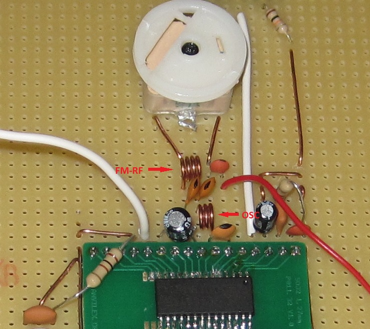

UPDATE!!
Nachdem ich nun das Ganze nicht mehr auf Steckplatine sondern gelötet
auf einer Punkt/Streifenrasterplatine aufgebaut habe, funktioniert das
Radio! Und zwar auf Anhieb beim ersten Anschalten!
Habe aber entsprechend den Hinweisen auch drauf geachtet, möglichst
wenig Kapazitäten durch lange Leitungen zu schaffen.
Und das mit selbstgewickelten Spulen für Oszillator/FM-RF und diversen
aus alten China-Radios ausgeschlachteten Keramikkondensatoren, Elkos,
Drehko und sogar dem IC CD1691CB!
Der Aufbau erfolgte fast genau wie im Datenblatt.
Siehe Bild.

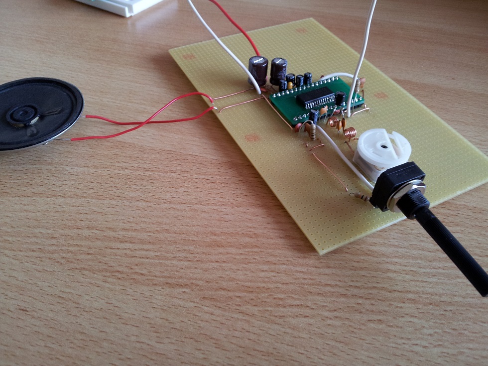

So und um noch einen draufzusetzen, hier mit Frequenzzähler an der
Oszillatorspule und Tuning-LED verbessert.
Fehlt nur noch ein Gehäuse.

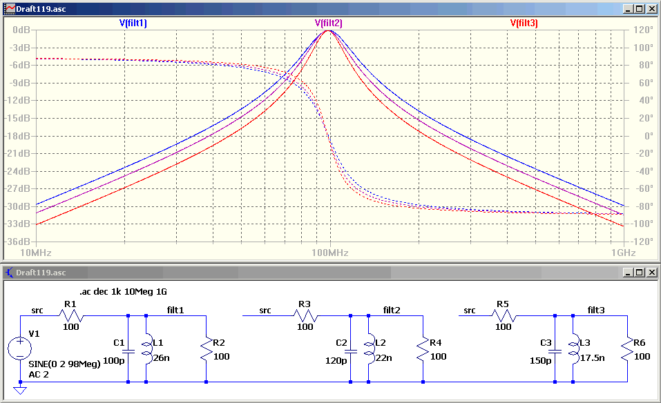

Es gibt ein einfaches Bandfilter, aber mit Einschränkungen.
Um bei UKW Empfängern mit Vorverstärker keine Probleme mit dem
Gleichlauf zu bekommen, wurde der Antennenkreis oft als einfacher
Schwingkreis ausgeführt. Je nach Bauteildimensionierung kann die
Bandbreite gewählt werden.
Bei dem angehängten Beispiel beträgt die Dämpfung an den Bandgrenzen 2,
3 oder 4 dB.
Eine genauere Aussage kann erst gemacht werden, wenn der Rest der
Schaltung bekannt ist. Z.B. darf der abgestimmte Schwingkreis nicht
direkt mit diesem Bandfilter verbunden werden, da sich die beiden
Schwingkreise gegenseitig beeinflussen würden.

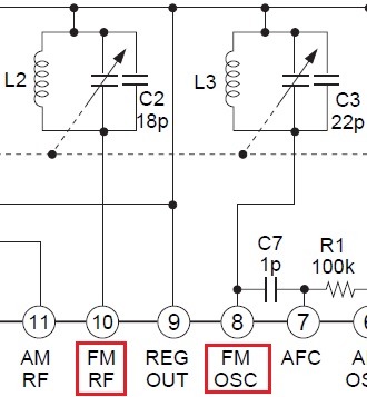

Hallo Lars
Diese Schaltung ist schon so ähnlich gedacht. Jedoch hat ein
UKW-Superhet ohne wenigstens ein abgestimmtes Vorfilter keine gute
Spiegelfrquenzunterdrückung. Dein Oszillator muss ja sowiso abgestimmt
werden, dann solltest Du versuchen, den Vorkreis mit abzustimmen.
Wie ist das bisher gelöst, da ist doch ein Doppel-Drehko drin?
B e r n d W. schrieb:> Wie ist das bisher gelöst, da ist doch ein Doppel-Drehko drin?
moin!
ich nutz den ukw tuner typ7_III von rft und da sind vier c-dioden
enthalten.
die hier vom to aufgezeigte schaltung ist halt auf billig getrimmt.
da muß man halt abstriche in kauf nehmen.
Das IC enthält einen Vorverstärker in Basisschaltung. Dadurch sind die
beiden Schwingkreise elektrisch entkoppelt. Sie dürfen sich aber nicht
zu nahe kommen, sonst schwingts.
