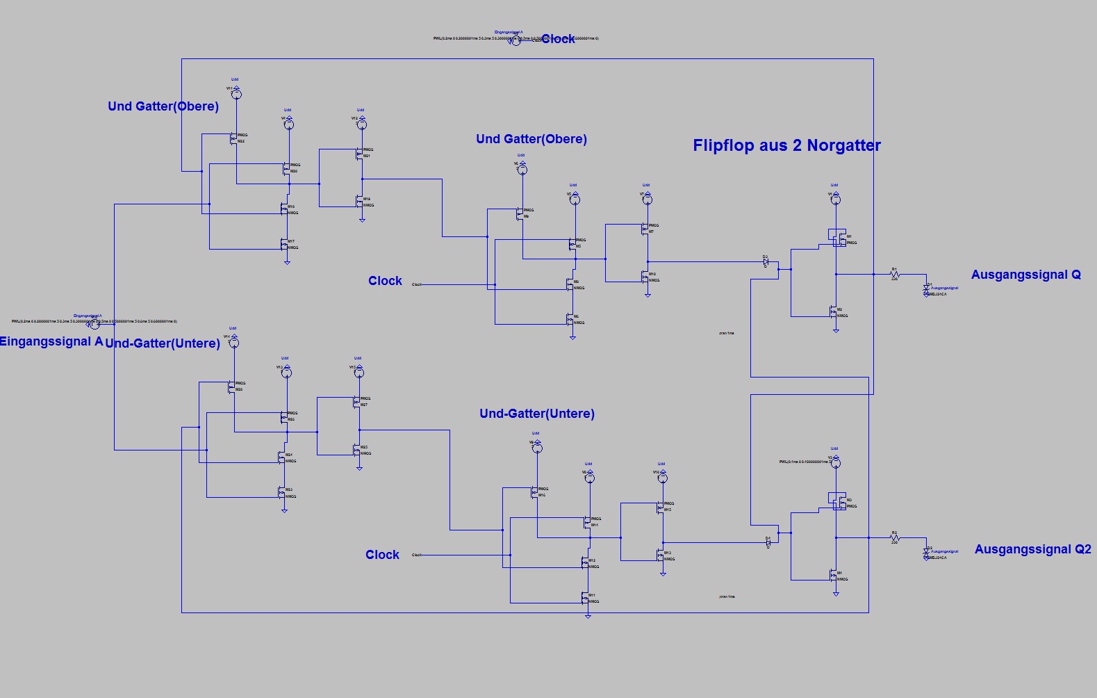

Hallo Leute
Ich habe aus zwei Nor-Gatter ein Flipflop gebaut und dann anschließend
es verbessert, indem ich die Ausgänge des Flipflops noch zwei weitere
Und-Gatter verbunden habe.
Dadurch soll realisiert werden, dass es nur ein Eingangssignal reicht,
um das Flipflop ein- und auszuschalten.
Ist das Ausgangssignal Q auf 1 und Clock gibt auch ein Signal
dann sollte ein Signal durch die Obere Und-Gatter zu dem Eingang S
fließen.
So wird das Ausgangssignal Q2 (das untere Ausgangssignal) auf1
geschaltet.
Sendet das Clock nochmal ein kurzes Signal müsste esdurch die Untere
Und-Gatter zu dem Eingang R des Flipflops fließen und somit das Flipflop
umschalten.
Allerdings verhält sich das Ding anders als man erwartet und ich
verstehe das
überhaupt nicht. Wäre froh, wenn Ihr mir helfen könnt.
Ich weiß, es ist etwas komplex aber Ihr seid die Einzigen, die mir jetzt
helfen könnt und ich schätze es sehr

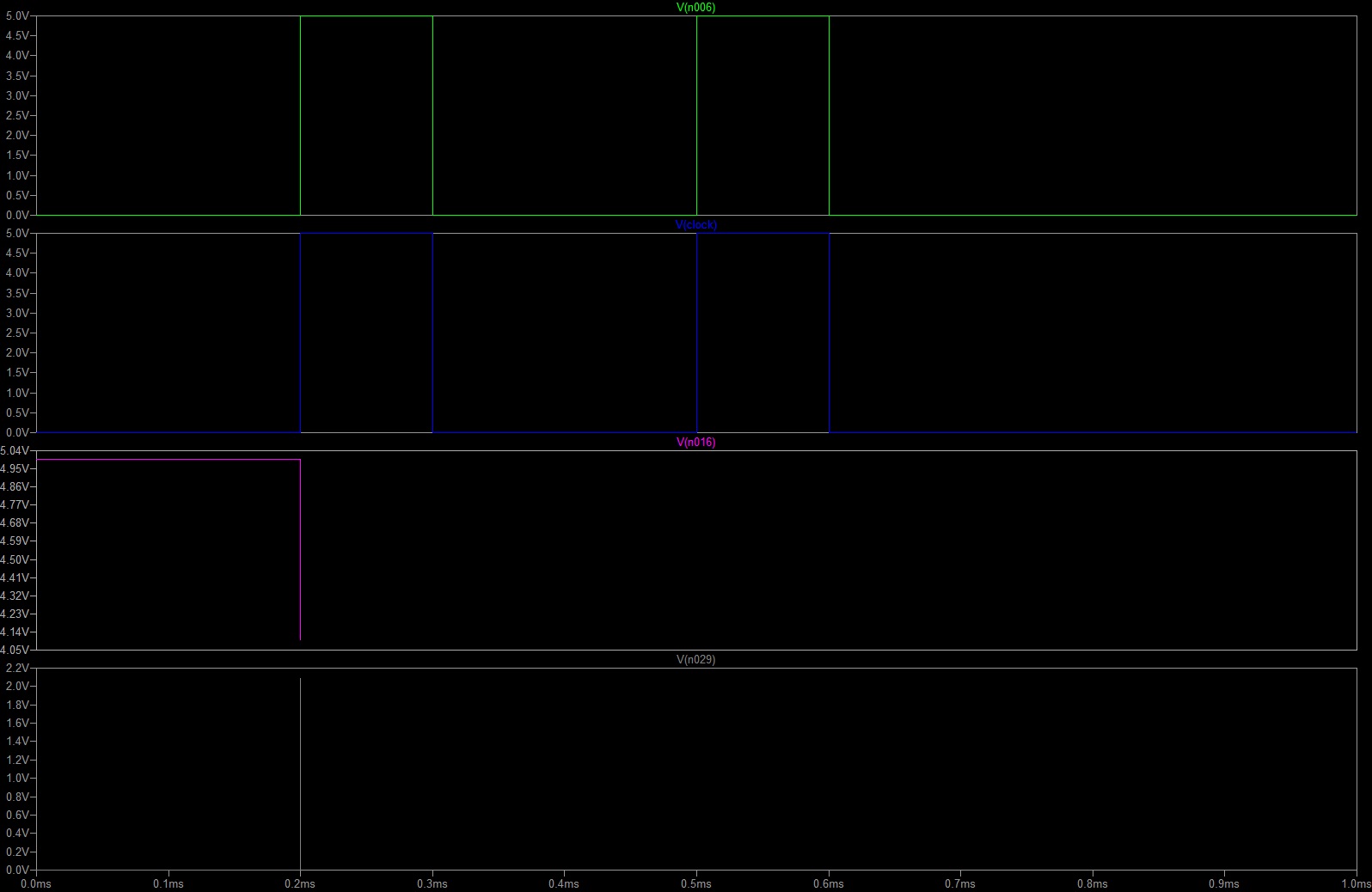

tut mir leid, aber so kann dir wohl keiner helfen. Woher sollen wir
wissen, was V(n006) eigentlich ist? Du hättest da die relevanten signale
mit Namen versehen sollen.
Außerdem, WAS genau ist den komisch?
Was sind das für komische Dioden am Ausgang?
Und: Warum nimmst Du keinen fertigen Baustein?
Zum übern ist sowas evtl. ganz gut, aber in der Praxis eher nicht...

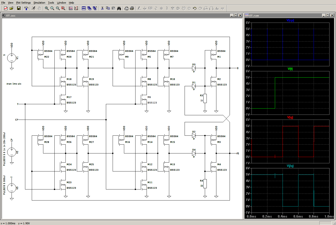

Das T-Flipflop, das du versuchst zu simulieren, ist bspw. hier
beschrieben:
http://wearcam.org/ece385/lectureflipflops/flipflops/#Introduction_T_Flip_Flop
In der Schaltung und deiner Simulation stecken mehrere Probleme, die ich
in der angehängten Simulation mit möglichst wenigen Änderungen zu
umgehen versucht habe. Murks bleibt die Sache aber trotzdem ;-)
Problem 1:
Die Schaltung erwartet am CLock-Eingang CP einen kurzen Impuls, der
gerade so lang ist, dass das Flipflop umspringt. Ist der Impuls zu kurz,
passiert nichts, ist er zu lang, toggelt das Flipflop mehrmals hin und
her. Man ahnt schon, dass so eine Schaltung in der Praxis nicht viel
taugen kann.
Ein 20-ns-Impuls am CP-Eingang scheint in der Simulation ganz gut zu
funktionieren. In der Realität kann das anders aussehen, insbesondere
dann, wenn andere Mosfets eingesetzt werden.
Problem 2:
Die Default-Mosfets in LTspice sind fast für nichts zu verwenden, da sie
ziemliche seltsame Parameter haben. Du musst stattdessen geeignete
Mosfets aus der Bibliothek auswählen.
Ich habe die Mosfets in BSS123 (N-Kanal) und BSS84 (P-Kanal) geändert.
Problem 3:
Deine beiden NOR-Gatter sollten wohl so eine Art RTL-Gatter werden.
Dabei fehlt aber jeweils eine Diode und der Pulldown-Widerstand.
Ich habe sie an entsprechender Stelle hinzugefügt.
Mit diesen Änderungen funktioniert die Simulation ganz passabel. Ich
habe den Schaltplan etwas zusammengestaucht, damit er besser auf meinen
Bildschirm passt.
