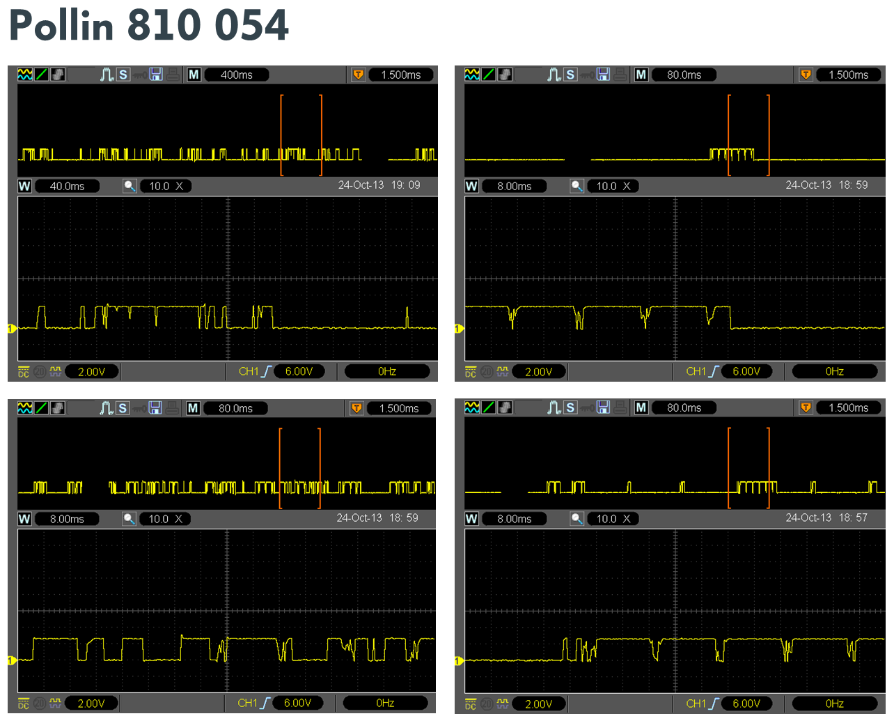

Persönliche Seite #3428587
c-hater schrieb:
> Nach meiner Beobachtung liefern die üblichen DCF77-Empfänger bei
> schlechtem Empfang, egal ob durch zu geringe Feldstärke oder zu starke
> Störungen einfach gar keine Pegelwechsel mehr. Wo nix wackelt, da kein
> ISR-Aufruf.
Geht es um einen bestimmten Empfänger? Ich verstehe die Frage allgemein.
Hier mal meine Beobachtung mit dem Pollin-Empfänger bei
unterschiedlichem Empangssituationen (s. Bild) zur allgemeinen
Information.
Allerdings muss ich zugeben, dass mir das zu komplex wird. Auf Faltung
o.ä. ^^ würde ich gern verzichten. Ich habe mich jetzt für den den DCF2
von ELV entschieden.
Nur so als Gedanke: Der ist zwar teurer, aber dafür nehme ich nur
einen und  platziere ihn an einer Stelle mit gutem Empfang. Ich
verteile das Zeitsignal (Beacons) per NRF24L01+ weiter an alle µCs, die
wissen wollen, wie spät es gerade ist. Dann haben diese nach einem Reset
auch sofort die Uhrzeit parat.

#3429302
> Störungen einfach garkeine Pegelwechsel mehr. Wo nix wackelt, da kein
> ISR-Aufruf...
Ich verwende hier einen DCF-77-Empfänger von Conrad. Da ich meine Uhr
mit einer zusätzlichen Empfangsled ausgestattet habe, kann ich schön die
Empfangsqualität beurteilen. Zumindest bei mir ist es so, dass ab etwa
17 Uhr die LED nur noch flackert. Ich habe da spaßeshalber mal den Oszi
angeschlossen und bis zu 100 Pegelwechsel gemessen. Auch wenn dies den
Prozessor nicht an die Leistungsgrenze bringen wird, ist es doch ein
schlechter Programmierstil. Da im µC die Uhr meistens in Software
realisiert wird, kann es vorkommen, dass durch die vielen DCF-Interupts
einige Timer-Interupts verloren gehen, wodurch die Uhr zunehmend falsch
geht. Außerdem wird der Timer-Interupt sowieso für die Uhr benötigt. Was
liegt also näher, den in einer sinnvollen Zeitspanne (10ms) überlaufen
zu lassen, beim Überlauf das DCF-Pin abzufragen und danach die Zeit für
die Sekunde hochzuzählen.
