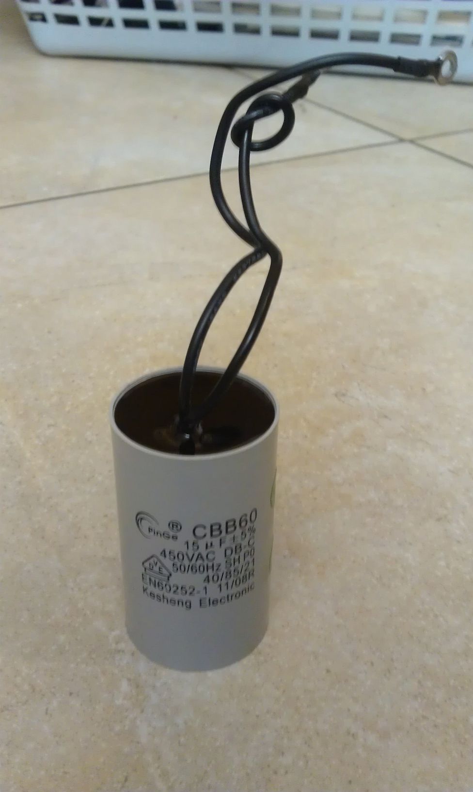

bei meinem Nachbar ist die Pumpe "kaputt" gegangen, und die Vermutung
liegt nahe, dass es am Kondensator liegt. Er war sehr heiß und hat
gerochen.
Ich gehe mal davon aus, dass es ein Folienkondensator ist? Kann ich
jetzt "irgendeinen" Folienkondensator bei Farnell bestellen, welcher 15
uF und 450V hat?
Lieben Gruß,
Sebastian

Sebastian Loncar schrieb:
> Ist der Kondensator dann überhaupt kaputt?
Vermutlich nicht, es sei denn, das er erst bei Netzspannung
durchschlägt, diesen Fehler könnte dein C-Meter nicht nachweisen. Da er
aber auch seinen Wert prima einhält, denke ich, da ist was anderes
defekt.
> gerochen.
Da der Kondensator direkt am Motor montiert ist, kann es auch sein, das
die Pumpe sehr heiss wurde und nicht der C.
> uF und 450V hat
Am besten sollte es ein MP (Metallpapier) Kondensator sein. Unter dem
Stichwort 'Anlaufkondensator' findest du die richtigen.
