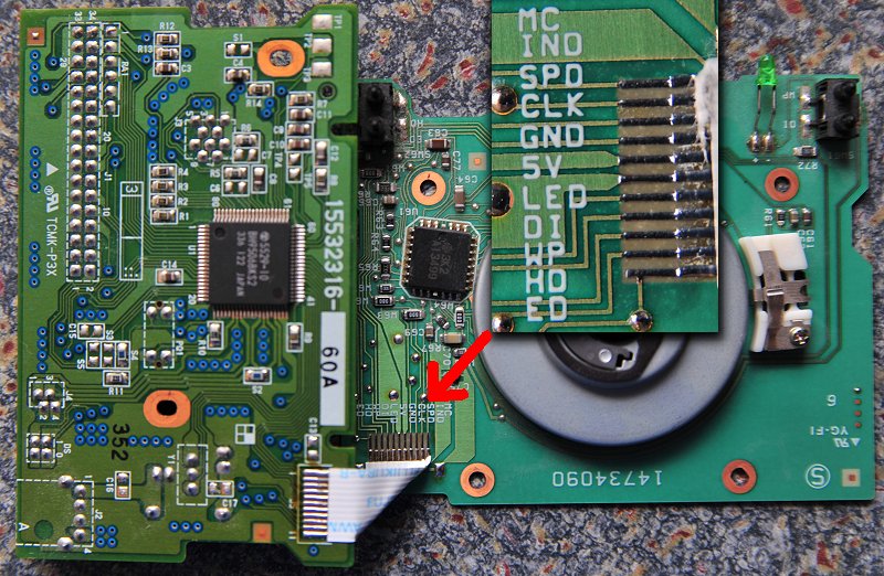

mit Google habe ich nix gefunden und bevor ich nun versuche mit 'nem
Logik-Analysator Reverse-Engineering zu betreiben, hat vielleicht jemand
von Euch einen Tipp.
Ich brauche für ein POV-Display einen Motor, der mit ca. 1500 ..
1800 U/min und konstanter Drehzahl dreht. Bevor ich nun eine einen
BLDC mit Ansteuerung kaufe oder mir sonst was überlege, würde ich gern
versuchen, einen Floppy-Motor auf diese Drehzahl zu bringen.
Im Foto habe ich die Pinbelegung am Flachbandkabel vergrößert
dargestellt. Auf dem Chip neben dem Motor steht "3K2 A13499". Das könnte
ein 4-Kanal Audio-Treiber sein, aber "SPD" und "CLK" klingen eher nach
"Speed" und "Takt". Ich hoffe, dass ich den Motor digital ansteuern
kann.
Hat jemand einen Tipp, oder muss ich den Logik-Analysator bemühen?
VG Torsten

Da bei 3.5"-Laufwerken die Drehzahl üblicherweise konstant ist, ist
nicht davon auszugehen, daß damit die Geschwindigkeit geregelt wird.
Höchstens wird sie zwischen zwei Werten umgeschaltet, das werden 300 und
360 U/min sein (letzteres ist bei 3.5"-Disketten allerdings unüblich,
das gibt es nur beim nur in Japan relevanten 1.2MB-Format).
Du müsstest den Motorcontroller dazu bekommen, mit fünf- bzw.
sechsfacher Drehzahl zu arbeiten -- einfacher dürfte es sein, einen
eigenen BLDC-Controller anzuschließen.
Mit dem Motor aus einem CD-/DVD-Laufwerk bist Du vermutlich besser
bedient, da ist die Motorelektronik auch darauf ausgelegt, die Drehzahl
in einem sehr weiten Bereich zu verändern.

So weit bin ich bisher mit meinem kaputten Oszi gekommen:
MC  = Motor-Control (PIN 16 vom Shugart 34-Anschluss)
IND = Indikator für eine Umdrehung
SPD = analoges Signal, werändert sich bei Belastung des Motors.
CLK = Taktsignal
DI, WP, HD und ED: Signale von den Tastern, die die Löcher an der CD
abtasten.
Mit den richtigen Signalen an SPD und CLK sollte die Drehzahl nach oben
gehen.
Ich habe noch keine Ahnung, was SPD und CLK bewirken, ich probiere mal
weiter, wenn keiner was genaues weiss.
VG Torsten
Dieser Floppymotor lässt sich über SPD auf 300 oder 360 upm umschalten.
Leichte aber konstante Abweichungen davon bekommst du durch einen
anderen Keramikresonator.
Deine gewünschten 1500 sind vollkommen unsinnig, dafür reicht im
Verhältnis zur Spulenimpedanz die Betriebsspannung nicht.
Nimm nirmale Gleichstrommotore oder für 1400 / 2850
Drehstrom-Asynchronmotore.

MaWin, bist Du Sicher, dass SPD ein Eingang für den Floppymotor ist? Das
sieht mir mehr nach einem Ausgang aus.

Das CLK-Signal hat genau 1MHz bei 300 U/min.

Die tatsächlich ausgegebene Taktfrequenz kann ich mit meinem (kaputten)
Oszi abschätzen und die Drehzahl an dem IND-Signal.
Das IND-Signal kommt aktuell übrigens tatsächlich alle 20ms, was
300U/min entspricht.
Das wird abgeleitet vom Keramikresonator/Quartz auf der anderen Platine.
> Und was passiert, wenn ich den Takt (CLK-Signal) um den Faktor 2 oder 5
> erhöhe?
Bei 2 läuft er doppelt so schnell mit geringerem Drehmoment.
Bei 5 läuft er wohl gar nicht mehr, wie geschrieben reicht
die Betriebsspannung nicht, und die Spulen willst du sicher
nicht umwickeln.

Torsten C. schrieb:
> Das sieht mir mehr nach einem Ausgang aus.
PS: Dort liegen übrigens ca. 14 mV an, die sinken, wenn man den Motor
bremst und fallen auf auf 2,2mV, wenn man ihn anhält.
