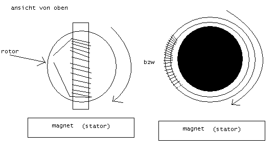

Und zwar wollte ich anfangen eine Propeller Clock zu bauen, und zwar
mit einem rotierenden Trafo. Dafür hab ich schon einen PC Lüfter
entsprechend zersägt und hab jetzt hier den Stator und als Rotor nur
die Eisen"glocke" mit den Festmagneten Drin.
Jetz wollte ich um die Kupferglocke Kupferdraht drehen, und um die
Kupferglocke ein statisches rundes Stück Pappe setzen, und dort wieder
Kupferdraht aufwickeln. Im Prinzip hab ich ja dann ein Trafo mit
Luftspalt zwischen Induktions und Feldspule.

Achja: kleiner Ansatz von mir. Gehen wir davon aus, der Transformator
wäre ein Idealer Transformator.. Dann müssten die Windungen von
Primär/sekundär Spule exakt sein. (1:1)
Bestimme ich jetzt durch die Anzahl der Windungen den Innenwiderstand
der Stromquelle (Sekundärseitig gesehen) ?
Auf einer Seite las ich "Primär 100Wdg, Sek. 150Wdg" Ist es also so,
dass man mit 50% Verlust rechnen muss (Wegen Primär/Sekundär = 1/1,5)
Oder wie oder wer? Und was ist jetz mit dem Drahtdurchmesser ? wofür is
der da?

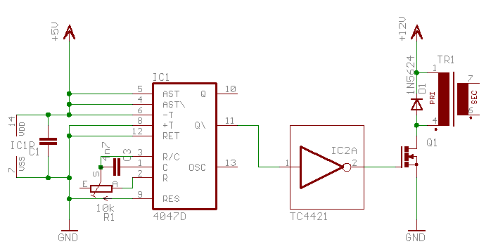

von Bri (Gast)
Ich hab mit folgender Schaltung mal experimentiert:
http://www.trifolium.de/netzteil/kap11.html
(ganz unten links auf der Seite)
Die Schaltung ist relativ einfach und es sollte kein Problem, bei der
Primärwicklung einen Mittelabgriff vorzusehen.
von AxelR. (Gast)
auf die
isolierte Kupferglocke ca. 150 Wdg 0,28 mm CuL Draht aufgewickelt
stellt die Kupferglocke nicht eine kurzschlusswindung dar?!?
Die müsste man doch "aufsägen", oder so.
AxelR.

Und @Axel: Wie meinst du das mit der Kurzschlusswindung
Und was mich noch interessieren würde: stört die
Kommutierungselektronik im Motor nicht?

Aber im Prinzip ist die Idee von dem Generator doch garnicht mal so
schlecht !
Siehe anhang
von Sssssssss (Gast)
um x.png:
Zum abbremsen ist das sicher super geeignet ;)

Nein, ich glaube du verstehst mich nicht. Um den Mosfet bei 20khz
umzuladen benötigt man sehr hohe spitzenströme (Ampere Bereich). Macht
man dies zu langsam, so schalten diese im Halblastbetrieb -> sehr hohe
Verlustleistung. Deswegen kann es sein, dass ein Attiny nicht zum
Umladen der Gatekapazität reicht. ich setze lieber noch einen Mosfet
Treiber ein, der sehr hochohmige Eingänge hat, auf der Output seite
jedoch sehr hohe Ströme hin und her schalten kann.

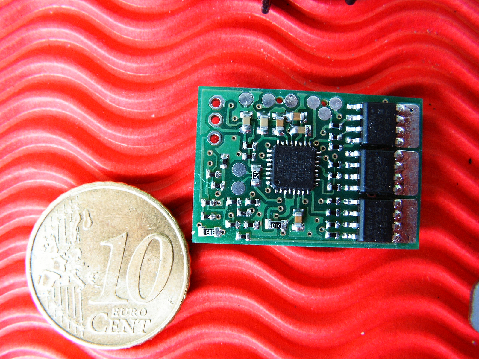

von AxelR. (Gast)
Guten Morgen,
wer eine vernünfige Ansteuerung für so einen CD-ROM Motor (oder etwas
größer: DITTO Streamer)  braucht, hier (nicht uneigennützig) ein Link:
http://home.versanet.de/~b-konze/blmc_flea/layouts_en.htm
Bestückte Platinen habe ich noch. Sind aber noch unprogrammiert - ist
aber kein Problem, die ISP Schnittstelle und RX/TX sind rausgeführt.
Viel Spaß noch
AxelR.
von Hagen (Gast)
Ah, du bist derjenige gut zu wissen ;)
Deine Ansteuerung hatte ich kurzeitig in der engeren Auswahl. Da mein
CD-ROM Motor aber die 3 Hallsensoren schon integriert hat habe ich dein
BLMC wieder verworfen. Leider kann man aus deinen Sourcen nicht viel an
Informationen ziehen wie du den Moter vom Timing her ansteuerst.
Gruß Hagen
Macht
hohe
>Verlustleistung.
Kann sein ;)
Funzt aber trotzdem g Ist ja auch nur ein Bastelprojekt ;)
Jedenfalls wird mein buz10 ohne Kühlkörper nur lauwarm. Kann man
ohne Probleme anfassen.
Aber das mit dem zusätzlichen Treiber ist evtl eine gute idee...
Meine 16 led version wird sicher einiges mehr an Strom benötigen ;)

Leerplatine 11 Euro,
komplett bestückt 49Euro.
Ich habe mal einige (ebay) Fotos angehangen.
erstmal eins in groß
AxelR.
von Axel R. (Gast)
hier noch einige andere Ansichten,,,
von Axel R. (Gast)
und hier meine Schaltteilliste (BOM) mit Bestellnummern und Preisen...
Ich bin nu nicht der Kaufmann, aber ich habe das Zeuchs nunmal gekauft,
auch wenn einiges aus anderen Projekten übrig war, aber 20Euro Lohn für
die Fummelei sind doch nicht zuviel, oder?
Gut, die Platine hat glaube ich nur 8,irgentwas netto gekostet. Da habe
ich vielleicht das Routing "aufgeschlagen". Das sei mir erlaubt.
AxelR.

Guckt mal im Anhang. Das soll mein Stator werden...
http://www.microcontrolador.com.br/datasheets/CD4047.pdf
die Frequenz berechnet sich durch
f = 1/(4,4*R*C)
Duty Cycle immer 50%
Was sagt ihr Dazu?
möööp

von AxelR. (Gast)
Guten Morgen zusammen,
Simon, wenn Du den Trafo so ansteuerst, wird die Spule versuchen, den
sich unterbrechenden Stromfluß aufrecht zu erhalten. Das gelingt ihr
auf Grund der spendierten Freilaufdiode auch hervorragend. Besser wäre
es, die Spule umzupolen, statt sie nur einzuschalten, damit sich das
Magnetfeld eine ausreichend stark ändern kann.
Ginge nicht auch ein TDA2003 o.ä. mit Auskoppel-C? Durch den
Umladestrom im KoppelKondensator hättest Du den gewünschten "Umlade"
Effekt... (nur als Idee)
Guido, ich habe noch nicht gesucht, aber wie wertest du die Phasenlage
der empfangenen Daten aus?
Wie generierst Du die unterschiedlichen Phasenlagen auf dem 20Khz
Träger? Ich würde die PWM mit 50% laufen lassen, und beim "1" Bit auf
Invertierende PWM umschalten und beim "0" Bit wieder auf
nichtinvertierend zurück schalten - machst Du das auch so?
Wäre auf dem Träger nicht auch noch "Platz" (Amplitudenabsenkung,
Frequenzumtastung), die Tachoinformation des Lüftermotors mit zu
übertragen? Ich würde versuchen, mit so wenig wie möglich mechanischen
Bauteilen auszukomen (Büroklammer etc.)
Gruß, AxelR.

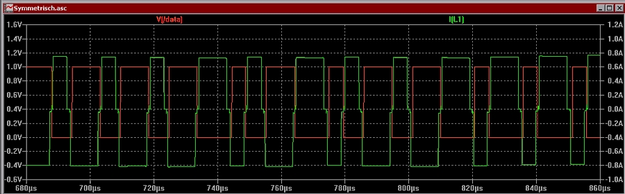

Ich habe noch mit einer anderen Codierung experimentiert.
Im Attachment sieht man diese. Sie arbeitet mit 64KHz und benutzt für
die beiden Halbwellen einer kompletten Phase unterschiedliche
Frequenzen.
Eine Phase ist dabei 15µs lang. Sie kann entweder aus 10µs L-Pegel +
5µs H-Pegel oder aus 5µs L-Pegel und 10µs H-Pegel bestehen.
Diese Codierung erlaubt es mit der immer gleichen effektiven Frequenz
die Spule anzusteuern und die effektive Datenrate ist ebenfalls gleich
der Frequenz, ergo 64KBit. Ein weiterer Vorteil ist die
Bitsynchronisation auf Empfängerseite. Der Empfänger kann also
ermitteln auf welche Phase er sich synchrnisieren muß. Erkennt er zb.
zwei aufeinanderfolgende Signale von jeweils 10µs + 10µs oder 5µs + 5µs
so weis er das er eine Halbphase in der Dekodierung daneben liegt. Denn
gültige Codes müssen immer abwechselnd aus 10µs + 5µs oder eben 5µs +
10µs lang dauern. Es ist also egal mit welcher Polartität das Signal
übertragen wird, sprich wierum die Spule in der H-Brücke eingebaut
wurde. Der Empfänger kann sich immer synchronisieren.
Gruß Hagen

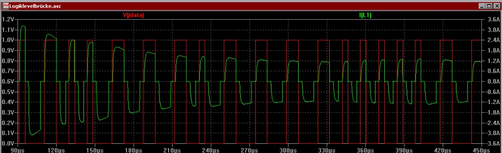

Wer LT-Spice installiert hat kann ja meine H-Brücke selber simulieren.
Im ZIP ist die Simulation enthalten. Mit dem Program Pulse.exe kann man
die zu benutzenden Codierungen für die Simulation erzeugen und
exportieren.
Gruß Hagen

Allerdings momentan nur ohne rotation, hab die neue Platine noch nicht.
So. Vielleicht mal etwas "Futter" ;)
http://wayne.klinkerstein.m-faq.de/Projekte/index.php?dir=/PropClock
Die 2 Platinen habe ich über 3 Abstandsbolzen aufeinander montiert.
Coolerweise waren in der Kupferglocke schon 3 Löcher drin (da war
vorher der Kunststoffaufsatz, mit den Rotorblättern drin
"festgeschweißt" Also das plastik wurde dadurch gesteckt und von
unten quasi mit was heißem "umgenietet"). Die Löcher sind zwar etwas
größer als der Schraubendurchmesser, das macht aber jedoch nichts, da
ich senkkopfschrauben verwendet habe, die sich automatisch mittig in
dem loch ausrichten und zugleich von innen nicht so weit rausschauen.
Die Löcher in den Platinen habe ich durch eine Schablone gebohrt, die
ich mir vorher mit einem Zeichenprogramm und meinem Drucker ausgebohrt
habe (Ein Stück plexiglas, Ein Drucker, und ein mathematisches
Konstruktionsprogramm. Anschließend aufs Plexiglas geklebt und 3 Löcher

von Hagen (Gast)
@Simon:
Axel geht es darum das beste Spulendesign zu finden. Im anderen Thread
sprach ich es schon an das man die Spulen zb. mit 20-50KHz taktet, per
HBrücke. Um nun ordentlich Strom ziehen zu können müsste man auf
Sekundärseite fetten Kupferlackdraht benutzen, was un-schön ist.
Stattdessen kann man aber mit dünnem Draht arbeiten und einer größeren
Windungsanzahl. Man erhöht also das Transformationsverhältnis und
übrtragät zb. 12V auf 60V. Diese höhere Spannung muß aber nun per
StepDown Regler runtergeregelt werden, was logischerweise den max.
Impulsstrom auf Sekundärseite wiederum erhöhen würde. Straightforward
würde man also eine Gleichrichterbrücke + anschließsendem StepDown
Regler benutzen. Das kann man sich abr sparen und wie in den Links vom
Axel per direktem "Stepdown-runtertransformieren". Dies geht weil wir
ja die Spule mit hoher Frequenz ansteuern. Bei 50Hz klappt sows
natürlich nicht.
Auf Grund eines solchen Designs kann man also zumindesten die
Sekundärspule stark in der Baugröße und Gewicht reduzieren.
Ich hatte dies mal in LTSpice simuliert.
Für deine par LEDs ist dieser Aufwand aber übertrieben. Im anderen
Thread gibt es um 32-64 RGB LEDs die ca. 3-4A ziehen würden.
Gruß Hagen

Zu sehen auf den Bildern ist die Statorplatine.
von Phlibi (Gast)
Könntest du mal dein aktuelles Schema von der Statorplatine zeigen?
Würde mich noch interessieren, wie du das mit der Endstufe jetzt gelöst
hast, damit ich das Zeugs dann auch mal machen kann.
http://klinkerstein.m-faq.de/Projekte/PropClock/schem.png
allerdings liegt die optimale frequenz deutlich unter den erwähnten
20khz. Mit niedrigeren Frequenzen lässt sich viel mehr Strom
rüberpumpen.
von Phlibi (Gast)
Nanu, ich dachte, du hast irgendwo 20V drin? Oder seh' ich das jetzt
einfach net? Jedenfalls wär' das so perfekt für meine Anwendung, in
einem PC gibt's ja bekanntlich 5V und 12V mit genügend Leistung ;)
Jenachdem wieviele Windungen du wodrauf tust. Einfach mal ausprobiern.
Ne globale Ausgabe kann man einfach nicht treffen. Ich hab Rotormäßig
nur sehr wenig Windungen, deswegen die hohe Primärspannung.
von Phlibi (Gast)
Ne, ich meinte, du brauchst Primärseitig irgendwo 20V Zufuhr, aber die
kann ich auf dem Schema nicht erkennen. Wegen der H-Brücke war's, wenn
ich mich nicht täusche.
ja, brauche ich. Weil ich Sekundärseitig so wenige Windungen aufgezogen
habe. Habe ich jedoch nicht im Plan vermerkt.
Achso: Ganz wichtig. Die L6203 Brücke funktioniert erst ab 12V Vs !. Mal
schnell ändern.
von Phlibi (Gast)
Jap, habe ich grade gesehen. So viel ist ja vorhanden, also alles in
Ordnung. Danke dir vielmals!
