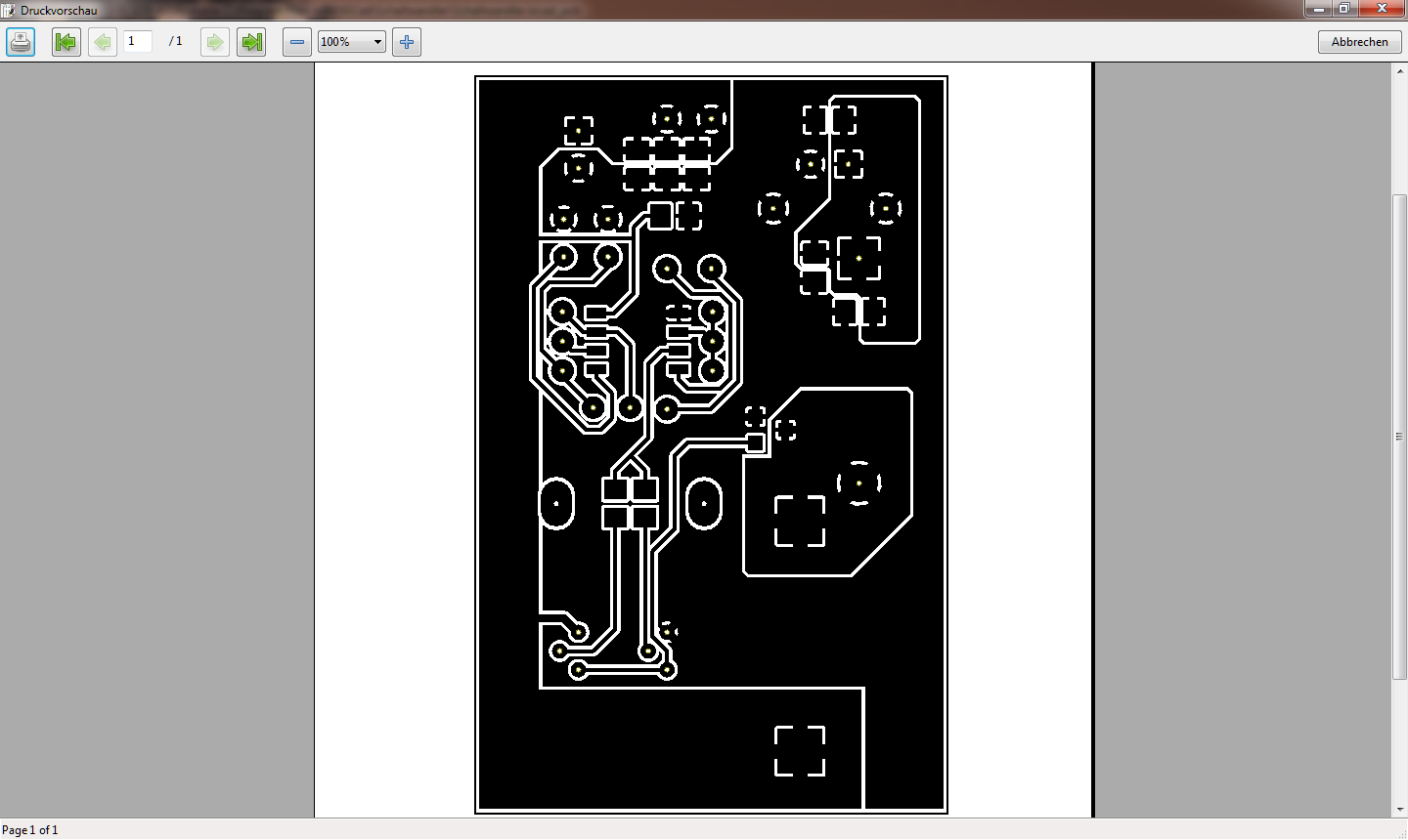

ich habe ein Problem mit dem Druckergebnis aus Kicad. Wenn ich mir die
Vorschau (siehe ergebnis_vorschau.png) anschaue, stimmt das mit meinem

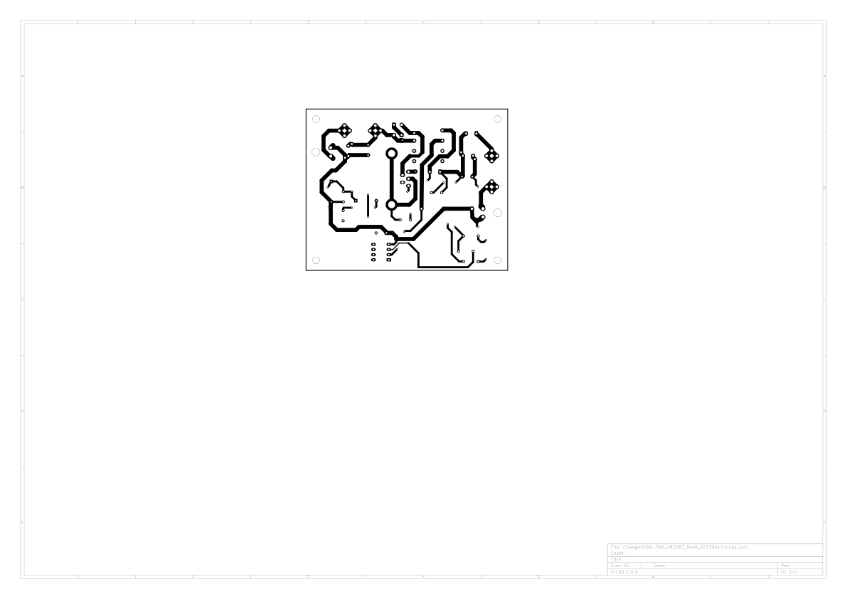

Projekt überein. Doch wenn ich die B.Cu Seite ausdrucken will (zwecks
Toner-Transfer-Methode), werden die Leiterbahnen beim Druck hauchdünn
bzw. werden nicht gedruckt (siehe ergebnis_druck.pdf).

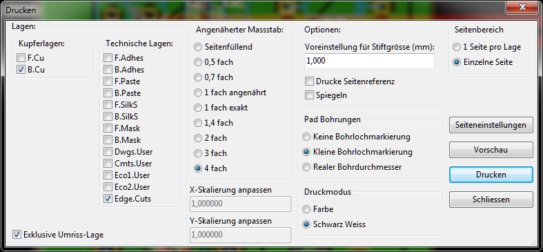

Bei den Druckeisntellungen ist die 4x Vergrößerung nur für die bessere
Ablesbarkeit ausgewählt.
Hinzufügend möchte ich noch sagen, dass der Ausdruck mit PDFCreator
erstellt wurde und nicht ausgedruckt und eingescant wurde. Ich selber
habe keinen Drucker an meinem Rechner angeschlossen; ausdrucken wollte
ich es mit einen anderen Rechner mittels einer PDF-Datei.
