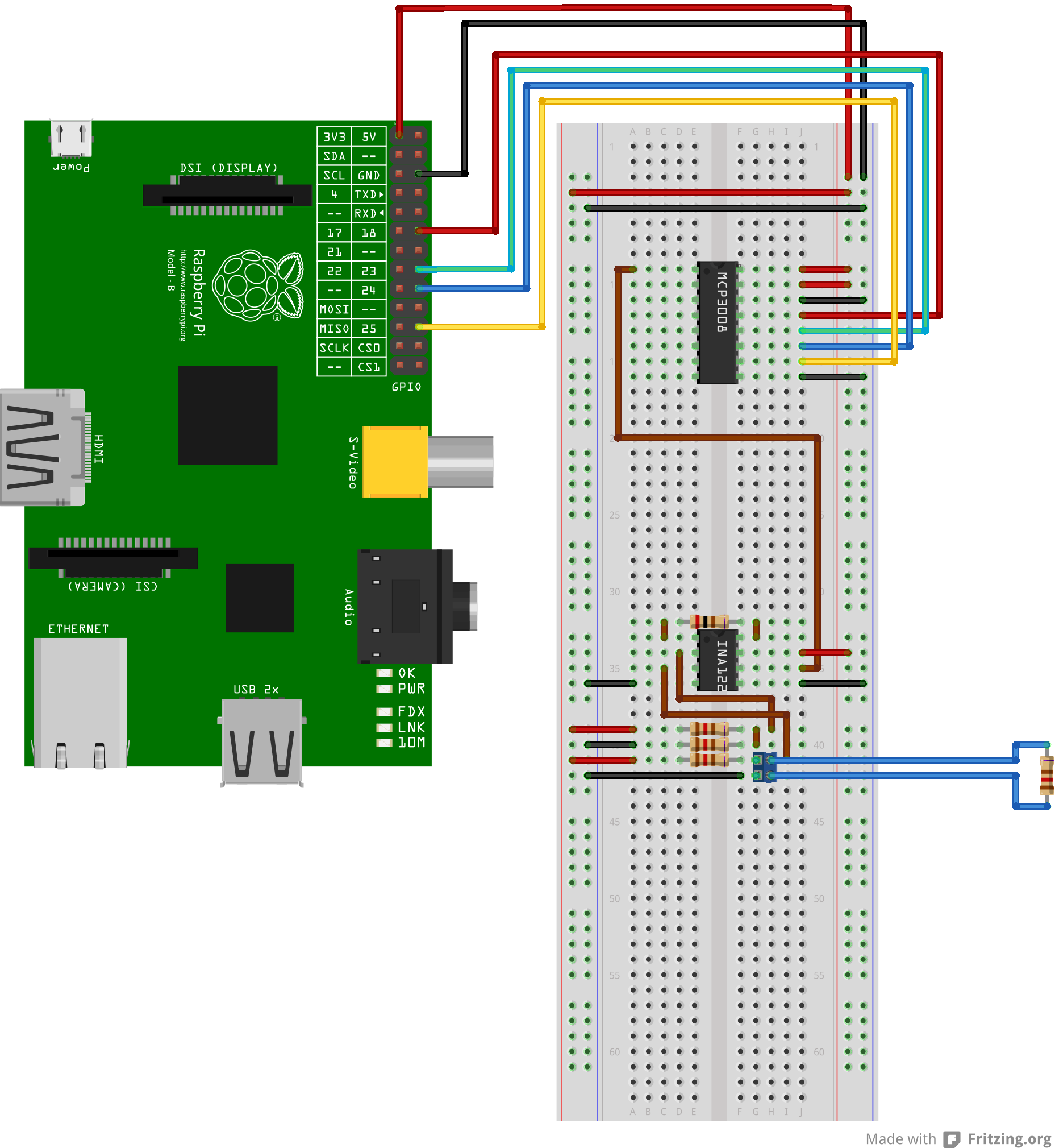

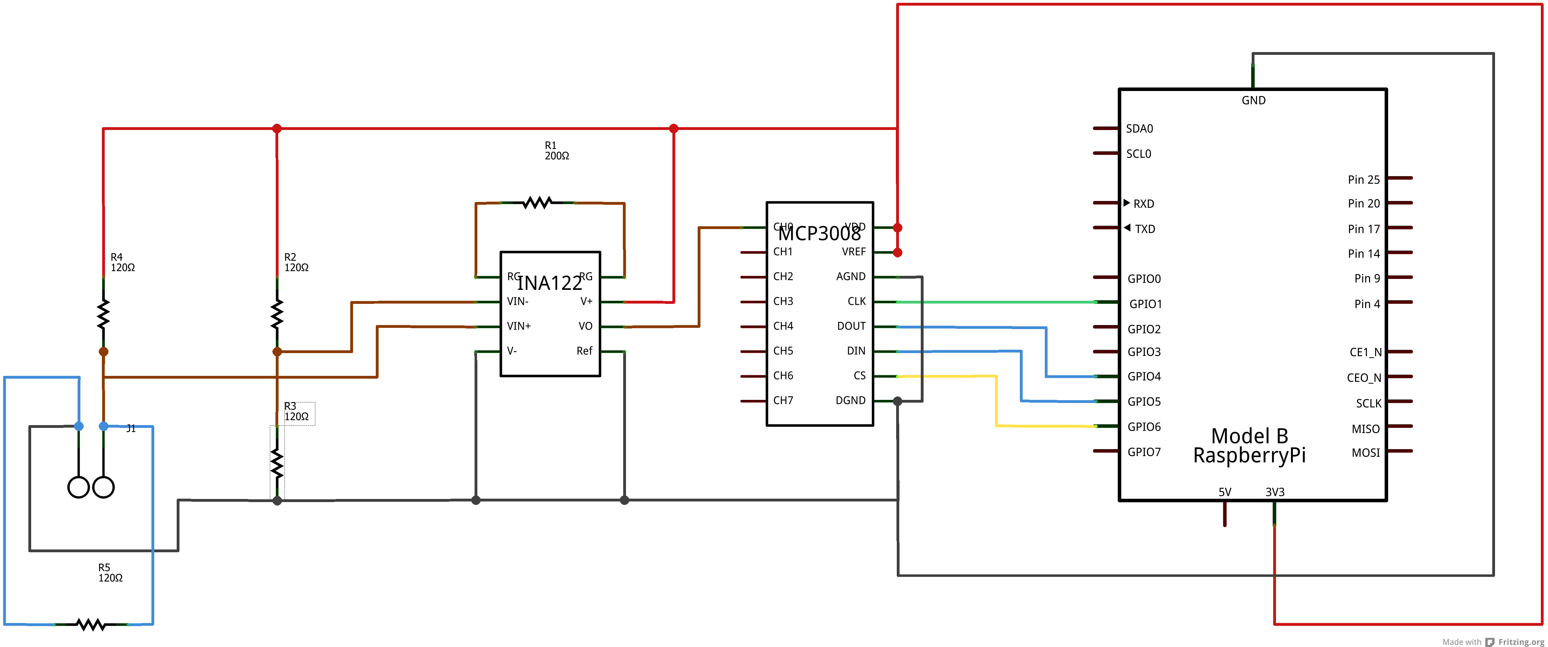

Ich habe mir aus einen Raspberry Pi, einem AD Wandler und einen
Instrumentenverstärker eine Vorrichtung für das Digitalisieren von
Dehnmessstreifen Werten gebaut.
Nun fehlt mir aber die Erfahrung, um noch Fehler in meiner Schaltung zu
erkennen. Des weiteren sind Fragen aufgetaucht, die ich in diesem
Beitrag an erfahrenere Personen stellen möchte.
1.  Passen die einzelnen Komponenten zueinander und funktioniert die
Schaltung?
2.  Wenn der DMS gedehnt bzw. gestaucht wird kann es dazu kommen, dass
am INA122 VIN- größer wird als VIN+. Welchen Wert gibt der INA122 dann
aus und gibt es einen Besseren weg als die wheatstonesche Messbrücke
absichtlich zu verstimmen in dem man R3 um 1-2 Ohm verringert.
Ich bin für jede Anmerkung oder Hilfestellung dankbar
mit freundlichen Grüßen
Kevin

Gast #3248553
Der größte Fehler ist schon mal die Verwendung eines Steckbretts für
Präzisionsmessungen.
Üblicherweise verschaltet man 4 DMS, damit sich Temperaturgang etc.
aufheben.
Üblicherweise kommt vor den ADC noch ein Filter.
Richtig ist, dass Vref und Brückenspannung die selbe sind. Allerdings
könnte man den digitalen Ripple durch ein HF-Filter abfangen.
Erzähl mal mehr, welche DMS? Welches Gewicht? Wie schnell? Wie genau?

Gast #3249521
Wolfgang schrieb:
> Kevin schrieb:
> Meinst du, dass der Schaltplan übersichtlicher wird, wenn man ihn auf 10
> Megapixel aufreißt? Nicht jeder hat eine 4k-Bildschirm
Ich habe bei Fritzing keine Einstellung für die Auflösung gefunden und
dachte 0,25MB wären in Ordnung. Ich glaube für meinen ersten Schaltplan
ist er annehmbar.
Hat sonst noch jemand einen Tipp, Ideen oder Anmerkungen für mich?
