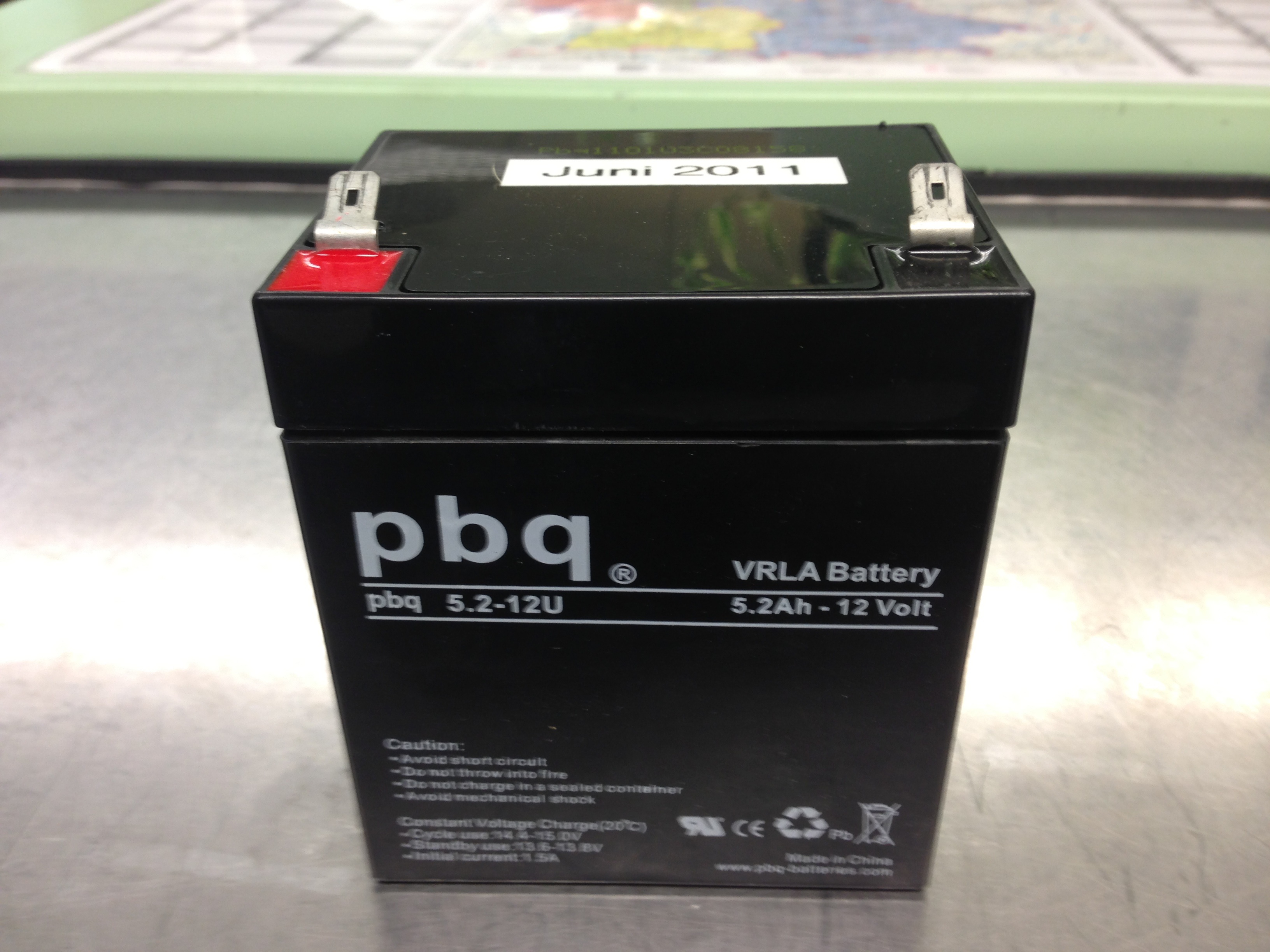

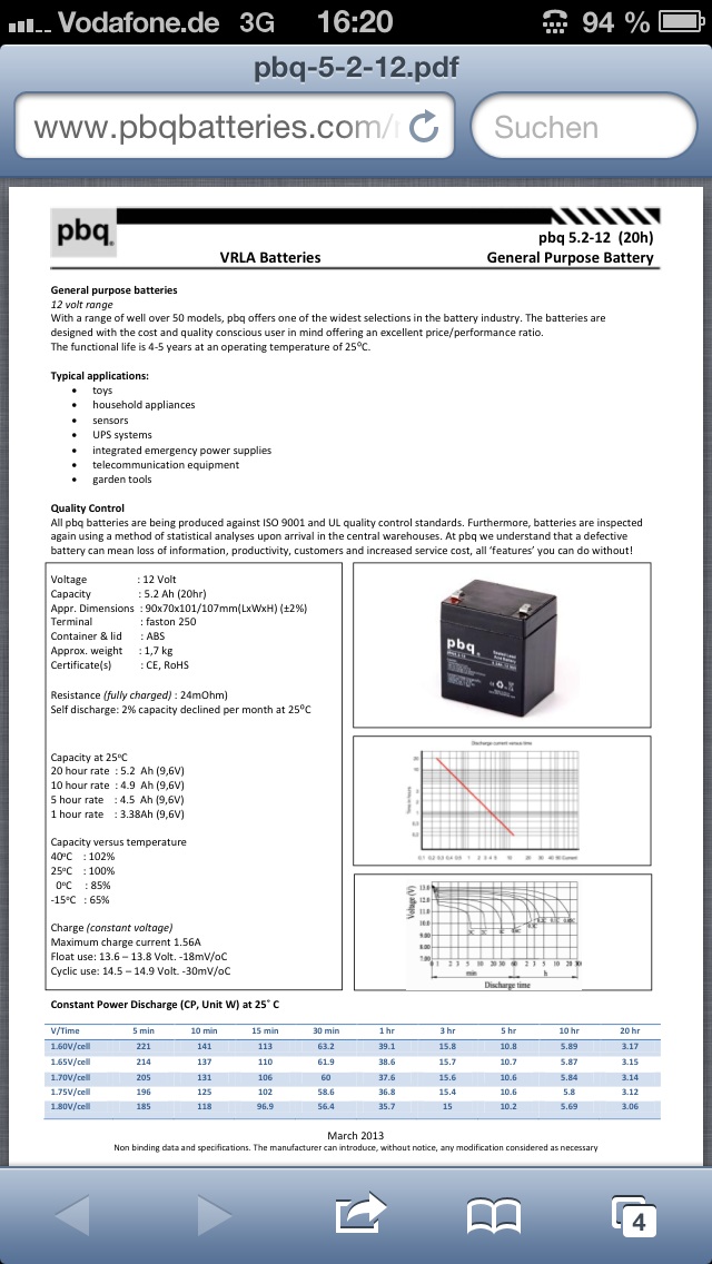

von Aco80 (Gast)
Sorry Wolfgang du hattest recht es sind tatsächlich
Blei Akkus hier schonmal ein Foto von dem Akku
hoffe du kannst mir trotzdem noch helfen und ich hoffe
das ich mit denen besser Fähre :)
von WolfgangP (Gast)
Tja, da sieht die Sache schon völlig anders aus.
Ich würde die einfach alle parallel schalten (immer + an + und - an -).
ABER nur wenn alle gleich alt sind, siehe Aufkleber. bei +-2Monaten
würde ich nicht überlegen.
Damit hast Du ca 120Ah Kapazität. Mal 12V sind 1,44KWh. Damit läuft ein
Autoradio schon ne ganze Weile. Da es nun doch Blei Akku sind, passt

von Aco80 (Gast)
Hallo hab ein Problem mit den Akkus die lassen sich leider nicht mit
meinem akkuladegerät fürs Auto Laden kann mir einer helfen bitte lade
mal das Datenblatt hoch
Die werden leider nur heiß aber nicht geladen.
Mein ladegerät zeigt an das es mit 13.4 bis 13,6 v lädt.
Danke im voraus
