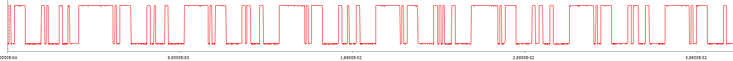

um welchen Übertragungsstandard könnte es sich hierbei handeln?
Gast #3249283

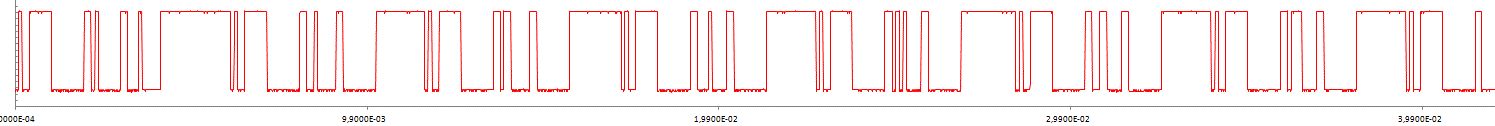

ein µc (80C51) sendet Daten an einen zweiten µc (89C52)
Die µc's haben eine gemeinsamme Masseleitung und sind ansonsten nur mit
einem Pin verbunden. Im schaltplan ist vermerkt: "AUX startbit Lo"
Das Oszillogramm liefert das angehängte Bitmuster.
(im Ruhezustand liegt die Leitung auf 5V)
Lo-Pulsbreiten:
ca. 104 µs (vermutlich Startbit)
ca. 204 µs (dieser Puls scheint immer nach dem Startbit zu kommen)
ca. 920 µs
ca. 308 µs
ca. 104 µs
Hi-Pulsbreiten:
ca. 104 µs
ca. 624 µs
ca. 208 µs
Um welchen Übertragungsstandard könnte es sich hierbei handeln?

104 µs entspricht einem Bit bei 9,6kBaud. Daher vermute ich mal aus dem
Bauch: UART.
Du könntest ja an die Leitung einen RS232-Pegelwandler hängen und Dir
das Ganze mit einem Terminalprogramm angucken. Dabei kannst Du an der
Einstellung (Anzahlt Bits, Parity, Stopbit(s)) "drehen" und schauen, ob
ein stabiles Bild erreichbar ist.
Den Dateninhalt zu interpretieren ist natürlich eine andere Baustelle...
Gruß Dietrich

erst mal vielen Dank für die Antworten.
Das Signal müsste man stimmulieren können, da der 80C51 Daten von einer
RS 485 Leitung bekommt. Ich vermute mal, dass 1 Byte große werte
übertragen werden. (Die Platinen sind von 1992.). Werden keinen RS 485
Daten empfanen,sendet der 80C51 auch nicht.
Zu den Pins:
80c51 (Sender) ist über Pin 15 (P35/T1) mit dem 89c52 verbunden. Der
89c52 empfaängt auf Pin10 (RXD). Beim Sender ist der TXD Pin
unbeschaltet. Deshalb würde ein Software UART wenig sin machen, da man
TXD Pin benutzen könnte.
Sämtliche Versuche das Signal mittels UART bzw. invertieren UART zu
empfangen schlugen fehel.
Wenn meine Vermutung richtig ist, dass es sich bei dem 104 µs Signal
(das kleinste Signal im Oszillogramm) um das Startbit handelt, dann ist
der Frame ca. 6 ms lang.

Vermutung:
gesendet wird mit 9600 Baud, 8bit plus gerade Parity, es werden immer 2
Zeichen gesendet, das erste ist immer 0, das 2. ändert sich.
Gruss Reinhard
