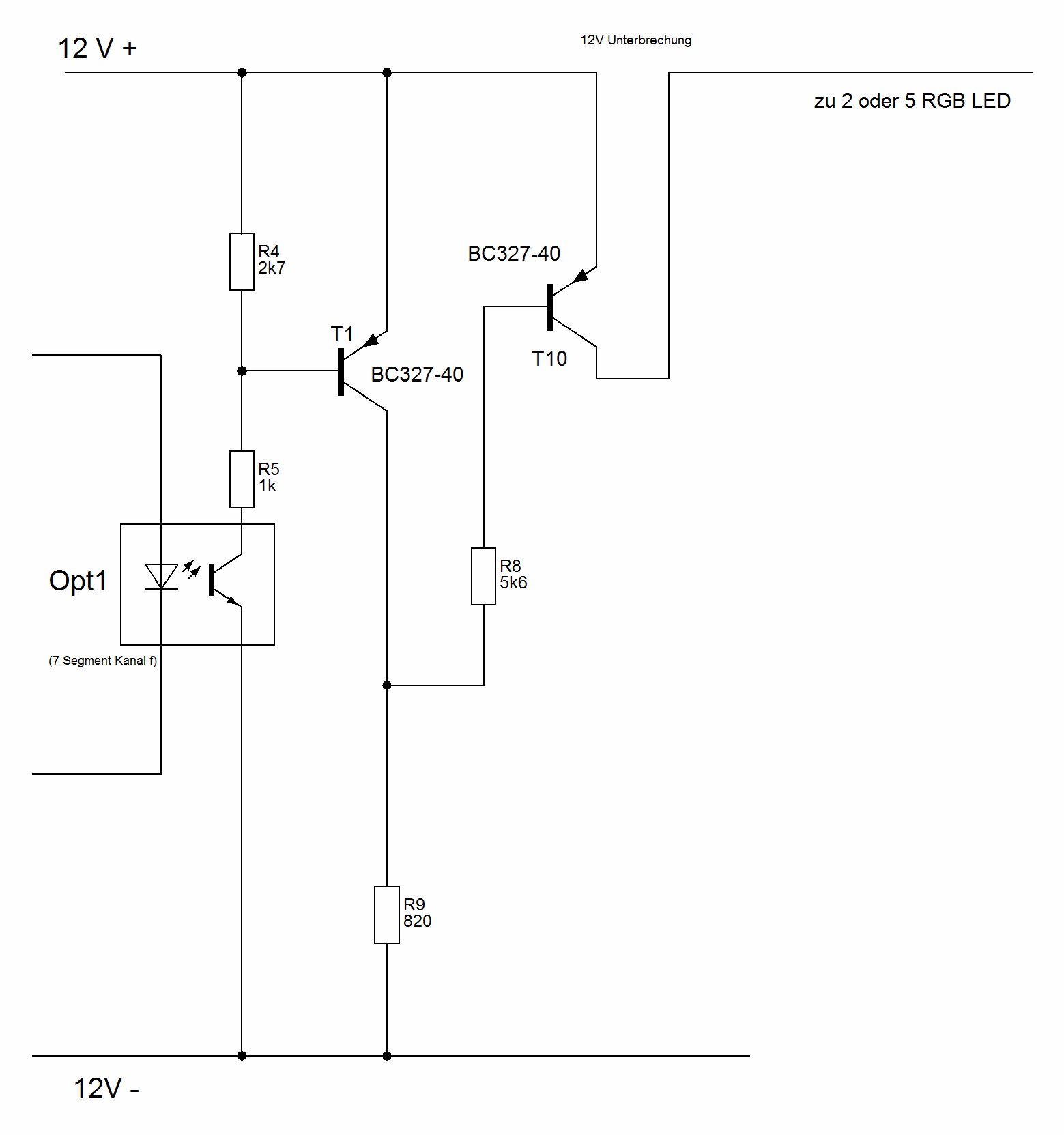

Ich habe im Anhang eine Schaltung, die zwar korrekt funktioniert, aber
der Transistor T10 läßt nicht den Strom durch den ich benötige. Dazu
muss gesagt werden, dass hinter dem Transistor RGB-LEDs geschaltet
werden, die, je nach Einstellung unterschiedlichen Strom ziehen. Es
werden immer zwei oder 5 LEDs geschaltet. Das Problem ist, dass die LEDs
zur Zeit zu Dunkel sind, da andere LEDs noch in der Nähe sind, die
heller sind, ist das sehr störend.
Funktion der Schaltung: Wenn der Optokoppler Opt1 aktiv ist, schaltet
der Transistor T1 durch. Dadurch kann der Transistor T10 nicht
durchschalten. Ist der Optokoppler Opt1 inaktiv, so schaltet der
Transistor T10 durch, und die LEDs leuchten.
Dabei wird R9 (820 Ohm) als Lastwiderstand für T1 benutzt.
So wie ich das sehe ist zur Zeit der Basiswiderstand (R8) von T10 zu
hoch, so dass er nicht genügend Strom druchläßt. Wie groß sollte R8
sein, dass der T10 mein maximalen Strom durchlässt? (Und meine Schaltung
noch funktioniert)  Der maximale Strom beträgt 300 mA ( 5 x 60 mA)
Auf eurer Seite zur Berechnung vom Basiswiderstand war ich schon.
Den hfe Wert von dem Transistor kann ich aus dem Datenblatt vom
Transistor leider nicht genau rauslesen :
http://www.elv-downloads.de/Assets/Produkte/1/184/18478/Downloads/18478_BC327_data.pdf
Deshalb habe ich den mal mit meinem Messgerät gemessen, und der liegt
bei 285. Wenn ich jetzt mal den Ib ausrechne: 300 mA / 285 = 1,05.
Danach die Berechnung des Basiswiderstandes : 12V-0,7V / 0.0105 = 1076
OHm. Demnach müßte der Basiswiderstand 1 kohm sein. jetzt ist es aber
so, das in Reihe zum R8 noch der R9 ist. Somit müßte ja der Widerstand
von R8 nur noch 180 Ohm sein. Liege ich da so richtig? Und würde die
Schaltung so noch funktionieren?
Danke für Antworten

Um es kurz zu machen, die Schaltung ist etwas unglücklich:
a.) Der BC327 ist für 300 mA im Prinzip schon hart an der Grenze oder
schon drüber. Man kann es machen, für kurze Pulse wenn es sein muss und
billig sein soll. Aber im Prinzip sind Bipolare Transistoren im TO92
dafür zu klein.
b.) Der BC327 hat bei 300 mA Kollektorstrom nur noch eine Verstärkung
von etwa 65 bei Kollektor-Emitter-Spannung von 1 Volt.
c.) Für den Schaltbetrieb sollte man den Transistor in die Sättigung
treiben, also Basisstrom etwa 20 mA bis 30 mA. Das wäre dann ein
"einfacher" Basiswiderstand von z.B. 470 Ohm.
d.) Der Inverter um T1 ist unglücklich: Er verbrät einfach so knapp 0,2
Watt für nichts.
Am besten wäre komplett umbauen. Wenn Du aber nichts da hast und schnell
zu einem Ergebnis willst, ersetze R8 durch eine Drahtbrücke und für R9
baust Du zwei 220 Ohm Widerstände in Reihe ein, weil Du vermutlich keine
0,5 Watt Widerstände da hast.

> Bei 300mA hast du nur etwa 170 Verstärkung.
> Da sollten 1k für R8 passen.
Was ist denn das für ein Schwachsinn.
Er ist im Schaltbetrieb. Da nützt ihm die Analogverstärkung genau gar
nichts, der Transistor könnte bei diesem Strom 0V oder 12V
CE-Spannungtabfall haben.
Alter Hase  hat schon richtig gesagt, bei 300mA eher 30mA Basisstrom,
wie es auch im Datenblatt unter UCEsat steht, also 470 Ohm. Dadurch
sollte R9 nicht mehr 820 Ohm haben, sondern diese 470 Ohm und R8 0 Ohm.
Macht 30mA durch T1 der dafür 3mA Basistrom sehen will. Also R5 ca. 4k7.
Das erlaubt es auch, mit 5-10mA LED-Strom den Optokoppler zu schalten.
> Aber im Prinzip sind Bipolare Transistoren im TO92 dafür zu klein.
Na ja, BC368, ZTX1047 beweisen das Gegenteil.
Ob die Schaltung "wenn der Optokoppler leuchtet, ist die LED aus"
überhaupt richtig ist, oder man T1 nicht einfach weglassen sollte, steht
auf einem anderen Blatt.

@ Alter Hase:
a: Die 300 mA fließen nur ,wenn ich alle LEds auf volle Leistung
schalte, was ich eher selten mache. (Ich denk aber über einen anderen
Transistor nach, weiß aber noch nicht was ich nehmen soll)
c: Das mit der Sättigung, hab ich auf eurer Seite gelesen. Ich habe aber
keine Erfahrungswerte, welchen hfe Wert ich nehmen soll, bei einem
gemessenem hfe Wert von 285.
d: Ich weiß, dass der unnötig Strom verbrät, weiß aber nicht, wie ich
das anders lösen sollte.
0,5 Watt Widerstände hab ich zwer nicht zur hand, aber einige 10 Watt
Widerstände .
@Hubert G. Keine Angst, jede LED hat einen eigenen Vorwiderstand, die
Schaltung funktioniert jetzt seit 8 Monaten ohne Probleme.
