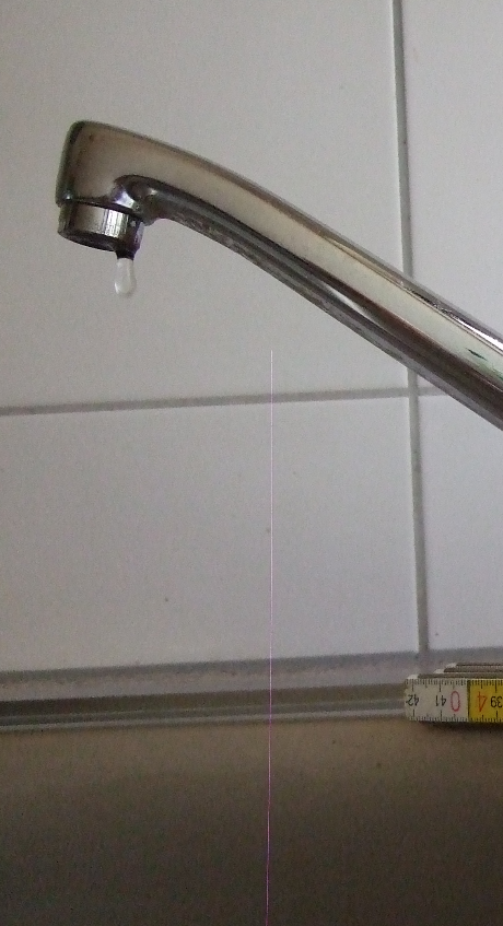

Wie erklärt man sich diesen merkwürdigen senkrechten Strich in dem Bild?
Kaputt... Nur bei dem Bild oder auch bei anderen?
Bei einem anderen auch noch. Auf einem Bild, das ich vor 2 Tagen gemacht habe, sieht man nichts.
Wahrscheinlich CCD Cam und da ist ein Transitor in der Eimerkette kaputt Sieht man auch bei Bildern, bei denen ein Punkt massiv überbelichtet ist, z.B. durch Laser, Sonne oder Explosionsflash. Wobei da der CCD Sensor noch OK ist

wenns auf mehreren bildern sichtbar ist: sensor-fehler/schaden lösung hängt von mehreren faktoren ab: - wie alt ist die kamera? - wieviel hat das ding neu gekostet (restwert)? - von welchem hersteller ist die kamera? bei einer meiner canons hatte ich nach 3 tagen einen ähnlichen effekt, die wurde dann auf gewährleistung umgetauscht. bei einer kamera mit einem restwert von < 150 EUR lohnt sich die reperatur nicht -> neue kamera
Es ist eine Finepix F20, schon etliche Jahre alt. Ärgerlich ist es trotzdem, zumal sie noch keine 2000 Bilder auf dem Buckel hat.
