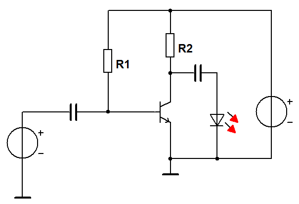

Guten Tag. Ich habe zwei Fragen zur Transistorschaltung im Anhang: 1) Welche Funktion hat der Widerstand R1? 2) Wie baut man hier eine Stromgegenkopplung ein? Viele Grüße Harry

Guten Tag. Ich habe zwei Fragen zur Transistorschaltung im Anhang: 1) Welche Funktion hat der Widerstand R1? 2) Wie baut man hier eine Stromgegenkopplung ein? Viele Grüße Harry Harry schrieb: > 1) Welche Funktion hat der Widerstand R1? > 2) Wie baut man hier eine Stromgegenkopplung ein? Hast du schon irgendwelche Vorschläge, die als Antwort für diese Hausaufgabe durchgehen könnten? Dann könnte man drüber diskutieren... BTW: die Schaltung mit dem kapazitiv gekoppelten Anzeigeelement ist irgendwie unsinnig. Der Kondensator wird sich irgendwann auf Vcc-Uf aufgeladen haben, und dann bleibts dunkel... Lothar Miller schrieb: > Der Kondensator wird sich irgendwann auf Vcc-Uf > aufgeladen haben, und dann bleibts dunkel... Vieleicht nur ein "Schätzeisen" um zu sehen ob da irgendwelche NF da ist. Obwohl, dann würde ich zumindest 2 Dioden antiparallel erwarten. Sieht sehr nach Hausaufgabe aus.

Eine Hausaufgabe ist es nicht. Habe aber ein altes Arbeitsblatt gefunden und wollte aus Eigeninteresse verstehen was R1 macht. Aber falls Ihr zu sehr angst davor habt, dass es ne Hausaufgabe sein könnte, dann können wir ja den Thread einfach schließen. ;) Mach ich mich anderweitig schlau. Gruß H.

R1 = Basisvorwiderstand grob R1 = (Ub-Ube)/Ib Ub = Versorgungsspannung Ube = Basis-/Emitterspannung ca. 0,7V Ib = Basisstrom Einfache Stromgegenkopplung durch ein R zw. Emitter und Masse - jedoch muss man dann den R1 neu berechnen, da dann der Emitter "oben liegt".

Harry schrieb: > 1) > Welche Funktion hat der Widerstand R1? > Arbeitspunkteinstellung mit Basis-Vorwiderstand http://www.elektronik-kompendium.de/sites/slt/1506291.htm > 2) > Wie baut man hier eine Stromgegenkopplung ein? Emitterschaltung mit Stromgegenkopplung http://www.elektronik-kompendium.de/sites/slt/0204134.htm

Lol.... jetzt hab ichs endlich geblickt! In meinem Kopf schwirrte die Schaltung: Transistor als Schalter. Was ja hier wohl nicht der Fall ist. Mit R1 wird IB eingestellt ok. Danke an Bernd und alesi.

Udo Schmitt schrieb: > Lothar Miller schrieb: >> Der Kondensator wird sich irgendwann auf Vcc-Uf >> aufgeladen haben, und dann bleibts dunkel... > > Vieleicht nur ein "Schätzeisen" um zu sehen ob da irgendwelche NF da > ist. ... Nein, Lothar Miller hat völlig recht. Da fließt ein Mal kurz ein Strom und dann nie wieder (von Selbstendladung einmal abgesehen). > Obwohl, dann würde ich zumindest 2 Dioden antiparallel erwarten. Eben. mse2 schrieb: > Nein, Lothar Miller hat völlig recht. Da fließt ein Mal kurz ein Strom > und dann nie wieder (von Selbstendladung einmal abgesehen). Nur wenn du die linke Spannungsquelle als Gleichspannungsquelle interpretierst. Das passt aber nicht zum Rest der Schaltung! Antwort schreiben |
