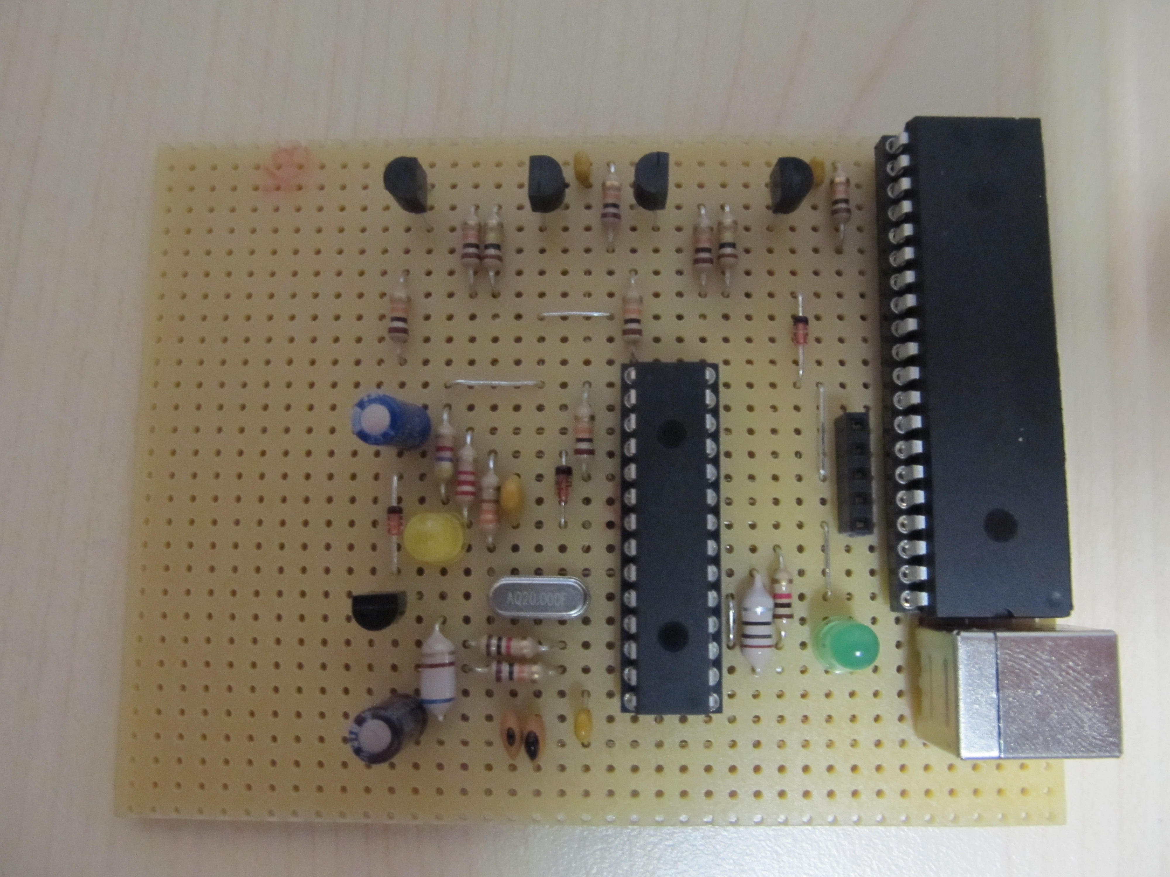

Hallo, ich hab den Brenner 8 von Sprut.de nachgebaut. Treiber installiert etc. und das Programm gestartet. Neuste Firmware in den PIC geladen. Soweit so gut. Dann die Kalibration gemacht: US-Burn V1.13 a3 -- Windows NT/2000/XP/Vista -- Version 5.1 (WinXP) Build 2600 -- Service Pack 3 -- PIC-database V.33 (15/08/2012) -- USB-DLL-Version : 00010000 -- 1 sprut-device(s) detected -- Brenner8, Firmware V. 0.17 -- Uz_me= 3,309 -- Uz_ee= 3,31 -- Ukor= 1 -- Vdd = 5,002 ## NO HEX-file loaded -- Uz_me= 3,309 -- Uz_ee= 3,31 -- Ukor= 1 -- Vdd = 5,002 -- Uz_me= 3,309 -- Uz_ee= 3,31 -- Ukor= 1 -- Vdd = 5,002 VPP-Calibration: -- U00_off = 6,217 V -- gain_off= 10,45 %/V -- pwm0_off= 64,99 % -- ULoad = 12,63 V at PWM: 48 % -- ULoad = 13,1 V at PWM: 53 % -- U00_on = 6,63 V -- gain_on= 11,12 %/V -- pwm0_on= 73,72 % --Calibration O.K.; programmer operational ## Vpp-Regulation-Mode1 can not be used!! Meldet einen Fehler... Mehrmals kalibriert... keine Änderung... Habe trotzdem einen PIC16F877A in den Testsockel gesteckt. Es wird aber nie dieser Typ erkannt. Wenn ich den dann doch brennen kann, meldet er viele Fehler unter einem anderen Typ. Oder es kommt wenn ich den PIC suchen willl "This PIC-ID 0x0000 is not in database". Habe bisher alle Leitungen des Brenners überprüft. Keine Fehler. Der Steuerpic arbeitet auch einwandfrei. Am ICSP Anschluss bekomme ich nach Messungen folgende Werte: 1: VDD: immer 0,05V 2: VPP: 5,7V egal ob an oder aus LED leuchtet je nach Stellung 3: VSS: 5,0V Wenn mir einer helfen könnte wäre ich sehr dankbar!

Hallo Simon, ohne Dir und Deinen Lötkünsten zu nahe treten zu wollen... Löte bitte alle Stellen mit einen vernüftigen Lot und einen vernüftigen Lötkolben nach. Ich habe Dir mal eine Stelle markiert, wo ich sicher bin, dass hier keine saubere Verbindung zustande kommt... Gruß Frank
Frank L. schrieb: > Hallo Simon, > ohne Dir und Deinen Lötkünsten zu nahe treten zu wollen... Okay... > Löte bitte alle Stellen mit einen vernüftigen Lot und einen vernüftigen > Lötkolben nach. Das habe ich gemacht >Ich habe Dir mal eine Stelle markiert, wo ich sicher > bin, dass hier keine saubere Verbindung zustande kommt... Verbindung kommt zustande. Dennoch keine Änderung. > Gruß > Frank

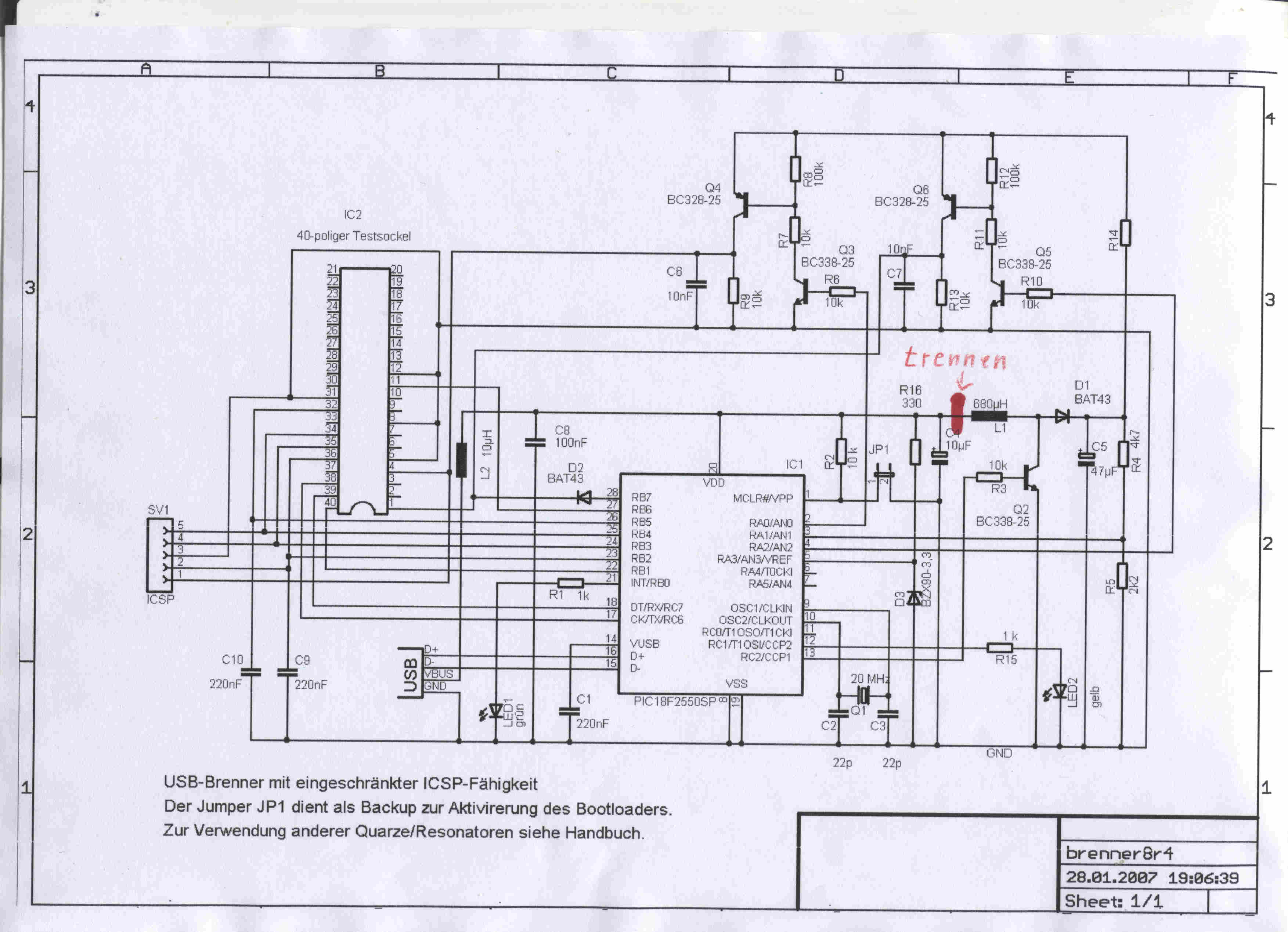

Hallo Simon, trenne mal an der markierten Stelle auf, und miss Vpp erneut. Noch ein Tipp für den Bau mit Lochrasterplatinen. Statt Drähte zu legen mache ich immer ganz gern Zinnbrücken von Lötauge zu Lötauge. L.G. Micha.
Michael R. schrieb: > Hallo Simon, > > trenne mal an der markierten Stelle auf, und miss Vpp erneut. > Noch ein Tipp für den Bau mit Lochrasterplatinen. > Statt Drähte zu legen mache ich immer ganz gern Zinnbrücken von Lötauge > zu Lötauge. > > L.G. > > Micha. Danke für deine Mühe Michael, an VPP liegt jetzt 0V an...
Gut, nun über usburn mal Vpp zuschalten und wieder messen. L.G. Micha
Habe ich gemacht. 0V

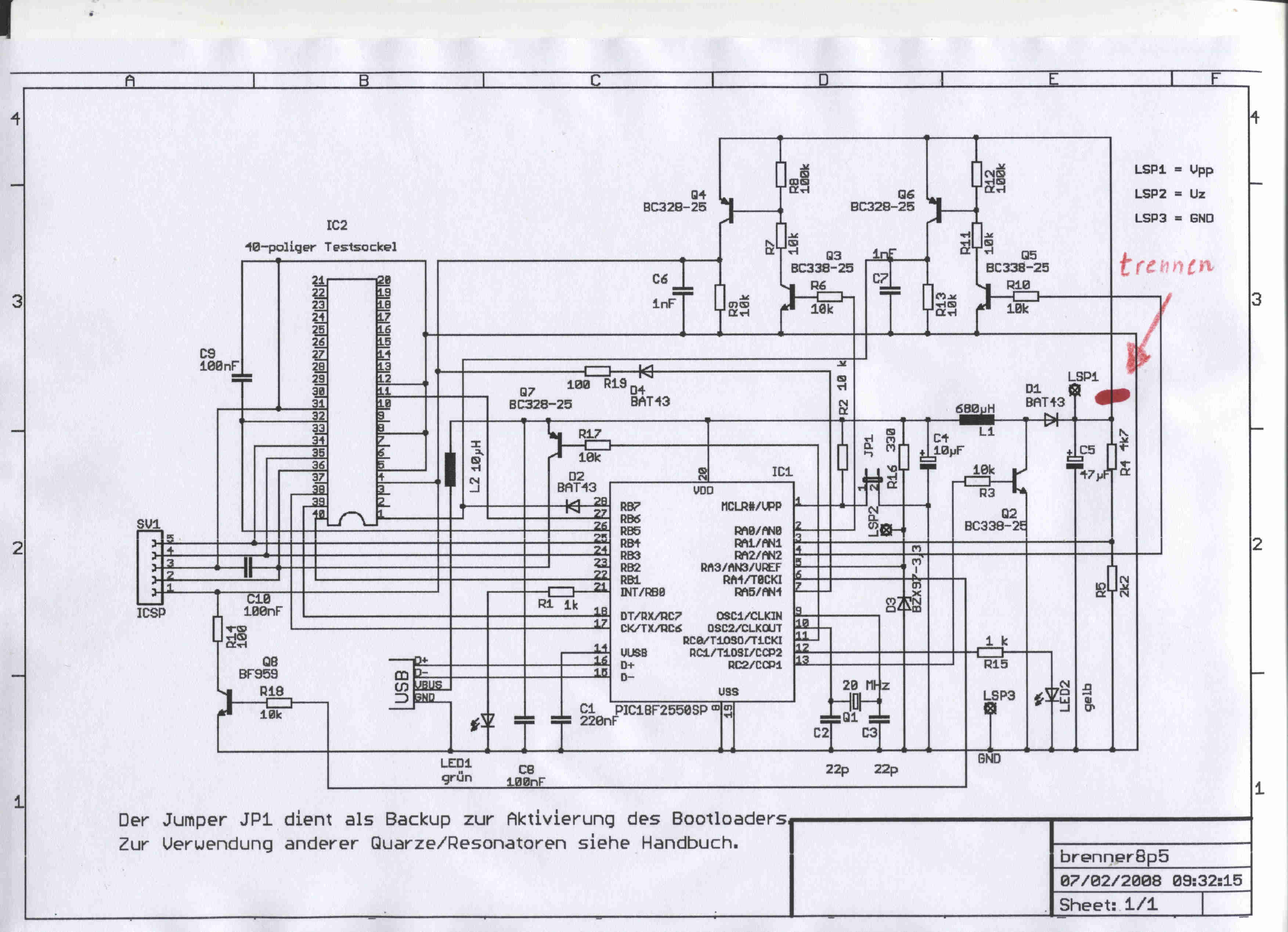

#3252247
An Michael R. (elektr-hobbyist): falsches Schaltbild (rev 5 statt rev 4), richtig wäre das hier http://sprut.de/electronic/pic/projekte/brenner8/b8_sch.gif Die sprut-Brenner erzeugen VPP über eine Ladungspumpe L1/D1/Q2/C5, diese Bauteile bitte auslöten und überprüfen, ausserdem: liegt an der Basis von Q2 ein PWM-Signal an? Ob die Ladungspumpe funktioniert kann man am Pluspol von C5 messen.
Ok, das ist erst mal nicht so gut. Die USB-Schnittstelle war bei deiner Messung auch noch eingeschaltet? Sprut hat ja extra darauf hingewiesen, dass man Windoof noch verbieten sollte, die Schnittstelle zum Stromsparen ab zu schalten. Ich gehe jetzt mal davon aus, dass sie noch eingeschaltet war(sonst fehlte nämlich die Vdd von 5V). Du solltest Dir jetzt mal mit einem Oszi die Basis von Q2 anschauen. Liegt ein 100KHz Rechtecksignal an? L.G. Micha
usuru schrieb: > An Michael R. (elektr-hobbyist): falsches Schaltbild (rev 5 statt rev > 4), richtig wäre das hier > http://sprut.de/electronic/pic/projekte/brenner8/b8_sch.gif Hallo usuru, danke für den Hinweis. Das hatte ich glatt übersehen. L.G. Micha

Simon R. schrieb: > Leider habe ich kein Oszi. Das ist nicht so gut. Ohne Oszi bist Du in der Elektronik "blind". Du solltest Dir alsbald mal ein preiswertes gebrauchtes zulegen. Trenne mal an der markierten Stelle auf, und miss die Spannung an C4. Liegen hier jetzt 5V an? L.G. Micha
Ich habe den Q2 ausgetauscht. Keine Änderung... Spannung = 5,01V (mit aufgetrennter Leitung)
Simon R. schrieb: > Spannung = 5,01V Also Du hast an markierter Stelle aufgetrennt, und es liegen an C4 5,01V an? Die erste Auftrennung besteht ebenfalls noch? L.G. Micha
Die erste Auftrennung besteht nicht also- 5,01V. Mit der ersten Auftrennung auch 5,01V.
Michael R. schrieb: > Also Du hast an markierter Stelle aufgetrennt, und es liegen an C4 5,01V > an? Ja > Die erste Auftrennung besteht ebenfalls noch? Nein Jetzt mit der ersten Auftrennung auch 5,01V.
Das hört sich doch schon mal ganz gut an. Q2 sagtest Du, hast Du getauscht. Ist der alte ausgelötete in Ordnung? Dann mal bitte die Auftrennung vor der Spule kurz aufheben, und die Spannung über C4 beobachten. Bricht diese bei Aufhebung der Trennung zusammen? L.G. Micha
Michael R. schrieb: > Das hört sich doch schon mal ganz gut an. > Q2 sagtest Du, hast Du getauscht. > Ist der alte ausgelötete in Ordnung? Ja, der ist noch in Ordnung. > > Dann mal bitte die Auftrennung vor der Spule kurz aufheben, und die > Spannung über C4 beobachten. Bricht diese bei Aufhebung der Trennung > zusammen? Nein, wenn ich die Leitung bei dem 680er wieder zu führe, und dann unterbreche bleiben die 5,01V am + C4.
Ach so! Was ich noch hätte erwähnen sollen, ist das Du das Aufheben der Auftrennung an der Spule mit eingeschalteter Vpp durchführen sollst. Das ist wichtig! Entschuldige bitte. L.G. Micha
Es sind noch beide Verbindungen offen. Richtig? Mit VPP erhalte ich das Gleiche Symtom wenn ich die verbindung bei der spule unterbreche oder zuführe. Beim ersten Pin ist auch keine Spannung mehr.
Gut das bringt uns würde ich sagen schon einen kleinen Schritt weiter in unserem Erkenntnisstand. Wir können also festhalten: - Vdd bricht zusammen - durch die erste Auftrennung konnten wir feststellen, dass dieser Spannungseinbruch nicht von dem dem Aufwärtswandler folgendem Schaltungsteil kommt. - durch die zweite Auftrennung konnten wir feststellen, dass auch der Schaltungsteil vor dem Aufwärtswandler nicht für diesen Einbruch verantwortlich ist. - der Spannungseinbruch wird also vom Aufwärtswandler verursacht - allerdings haben wir keinen Spannungseinbruch, wenn sich der Wandler im Ruhezustand befindet. - erst wenn Vpp zugeschaltet wird, sinkt Vdd auf 0V - da sowohl der Steuer-PIC selbst, wie auch der Aufwärtswandler aus der Vdd (die ja von der USB-Schnittstelle kommt) gespeist wird, geht dann logischerweise nix mehr Es scheint ganz so, als ob Q2 permanent durchgesteuert wird. Jetzt müsste man mal die Basis von Q2 trennen, und sich mit einem Oszi anschauen, was an Pin 13 passiert, sobald Vpp zugeschaltet wird. Liegt ein dauerhafter High-Pegel an, oder doch eine Rechteckspannung. Stimmt deren Frequenz, und wie sieht es mit dem Tastverhältnis aus. Hast Du keinen Zugang zu einem Oszi? Schule, Arbeitgeber oder ein Bekannter, der dir mal eins borgen könnte? Nur interessehalber, wie hast Du den Steuer-PIC programmiert bekommen? L.G. Micha
