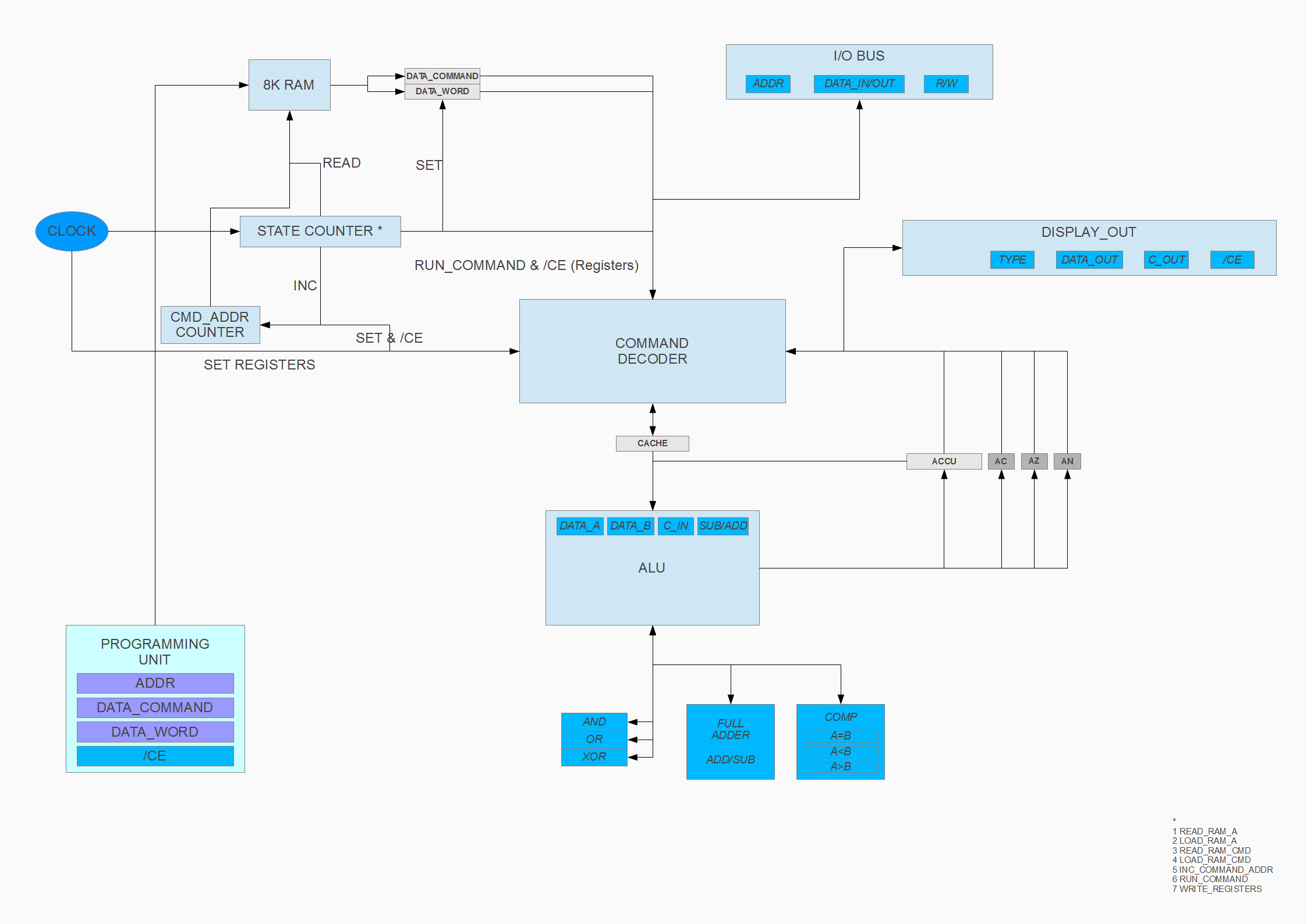

Ich habe mir mal ein paar Gedanken zu einer möglichen Architektur und
passenden Komponenten gemacht. Das habe ich mal aufs "Papier" gebracht
und angefügt.
Vielleicht kann mir jemand von euch sagen, ob das schon mal ganz
sinnvoll aussieht, oder ob ich mich da verrannt habe und das so nichts
wird?
Das Ganze soll eine 8-Bit CPU werden mit eben 8-Bit breiten Daten- und
Adressbussen. Ich habe ein Akkumulatorregister, welches immer auf den
ersten Eingang der ALU geht und ein Cache-Register als Zwischspeicher.
AC, AZ und AN sind Flags für Überlauf, Null (Zero) und Indikator, ob im
Akkumulator eine negative Zahl steht.
Desweiteren habe ich mir überlegt, dass die Clock den "State counter"
treibt, der bei jeder Flanke den nächsten Ausgang schaltet, was zur
Folge hat, dass eine der unten rechts im der Zeichnung aufgeführten
Befehle abgearbeitet wird.
Also (jew. 1 Takt):
- Befehl aus Adresse im "CMD_ADDR COUNTER" aus dem RAM holen und an das
Register DATA_COMMAND legen
- Register DATA_COMMAND setzen
- Datenwort aus dem RAM holen und an das Register DATA_WORD legen
- Register DATA_WORD setzen
- CMD_ADDR um 1 erhöhen
- Befehl und Daten an den Command decoder geben, dieser schaltet alles
nötige, bzw. führt den Befehl aus und legt die neuen Daten an die
restlichen Register an
- Die restlichen Register (ACCU, CACHE), die Flags, evtl. R/W am I/O Bus
oder /CE am Display werden gesetzt
Das ist natürlich nicht sonderlich performant oder optimiert, aber recht
simpel wie ich finde. Oder gäbe es da irgendwelche (technischen)
Einwände? Ist das evtl. sogar eine total doofe Idee?
Habe ich ansonsten noch irgendetwas wichtiges vergessen oder gibt es
eurer Meinung nach sonstige Fehler in meinen Überlegungen oder sonstige
grobe Schnitzer?

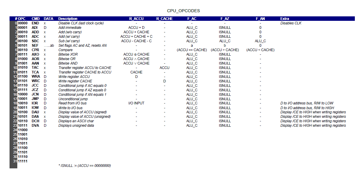

Habe mir auch schon mal basierend auf meiner Architektur einen
Befehlssatz herausgearbeitet und aufgeschrieben (Anhang). Ist das gut
so? Habe ich auch hier evtl. irgendetwas vergessen/übersehen/nicht
bedacht/etc.?

Was unterscheidet deine CPU von den gefühlten 700 anderen Versionen?
von foo (Gast)
Man lernt einiges dabei mal seine eigene CPU entwerfen und zumindest auf
Register-Transfer-Ebene zu simulieren.
von Mops Fidibus (Gast)
Hat doch Josef G. schon fertig entwickelt, ganz modern im FPGA. Was
willste das Rad neu erfinden?
von Juergen G. (jup)
Na klar doch, und weil es schon gefuehlte 5Mio Led-Blinkprogramme fuer
uC's gibt braucht ein uC-Einsteiger ja keins mehr zu schreiben.
Na klar doch, Blinkprogramme und eigene CPUs sind ja fast dasselbe :)
Josef G. hat wirklich was Perfektes auf die Beine gestellt.  Warum soll
man darauf nicht zurückgreifen?
von Borislav B. (boris_b)
Weil es nicht um das Endergebnis geht, sondern der Weg das Ziel ist?
von (prx) A. K. (prx)
Adressbreiten/grössen konnte ich der Beschreibung nicht entnehmen. Geht
es um Programme mit maximal 2stelliger Anzahl Operationen? Oder soll es
dann doch eine prinzipiell vollständige CPU sein?
Denn wie gestalten sich bei dir Unterprogrammaufrufe?
Indirekte/berechnete Adressierung, beispielsweise um die Chars in
Strings durchzudackeln, erfolgt über selbstmodifizierenden Code? Sonst
sehe ich dazu nichts.
> Geht
Register- und Busbreiten habe ich jetzt drangeschrieben.
Unterprogrammaufrufe kann ich doch über die bedingten und unbedingten
Sprungbefehle realisieren, oder? Nur hatte ich nicht beachtet, dass die
'Rücksprungadresse' ja irgendwie gespeichert werden muss. Habe einen
entsprechenden Befehl eingefüht, der dann die aktuelle Befehlsadresse
holt (,die dann irgendwo hingesetzt werden kann). Danach kann ich ja
wieder an die gespeicherte Adresse (+1) springen. Danke für die
Hinweise!

Verstehe ich es richtig, dass alle Befehle aus 8-Bit Opcode und 8-Bit
Operand bestehen, wobei vom Opcode bisher nur 5 Bits genutzt werden? Der
Operand ist je nach Opcode eine Konstante, eine Code/Daten-Adresse oder
unbenutzt?
Da das RAM anscheindend ausschliesslich per PC adressiert wird, sind
alle möglichen Variablen ausserhalb der A/B-Register direkt die
Operanden von Befehlen? Interessanter Ansatz, aber mir schwant, dass man
damit nicht weit kommt.
Mit 2x 74HC670 beispielsweise an Stelle entweder des A- oder des
B-Registers lassen sich dort mit geringstem Aufwand 4 Register
realisieren. Was wohl ein paar Probleme lösen könnte, denn dann gibts
immerhin ein paar echte adressierbare Variablen.
> unbenutzt?
Ja, bzw. sind die Busse für die CPU Opcodes auch nur 5 Bit breit.
Du meinst, dass ich quasi zu wenig Platz habe, um irgendwas
zwischenzuspeichern und dass die beiden Register nicht reichen? Ja - das
habe ich auch schon gedacht. Generell könnte ich am I/O Bus ja auf ein
RAM zugreifen, aber dann ist der auch wieder belegt. Also eigentlich
könnte ich Werte ja mit festen Adressen in einen zusätzlichen
RAM-Baustein legen... Dann hätte ich 256 adressierbare, zusätzliche
Register. Wäre das eine gute Idee? Wenn ich mir noch zwei Befehle biege,
um aus der RAM-Adresse x in den ACCU zu schreiben und umgekehrt den
Inhalt vom ACCU an die RAM-Adresse x zu schreiben, sollte das ja machbar
sein. Oder irre ich mich da?
Davon habe ich mir auch welche mitbestellt, danke für den Tipp! Würde
sich dann aber durch eine Extra-RAM-Lösung auch erledigen, oder?

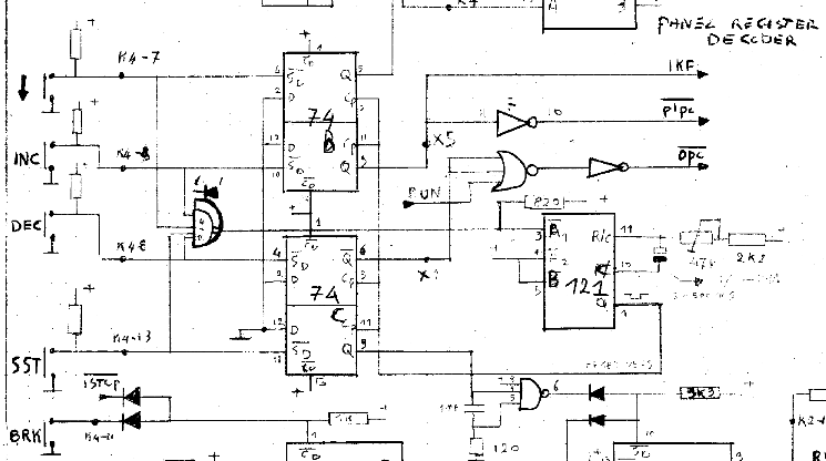

von Jörn T. (kleinergruenerkaktus)
@Christoph B.
Ich bin auch gerade beim Aufbau einer eigenen CPU, allerdings auf 4bit
und TTL Basis in Anlehnung an einen Schaltplan aus den 80ern. Vielleicht
kann man sich ja austauschen. Meine Takteinheit steht schon. Nicht
Dolles aber ein erster Schritt.
http://www.youtube.com/watch?v=_-bqaRML-e4
Christoph B. schrieb:
> Sehr gerne. Hatte dir vor ein paar Tagen auch schon eine Nachricht über
> YT geschickt, ging um das Video davor... ;-)
> Wie ist denn deine Planung momentan?
Ach Du bist das! Tja, die Welt ist echt klein ;-)
Stand der Dinge: Taktgenerator steht. Nächster Schritt ist ein
Programmcounter mit Zugriff auf RAM, in dem Programm und Daten stehen.
Danach wird auf Diodenmatrix-Ebene der erste Befehl aufgebaut: NOP
Ich schicke Dir mal per E-mail meine Unterlagen bzw. einen Link dahin.
Ich finde, der Entwurf bringt einen auf viele Idee. Aber Achtung, sind
ein paar Fehler drin.

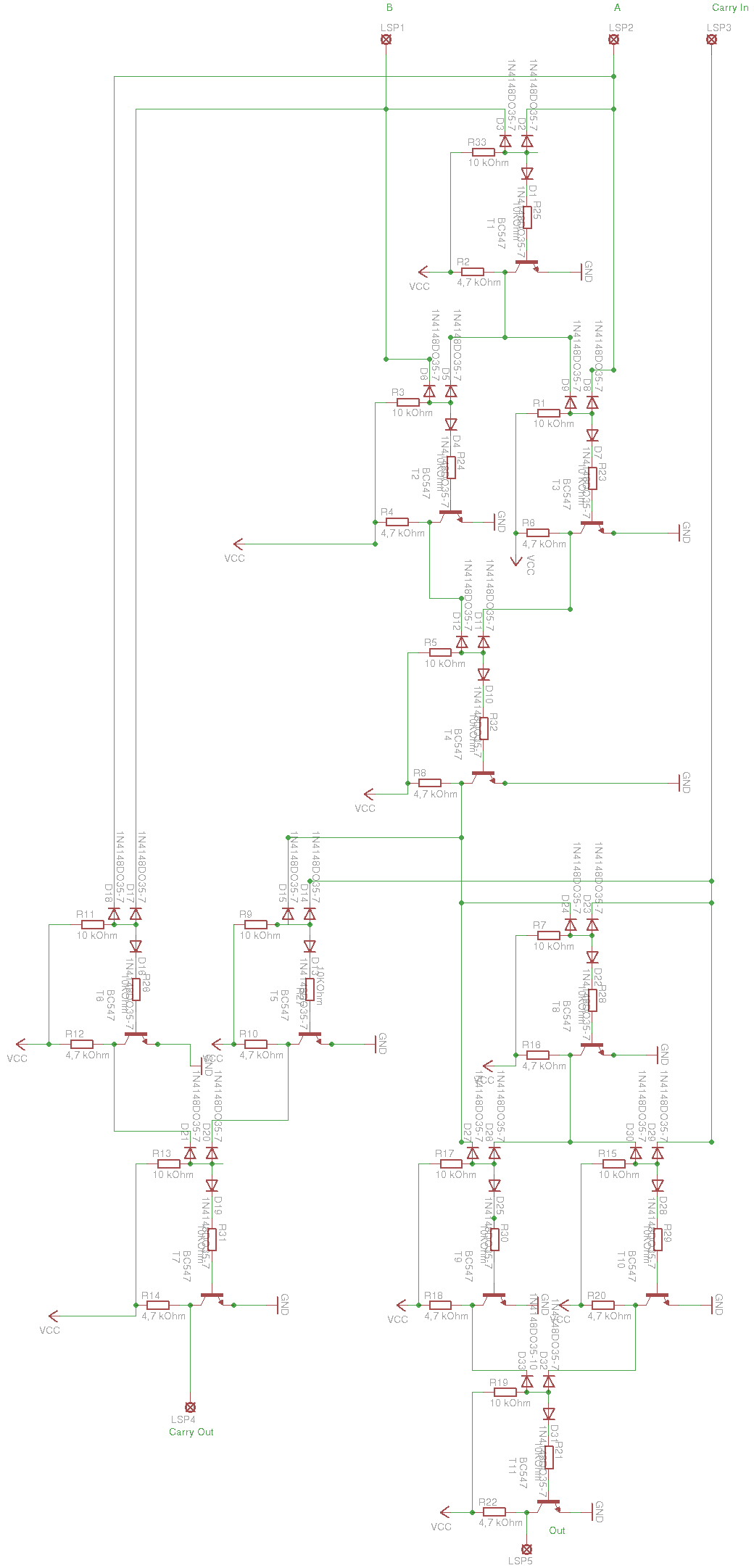

von Matthias I. (matze5)
hust hab auch mal so was angefangen, hier ein kleines Teil..
hab noch so einige andere Experimente gehabt.
Warum nicht mit Diskreten Logic Gates spielen ? so lernt man wenigstens
was, oder eben auch nicht :) manche Leute nehmen ja schon UCs wo es ein

Du denkst da mehr rein, als drin ist. 16-Bit Opcode, bestehends aus 5
Bit Opcode und 8 Bit Wert/Adresse. Basta. Betrachte es unter dem Aspekt
des Minimalismus, nicht der Effektivität. Wobei man es dabei auch
übertreiben kann und bei einer Maschine landet, die wirklich kaum mehr
zustande bringt, als eine LED blinken zu lassen.

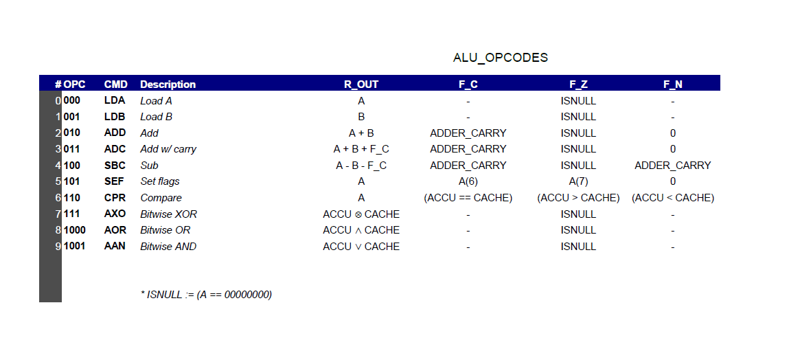

Hallo Christoph B., einige Details Deiner Architektur verstehe ich
nicht:
Welche Bedeutung hat das Flag F_AN ?
Wie funktioniert der Befehel SEF ..... ab genau ?
Beim "bitweisen Oder" AXO x wird x gar nicht benutzt ?
Wie genau soll IOW D funktionieren? Was liegt im IO-Bereich?
Gibt es einen RAM Bereich, wie wird darauf zugegriffen ?
Gruß,

- Das Flag F_AN, bzw. F_N gibt an, ob sich im Akkumulator nach einer
Subtraktion ein negativer Wert befindet. Ist in diesem Fall natürlich
genau das Carry-Flag aber ich brauche ja eh noch ein drittes Flag für
die Vergleichsoperationen.
- Der Befehl SEF setzt die Flags F_C und F_Z nach den Bits ACCU(6) und
ACCU(7) (in den Versionen hier waren das noch die Bits aus dem
Datenwort, das habe ich geändert).
- Genau. Die bitweisen Operationen verknüpfen die beiden Register ACCU
und REG_B. Nicht direkt das Datenwort aus dem Programmspeicher.
- IOW legt das Wort D an den I/O Adressbus, den Wert des Akkumulators an
den I/O Datenbus und aktiviert die R/W Leitung.
- Ja. Habe die CPU und den Befehlssatz entsprechend erweitert. Zugriff
erfolgt mit dedizierten Befehlen für das RAM, genau so wie auf I/O
Einheit.
>Einheit.
Könntest Du den neuen Befehlssatz posten ?

Natürlich - ist angehängt.
Besten Gruß!

> Also (jew. 1 Takt):
Eine Mikrocode Unit wäre vielleicht dafür noch Sinnvoll, oder soll der
Decoder genau das darstellen?
Du hast dort im Diagramm ALU und davon abgehen XOR,XAND,AND usw...
sind gerade diese nicht eigentlich Teil der alu?
Arithmetisch-Logische Einheit.
Bei dir ist nur der Akkumulator selbst in der ALU drin.
http://de.wikipedia.org/wiki/Arithmetisch-logische_Einheit
http://upload.wikimedia.org/wikipedia/commons/thumb/1/17/Simplified-ALU.svg/645px-Simplified-ALU.svg.png

von chris_ (Gast)
Hier gibt es den Schaltplan für eine Selbstbau 12 Bit CPU aus den 80er
Jahren mit 74181er Alus:
ftp://ftp.dreesen.ch/
Mit 3 Platinen ist das noch einigermaße überschaubar.
Ich habe mir den Befehlssatz angesehen und einen Emulator dazu
geschrieben:
https://github.com/ChrisMicro/T3_computer_emulation
Interessant dabei ist: der Computer hat keinen Festwertspeicher ( ROM ).
Das Programm muss über die Schalter vorne am Frontpanel eingegeben
werden.
Was ich am ganzen aber noch nicht verstehe: Wie kommt man in den
Programmiermodus?
von Karl H. (kbuchegg)
> Programmiermodus?
Geraten.
Ich schätze mal, das ist die falsche Frage.
Denn so etwas wie einen Programmiermodus wird es da gar nicht geben. Mal
schauen, was uns die Beschriftungen der restlichen Schalter bzw. Taster
verraten.
Da gibt es auf der rechten Seite die Taster "BRK", "RUN" und "SST"
Ich wette mal, das bedeutet "Break", "Run" und "Single Step". Gemeint
ist damit die CPU. Ein Druck auf RUN lässt die CPU laufen, ein Druck auf
BRK hält die CPU an und ein Druck auf SST lässt die CPU 1 Instruktion
ausführen. Da diese 3 Taster hier alle so schön vereint sind, rate ich
mal weiter, dass die Taster direkt den Taktgenerator beeinflussen. Break
klaut der CPU den Takt, Run schaltet den Takt wieder an die CPU und SST
schaltet genau 1 Taktpuls an die CPU weiter (oder so viele, wie nötig
sind um einen Befehl abzuarbeiten)
D.h. der Programmiermodus besteht einfach darin, dass die CPU nicht
läuft (keinen Takt hat) und der Bediener mit den restlichen
Konsolenelementen direkt im Speicher rumfuhrwerkt.
Wie macht er das?
Die 12 Schalter unter der Anzeige sind recht eindeutig. Das sind die 12
Datenbits.
Wie kommen die gegebenenfalls in den Speicher?
Dazu nehmen wir die linke Tasterreihe "INC", "DEC", "STR". Ich wette 10
zu 1, dass "STR" ausgeschrieben "Store" bedeutet und den mit den
D-Schaltern eingestellten Wert in den Speicher schreibt. An  welche
Adresse geschrieben wird, kann mit den Tasten INC bzw. DEC verändert
werden. INC erhöht die Adresse an die geschrieben wird, DEC verringert
sie und Store platziert dann den eingestellten Wert in den Speicher.
von chris_ (Gast)
Das hört sich doch schon einmal gut an. Eigentlich müsste sich die
Funktion ja auch aus dem Schaltplan ersehen lassen.
Die Schalter Inc, Dec, SST, "und der Taster nach unten?" sind an ein
UND-Gatter angeschlossen, die einen Puls an einem Monoflop 74121
erzeugen, der dann wiederum D-Flip-Flops zur Schalterübernahmen
triggert.
Jetzt ist die Frage, was mit den daraus erzeugten Signalen IKF, plpc,
und Opc angestellt wird.
