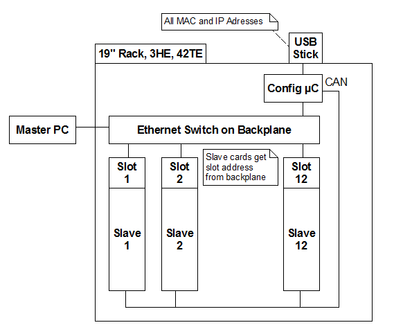

Ich konzipiere gerade ein 19" basiertes modulares System für spezielles
Mess- und Testequipment, was auf PIC32 basierten Slave Karten bestehen
soll, die über Ethernet mit einem PC verbunden werden. Standardbusse wie
VXI o.ä. sind mir zu aufwendig.
Ein Ansatz ist ein Router mit externem Ethernet Port auf der Backplane,
der mit den Slaves via I2C (Konfiguration), SPI (Durchsatz) und CAN
(Echtzeit, InterSlave) verbunden ist.
Dies nur zur Info, nicht als Thema dieses Posts.
Eine weitere Möglichkeit wäre die Karten direkt an ein 100MBIt Ethernet
anzuschliessen, z.B. über einen Switch Chip auf dem Backplane.
Zusätzlich  CAN für Echtzeit Kommunikation zwischen den Karten.
Hat jemand Erfahrungen mit Ethernet (100MBit) über die Backplane. Wie
macht man das am besten?  Google hat mir hauptsächlich High Speed
(10GBit u.ä) für Server geliefert, aber ich brauche 100MBit wo man die
PIC32 auf den Slaves ankoppeln kann. Reicht mir auch vollkommen von der
Geschwindigkeit.
von Michael S. (msb)
Nachtrag: Das System soll 12 Slave Slots haben, braucht also mindestens
13 switch ports (in Praxis hat ein switch chip wahrscheinlich 16)
@Daniel: Bei Micrell schau ich mal rein. Die haben 8 fach switches
@AK: Danke für die Klärung. Hätte ich nicht besser sagen können
@oszi: Das ist keine Alternative, da dann haufenweise Kabel rumhängen
Anbei ein vereinfachtes Blockschaltbild.
Hat jemand Ahnung wie schwierig es ist einen Switch zum laufen zu
bekommen. Braucht man dazu einen Prozessor?

von Daniel V. (danvet)
Wie schnell muss denn die Verbindung vom PC zum Slave sein?
Eventuell reicht es ja deinen Config-uC an den PC anzuschliessen und
über CAN die Slaves anzusprechen? Dann fällt das ganze Switch-Geraffel
weg.
Ja mein erster Ansatz war auch SPI (plus CAN, plus ggf. I2C für
Konfiguration).
Aber der Aufwand für den Router schreckt mich etwas ab. SPI ist bei CPU
an CPU Kommunikation ein Beast. Bei Ethernet bekommt man vieles
"geschenkt", zumal die Controller die ich vorgesehen habe (und die wir
an anderer Stelle schon in grössen Stückzahlen einsetzen) einen
Ethernetport und ausreichend Speicher haben.

von Reinhard Kern (Gast)
Das ist für ein modulares System eher kontraproduktiv. Auf der Backplane
sollte sowenig wie möglich aktive Elektronik verbaut werden wegen der
Austauschbarkeit im Fehlerfall - der Sinn so eines Systems ist ja,
Karten durch einfaches Rausziehen ersetzen zu können, eine Backplane im
Fehlerfall auszutauschen bedeutet aber eine Totalzerlegung des Systems.
Wenn überhaupt, würde ich den Backplane-Switch auf eine eigene steckbare
Leiterplatte packen.
Ausserdem kommt es auf die Stecker an, in einem 19-Zoll-System mit
DIN-Steckern ist auf der Backplane garkein Platz für etwas anders.
Gruss Reinhard
@Daniel:
CAN alleine wäre mir auch am sympatischten, aber das reicht leider nicht
vom maximalen Durchsatz.
@Lothar:
Klar kann man Ethernet für Echtzeit verwenden, aber warum nicht jede
Schnittstelle für das benutzen was sie am besten kann. Zumal mein µC
beides hat. Es geht auch nicht um eine einzige spezielle Anwendung,
sondern quasi um eine mehr oder weniger universelle Platform.
Ich habe vor ein IP Protokoll (wahrscheinlich UDP) zu fahren. Wir haben
auch schon mit Raw Frames gearbeitet, was zwar Vorteile in Einfachheit
und Durchsatz hat, aber wenn da z.B. Kunden PC im Spiel sind ist es
immer schwierig die die notwendige Software (WinPcap o.ä) zu
installieren.
Mein Hauptproblem ist, wie bringt man am einfachsten Ethernet über ein
Backplane. Welchen Switch, kann man sich die vielen Trafos sparen, gint
es gar einen speziellen backplane PHY, etc.

von (prx) A. K. (prx)
Das ganze Gerät ist wohl eine einzige Sonderanfertigung. Backplane wie
Karten. Da Verfügbarkeit und Nachbeschaffbarkeit im Gegensatz zu
Sonderanfertigungen stehen ist das eine strategische Entscheidung des
Gesamtsystems, da kommts auf eine einzelne Karte dann auch nicht an.
Jeeehoo Juppieyeei schrieb:
> Wir haben bisher noch nicht gehoert, was das Ganze soll. Ethernet auf
> jede Leiterplatte bedeutet einen 32bit controller auf jeder
> Leiterplatte.
Das hat er mit den PIC32 sowieso vor. Mit oder ohne Ethernet.
> Da geht eine Menge an Rechenleistung drauf fuer
> moeglicherweise wenig.
Für nicht verbrauchte Rechenleistung gibts kein Geld zurück. ;-)
> Nur schon die Verwaltung ... ein eigenes Subnetz fuer das Rack ? DHCP
> fuer ein statisches Gebilde... macht alles wenig sinn.
Adressverwaltung hast er bei allen (topologischen) Bussystemen an der
Backe, egal ob CAN, I2C oder Ethernet. DHCP ist kein Hexenwerk, wenn man
sowas in der Kategorie eines RPi als Verwaltungsinstanz einbaut.
Allerdings will er die MACs zentral verwalten, was DHCP nicht zwingend
erscheinen lässt, denn wenn die Node sowieso outband die MAC Adresse vom
Stick beziehen soll, dann kann man das auch für die IP-Adresse so
machen. Alle Karte in allen Bussen mit zentralen Adressen/IDs zu
versehen klingt freilich ein wenig nach Henne-und-Ei Problem.
Ein paar Antworten:
Ich denke an (missbrauchte) PCIe Steckverbinder, damit ist dann genug
Platz auf der Backplane und für hohe Geschwindigkeiten ist das auch
ausgelegt.
Wir sind vertraut mit Impedanzkontrollierten Layouts.
Den Wartungsfall Backplane-Austausch statt eine Master Karte nehme ich
in kauf. Die Einfachkeit und Kostengünstigkeit des Aufbaus- So kann man
z.B. die externen Steckverbindern direkt von der Backplane abgehen
lassen. Die schauen dann durch die Alu Rückwand.
Es ist keine Sonderanfertigung, aber eine proprietäre Entwicklung mit
dem Anspruch viele Meß- und Testprojekte der nächsten 10 Jahre damit
abzuwickeln. Daher kann ich auch keine genaue Spezifikation abgeben.
Klar ist geswitchtes 100MBit Ethernet ist schnell genug.
Ja das muss Vollduplex sein, was aber auch Standard bei Switches ist.
Ein externer Switch kommt nicht in Frage wegen des Kabelgedöns.
> Ein FPGA auf der Slave Karte möchte ich nicht.
> GROSSE FRAGE:
> Wie schliesst man das Ethernet am besten ohne Übertrager an. Gibt es
> dafür vielleicht spezielle PHY?
Das hast du falsch verstanden. Der FPGA sitzt auf der Backplane,
MII-Signale gehen über den Stecker auf die Backplane an den FPGA, von
dort 1x PHY & 1x Übertrager zm PC.
- kein PHY auf dem Slave
- kein Übertrager auf dem Slave
Ob das über Stecker funktioniert weiß ich nicht...
Irgendwie muß ich Reinhard rechtgeben. Das wird zwar ein Trafograb aber
die anderen Alternativen scheinen mir zu Problem- und
Entwicklungsintensiv. Und Switches mit PHY drin sind billig. Habe mir
KSZ8997 (Micrel) angeschaut, mit 2en davon würde das wohl gehen.
Switch FPGA mit 14 mal MII:
Stimmt, hatte ich erst falsch verstanden.
Das sind ca. 14*20=280 FPGA Anschlüsse und das Ganze wird sicher eher
ein teures FPGA mit teurer IP. Ungewissheit was der Steckverbinder und
die deutlich länger als üblichen MII Verbindungen bewirken.
Mein Favorit für das Backplane im Moment ist:
- MICREL - KSZ8997 - SWITCH, 10/100, 8PORT, PHY, 128PQFP (~15 US$)
- Pulse 4-fach Übertrager ((~7 US$)
Also zusammen ~60 US$
Und das sind keine exotischen Bauteile
