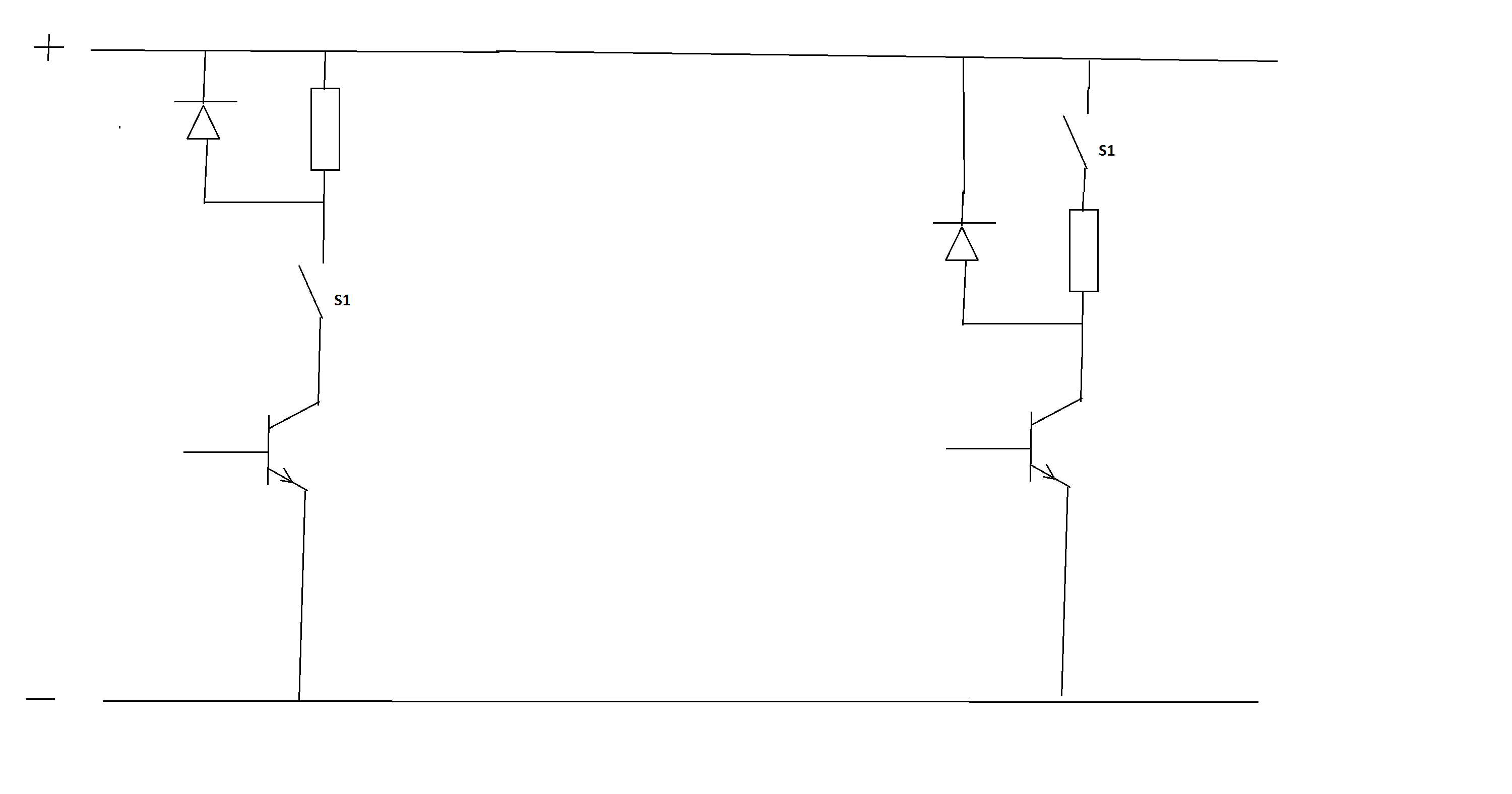

ich bin gerae dabei Schaltugen zu verstehen un lese mich ein.
Ich hab da mal ne grundlegende Frage bei Relais und Freilaufdioden.
Wenn ich in der Schaltung in Reihe zu dem Relais noch ein Schalter
haben, wie muss ich die Freilaufdiode anschließen?
Ich hab mal 2 Bilder gemacht, könnt ihr mir sagen wie ich diese
anschließen muss?
#3251490
> anschließen muss?
Der Strom der durch die Induktivität fliesst versucht beim Öffnen des
Stromkreises weiterzufliessen, vereinfacht gesagt. Die Induktivität wird
dadurch zu einer Stromquelle. Diese schliesst man mit einer Diode kurz.
Der Stromfluss wird somit entgegengesetzt wieder vom "Ausgang" zum
"Eingang" der Induktivität zurückgeleitet.
Gruss Klaus.
Moderator (Firma: Titel) Persönliche Seite #3251498
Und für manchen dann ganz überraschend, dass dadurch ein Relais (zu)
langsam abschaltet.
Aber eigentlich ist es klar: durch die Relaisspule und die Freilaufdiode
fließt der Spulenstrom weiter, bis er sich am Spulenwiderstand
aufgerieben hat.
Wenn ein Relais schnellstmöglich abschalten muss, dann darf da keine
Freilaufdiode sein, sondern es braucht andere Mechanismen zum Schutz vor
der beim Abschalten entstehenden Induktionsspannung...

#3500277
PKG32 schrieb:
> Wie fließt der Spulenstrom eigentlich genau?
> Wenn ich die Diode links-paralell zur Spule Schalte, bewegt sich dann
> der Strom im oder gegen den Uhrzeigersin?
Eingeschaltet:
Netzteil+ > Relais > Transistor > Netzteil-
Abschaltvorgang:
Kathode > Relais > Anode (und dann durch die Diode)
Die Stromrichtung in der Spule verändert sich nicht!
Abgeschaltet:
-kein Strom mehr-
oszi40 schrieb:
> Allerdings wird zusätzliche Leistung für den R nötig und verheizt, was
> bei mehreren Relais dann odentlich Wärme ergibt.
Nö. Die abzubauende Energie ist die selbe. Und eingeschaltet tritt der R
nicht in Kraft.
Je schneller das Relais abschalten soll, um so höher muss die
Freilaufspannung sein. Denn je höher die Spannung an einer Spule, desto
schneller eine Stromänderung.
Im Idealzustand also keine Freilaufdiode.
Dann muss der Schalttransistor die Spannung allerdings verkraften
können.
Die Spannung ist dann abhängig von dem Strom, der Induktivität und den
umgebenden Kapazitäten. Sie schiesst gerne mal auf ein paar hundert Volt
hoch.
Sonst eine Freilaufdiode in Reihe zu einer Z-Diode.
Die Spannung darüber + Betriebsspannung darf die maximale Spannung des
Transistors nicht übersteigen.
Die Frage ist aber: Brauchst Du eine schnelle Abschaltung?
Wenn nicht reicht nämlich eine einfache Diode, welche nur den Strom
verkraften können muß, welcher durch die Spule fliesst und eine
Spannungsfestigkeit mindestens in Höhe der Betriebsspannung hat.
