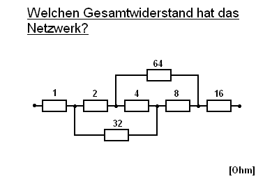

Hallo, kleines Sommer-Rätsel: Welchen Gesamtwiderstand hat das gezeigte Netzwerk?

Hallo, kleines Sommer-Rätsel: Welchen Gesamtwiderstand hat das gezeigte Netzwerk? 27,9 Ohm sag ich :) 28,3 Ohm
#3251765
Bitte auch die Rechenwege zeigen! :O)
#3251769
28.3ohm Daniel C. schrieb: > Bitte auch die Rechenwege zeigen! Nee, erst später auflösen. 28,34
#3251788
Daniel C. schrieb: > Bitte auch die Rechenwege zeigen! > > :O) Damit du dann vor deinem Prof. glänzen kannst? ;) 28.34 Ohm Rechenweg: U = R * I Grotesque schrub:

28,3366 :)
#3251842

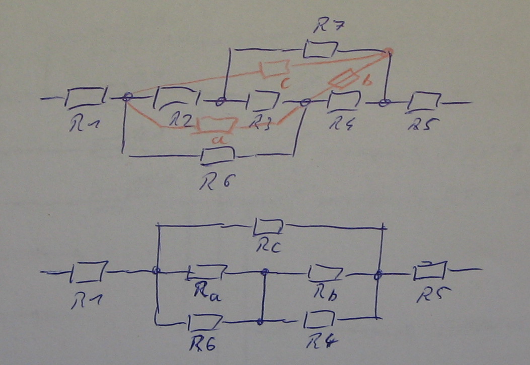

Paul Baumann schrieb: > > Der soll sich einen 47 Ohm-Einstellregler kaufen. > 7 Widerstände zu vergaukeln -das muß ein Ingenieur sein... Ein Ingenieur, der ein paar Widerstände zu viel verwendet, ist immer noch besser als einer, der Trimmer eindesignt... Ich hoffe, ich hab mich nicht verrechnet... Mahlzeit, wie habt ihr das gerechnet? Ich habe eine Knotenpotentialanalyse gemacht und das dann in ein Matheprogramm gekloppt. 28.3426183844011142061281337047353760445682451253481894150417827298050\ 1392757660167130919220055710306 Da es eh nicht weiterhilft .. mein Ergebnis.. Rges = (R3 R4 R5 + (R3 + R4) R5 R6 + ((R4 + R5) R6 + R3 (R4 + R5 + R6)) R7 + R1 (R6 (R4 + R7) + R2 (R3 + R4 + R7) + R3 (R4 + R6 + R7)) + R2 (R3 (R4 + R5 + R6) + (R5 + R6) R7 + R4 (R5 + R6 + R7)))/( R6 (R4 + R7) + R2 (R3 + R4 + R7) + R3 (R4 + R6 + R7)) mit R1 -> 1, R2 -> 2, R3 -> 4, R4 -> 8, R5 -> 16, R6 -> 32, R7 -> 64 Schon lustig das man mit ein paar Widerständen so einen Aufwand betreiben kann. (Achja Spice oder so gilt nicht :-D) Wenn man es einfacher machen kann, würde es mich interesieren. Servus Delta-Stern-Transformation sollte doch schon mal eine Idee sein, oder?
#3252052
Mike Mike schrieb: > Delta-Stern-Transformation sollte doch schon mal eine Idee sein Gehts auch umgekehrt? Ich gebe aber zu, dass ich die Formeln für die Umrechnung bei Wikipedia gespickt habe. Man braucht das doch zu selten... nach Auflösung mit Dreieck/Stern-Umwandlung und anschliessendem auflösen der parallel- und reihenschaltungen komme ich (rundung der zwischenergebnisse auf 4 Nachkommastellen) auf 28,3426 Ohm Frank Das ist eine gute Idee. Danke... Hi, ich hab auch 10175÷359 Ω = 28.34261… Ω. Dreieck-Stern-Transformation:
Rac = 2
Rab = 32
Rbc = 4
Ra = Rac * Rab / (Rac + Rab + Rbc)
Rb = Rab * Rbc / (Rac + Rab + Rbc)
Rc = Rac * Rbc / (Rac + Rab + Rbc)
Rgesamt = 1 + Ra + (Rc + 64)*(Rb + 8)/(Rc + 64 + Rb + 8) + 16 =
= 28,3426183844011...
Ich hatte das auf einem Stück Papier "auseinandergezogen" und bin auf das gleiche Zwischenbild wie Timm um 15:44 Uhr gekommen. MfG Paul Hat jemand ne Variante nach Thevenin? Ich hab's versucht, muß aber zugeben daß ich zu sehr aus der Übung <hust> bin... Quatsch Sommerrätsel. >> Bitte auch die Rechenwege zeigen! Solche 1. Lehrjahr-Aufgaben hast Du selbst zu lösen! >>Dreieck/Stern-Umwandlung Was benötigst Du mehr???
#3253809
Joachim ... schrieb: > Hat jemand ne Variante nach Thevenin? Glaub nicht, dass Dir das hier was nützt. Die internen Verschachtelungen bekommst Du damit nicht weg. Thevenin kannst Du anwenden, wenn Du Zugang zur Schaltung hast, eine Spannung anlegen und den Strom messen kannst. Da keine internen Spannungs- und Stromquellen vorhanden, reduziert sich das hier auf R = U/I... ;-) Antwort schreiben |
