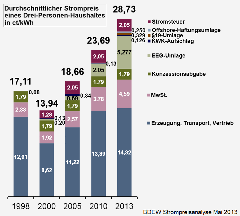

von MaWin (Gast)
0.27 Wattstunden, bei 28ct/kWh Stromtarif also 0.00007 EUR Gegenwert,
wenn du den Eimer fallen lässt damit zumindest der Fliesswiderstand der
Rohrleitung nicht auch noch zehrt.

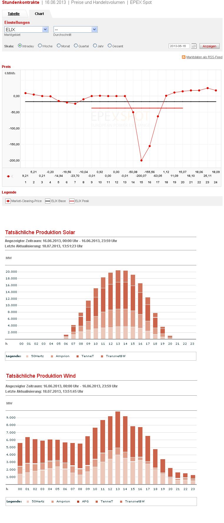

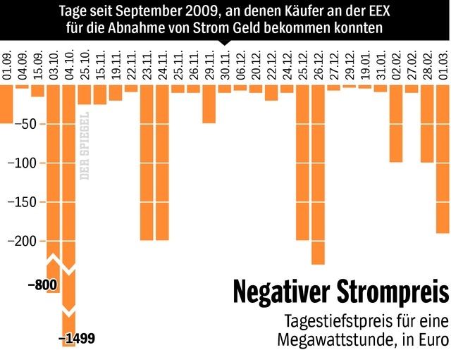

von Reinhard Kern (Gast)
Heiner schrieb:
> weil
> Atomkraftwerke möglichst rund um die Uhr mit 100% Last laufen sollen
> obwohl den Strom eigentlich keiner braucht. Diesen billigen Strom nimmt
> man her und pumpt damit einen Speichersee voll.
Das war mal so, im vorigen Jahrhundert. Heute bricht der Strompreis
tagsüber zusammen, wenn die Sonne herunterknallt wie jetzt und die
Photovoltaik-Anlagen riesige Mengen bevorzugt in den Markt drücken -
dann fällt der Strompreis unter Null.
Das gerade ist ja das Problem, warum es bei der Energiewende so
knirscht, vor allem weil gewohnte Annahmen über die Laufzeiten von
Kraftwerken nicht mehr zutreffen und daher die
Wirtschaftlichkeitsberechnungen nicht mehr stimmen. Bei gutem Wetter
werden die Kraftwerke, die früher fürs Mittagessen angeworfen wurden,
nicht mehr gebraucht und verdienen also kein Geld mehr.
Pumpspeicherwerke müssen also heute bei Sonnenschein Wasser hochpumpen
und nachts Strom erzeugen, genau umgekehrt wie früher. Es wäre zu
begrüssen, wenn man den Schülern das so erläutern würde und nicht mit
