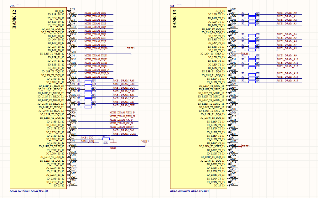

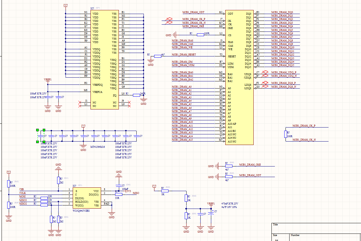

Hallo, ich würde gern einen DDR3 Chip an einen FPGA Artix 7 anschließen.
Die Pins pro "Bank" reichen jedoch nicht aus. Ich habe die Schaltung
siehe Anhang gebaut. Würde das mit den Pins an die Bänke verteilt so
gehen. Oder ist das sogar die gleiche Bank, in etwa BANK 1_2 und 1_3?
