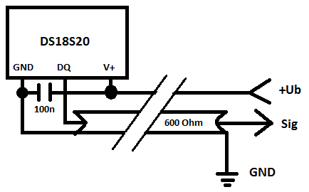

von Lothar S. (loeti)
Falls Du unbedingt auf digital umstellen willst.
Du kannst auch ein passendes Loch bohren und einen DS18S20 in den
Kühlkörper einpressen/-kleben.
Wenn Du ihn, wie im Anhang, dreipolig geschirmt anschließt sollte EMV
nicht das Problem sein.
Als geschirmte Leitung würde ich hier eine 600 Ohm Audio-Leitung
empfehlen, die kapazitive Last einer 50 Ohm Leitung könnte für den
DS18S20 zu groß werden.
Grüße Löti
Wenn es noch teurer sein soll, nimm einen SMT160. Der kann auch 100 Ohm
treiben und damit wäre ein Ethernet-Kabel passend. Damit ist es dann
fast wieder in der digitalen Welt ;-)
