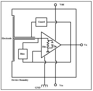

Hallo Leute
Ich habe eine Problem mit eine Analog-Digital Schaltung
ich arbeite in ein Projekt,dass ich die Elektroden eines EKG-Gerät mit
geeignete EKG-Sensoren ersetzen.
Also die Sensoren sollen mit den  ADS1298EKG über eine serielle
Schnittstelle geschaltet werden.
Die Frage ist :kann ich die Sensoren mit extra Spannungsquelle versorgen
,wenn ja,ich bitte um kurze Beschreibung

Warum willst du denn extra für die Sensoren eine eigene Versorgung?
Prinzipell würde ich mal sagen, da spräche nichts dagegen aber mir
erschließt es sich nicht warum man das machen sollte.
Schau mal ins Datenblatt deiner Sensoren, da sind die eigentlich
umfangreich beschrieben.
Eine galvanische Trennung wäre sicher bei einem EKG eine gute Idee, aber
die SPI-Schnittstelle des  ADS1298 müsste dazu potentialfrei getrennt
werden, normalerweise ist GND des  ADS1298 mit GND des Prozessors
verbunden.
Und selbstverständlich darf in jedem Fall nur eine Stromversorgung mit
Zulassung für Elektromedizin verwendet werden, keinesfalls irgend ein
beliebiger DC-DC-Wandler - eine fahrlässige Tötung ist da ganz nahe.
