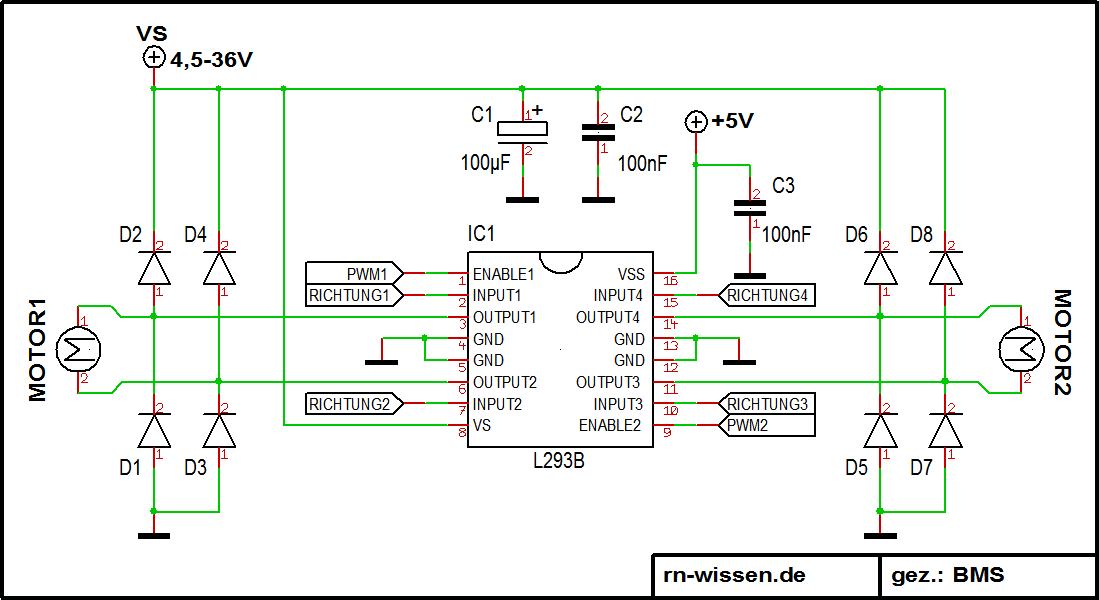

Hi Leute,
ich hab ein Problem mit einem 9V Lego-Eisenbahn-Elektromotor den ich mit
einem L293B IC treibe, der wiederum von einem Arduino kontrolliert wird.
Die Verschaltung des L293B hab ich im Anhang drinnen.
Meine Probleme sind zweierlei:
Erstens: Die Geschwindigkeit wird ja über die 8bit-PWM am PIN1 geregelt.
Meine Versorgungsspannung beträgt 15V. Wenn ich jetzt der PWM einen Wert
von 255 gebe, kriege ich volle Spannung, soweit so gut. Wenn ich nun
einen Wert von 128 an die PWM des Arduinos gebe, würde ich am Ausgang
des ICs eigentlich nur noch die halbe Spannung erwarten, kommt aber
nicht. Der kleinste Spannungswert den ich kriege, beträgt 6,3V,
niedriger komme ich mit der PWM nicht. Der IC gibt die PWM also nicht
proportional an den Ausgang weiter. Austauschen hat nicht geholfen.
Zweitens: Selbst wenn ich bei so hohen Spannungen den Lego-Motor auf die
Schiene setze, geht er kurz voll ab, dann bricht die Spannung zusammen
und der Motor bleibt stehen. Zusätzliche Kapazitäten oder Dioden am
Motor haben auch nichts gebracht - ich bin ziemlich ratlos.
Danke im Vorfeld für eure Hilfe.
von Thorsten O. (Firma: mechapro GmbH) (ostermann) Benutzerseite
Was sind denn das für Dioden? Und wie sehen die Spannungen mit einer
rein ohmschen Last (Last-Widerstände) aus?

von Falk B. (falk)
@Johannes Müller (johannesmueller88)
>Die Dioden mit denen ich eine Entstörung des Motors probiert habe sind
>ganz normale pn-Dioden.
Welche für PWM zu langsam sind. Du brauchst Schottkydioden oder schnelle
Schaltdioden, die ein t_rr < 200ns haben.

von Johannes Müller (Gast)
Moment, an welcher Stelle hab ich jetzt zu langsame Dioden? An der
Stelle der freilaufdioden die im Schaltplan mit D1 bis D8 gekennzeichnet
sind? Ich versteh den Effekt nicht so hundertpro dass dadurch der Motor
immer langsamer wird. Liegt das an der Induktivität des Elektromotors?
Könnte ich für Abhilfe einfach den IC durch einen L293D ersetzen in den
die richtigen Dioden wohl schon eingebaut sind, wie ich das verstehe?

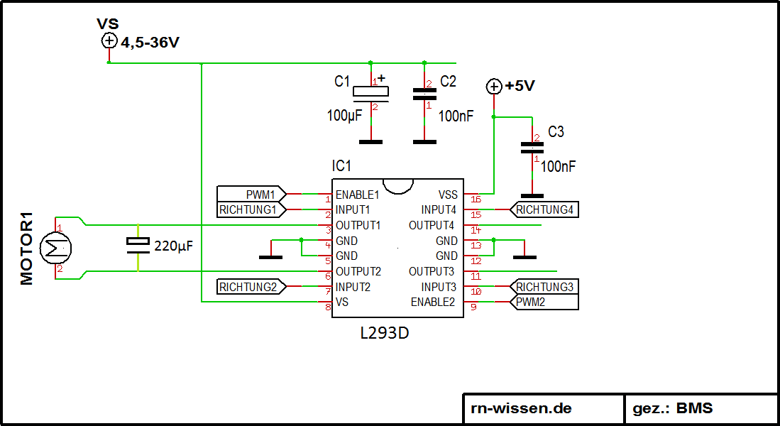

von Johannes M. (johannesmueller88)
Das Netzteil ist ein Standard-AC/DC Adapter, 12V/1A, aus dem kann man,
wenn man direkt am Netzteil misst über 6A ziehen, das sollte nicht das
Problem sein.
Ich habs jetzt auch selbst bisschen mehr eingegrezt, ich glaub das
Problem ist der L293 selbst, ich hab das Gefühl der fängt an zu
schwingen. Ich hab jetzt nämlich einfach mal willkürlicherweise einen
220µF ELKO genommen und den zwischen die beiden Motorpins gesetzt. Jetzt
bricht der Strom nicht mehr ein, aber die Spannung lässt sich nicht mehr
so schön regeln wie vorher^^
Hier mal der Schaltplan wie ich ihn gerade verwende. Die rechte Seite
des ICs wird im Moment nicht benutzt. PWM und Richtungs-signale kommen
vom Arduino, die Massen von IC und Arduino liegen zusammen.
von Elektriker Horst (Gast)
Dann misst du also den Kurzschlussstrom? OMG...
Die Freilaufdioden benötigst du auf jeden Fall, da kommst du leider
nicht drum rum. Ein Elko parallel zum Motor hilft dir leider wenig. eine
Induktivität in Reihe würde da wenn überhaupt schon mehr bringen... Aber
das sollte eigentlich nicht Ursache deines Problems sein.
Wieviel Strom fordern denn die Lego-Motoren? Und hast du die Schaltung
mal mit einer ohm'schen Last getestet?
von Spess53 (Gast)
Hi
>nicht drum rum.
Der L293D hat integrierte Freilaufdioden.
Eher massiv schädlich.
>eine Induktivität in Reihe würde da wenn überhaupt schon mehr bringen...
Der Motor ist schon eine Induktivtät.
An die Ausgänge gehört der Motor und sonst nichts.
MfG Spess

duty cycle an ENABLE1 (nur eine Seite des L293D beschaltet) kann ich mit
einem Poti von 0% auf 100% ändern. Unbelastet und mit einem DMM zwischen
OUTPUT1 und OUTPUT2 messe ich zwischen 0V bis 4,5V ziemlich linear. Ein
anderes DMM zeigt erstmal 0V und macht bei Vergrößern des duty cycles
plötzlich einen Sprung auf ca 3V und geht dann gleichmäßig? bis 100% auf
ca 4,5V.
Im L293D bleiben bei mir also ca 1,5V auf der Strecke (mit Oszi
verifiziert). Unter Last können da schon mal 2 bis 3V auf der Strecke
bleiben. Wenn du 15V bei Vs anlegst kann es nicht sein, daß du zwischen
den OUTPUT Pins 15V hast.
Bei dir scheint mir eine Überlast des L293D vorzuliegen. Motor braucht
zuviel Strom. Entweder nimmst du zum Testen einen kleineren Motor, der
sicher sehr wenig Strom braucht oder nimm als Vs nicht 15V sondern zB 6V
oder 9V. Der Legomotor sollte trotzdem noch drehen. Der 100µF Elko kann
auch tesweise vergröert werden. zB 1000µF.
