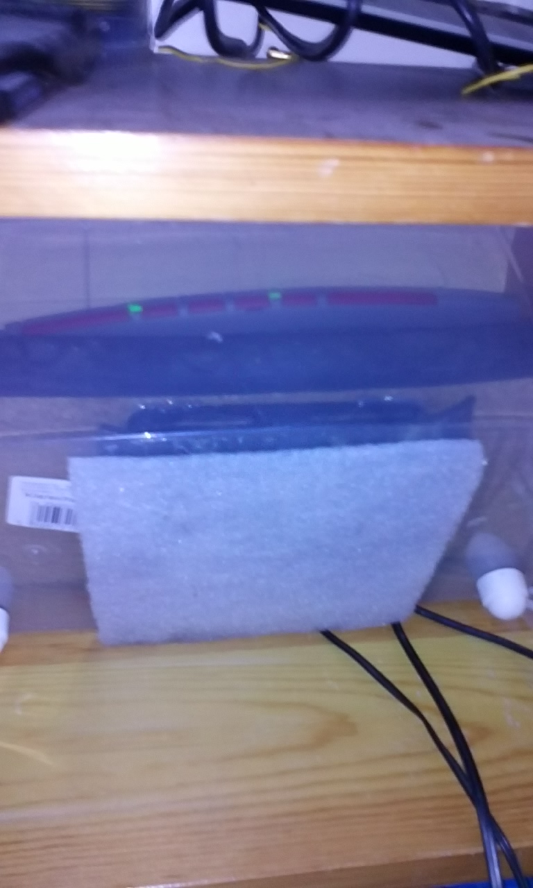

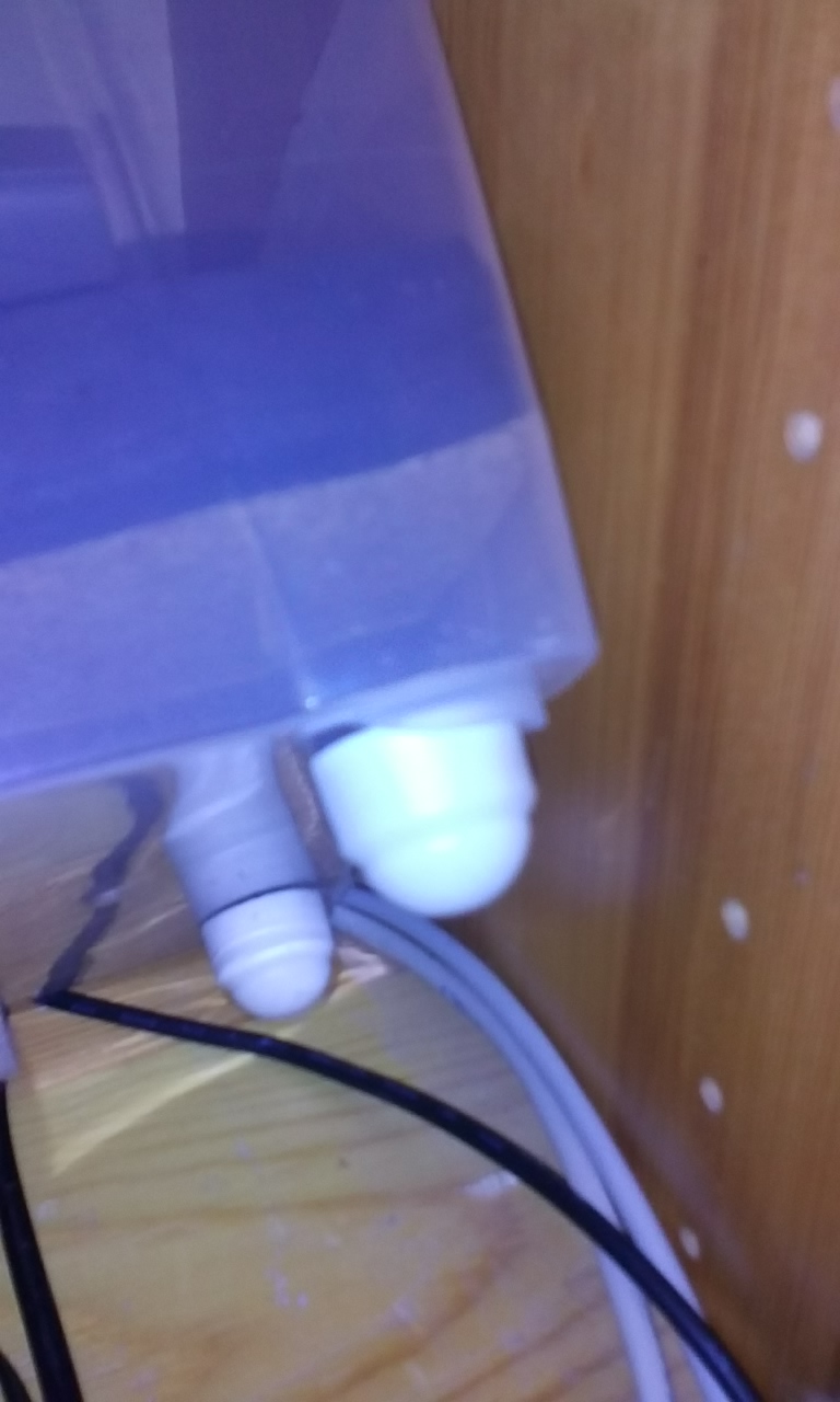

OP #3270705
So, die Fritzbox ist jetzt in der "Kühlbox".
Mal morgen früh messen und wenn es wieder richtig heiß ist.
Einen Vorteil hat es schon: Sie kann nicht mehr so sehr zu stauben.
Bei Interesse poste ich auch noch Bilder. Aber dabei gilt, es ist kein
Kunstwerk, sondern nur ein schnelles und zweckmäßiges Projekt.

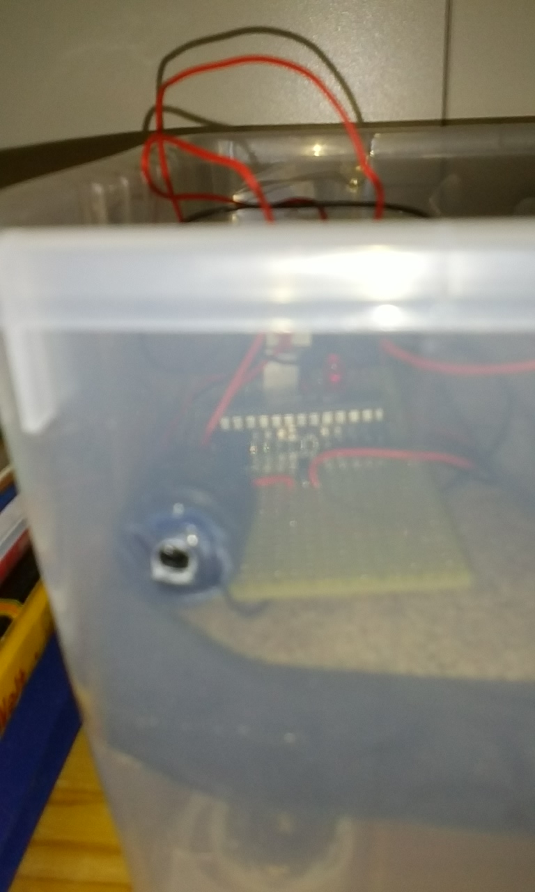

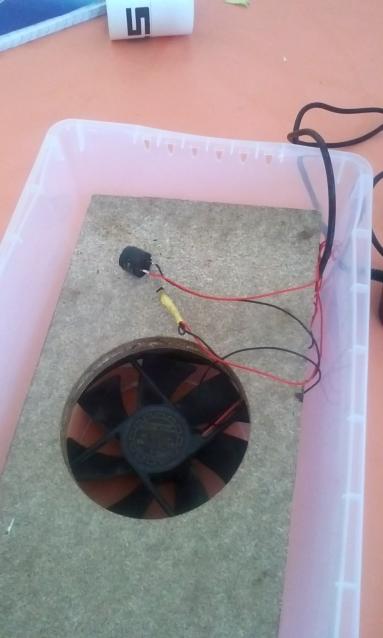

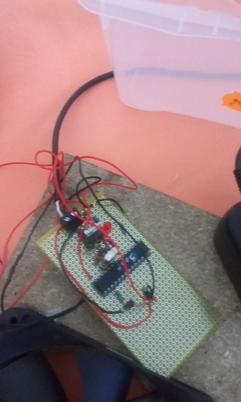

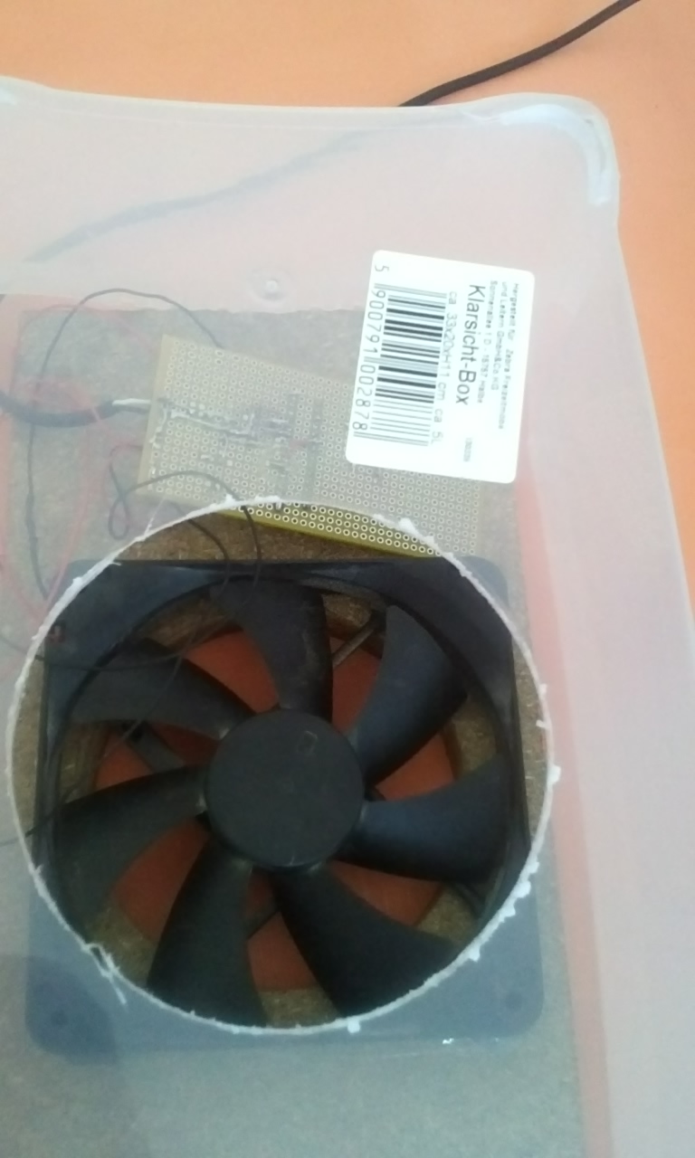

OP #3271857
Na gut, dann hier ein paar Bilder.
Vorweg:
Dies ist kein Kunstwerk und es soll lediglich den Zweck erfüllen, die
Fritzbox kühl zu halten.
Erste Maßgabe war, es darf an der Fritzbox kein Eingriff erfolgen
(Garantieverlust). Kostengünstig sollte es sein und einfach nur
funktionieren.
Füße sind zwölfer Muttern mit Kappe, Brett war noch über und der Lüfter
ist aus einem PC Netzteil.
Also fielen nur die Platine, der Mega, Piepser und der Rest der
Schaltung an.
Die Led ist zur Kontrolle, ob 5 Volt anliegen.
Das ganze wird über ein Steckenetzteil versorgt, da ich auch nicht an
das Netzteil der Fritzbox wollte (Garantieverlust).
Die Steuerung ist nichts Besonderes. Ein DS18B20, ein Piepser und ein
Transistor. ATmega328 (muss nicht sein, aber in Arduino hatte ich das
alles schon fertig programmiert und musste nur wenig anpassen).
Der auf der Fritzbox festgeklebte DS18B20 (auf einem Lüftungsschlitz
geklebt)erfasst die Temperatur in der Abluft der Fritzbox.
Eine Grunddrehzahl von 25% PWM ist eingestellt. Zwischen 25°C und 45°C
erhöht sich die Drehzahl auf 45% PWM, ab >45°C 100%PWM. Bei 70°C geht
der Alarm an.
Da ich selbst nichts in der Richtung gefunden habe und viel von heißen
Fritzboxen las, denke ich mir, wird es vielleicht eine Vorlage für
eigene (und schönere) Entwicklungen sein.

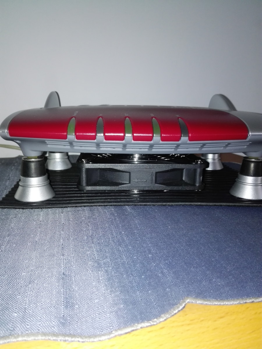

#3271919
also hast du praktisch eine Tupperbox genommen, einen zwischenboden
eingesetzt, unten ein Loch für den Lüfter reingemacht sowie die
Steuerung daneben, und oben die FB reingestellt?
Zum vergleich - bei mir steht die FB und der Lüfter bläßt konstant mit
8V drauf.
diese Lösung ist noch schlechter gemacht als deine also von dem her ist
deine Lösung viel besser.
OP #3271986
> 8V drauf.
Vielen Dank!
Was mir zusätzlich wichtig war, dass sie nicht mehr so einstaubt. Sie
seht bei meinem Sohn im Zimmer und da gehe ich nicht so oft rein um
sauber zu machen.
Gast #3272388
Meine 7170 wird passiv dadurch gekuehlt, dass sie auf einem Kuehlkoerper
steht, der eigentlich fuer eine Festplatte vorgesehen ist.
Dadurch erreiche ich eine Temperatur wenns heiss ist von 37 Grad und bei
normaler Raumtemperatur auch 35 Grad.
Siehe dazu letztes Bild unten in meinem Blog-Eintrag:
