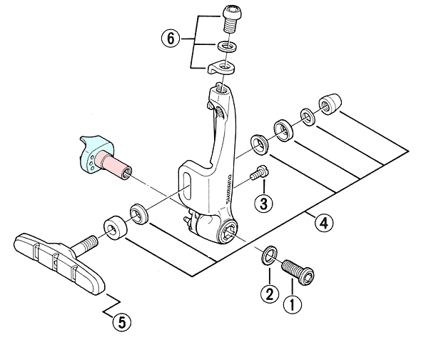

ich bin gerade dabei, mein gar nicht mal so altes Fahrrad wieder etwas
in Schuß zu bringen. Dabei habe ich festgestellt, daß die Achsen, auf
denen die Bremshebel laufen, sich etwas im Verhältnis zur Vordergabel
bewegen lassen. Leider kann ich nicht feststellen, ob diese Achsen
eingelötet, gepreßt oder geschraubt sind- und ob es dafür Ersatzteile
gibt.
Hat jemand eine Ahnung, wie das bei den Bremsen nach dem Shimano
100GS-System gelöst ist oder hat gar eine Zeichnung?
Viele Grüße
Nicolas

Nicolas S. schrieb:
> Achsen, auf denen die Bremshebel laufen, sich etwas im Verhältnis zur
Vordergabel bewegen lassen.
Was für eine Gabel ist das? Federgabel? Wie alt ist das Rad?
Du meinst vermutlich die Stehbolzen, die ursprünglich für
Cantileverbremsen eingeführt wurden. An denen werden auch die
mitterweile üblichen V-Brakes befestigt.
Was bedeutet "sich im Verhältnis zur Vordergabel bewegen"? Lassen sie
sich nach außen drücken? Lassen sie sich in der Vertikalen bewegen?
Üblicherweise sind die Stehbolzen* an der Gabel angelötet bzw.
angeschweißt, bewegen lässt sich da nichts.
Kannst Du ein Photo von der Gabel mit den Stehbolzen hier einstellen?
Auf dem Bild hier
http://bernd.sluka.de/Fahrrad/Shimano/TM/BR-M600_1997.gif
sind das die in Flucht mit Schraube (1) liegenden Teile mit
Innengewinde.

Also diese Bolzen, auf die die Bremse aufgesetzt wird, dürfen sich nicht
bewegen. Die sind fest am Rahmen/Gabel angeschweisst.
Was höchstens sein kann, dass beim Bremsen die Gabel flext. Drückt man
richtig die Bremse, drückt es die Gabel samt Bolzen und Bremsarm
auseinander. Das wäre je nach Gabel normal.
Um das zu minimieren könntest du einen Brakebooster verwenden:
http://www.fahrradlexikon.de/bilder/Brakebooster.jpg
Aber erklär wirklich nochmal genau mit Bild was sich da bewegt

Das Bild ist super. Der rosa markierte Teil wackelt im blau markierten
Teil, der mit dem Rahmen verlötet ist. Auf das Ganze bin ich erst
gekommen, weil ich einen "Brake Booster" verbauen wollte, weil ich
gemerkt habe, daß er sich im Laufe der Zeit immer weiter nach außen
gearbeitet hat.
Das Rad ist jetzt zwanzig Jahre alt und die stählerne Gabel ist
natürlich ungefedert. Ein Foto kann ich jetzt nicht machen (will hier
niemanden wecken).
Bremsentyp ist "low profile cantilever", wie er zu der Zeit weit
verbreitet war (warum sehen die eigentlich aus die ein "V", während
"V-brakes" eher wie ein Kragbalken, engl. "cantilever" aussehen?)
Wie ein Stehbolzen fühlt sich das Teil allerdings nicht an- sonst könnte
man es ja einfach wieder fest einschrauben. Da das Teil in der Zeichnung
mit dem am Rahmen verlöteten Teil eine Einheit bildet, sinken gerade
meine Hoffnungen einen Ersatz zu finden.

Nicolas S. schrieb:
> Der rosa markierte Teil wackelt im blau markierten Teil, der mit dem
Das klingt nicht gut.
Das ist ein gutes Provisorium. Allerdings ist natürlich nicht
sichergestellt, ob die Bolzen sich nicht eventuell weiter lösen und nach
vorne aus dem Anlötteil herauswandern -- da sie beim Bremsen auf Zug in
genau dieser Richtung belastet werden, ist das eine unschöne
Vorstellung, gegen die ein "Brake Booster" nicht hilft.

> Da das Teil in der Zeichnung mit dem am Rahmen verlöteten Teil eine
> Einheit bildet, sinken gerade meine Hoffnungen einen Ersatz zu finden.
Neue Gabel. Oder jemanden finden, der die Teile ab- und neue wieder
anlöten kann; aber das sollte nicht einfach irgendwer mit 'nem
Schweißerschein sein, sondern jemand mit Erfahrung im
Fahrradrahmenbau, denn die Materialstärken bei Fahrradrahmen (und dazu
zählt so eine Gabel nunmal auch) sind knapp vor gefühlsecht.
Wirtschaftlich wird sich das sowieso nicht lohnen, also:
Neue Gabel.
Viel Glück!

Ich habe schon soetwas befürchtet, daß es ursprünglich mal verlötet oder
vernietet war. Was von beidem muß ich wohl ausprobieren.

für mich ist die Frage soweit geklärt: Urspünglich waren die Stehbolzen
mit ihrem Sockel (also blau und rosa) wohl miteinander verlötet. Nachdem
die Verbindung wacklig war, ließ sie sich mit einem Abzieher lösen.
Anschließend habe ich einen neuen Stehbolzen aus C45 gedreht, der mit
dem Sockel jetzt verschraubt ist. Überschlägig ist der neue Stehbolzen
nun mehr als eine Größenordnung fester als die urspüngliche
Lötverbindung.
Also Problem gelöst, ich fahr bald wieder.
