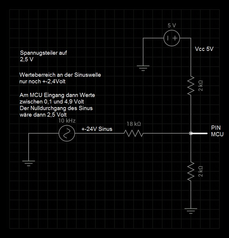

Man könnte vielleicht mit zwei analogen Eingängen arbeiten. Mit Dioden
kann man dann die negative Halbwelle ja Gleichrichten und an Eingang B
schicken und die positive Halbwelle an Eingang A .....
Mit einem Spannungsteiler kann man dann auch 24V an einen 5V Eingang
betreiben. Über einen Poti kannst du dann die Spannung noch justieren.
Müsstest dann aber auch bedenken das über eine Diode ca 0,6V abfallen
von Martin N. (kaktus2)
Hier, so würde ich das machen... habe ich eben gezeichnet in der
Schnelle.
Alles andere fand ich zu kompliziert!
Würde man die 18kOhm gegen einen Poti tauschen könnte man die
Amplitudenhöhe noch einstellen...
von Michael S. (msb)
Ja, den Spannungsteiler sehe ich auch.
Dioden sind eher problematisch.

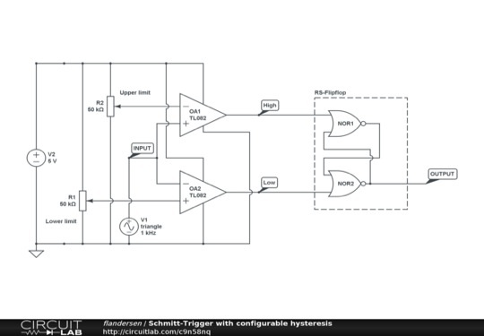

Allerdings muss ich die Hysterese at runtime von einem Prozessor
einstellen (hatte ich vergessen zu sagen)
Dachte bisher an einen NE521 (zwei Komparatoren und ein RS FF)
Plus ein 8-Fach I2C DAC (weil ich 4 Inputs auf einer Platine bediene),
alternativ evtl DigiPots.
Also die Hystereseschwellen soll dein MCU einstellen können nicht du
selber manuell richtig? Ich würde sonst auch DigiPots nehmen und über
i2c ansteuern oder so...
Ja, eine MCU stellt das ein.
So ungefähr wie in angehängter Datei, aber mit DigiPots und +/-
Versorgung könnte es aussehen.

Wenn es nicht sonderlich genau oder linear sein muß, könnte ich mir
einen Weg über eine Wandlung in Strom und dann über Optokoppler
vorstellen. Ohne Hilfsspannungsübertragung über die galvanisch getrennte
Strecke wäre der Eingang dann aber eher niederohmig.
von Falk B. (falk)
Solche Signale muss jeder Tasktopf bzw. Oszilloskop verarbeiten, also
sollte man dort mal suchen. Kompensierte Spannungsteiler, ggf.
Umschaltbar zwischen 5V/24V incl. Klemmung. Sollte bei max. 2 MHz nicht
so wild sein.

Wenn es ein digitaler EIngang sein soll, ist der Pegel wohl egal und
kann auch limitiert werden. Also reicht ein OP mit
Eingangsoffsetverschiebung und Begrenzer-Z-Dioden auf den 3,3 V Pegel-

Programmierbare Schaltschwelle ist Schnickschnack und TL082(?) sind
natürlich zu langsam. Richtige Komparatoren dürfen es schon sein.
Viel wichtiger wäre sauberes Timestamping. Also Minimum ein Latch
für die 4 Signale mit einem vom Gerät vorgegebenen Takt.
