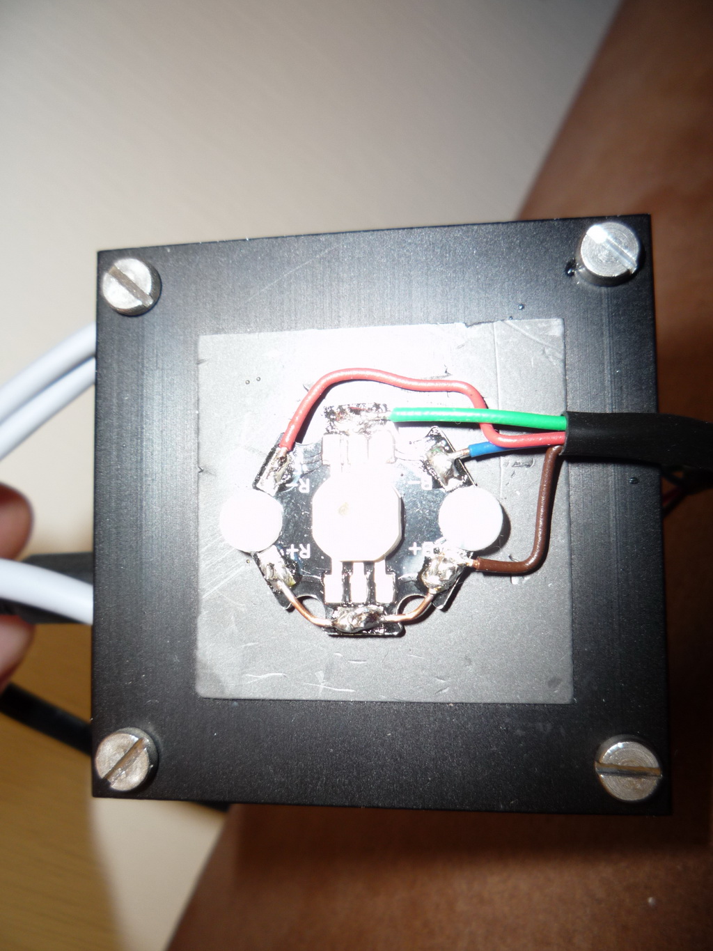

von Thomas D. (thomasderbastler)
Bei einem 3W RGB LED nimmt man minimum einen 45x45mm KK das Ding auf
dauer gesund zu halten.

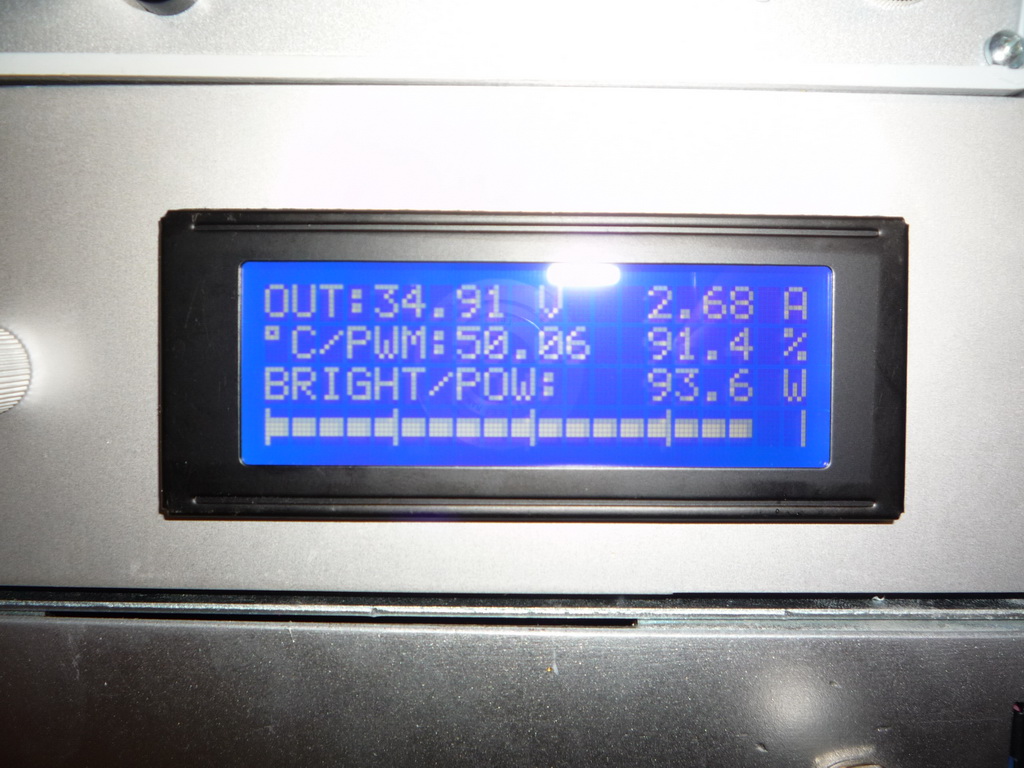

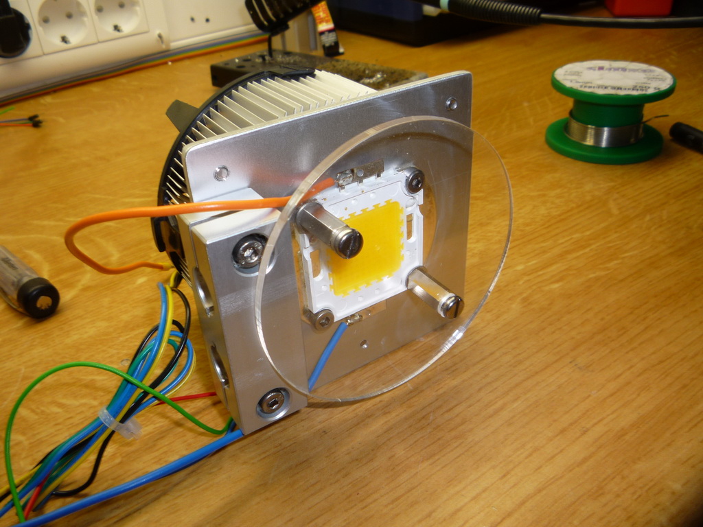

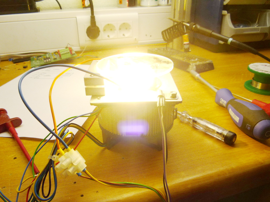

Nun mal so als Gag....wegen Wärme...100W LED mit einem CPU Kühler nach
ca 30 Min..Habe mal auf die Schnelle zusammengefrickelt..Noch nicht
optimal !

von Gerald (Gast)
wtf, wie krass ist das denn bitte? Wieviel Lumen kommen da raus? 5000?
Nach Datenblatt etwa 10.000..das Teil ist wirklich Overkill !
Konnte nichtmal richtig knipsen..musste die Helligkeit vom Bild
runterdrehen sonst sieht man nichts.

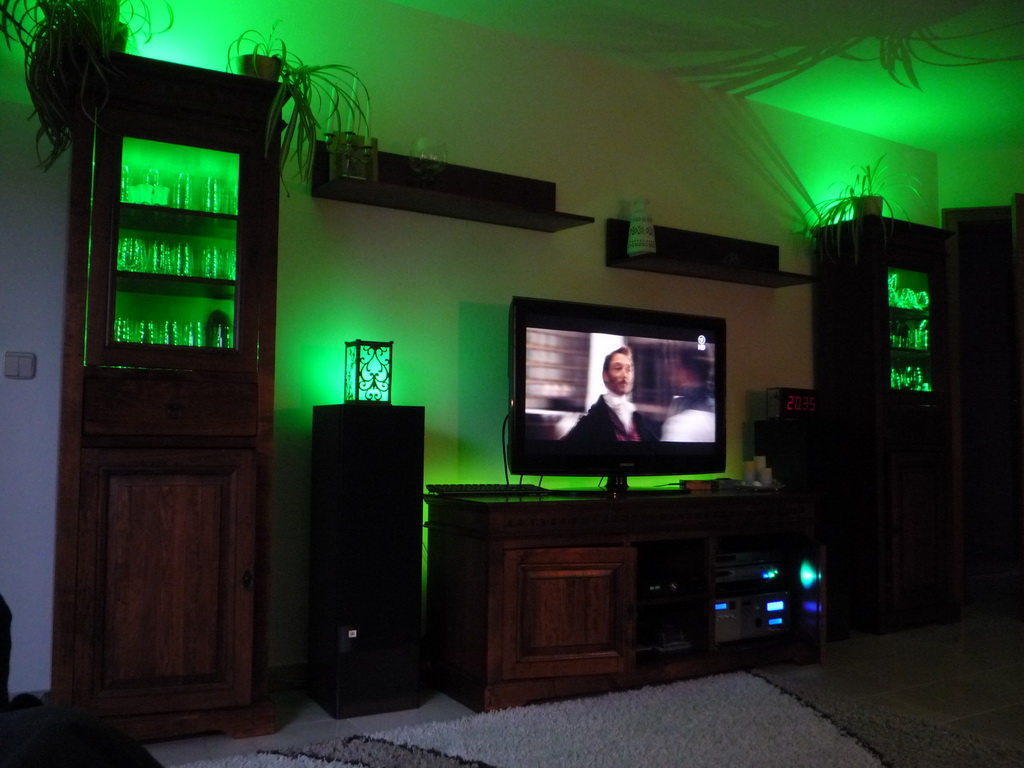

von Mw E. (Firma: fritzler-avr.de) (fritzler)
Ah also Werkstatt, ich arbeite ja lieber mit LED Strips.
Hoffe diese Woche das Projekt noch fertig zu stellen.
-> RGBW Beleuchtung fürs Zimmer.
Aus nem 72W/5m RGB Streifen und 72W/5m Weiß Streifen
Sowie 4 Spots zu 10W.
Alles per DMX steuerbar ;)

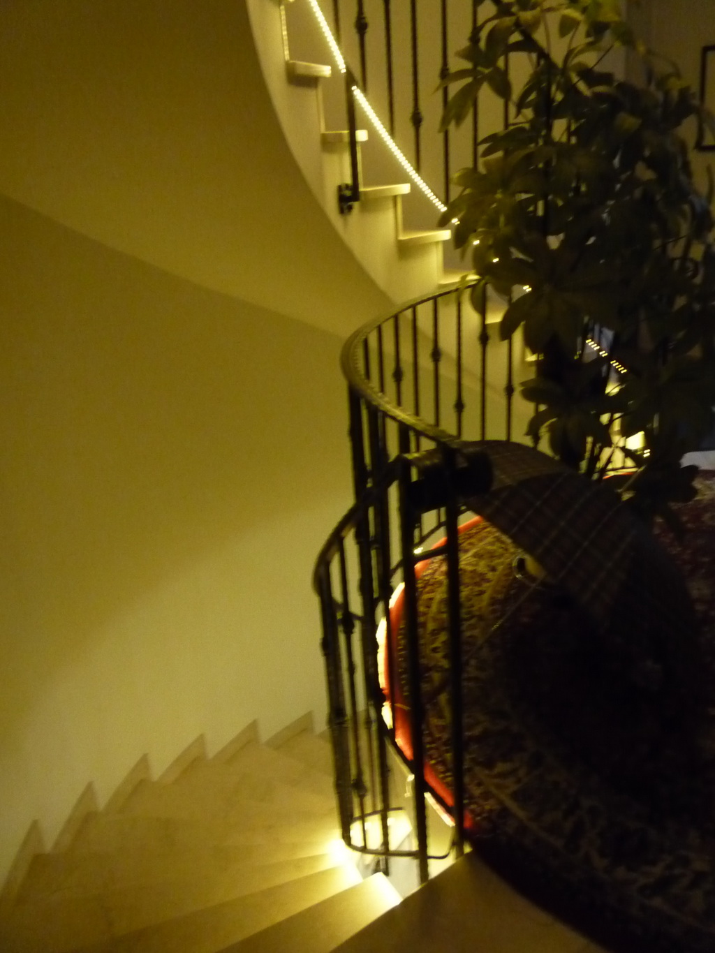

uhmmm habe ich schon , denke hunderte Meter an LEd Stripes verbaut.
Alleine im Treppenhaus 30 Meter...
Küche Bodenbeleuchtung 25 Meter...einmal rum..
Zig Atmega8 "vergraben"

Auf das "peinlich genau" für dieses "wie" kommt es nicht an, denn das
widerspricht dem Sinn einer "Empfehlung".  Es kommt einfach darauf an,
daß die Wärme abgeführt werden kann, ohne dabei die interne max.
Sperrschichttemperatur zu überschreiten (ok, max. Sperrschichttemperatur
ist auch wieder nur eine "Empfehlung", je nachdem, ob man mehr oder
weniger als Glühlampenlebensdauer möchte ;-) .
Das, was TdB so in seinem ersten Post zeigt, wäre pro LED eine Variante
(nach meinem Gefühl könnte der KK aber kleiner sein ;-)
