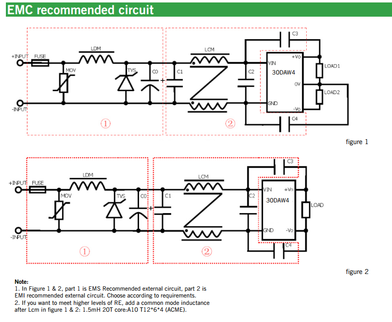

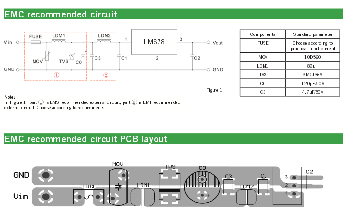

in den beigefügten Schaltbildern ist im EMS-Bereich eine LDM Spule
eingezeichnet.
Welchen Spulentyp würde man für solche Zwecke verwenden? Könnt ihr mir
bitte einen Vergleichstyp aus dem Reichelt oder Conrad Sortiment
benennen?
Was bedeutet "LDM" ausgeschrieben?
Vielen Dank
Gast #3258800
"L" steht für "Induktivität", "D" für "Differential" und "M" für "Mode".
"C" steht für "Common". Also unterscheidet man hier zwischen "Common
Mode Chokes" und "Differential Mode Chokes".
Die Drossel muß natürlich denn Nennstrom aushalten, einmal thermisch und
natürlich auch magnetisch. Sie darf also beim Nennstrom noch längst
nicht in die Sättigung gehen. Vorteilhaft ist noch eine hohe
Eigenresonanzfrequenz und ein geringes Streufeld.

Sag mal, hast du dir überhaupt die Bilder angeschaut??
#3259605
Kai Klaas schrieb:
> Das ist doch der Fall, da das die vom Hersteller empfohlene
> Schutzschaltung ist.
1. Wo ist die Dimensionierung des Herstellers? Bei der rechten Abbildung
steht "choose according to requirements".
2. Ich habe versucht, dem TE die Funktion seiner Schaltung zu erklären,
ohne allerdings explizit auf die dargestellte Schaltung Bezug zu nehmen.
Also, TVS ist die schnelle Diode ( als Feinschutz ). MOV ist der
Mittelschutz, von der Diode über eine Impedanz entkoppelt ( Funktion wie
oben beschrieben )( MOV ist ein metal oxide varistor ); die Impedanz zum
Grobschutz im Keller ist dann hier die Stromleitung. Das gilt
grundsätzlich auch für Gleichspannungssysteme, die ja von irgendwo (
Trafo? ) aus dem öffentlichen Netz gespeist werden. Bei Bord- und
Inselnetzen ist die Situation etwaa anders.
#3259655
Steht im Datenblatt.
>Bei der rechten Abbildung steht "choose according to requirements".
Der Hersteller empfiehlt zwei Komponenten, einen Surge-Schutz und einen
Schutz gegen Abstrahlung. Je nach Anwendung kann er diese Komponenten
miteinander verbinden. Das ist gemeint mit "choose according to
requirements". Wenn die Eingangsleitung beispielsweise länger ist, kann
Abstrahlung relevant sein. Ist sie sehr lang, kann im industriellen
Umfeld zusätzlich Surge relevant sein. Wird die Schaltung dagegen
unmittelbar von einer niederohmigen Quelle ohne irgendeine Leitung
versorgt, kann auf beide Komponenten verzichtet und der Wandler direkt
in der Nähe eines Siebelko etc. plaziert werden.
Nein. Die Schaltung wird beispielsweise von einer industriellen +24V
versorgt. Der Varistor ist dann der Grobschutz gegen Surge und Burst und
die Transzorb ist der Feinschutz. Die LDM-Drossel verschleift die
steilen Flanken von Burst und Surge und begrenzt damit etwas die Ströme
in die Transzorb und den Elko. Elko und LDM-Drossel bilden gleichzeitig
ein Tiefpaßfilter, das Störungen von außen ebenso vermindert, wie die
schnellen Strompulse, die der Wandler selbst zieht.
Die LCM-Drossel ist eine Gleichtaktdrossel, die die Abstrahlung von
Common-Mode-Noise gegen Erde unterdrücken soll. Dies ist wichtig für die
CE-Abstrahlungsmessungen. Der Streufluß dieser Drossel bewirkt
gleichzeitig eine differentielle Filterung der höchsten Schaltfrequenzen
und unterstützt damit das Eingangsfilter, welches die ganz hohen
Frequenzen nur unzureichend filtern kann.

#3259805
>-Wie werden 24 V- Industrienetzteile versorgt, und was geschieht an
>ihnen im Fall einer (heftigen) Überspannung?
Es geht hier um die ausgangsseitigen Surges, aufgrund der oft langen
Leitungen im industriellen Umfeld.
>-Das Datenblatt mit numerischen Herstellerangaben konnte ich nach wie
>vor nicht finden?
Der TE hat das rechte Bild aus einem meiner älteren Beiträge gekapert
ohne auf die Quelle hinzuweisen. Das vollständige Datenblatt findet sich
hier:
http://www.gaptec-electronic.de/datenblaetter/Datenblatt_30DAW4_1.0.pdf
>-Bursts als Gleichtaktgrößen werden üblicherweise von mit
>Wickelkapazitäten behafteten Induktivitäten, die zudem von der
>"-"-Leitung gebrückt werden, nicht wesentlich beeinflußt.
Nichtsdestotrotz wurde die Schaltung mit Bursts getestet. Es ist
richtig, daß Burst üblicherweise, also auch in den CE-Tests, als
Gleichtaktstörung eingekoppelt wird. Einige Hersteller testen aber auch
differentiell.
>-Elkos sind generell für HF-Anwendungen ungeeignet.
Deswegen ist dem Elko ja auch ein keramischer Cap parallelgeschaltet.
Und bei Surge wird übrigens auch ein Elko wirksam, weil Surge relativ
langsam ist.

#3260845
>Die Entkoppelungsdrossel liegt aber in der Uin+ -Leitung? Diode und
>Varistor am Eingang des Wandlers? Und am Ausgang liegen die
>Load-Widerstände???
Du hast eine industrielle +24V Versorgung, die sehr ausgedehnt durch die
Anlage verlegt wird. Irgendwo schließt du dann den DC/DC-Wandler an.
Dann bildet sich am Eingang des DC/DC-Wandlers eine surge-gefährdete
Leitung. Also, mußt du den Eingang des DC/DC-Wandlers gegen Surge
schützen.
>> hier:
>Also insider-Wissen, mit dem sich punkten läßt!
Im rechten Foto steht auf dem DC/DC-Wandler "30DAW4". Hättest du danach
gegoogelt, hättest du das Datenblatt sofort finden können.
>> Es ist ... richtig, daß Burst üblicherweise, also auch in den CE-Tests, >als
>> differentiell.
>Ja holla, ein neuer burst- Generator und eine neue burst-Norm, nach der
>Gleichtaktgrößen auch differentiell eingekoppelt werden können???
Natürlich kannst du denselben Burst-Generator mit demselben
Einkoppelnetzwerk verwenden. Außerdem wurden die CE-Normen nachträglich
auf reine Gleichtaktmessungen abgeschwächt. In der Anfangszeit hatte man
sich überlegt, auch differentiell zu messen.
Die Hersteller von DC/DC-Wandlern testen gerne Burst differentiell, weil
bei einigen Anwendungen die Masse nicht mit der Eingangsleitung
mitgeführt wird.
>Obere Grenzfrequenz etwa 800 kHz; für HF relativ langsam, für Elkos
>hingegen...???
Ein 680µF/50V FC-Elko von Panasonic hat ein ESR von 0,05 Ohm bei 100kHz
und ein ESL von 20nH. Das ergibt eine Impedanz von unter 0,2 Ohm bei
1MHz. Ein solcher Elko ist bei Surge also voll wirksam.
