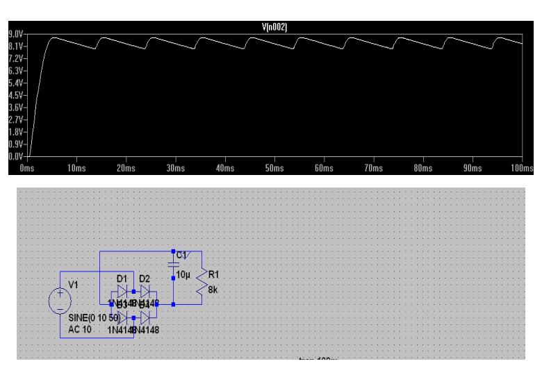

So hab nun endlich mal diese LTspice-Programm aufgespielt und arbeite
mich nun langsam ein.
Mit viel Mühe habe ich nun einen Brückengleichrichter hinbekommen, hab
aber ein paar Anfängerfragen:
1. Die Masse musste ich oben hinlegen, damit die Spannung positiv
rauskommt.
Ist es richtig, dass alle Spannungen mit Bezug auf die Masse dargestellt
werden? Die Spannung am Generator sieht nämlich etwas eigenartig aus.
(geht von -1V bis +9V).
2. Bei der Diodenbeschriftung stört mich die große Schrift. Gibt es ne
Möglichkeit, die Schrift zu verkleinern oder die Schaltung selber
nachträglich zu vergrößern? Mit der Zoom-Funktion wird Alles größer oder
kleiner. Oder war es einfach nur ungeschickt, die Dioden so eng
beieinander hinzulegen?
Mich freut es, dass mir überhaupt erst mal ne Schaltung gelungen ist...
Gibt es sonst noch Dinge, die einfach anfängermäßig nur schrottig sind
und die man sich nicht angewöhnen sollte?
Ja.

Die Bauteile so weit auseinander zeichnen, dass kein Text überlappt.
SPICE braucht ein Bezugspotential(0V). Deshalb muss mindestens ein
GND-Symbol angeschlossen werden.

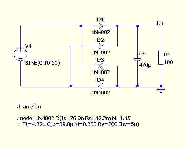

Hier mal ein Beispiel bei dem ich eine Diode verwendet habe die nicht in
der LTspice-Library ist.
Google: LTspice
http://www.fh-kl.de/~robert.hingsamer/download_labor/baus2/LTspiceIV%28Mai2010%29.pdf
> rauskommt.
Weil Du die Dioden so gelegt hast dass die positive Spannung auf der
unteren Leitung rauskommt...
Nein, Du kannst den Bezugspunkt festlegen (Rechtsklick ins Schaltbild,
"Set Probe Reference"). Default ist aber natürlich Masse, ist ja oft
sinnvoll.
Ja, lass einfach mehr Platz. Ist ja ein virtuelles Zeichenblatt, das ist
so ziemlich unendlich gross, kein Grund mit Platz übermässig zu geizen.
Einen wirklich schönen Schaltplan kriegt man aber nur mit Übung und
einigen Überarbeitungen hin.

Jasch schrieb:
Ach ja, Du kannst im Control Panel die Schrift verkleinern. Wobei das
halt nur soweit geht bis es unlesbar wird weil die Beschriftung sehr
viel kleiner als das dazugehörige Bauelement ist...
