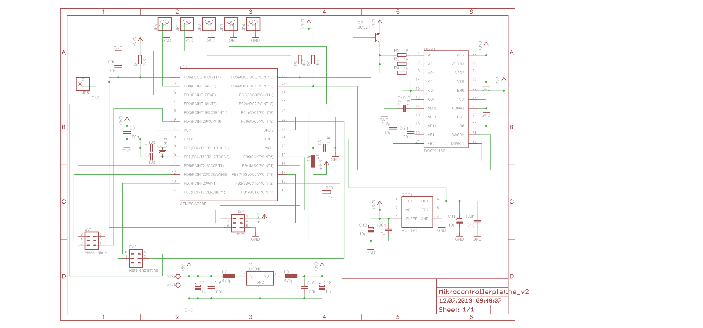

von Frank W. (frankydaniels)
Hier ist der Schaltplan von meiner kompletten Controllerplatine
von Markus U. (markjus) Benutzerseite
Betreibe das Display als allererstes doch mal mit einer separaten
(galvanisch getrennten) Betriebsspannung, um es als Ursache
auszuschließen.
Der Code zu dem ganzen wäre ja auch noch ganz interessant.

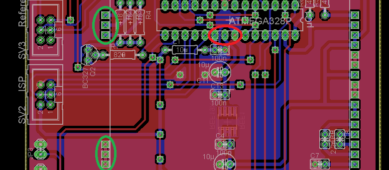

Es tut mir leid, dass ich jetzt erst schreibe, aber ich kam die Tage
nicht dazu. Also wie gewünscht ist hier der entsprchende Ausschnitt
meines Layoutes. In rot eingekreist von links nach rechts: AVcc, Aref
und GND2. In grün eingekreist sind die Anschlüsse der Beleuchtung, oben
Anode unten Kathode.
Ich hatte zu beginn auch die Vermutung, dass es ein Massenproblem ist,
wesshalb ich noch ein paar Durchkontaktierungen hinzugefügt habe.
Daraufhin wurde das Ergebnis besser aber es ist immernoch eine
Abweichung erkennbar (die bereits genannten 4%).
Wie gesagt, ich habe mit einem Multimeter direkt an den Pins des
Controllers von Aref nach GND2 gemessen und die Referenzspannung ändert
sich nicht durch das Ein- und Ausschalten der Beleuchtung! Das ist für
mich ja das verwunderliche.

von Peter D. (peda)
Die 820R sind ja recht niederohmig, da fließen dann 4mA und heben den
internen GND an.
Bei ADC-Anwendungen sollten größere Lasten mit High geschaltet werden.
von Walter T. (nicolas)
Wenn Du Dir wirklich genaue ADC-Messungen versprichtst, solltest Du
vielleicht noch ein wenig Arbeit in die Masse"fläche" stecken. Für
analogen Kram brauchst Du mehr Fläche und weniger Inseln.
Oder die Masse komplett von Hand routen.

Naja ich habe auf der Bottomseite vielleicht eine nicht optimal große
Massefläche. Aber die Fläche auf der Topseite ist ja ebenfalls Masse.
Durch die Durchkontaktierungen habe ich doch dann eine anständige
Anbindung oder nicht? Ich habe auch mal die Spannung zwischen der
Eingangsmasse(Masse des Netzteils) und der Masse an dem ADC gemessen ob
hier ein Potentialunterschied besteht. Dem war aber nicht so.
Schau Dir mal exeplarisch die Gegen um das linke Pad von L1 an. Da hängt
alles in der Luft. Und das völlig unnötig.
Oder besser: Druck mal Dein Layout aus und mal mit ein paar Buntstiften
die Strompfade nach.
Und der Anschluß von VCC ist weit weg vom GND-Pfad. Denke ich. Ist
nämlich nicht auf dem Bild.
