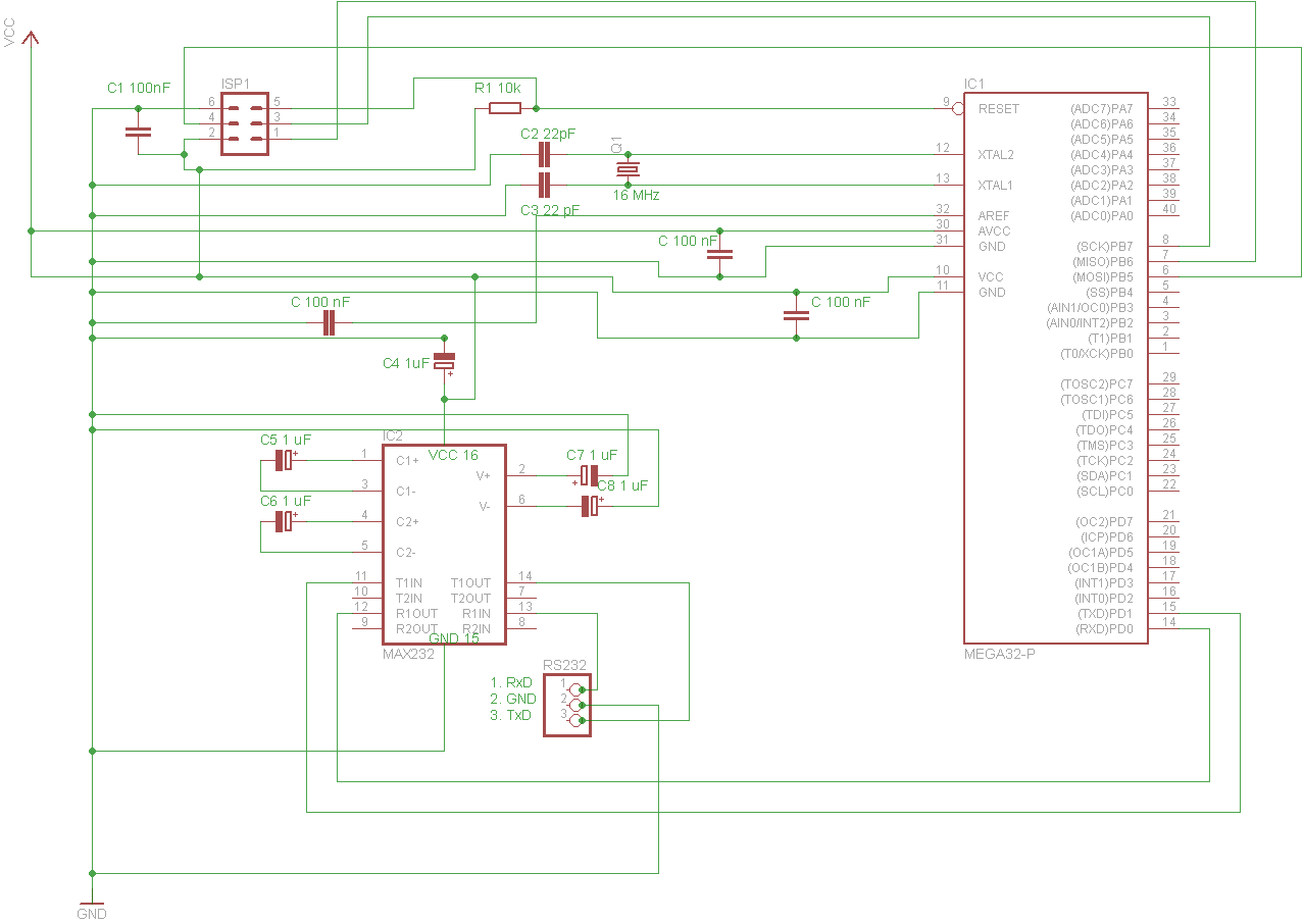

Hallo Mugen,
was mir in 30 Sekunden aufgefallen ist:
- Kann es sein, dass bei IC2 die Spannungsversorgung fehlt ? Probiert
mal   "Invoke" dann erhältst Du die Spg-Anschlüsse.
- Ich hätte die Bauteile eher auf die rechte Seite vom ATmega
gezeichnet. Macht es - für mich - übersichtlicher.
- Der Atmega könnte noch 1-2 100nF Cs gebrauchen. Ich nehm eigentlich
bei jedem IC und jeder Versorgungsspannung immer 100nF und setzen dann
am Versorgungsstecker der Schaltung nochmal 10uF mit 100nF.
Bei ARef würd ich auch noc einen 100nF ran setzen.
- Hat eine RS232 nicht GND an Pin5 ?
- Der Max232 läuft auch stabil mit 100nF anstatt der 1uF.
Pepe

#3259623
Pepe schrieb:
> Wir haben den MAX232ECWE jetzt schon 3000-4000x verbaut mit
> 100nF und noch keine Probleme gehabt.
Da hilft das Datenblatt. MAX232E ist mit 1µF spezifiziert! Siehe
http://datasheets.maximintegrated.com/en/ds/MAX202E-MAX241E.pdf auf der
ersten Seite unten.
Es kann durchaus sein, dass da genug Reserve drin ist. Und es geht
erstmal "nur" die Spannung in die Knie. Bis die erlaubten 5V
unterschritten werden ist noch Luft, und die Last hat auch nicht immer
den erlaubten kleinsten Wert von 3kOhm. Und dann geht es ja auch noch,
da die Empfänger ab 3V schalten müssen. Lediglich der Störabstand wird
geringer.
Aber sauber ist das nicht...
Gruß Dietrich

@ Jim Meba
"An AREF gehört IIRC auch ein C ran."
->AREF ist doch nicht angeschlossen. Muss man den auch irgendwo
anschließen? IIRC finde ich irgendwie nicht. Welcher Pin ist es?
@ Dietrich L
Ich konnte leider keinen Stecker finden. Deswegen nam ich die Buchse.
Jetzt habe ich es durch Pin-Header ersetzt.
@JensM
"V+ vom Max232 wird nicht mit VCC verbunden"
Die sind doch nicht verbunden. Soll ich etwa die Verbindung zwischen
Pin2 und VCC kappen? oder meinst du was anderes?
@ Εrnst B✶
Danke für den Tipp. Die Seite habe ich nicht gesehen.
@Rainer V.
Natürlich. Genau den habe ich als Referenz genommen und für den besseren
Verständnis so gezeichnet wie ich es mir vorstelle. Ich bin kein
Elektrotechniker. Ich studiere Informatik und so was "kompliziertem"
hatte ich bis jetzt nicht zu tun.
PS: Ok. Ich habe jetzt VCC, AVCC, GND mit Abblockkondensatoren versehen.
Die zwei Widerstände(je 100R bei RxD und TxD) habe ich raus genommen.
Die RS232 Buchse habe ich durch 3-Pin-Header ersetzt. Ist die Polung von
Kondensatoren in Ordnung?
#3260028
@ Mugen
Hat mich gewundert, daß ich nach mehr als 1/2 Stunde immer noch keinen
Fehler im Plan gefunden habe. Hättest Du auch gleich sagen können. ;-)
Pin IIRC gibt es nur an AVRs, die der Hersteller gratis an registrierte
Developer verschickt. Ansonsten gilt: IIRC = "If I Remember Correctly"
oder auf Deutsch "Wenn ich mich richtig erinnere (, dann ...)".
Ich würde im Plan etwas an der Leitungsführung ändern, nicht so wild mit
vielen Ecken drin. Verschieb doch den MAX232 nach links unten und zieh
den ATmega etwas nach unten. Dann C4 weit nach links und eine gemeinsame
Vcc-Leitung nach oben. Leitung zw. ISP-Pin-4 und PB5(MOSI) ganz nach
oben an den Rand vom Plan legen, die beiden parallelen Leitungen (ISP
Pins 1 u. 3) etwas darunter verlegen.
IIRC soll AREF, falls unbenutzt, nicht in der Luft hängen, sondern an
VCC liegen. So steht das auch im Plan von Roboternetz. Immerhin ist es
ein Referenzeingang für ein definiertes Potential. Abblock-C wird wohl
allein nichts nützen und bildet womögl. mit dem ATmega noch einen
Schwingkreis. Vllt. können die Profis im Forum etwas dazu sagen.
Gast #3260044
>VCC liegen.
Nö, offen lassen. 100n dran schadet nicht.
Stell dir vor da stellt jemand im Programm
auf interne Referenz um und der Pin hängt an VCC.
Wer gewinnt da wohl?
Bla, bla. Da findet man auch viel Unsinn.
>Abblock-C wird wohl
Doch reicht. Der Rest deiner Vermutungen ist Unsinn.
Ich mach das schon in einigen Schaltungen mit Erfolg so.

#3260219
@ Holger + Mugen
Habe nochmal nachgesehen, das mit dem Abblock-C allein an AREF stimmt
wirklich. So ist das auch auf meinem Anfängerboard gemacht und so steht
es im ATmega32 Datasheet Complete, S. 238, ADC Voltage Reference. Da
steht auch was von mögl. Kurzschluß bei falschem Gebrauch von interner
und externer Referenzspannung oder beim Hin- und Herschalten zwischen
solchen. Das sollte man sich mal durchlesen.
@ Mugen
Abblocken hat nur Sinn, wenn der Abblock-C auf kürzestem Weg zwischen
den Anschlüssen liegt, an denen die Störung erzeugt bzw. nach außen
abgegeben wird. Da die Störungen per Spannung und Stromstärke aus dem
AVR kommen, muß der Abblock-C also direkt an VCC und GND des AVR-IC. Die
Zuleitungen für +Ub und -Ub sollen nicht zuerst an die Pins des AVR,
sondern an die Lötaugen des Abblock-C. Anderenfalls würde der Abblock-C
strommäßig in einem Nebenzweig liegen und nicht mehr im direkten
Stromweg der Störungen, was nicht so effektiv wäre (bei den auftretenden
hohen Frequenzen).
Ähnliches gilt ja auch für Sieb-Elkos in Netzteilen. Auch ein Drossel-L
(Ferrit, Bead) soll direkt an VCC des AVR-IC angeschlossen werden und
nicht etwa über eine lange Leiterbahn irgendwo auf der Platine.

Gast #3260279
AREF schrieb:
> Der C in der Leitung zu AREF hin muss auch zwischen AREF und GND.
> So kommt nix von der Spannung an.
Der Kondensator hängt doch zwischen ARef und Gnd - alles gut.
Bloss kein VCC an ARef, weil
Bei Bedarf kann man per Software über das ADMUX Register AVCC an ARef
schalten.
Moderator (Firma: Titel) Persönliche Seite #3260323
Mugen schrieb:
> Hier noch mal den Schaltplan
Du darfst nicht nur, du sollst sogar, und bei mir müsstest du auf jeden
Fall nicht nur 1 einziges Massesymbol einzeichnen und dann alles mit
einer Signalleitung draufziehen. Das sieht nur unschön und
unübersichtlich aus. Bei einem Brief wäre das hingeschmiert und
unleserlich.
Sieh dir mal einen "schönen" Schaltplan an und überleg dir, was denn den
so "schön" lesbar macht. Eines davon sind entkoppelte Masse- und
Versorgungssymbole, die direkt überall dort angebracht werden, wo eines
nötig ist.

Gast #3260995
Hallo Mugen,
muss noch was anmerken: Dein MAX232 wird so nicht funktionieren.
Im Eagle ist der MAX232 mit 2 Gates definiert. Du hast die
Versorgungsspannung "per Hand gemalt". Dies schließt aber
VCC und GND nicht an. Benutze die "Invoke"-Funktion im Eagle, um auch
noch die Versorgungsspannung anzuschließen. (Symbol mit 4 Gattern und
einem Zeiger )
Pepe.
