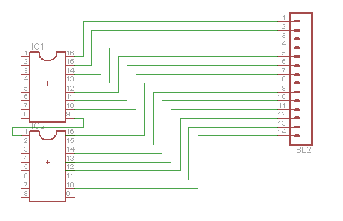

Hier mal eine Schaltung wie das ungefähr aussieht. Nochmal es ist
vollkommen egal was für ein Kabelsalat ensteht, die LED's sind nicht auf
der Platine, sondern in einem Holzrahmen, wenn man zum Beispiel eine
LED-Matrix macht, werden die LED's hier in einem Connector
angeschlossen, über Flachbandkabel o.ä.
von RobaRiot (Gast)
PS: Die beiden IC's sollen zwei 74HC595 darstellen, habe auf die
schnelle keine in Egale gefunden.

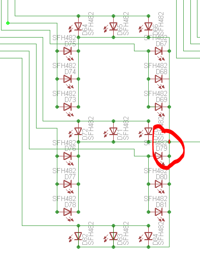

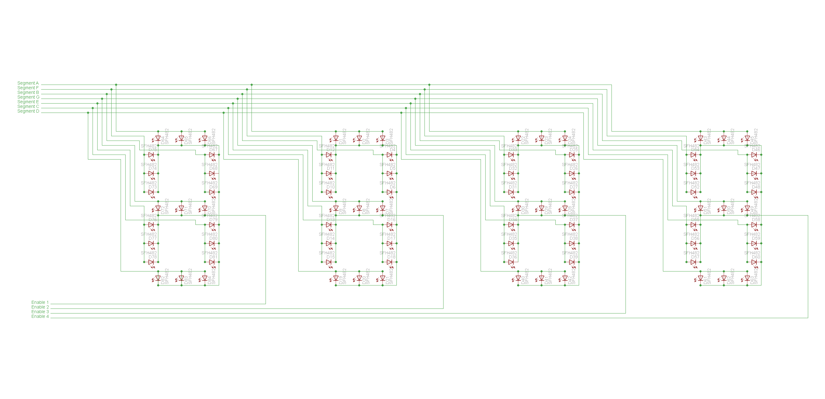

Okay ich habe hier mal nen Schaltplan für die 7Segment anzeige. Die
Vorwiderständer habe ich vergessen, dürfte aber klar sein, dass diese
hinter jede LED kommen. Die Segmente sind zu einer Mstrix aufgebaut, die
man mit den Enable-Pins ansteuern kann. Beispiel:
Wenn Enable 1 Low ist und alle anderen High, oder als Ausgang ist Segment 1 aktiviert
Kann man diese Schaltung so verwirklichen ?
von holger (Gast)
Nö, die Kathoden der meisten Leds hängen in der Luft.
von Chr. M. (snowfly)
Bei der Anforderung würde ich mir mal Charlieplexing ansehen.
9 Pins für deine 60 LEDs

von RobaRiot (Gast)
t
Ist mir auch grad aufgefallen, immer der oberer Teil der Segmente oder ?
von RobaRiot (Gast)
Okay jetzt dürfte eigentlich keine Kathode mehr lose rum hängen, alle
sind mit einem Enable-Pin verbunden.
So könnte es ja funktionieren, oder ?

von holger (Gast)
Und jetzt möchtest du 21 LEDs mit einer Enable Leitung
wo anschliessen? An einen Pin von einem 74HC595?
Der wird wohl kaum 420mA bei 20mA pro LED schlucken.
Bei 10mA pro LED futtert der auch keine 210mA.
Und bei 1:4 Multiplexing frisst der auch keine 840mA
kurzzeitig.

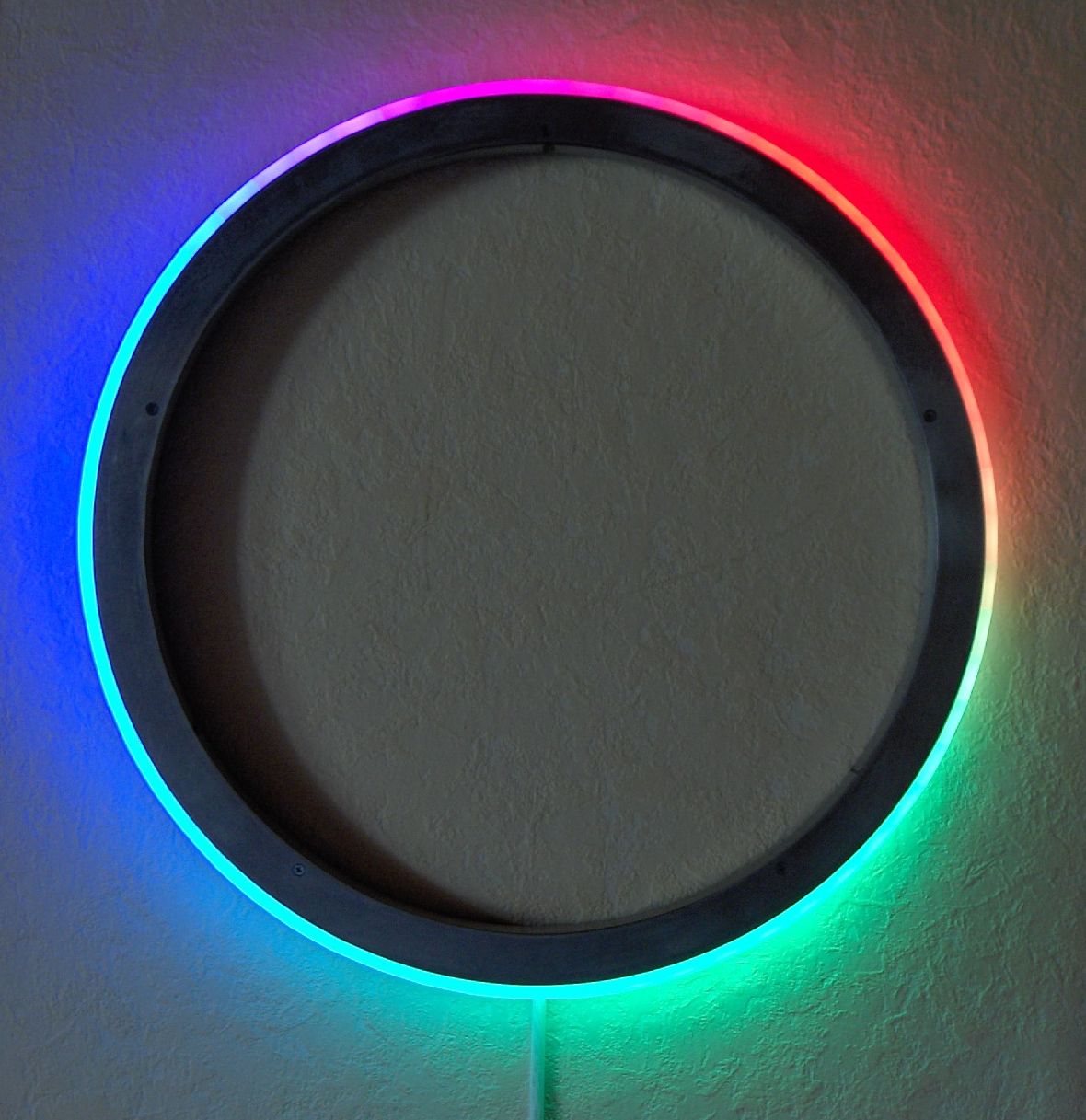

von Frank M. (ukw) (Moderator) Benutzerseite
RobaRiot schrieb:
> Wie kann man am besten 60 LED`s die in einem Kreis angeordnet sind
> ansteuern. Es soll dabei immer nur eine LED leuchten und das im
> Sekundentakt.
Ich habe es folgendermaßen gemacht:
  Beitrag "Equinox-Uhr mit 60 ATtinys"
60 ATTinys klingen erstmal ziemlich aufwendig, aber auf den 2. Blick hat
diese Idee einen ungeheuren Spaßfaktor.
Wir bauen an der Uhr zu zweit: ich kümmmere mich um die Elektronik und
die Programmierung, ein Freund arbeitet an der (aufwendigen) Mechanik.
Ein Prototyp davon ist bereits fertiggestellt und hängt (als Kreis) an
der Wand - siehe Bild. Am letzten Schliff wird aber noch gearbeitet.
Viele Grüße,
Frank

> diese Schaltung in die länge zu ziehen um die Leitungen von einem
> Connector bzw. eine Wannenbuchse zu den LED's zu führen.
Häh ? 11 Leitungen sind sicher einfacher über einen Pfostenstecker zu
führen als 60 Leitungen.
Geht's jetzt um 60 Einzel-LEDs von denen 1 leuchten soll, oder 4 7
Segment Anzeigen bei denen offensichtlich alle zur selben Zeit leuchten
können müssen (8888).
Es geht um beides, also die 60 LED's + die Segmente sollen später über
einen AVR laufen.

Warum nicht einfach LEDs mit integriertem Treiber?
Ws2812 gibt's in der bucht auch auf nem streifen, einfach in deinen Ring
kleben und in das eine ende Daten und Strom schicken ( hackaday hatte
mal ne arduino-lib zur Ansteuerung verlinkt)...
von RobaRiot (Gast)
Werde es mir gleich anschauen.
PS: Ich versuche mich von arduino fern zu halten, programmiere eher in
C/C++, aber das dürfte kein Problem darstellen.
von Max D. (max_d)
Man kann das Konzept ja in der Sprache der eigenen Wahl nachempfinden...
http://hackaday.com/2013/05/27/ws2811-can-be-addressed-at-800khz-using-a-8mhz-clock/
Hier noch der link :-)
